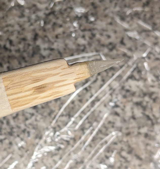

fka hat geschrieben: 16.01.2023, 10:09 Wie sicher ist so was mit gerade dem Fischleim den du verwendest zusammen mit Sehne im Vergleich zu Glasfaserwiklung mit epoxy?
Würde es Sinn machen, den Riss zuerst mit epoxy aufzufüllen, aushärten lassen und dann die sehnenwicklung drum?
Gute Frage, ich weiß nur dass die Natives kein Epoxid hatten 😜 und mir noch keine Wicklung versagt hat.
Ich würde eben diesen Fischleim in die Risse laufen lassen und dann die Risse im Schraubstock zusammen zwingen. So ist die Struktur wieder hergestellt. Und dann die Sehnen drum.

Neumi hat geschrieben: 16.01.2023, 11:04 Gute Frage, ich weiß nur dass die Natives kein Epoxid hatten 😜 und mir noch keine Wicklung versagt hat.
Fischleim ist bestellt
So wie die Nocke eingerissen ist, kann ich da schlecht mit seitlichem Druck arbeiten. Ich müsste die Nocke erst nach vorne drücken, das sie wieder an der ursprünglichen Position sitzt und dann noch Druck von den Seiten geben.
Ich hab Schiss, wenn ich die Nocke so stark nach vorne drücke, das sich der Riss schließt, das mir dann die ganze Nocke voll abreist, mal davon abgesehen, das es nicht einfach wird, das so hin zu bekommen...
Ich bezweifle generell, das ich den Riss geschlossen bekomme, egal wie viel Druck. Deswegen hätte ich mit einem Kleber der nicht schwindet ein besseres Gefühl.
Mein Plan wäre, den Riss mit epoxy aufzufüllen und ohne Druck aushärten zu lassen. Dann noch über die Nocke und ersten 3cm am Rücken eine Lage Paranoia Glasfaserband auflaminieren. Das ganze verschleifen und dann die Wicklung mit Sehne drum.
Macht Sinn oder totaler Blödsinn?
Weiß einer die wie die Haftung von Fischleim oder ähnlich auf epoxy und gfk ist?
Ist dann zwar nicht mehr authentisch (wenn es das je war :D) sieht aber so aus und ich hätte beim Auszug kein ungutes Gefühl.

Dann wäre es aber besser alles mit Epoxid und Glasfasergewebe zu stabilisieren und die Sehnen wegzulassen. Kannst natürlich für die authentische Optik noch Sehnen drum wickeln. Der Fischleim klebt auch auf dem Epoxid wenn die Oberfläche ganz leicht aufgeraut wird.
Mit Glasfaser und Epoxid (wie von dir beschrieben) hast du sicher die stabilere Variante, denn der Schlag auf die Nocke, wenn die Sehne nach dem Schuß auf Standhöhe kommt, ist schon enorm.

Ja für Optik und vor allem Haptik möchte ich die sehnenwicklung. Plastik fühlt sich einfach sch... an :D
Gut zu wissen das es geht, danke

Mit Epoxi zubapsen und eine gute Wicklung tun's. Das Glaszeugs kannst dir sparen

fatz hat geschrieben: 16.01.2023, 19:43 Mit Epoxi zubapsen und eine gute Wicklung tun's. Das Glaszeugs kannst dir sparen
Du hast sicherlich recht, aber für ein ruhiges Gewissen werd ich wohl noch ein bisschen Glas drauf machen.

fka hat geschrieben: 17.01.2023, 21:25 Du hast sicherlich recht, aber für ein ruhiges Gewissen werd ich wohl noch ein bisschen Glas drauf machen.
Sicher, dass eine Glasverstärkung regelkonform ist?
Wenn du Glas unter Sehne versteckst kannst du doch auch entsprechend geeignetes Naturmaterial unter Sehne verstecken, wenn du kein Overlay willst. Knochen z.B. ...

Da hast du streng genommen recht. Ich werde anstatt Glasfaser einfach Hanffasern nehmen.

Das mit der Sehne wird wohl nix... Habe gerade geklopft und das Teil ist einfach zerbröselt, keine Fasern erkennbar. Ich hab die vor 7-8 Jahre ein paar Monate getrocknet, in einer Plastiktüte aufbewahrt und sie dann nie gebraucht...
Ein bisschen hat sie gerochen, aber nicht gestunken.
Hab vergessen ein Foto zu machen, wenn jemand gerne eins sehen will, hol ich die Reste nochmal aus dem Müll.
Naja werde morgen dann wohl einfach eine Wicklung mit Fischleim und Hanffasern machen, spricht doch eigentlich nix dagegen? Oder lieber epoxy, da sich die Hanffasern nicht wie Sehne beim trocknen zusammen zieht und in Kombination mit dem Fischleim nicht genügend halt gibt?
Ansonsten habe ich die Nocken nach geschliffen, mit 5min epoxy die Nocken ein bisschen verlängert und auf jede Seite drei Lagen Leinen Stoff laminiert

fka hat geschrieben: 20.01.2023, 00:07 da sich die Hanffasern nicht wie Sehne beim trocknen zusammen zieht
Deswegen sag ich ja Wicklung. Da kannst gleich anziehen und es muss sich nix zusammenziehen

Ich mein ja eine Wicklung mit Hanffasern. Die Frage ist nur, ob das in Kombi mit dem Fischleim stark genug ist, da sich die Hanffasern beim trocknen ja nicht zusammen ziehen wie die Sehnen
