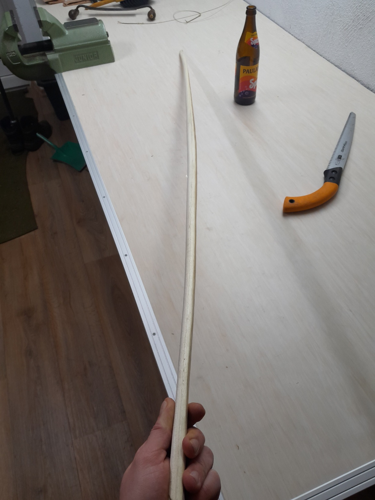

Vorhin hat mich die Lust aufs schleifen ergriffen.
Somit habe ich den Bogen bis zur Körnung 4000 geschliffen und poliert ::) (über die Sinnhaftigkeit lässt sich bekanntermaßen streiten.
Ob ich jetzt nochmal die HLP anschmeiß weiß ich ehrlich gesagt nicht...
Lg Tom Tom

4000 ist das dein Ernst? ???
Beiträge: 3981
Hat Dank erhalten: 33 Mal
Re: Saplingbow 15, Tom Tom, Bergulme, Rottanne
Jup ;D
Schleifpapier 150er
Schleifflies 320, 500, 600 und 800
Dann Polierpads mit 1000, 2000 und 4000
Die Pads tuen nicht Not aber der Rest bis so 500 sollte in meinen Augen bei nem vernünftigen finish schon drin sein.
Insbesondere bei optisch "ansprechenden" Hölzern wie Osage, Goldregen und Co rendiert sich das im meinem Augen wirklich.
Lg Tom Tom
