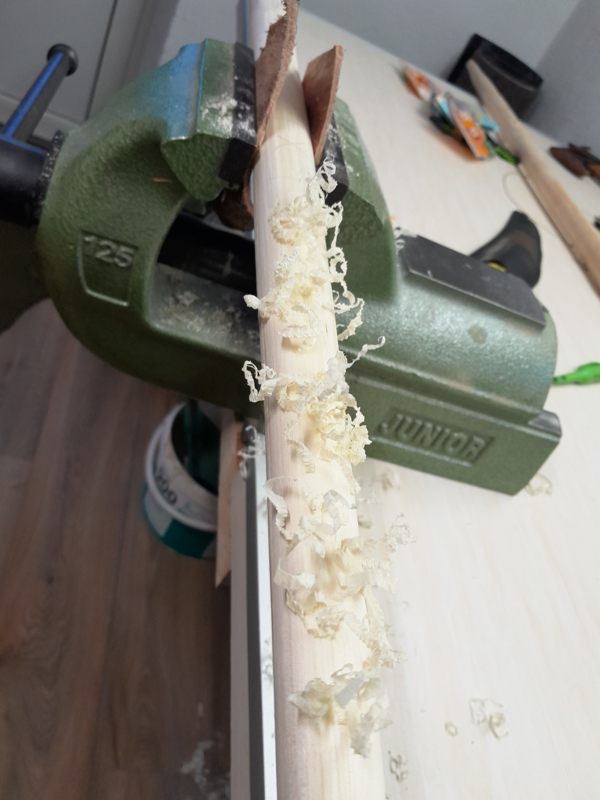

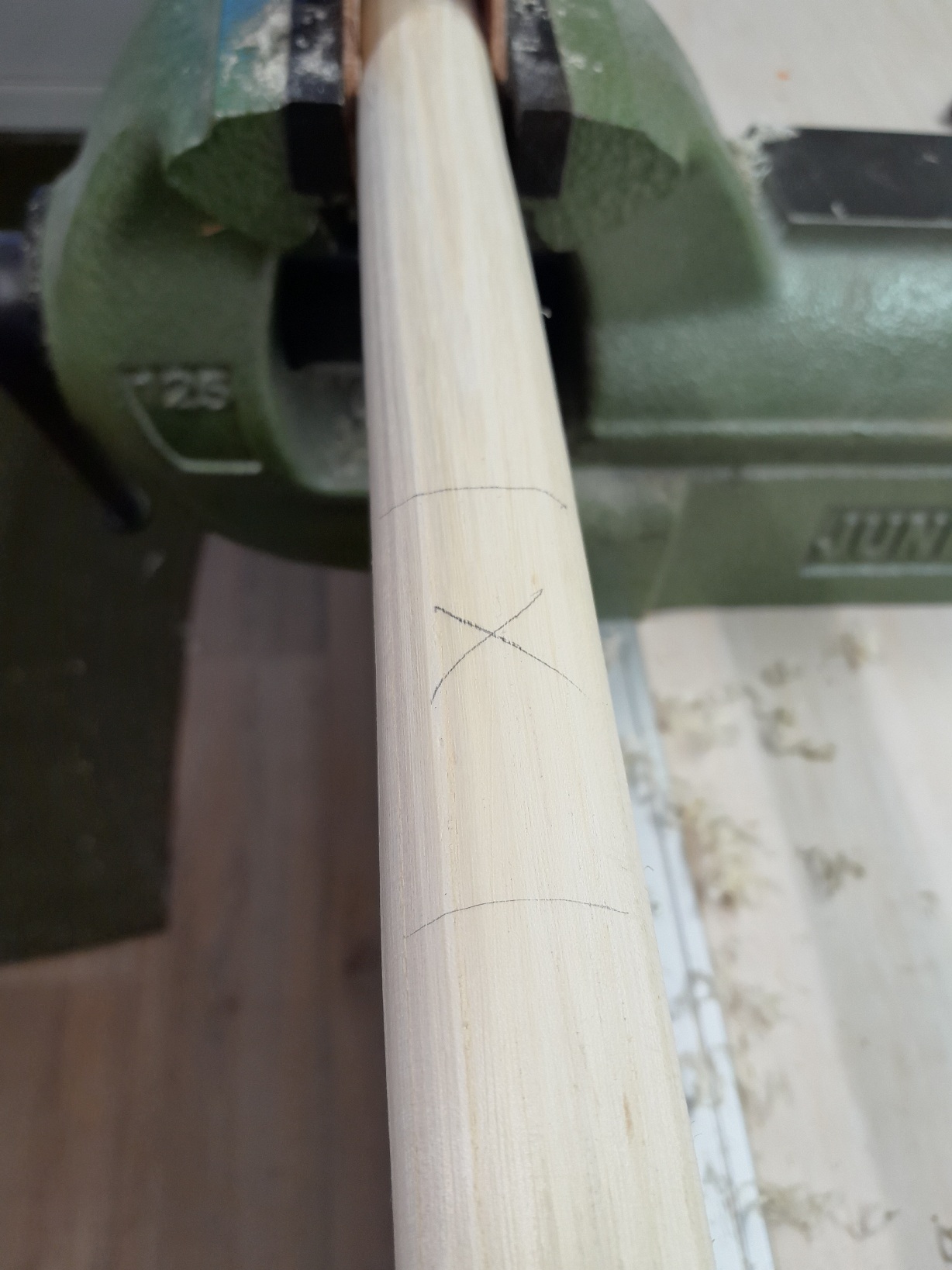

Die schmale Ulme hat seit Sonntag nur noch 3gramm Gewicht verloren.
Bodentiller nach Gefühl, bei der Dicke kontrolliere ich gerne mit Daumen und Zeigefinger indem ich den Wurfarm entlangfahre
Dabei findet man leicht Stellen die noch dicker sind, dünnere Stellen werden zur Vorsicht markiert
Anschließend mit der Ziehklinge Material abtragen. Ich arbeite ab dem Bodentiller eigentlich nur noch mir der Ziehklinge, da ich keine Lust hab grobe Raspelspuren rauschleifen zu müssen

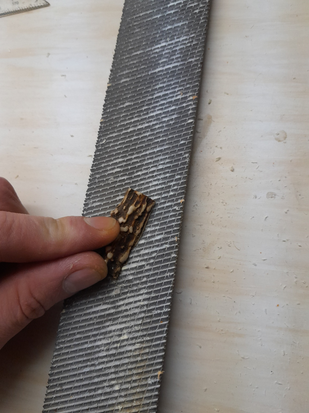

Overlays aus Reh-Gehörn vorbereitet
Und auf der feinen Seite des Hufhobels plan gemacht. Die Wurfarmenden werden ebenfalls mim Hufhobel plan gemacht. Anschließend mit einer Säge angerauht und entfettet
Und mit 5 Minuten Epoxy verklebt

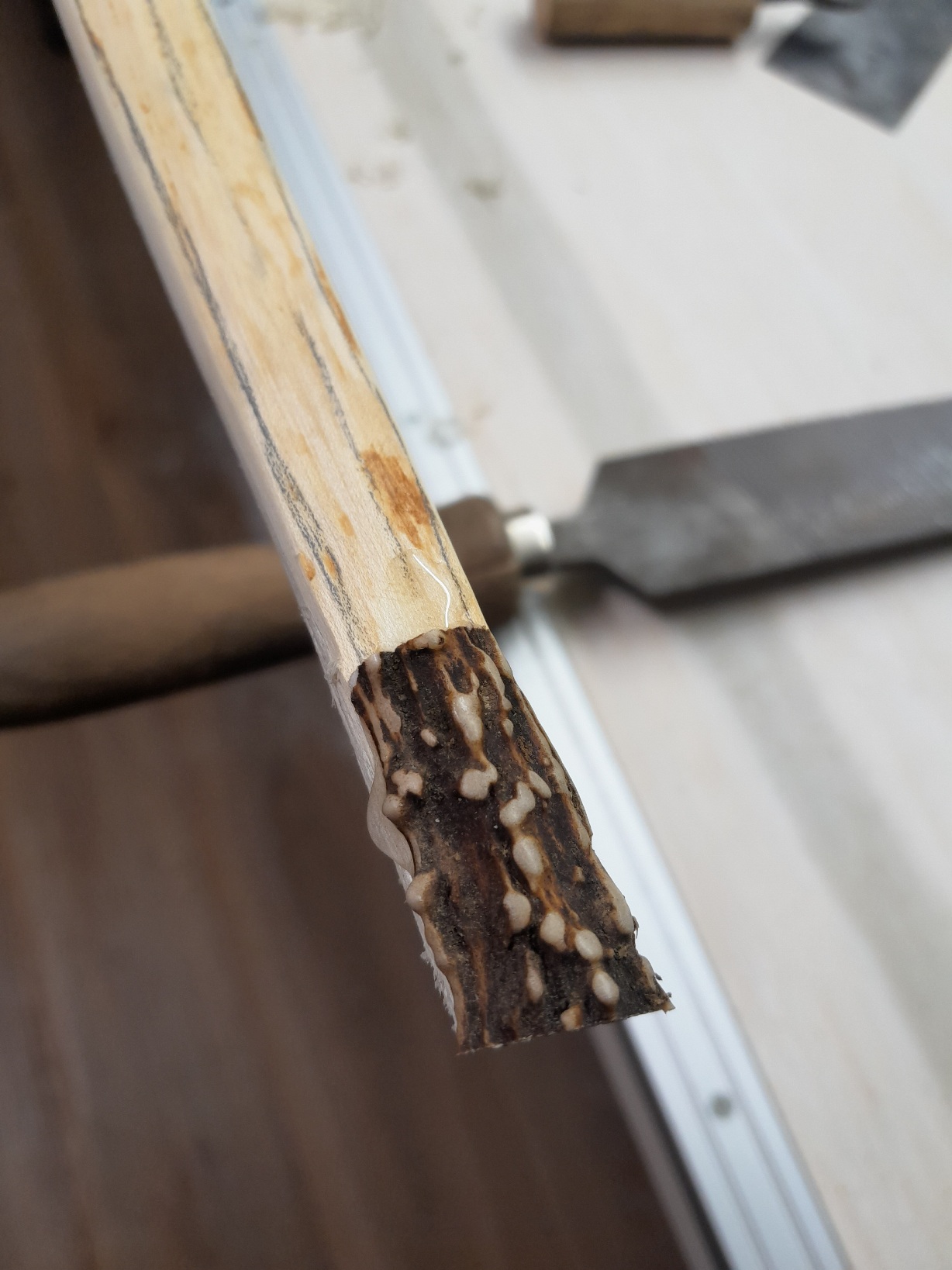

Tipps mit der Raspel seitlich verjüngen. Hierbei kann man gut noch leichte seitliche Korrekturen der Sehenenlage vornehmen
Mit Raspel und Feile grob in Form gebracht
Nockkerbe am Rücken mit Fliesensägenfeilendingsbums gemacht und anschließend den seitlichen Verlauf aufgezeichnet
