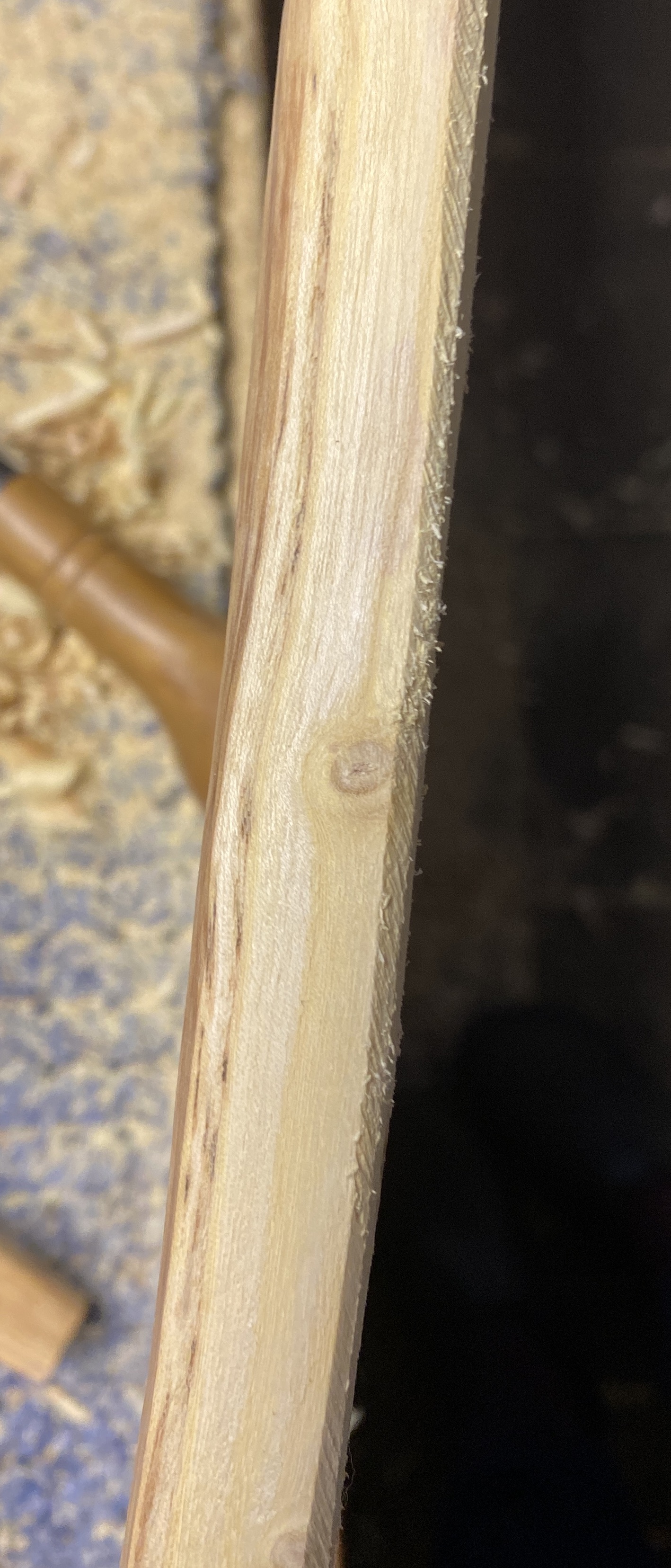

Hier bin ich mir nicht sicher, aber könnten die braunen Stellen links vom Ulmensplintkäfer stammen, sprich der Pilz sein?
ophiostoma ulmi??
ophiostoma ulmi??

Roby-Nie hat geschrieben: 22.01.2023, 17:18 Hier bin ich mir nicht sicher, aber könnten die braunen Stellen links vom Ulmensplintkäfer stammen, sprich der Pilz sein?
Das sieht nach Frasspuren aus, ich bin aber keinesfalls sicher.

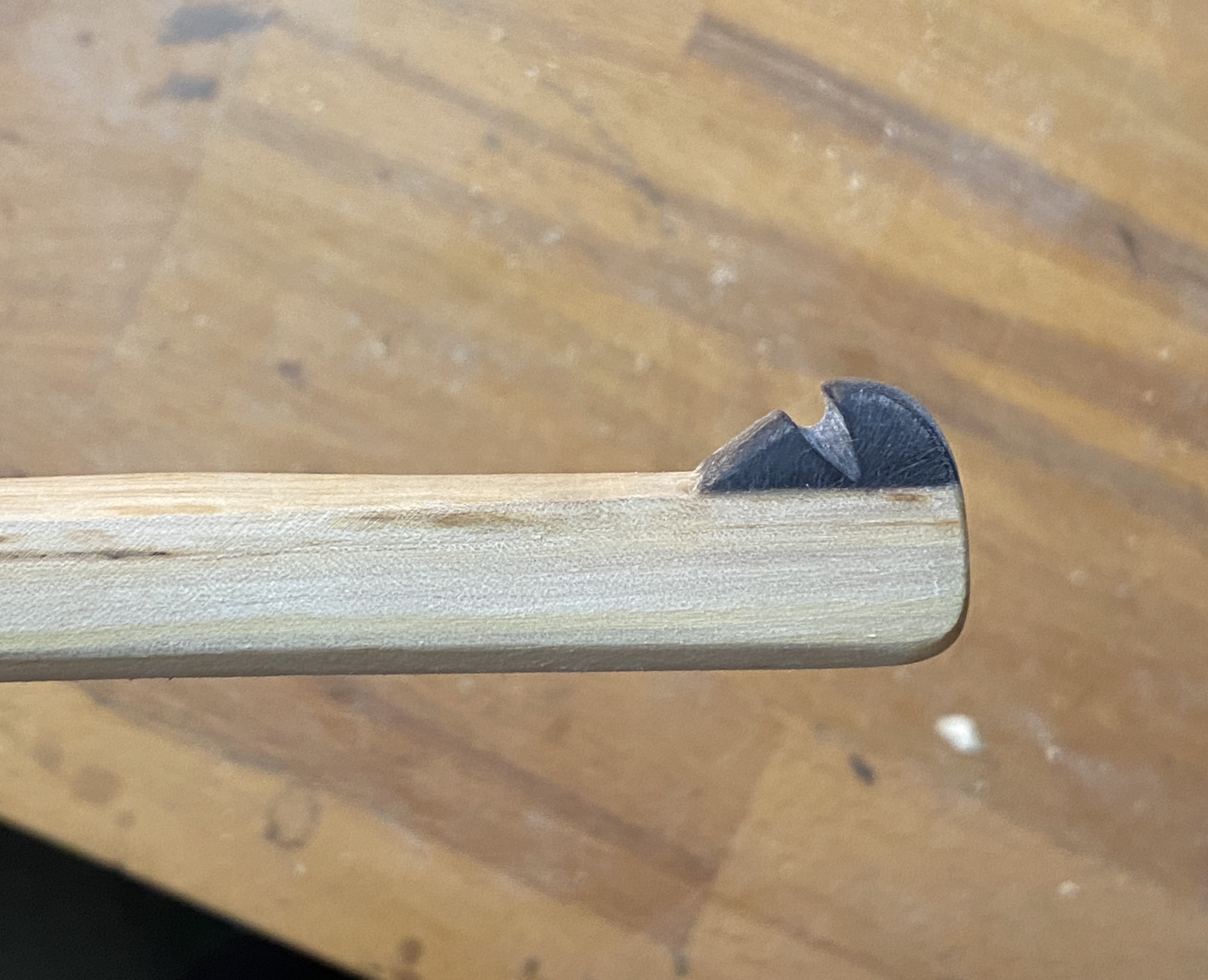

Weiter mit dem kleinen Ulmenbogen. Die Nocken aus Wasserbüffelhorn sind angebracht. Noch etwas grob, aber hoffentlich zweckdienlich.
Den Dicken- und Breitentaper habe ich noch harmonischer gemacht und schon ein wenig auf dem Tisch getillert (Boden macht ja bei dem kurzen Ding keinen Sinn ;) ).

Nocke 1
Nocke 1
Nocke 2
Nocke 2

Die Nocken sehn aber irgendwie falschrum aus ???

Beitrag von Roby-Nie »
Jepp, korrekt.
Weil das ja der kleine Bogen oben auf dem Großen ist und der "seitlich nach unten" gezogen wird.
Ich habe die Ulme auf einen vergleichbaren Bogen gehalten und dann den Winkel der Sehne angezeichnet und die Nockenkerbe entsprechend gefeilt. Ich mach da ja auch zum ersten mal ::) Vielleicht mach ich das am Ende ja dann nochmal.
