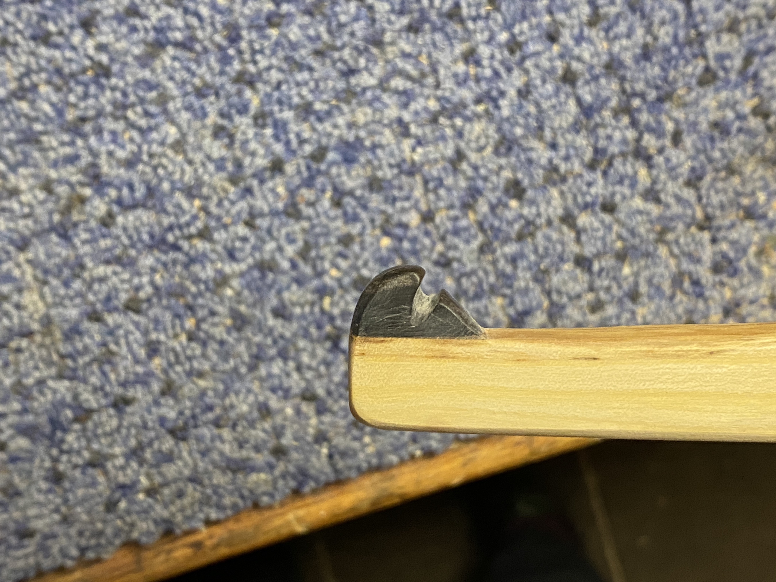

Weiter mit dem kleinen Ulmenbogen. Die Nocken aus Wasserbüffelhorn sind angebracht. Noch etwas grob, aber hoffentlich zweckdienlich.

Nocke 1
Nocke 1
Nocke 2
Nocke 2

Die Nocken sehn aber irgendwie falschrum aus ???

Jepp, korrekt.
Weil das ja der kleine Bogen oben auf dem Großen ist und der "seitlich nach unten" gezogen wird.
Ich habe die Ulme auf einen vergleichbaren Bogen gehalten und dann den Winkel der Sehne angezeichnet und die Nockenkerbe entsprechend gefeilt. Ich mach da ja auch zum ersten mal ::) Vielleicht mach ich das am Ende ja dann nochmal.
