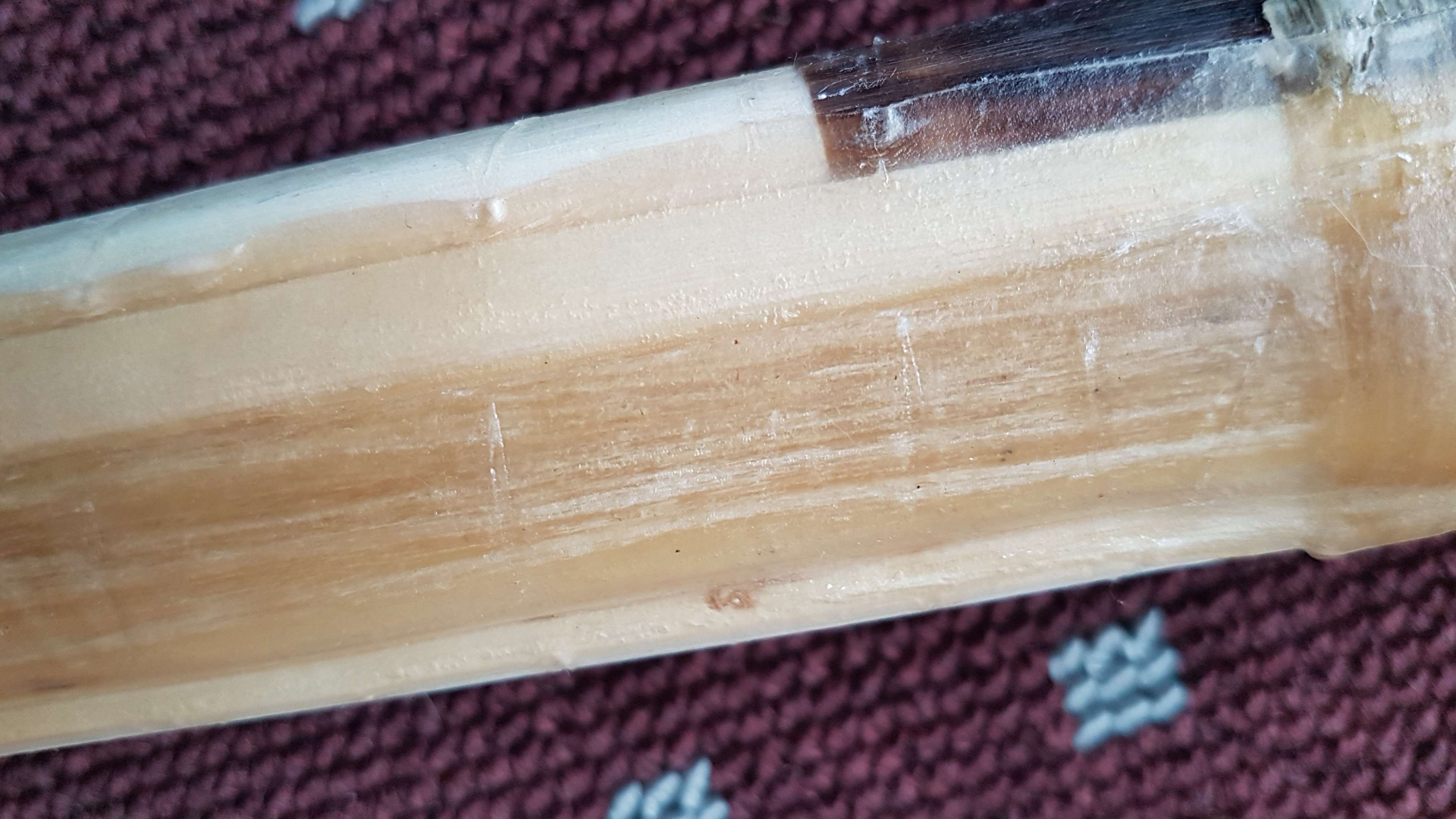

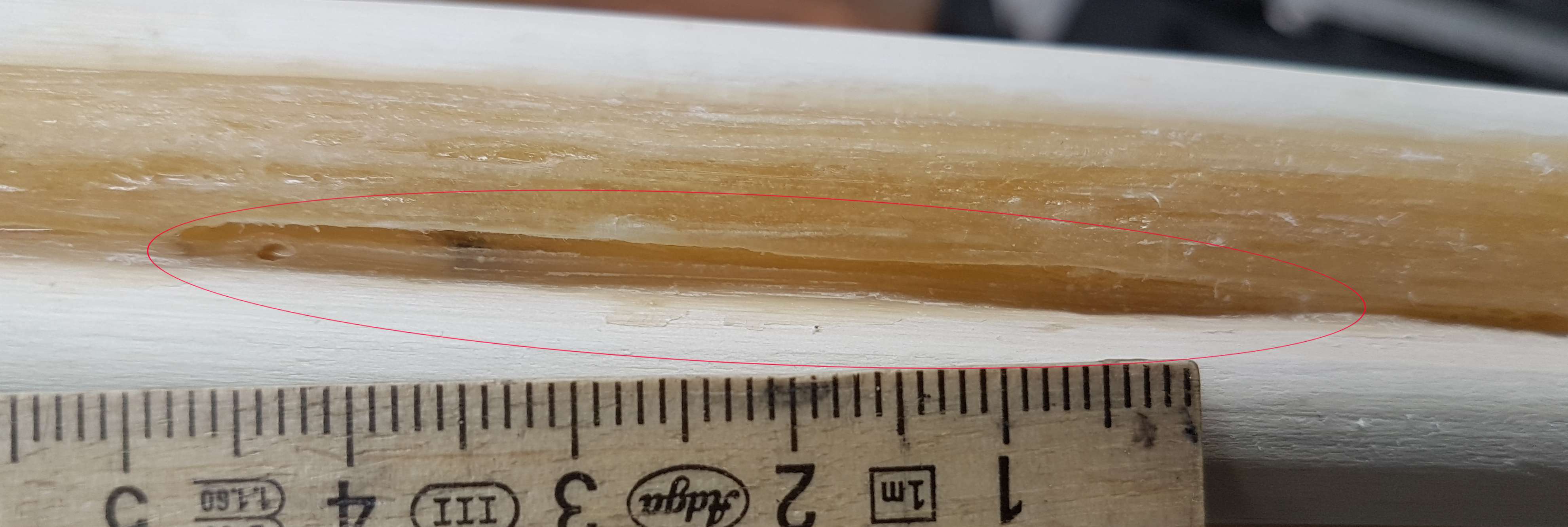

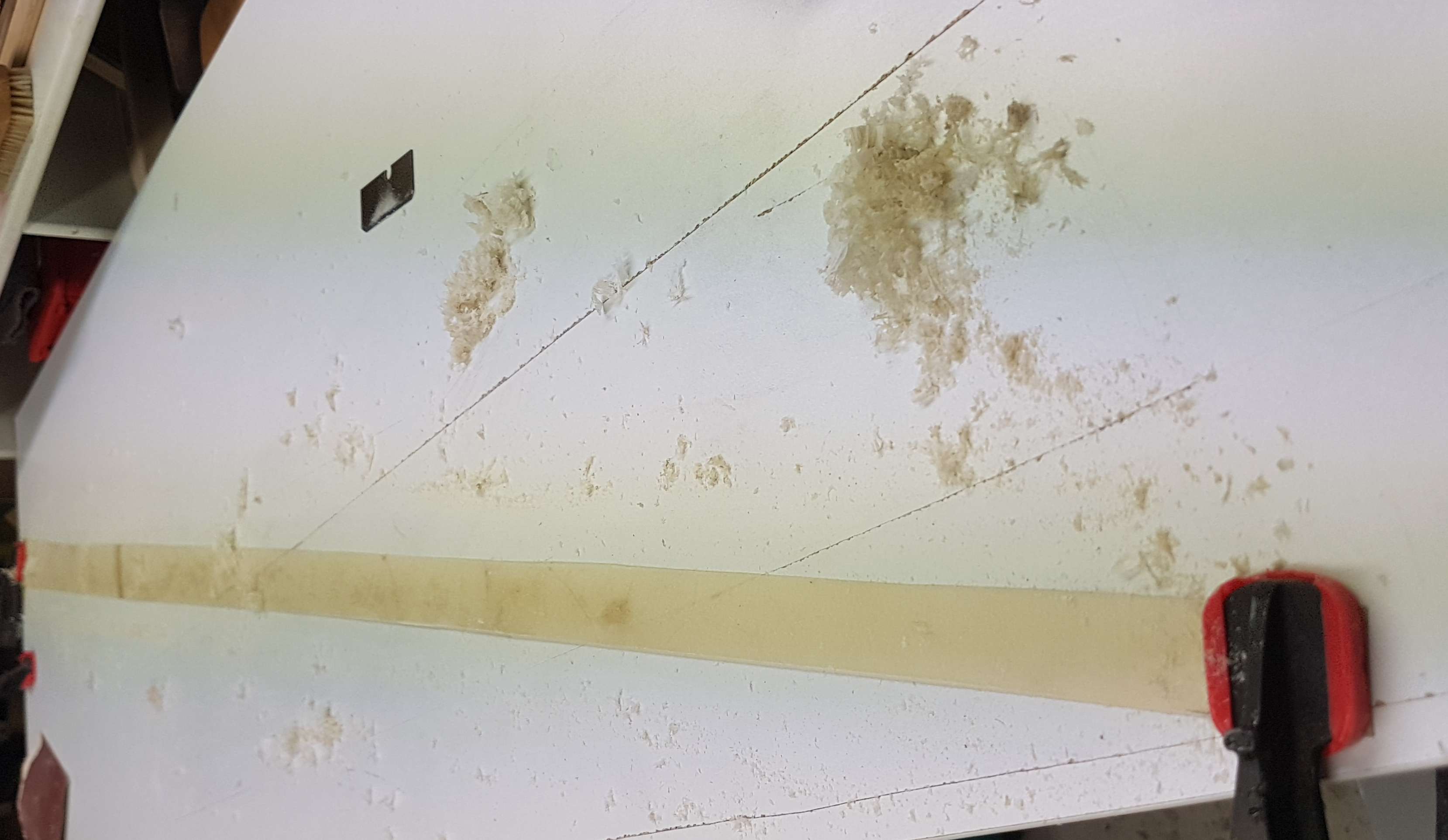

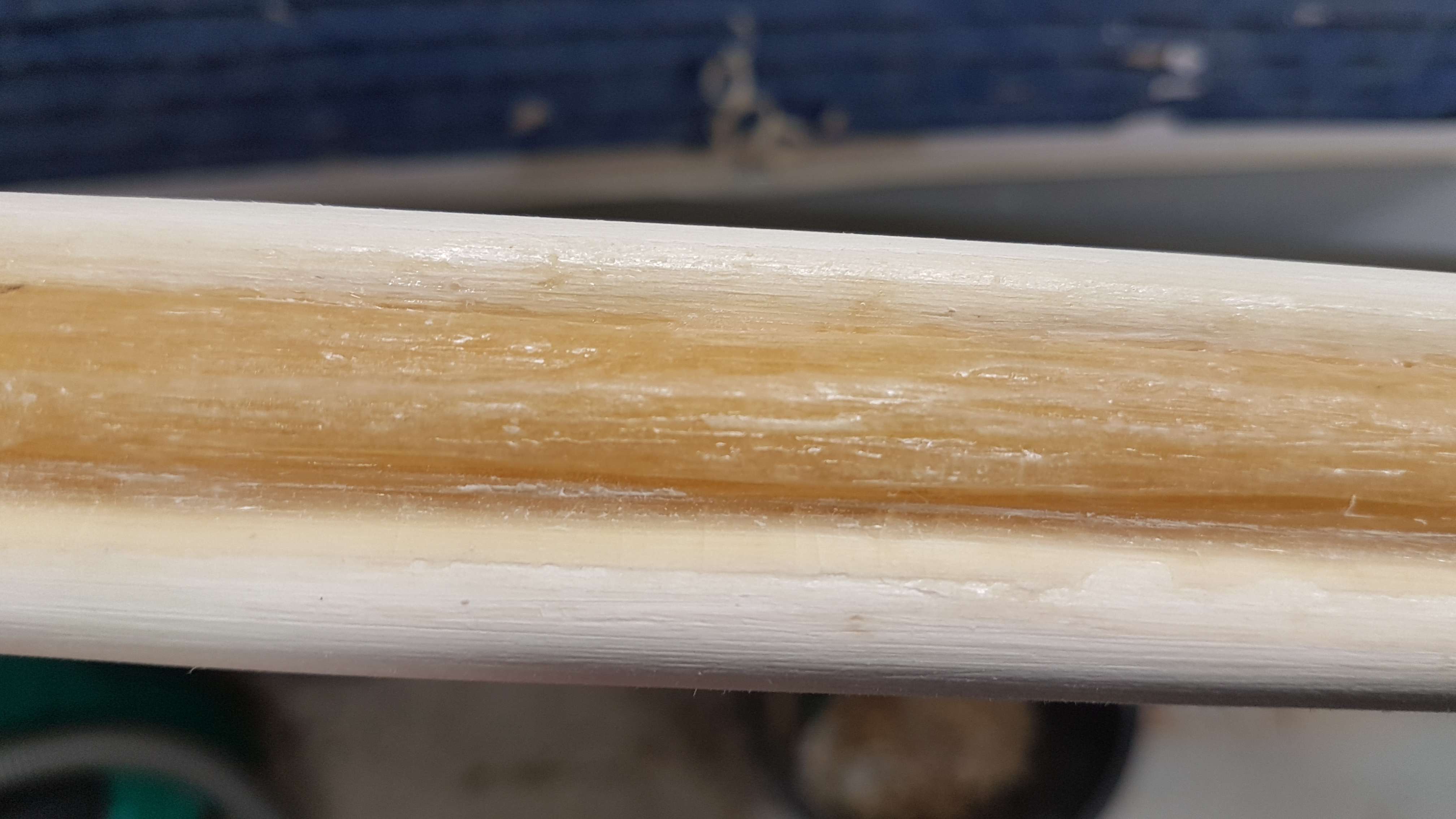

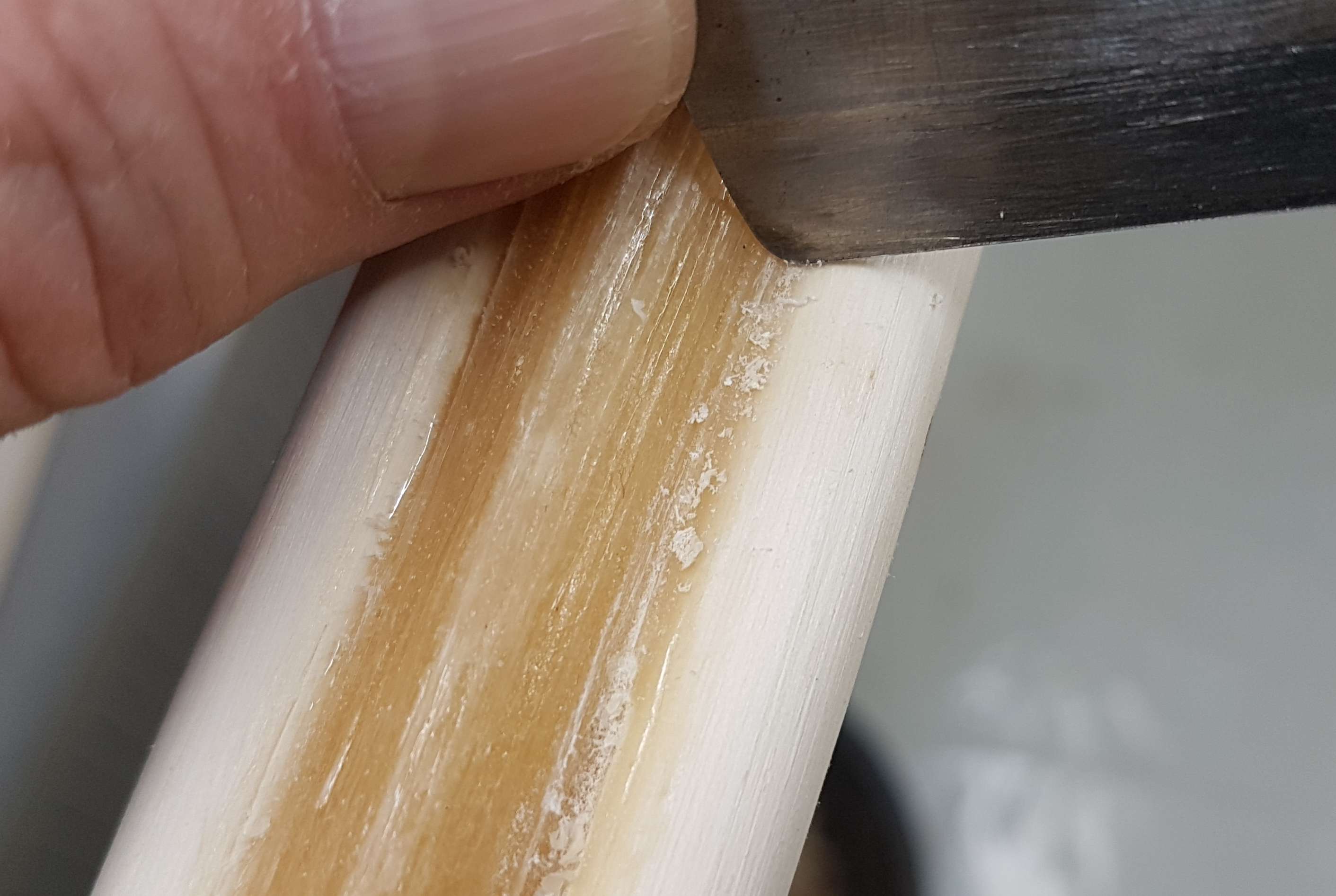

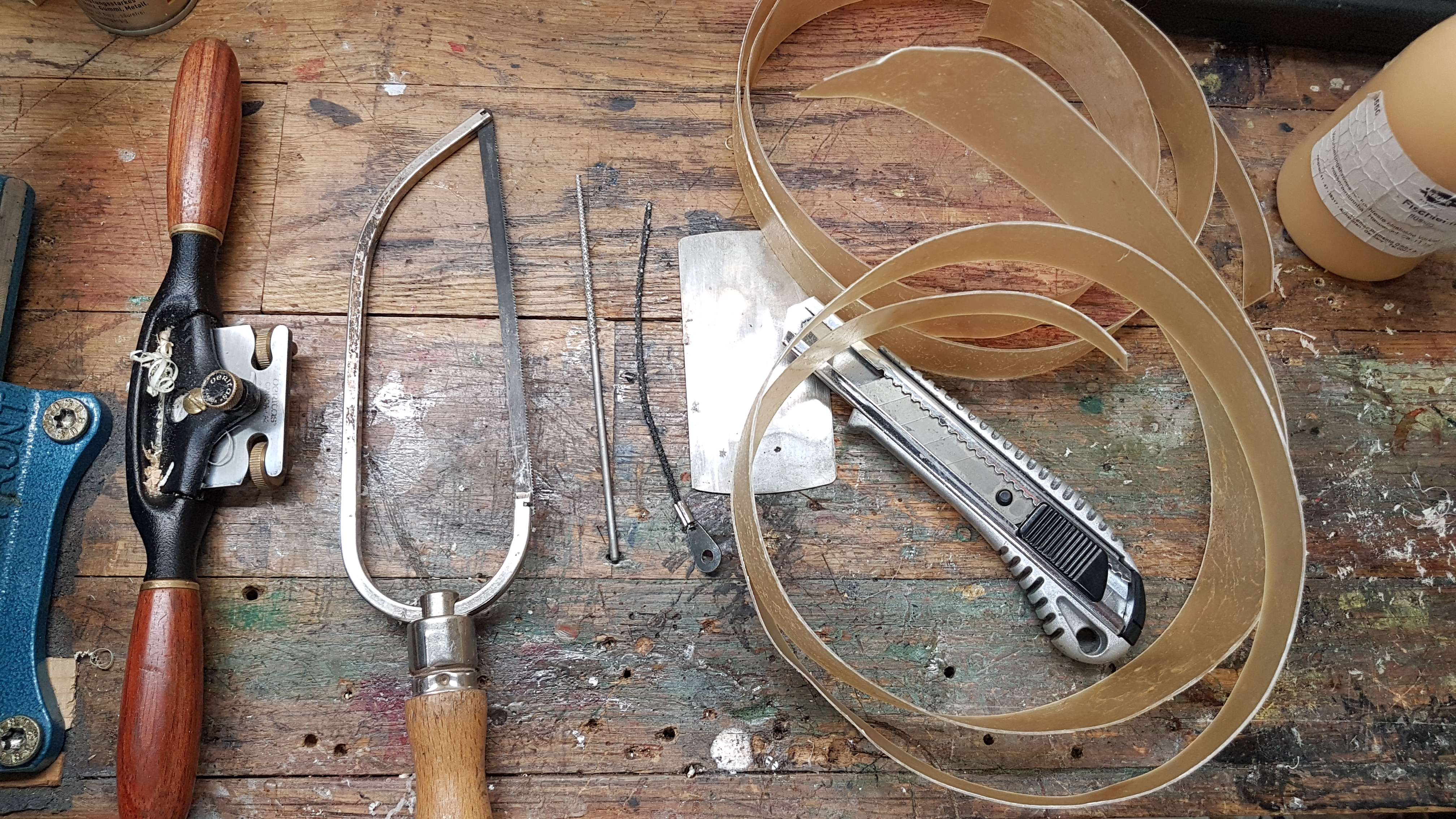

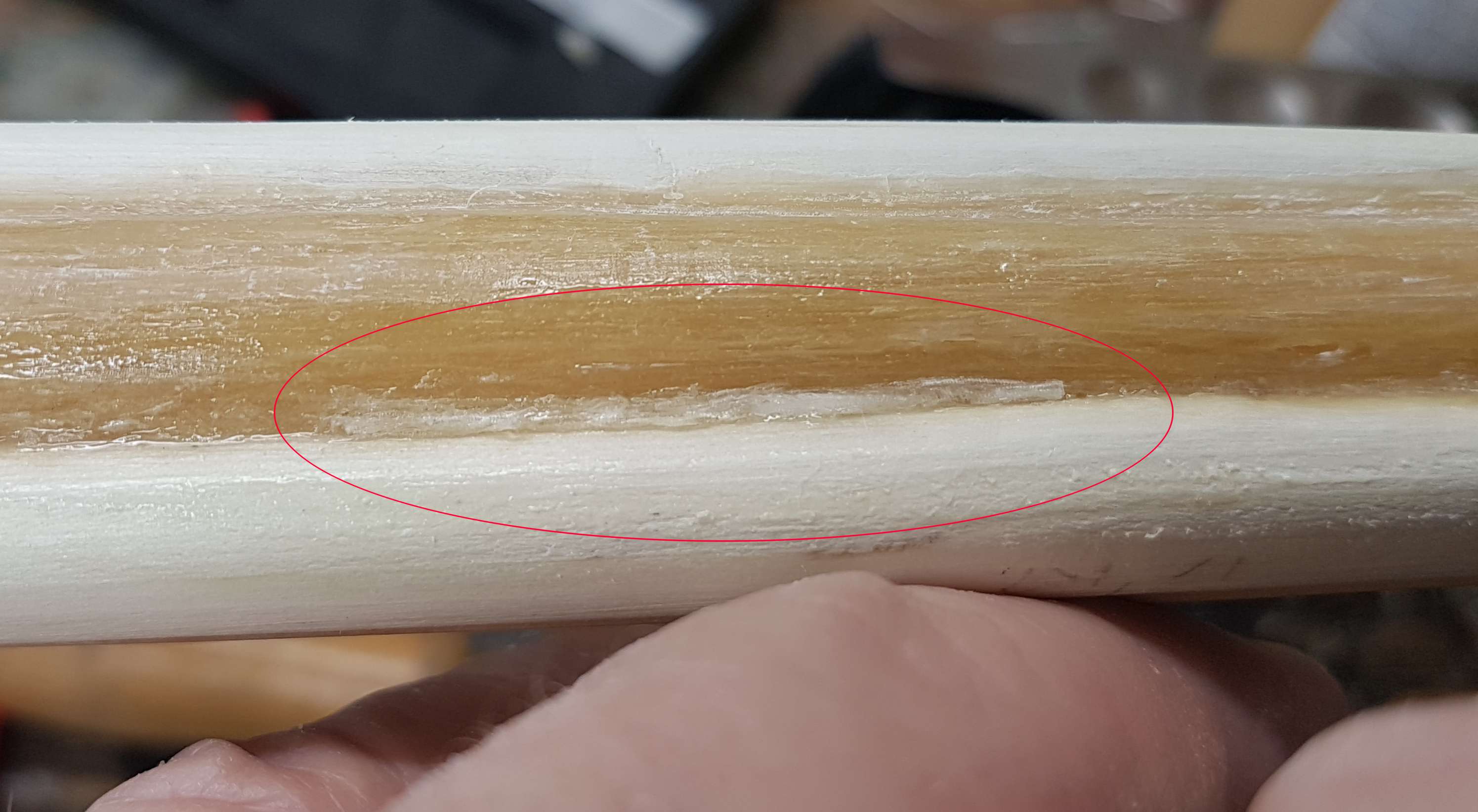

Heute habe ich überschüssigen Kleber vom Rücken entfernt (von der Sehnenlage und neben der Lage) und mehrere Lücken direkt neben dem Sehnenbelag mit trockener Sehne gefüllt. Immerhin 10 g unnötige Masse entfernt. Der Bogen hat aktuell 730 g.
Rohhaut erster Schnitt. Diesen Streifen habe ich dann mit einem diagonalen Schnitt geteilt
überschüssiger Leim neben der Sehnenlage
Leim entfernen, hauptsächlich mit Ziehklinge
Lücken neben der Sehnenlage
Lücke gefüllt
Lücke gefüllt
Lücke gefüllt
Lücke gefüllt
Das Werkzeug
Das Werkzeug

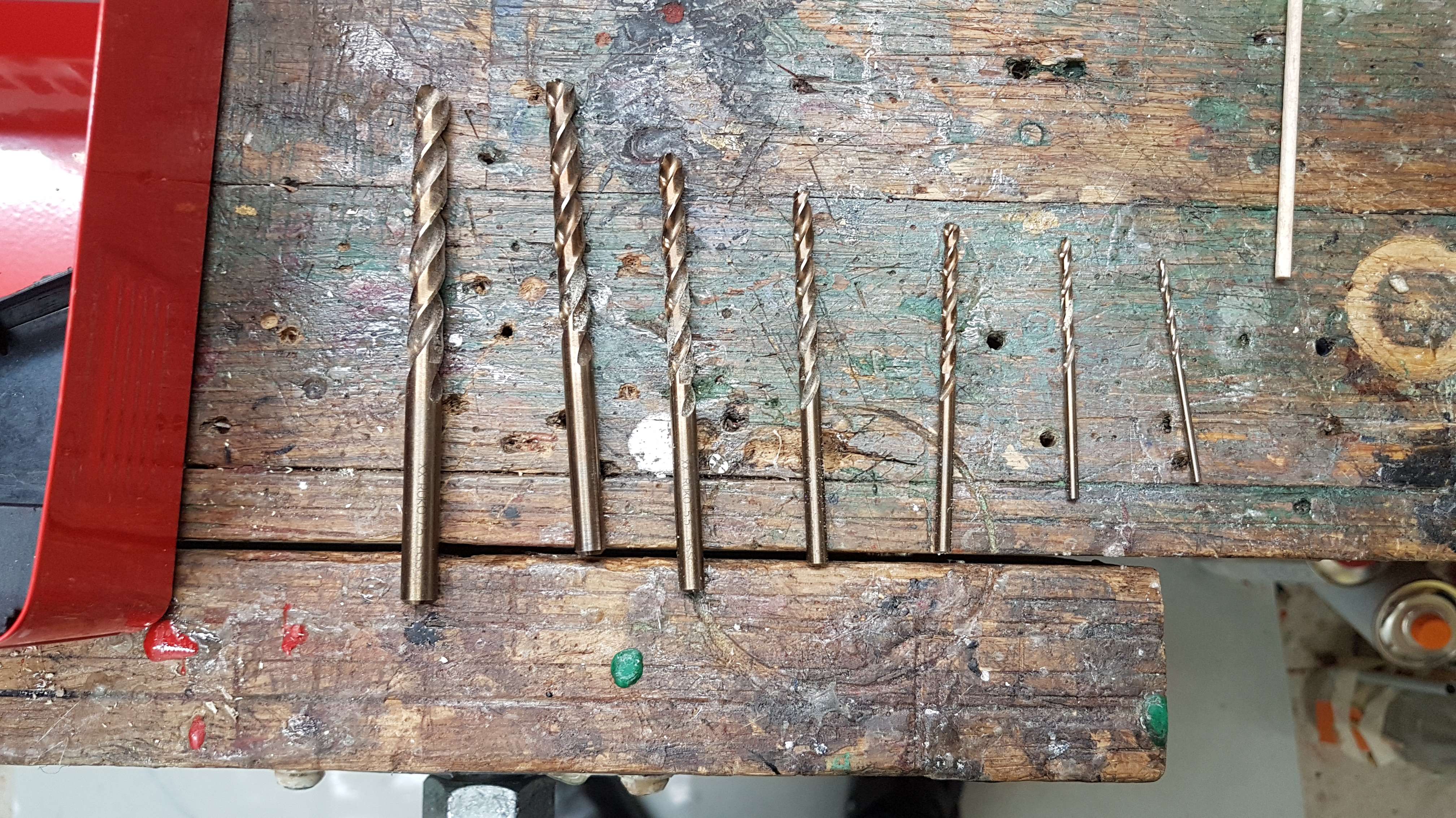

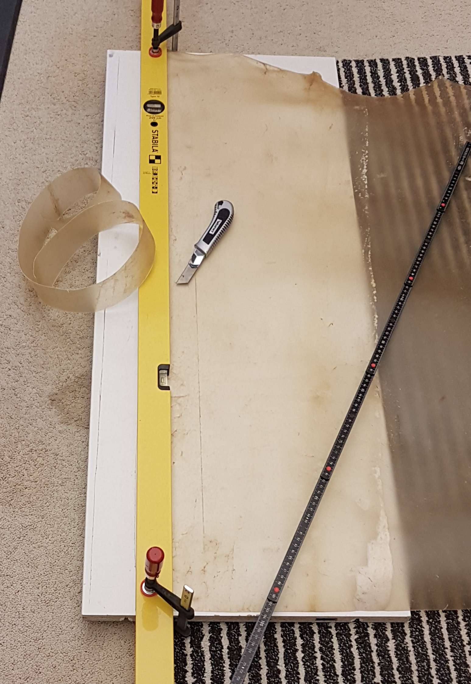

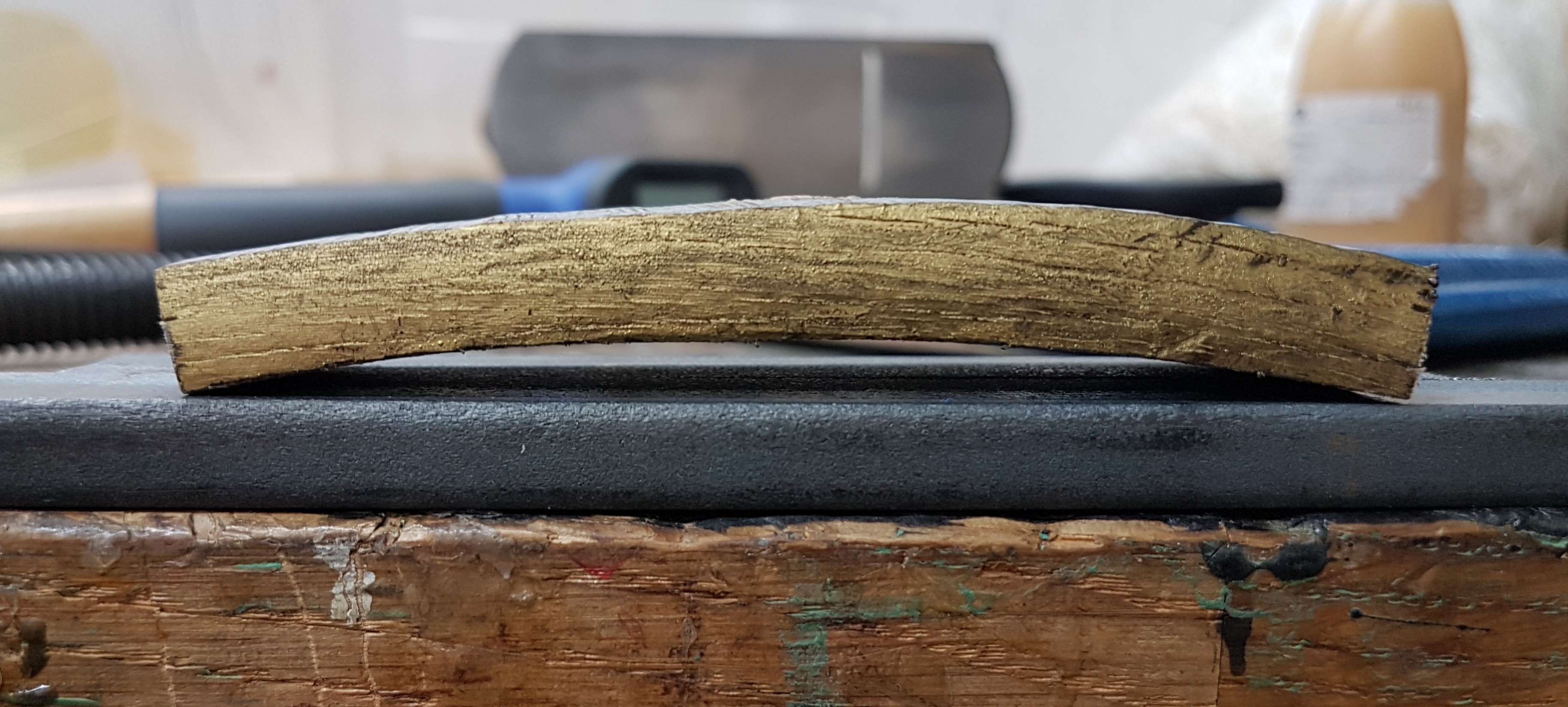

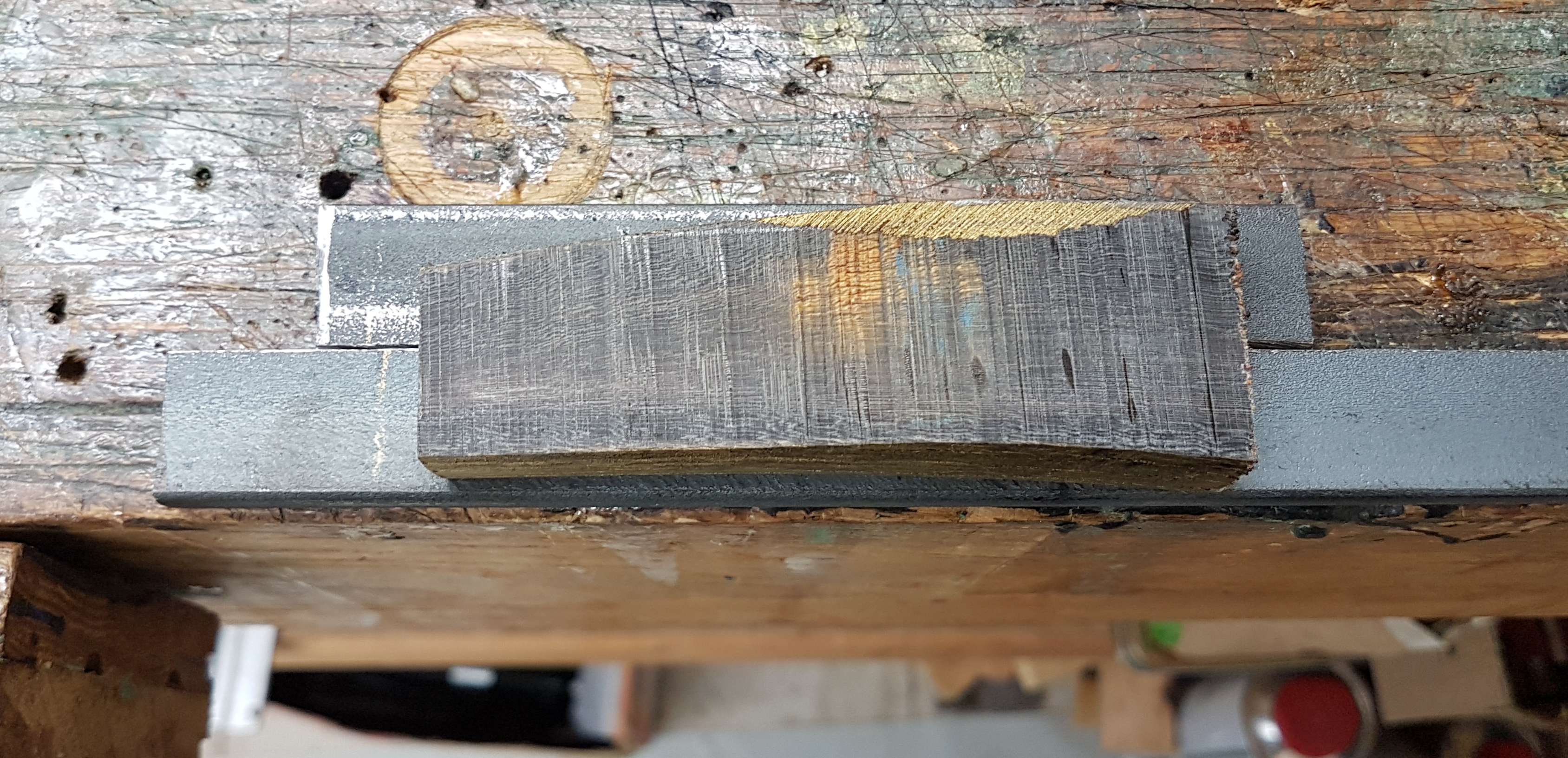

Die Rohhautstreifen für's Backing sind abgezogen, die Hornstangen fertig und die Löcher in die WA-Ende gebohrt (ein heißer Tanz, es ist nicht viel Spiel) >:)
Rohhaut mit stabiler, aber sehr scharfer Klinge abgezogen
Horn im Ausgangszustand

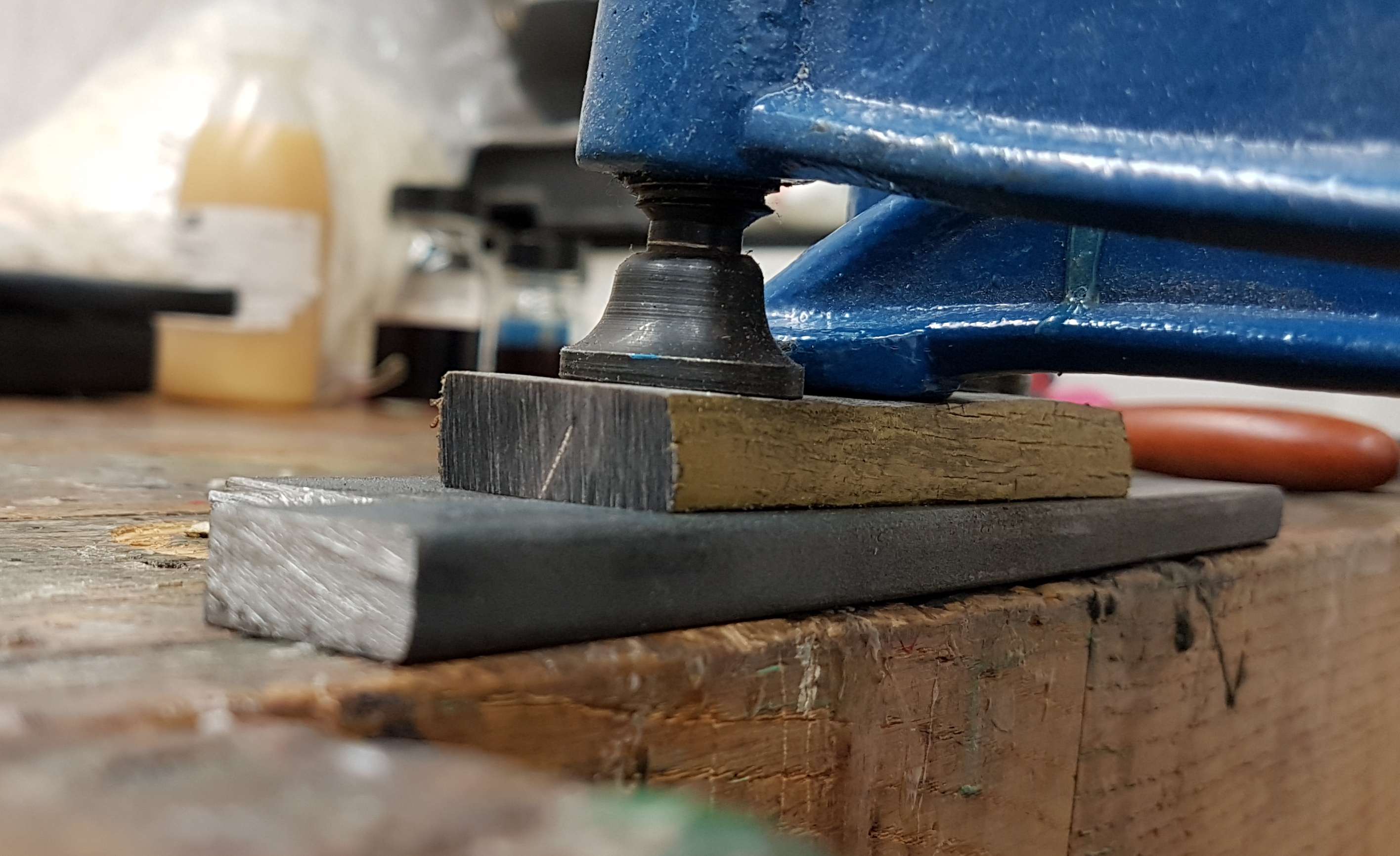

Horn erhitzt
Horn erhitzt
Horn gezwungen
Horn gezwungen

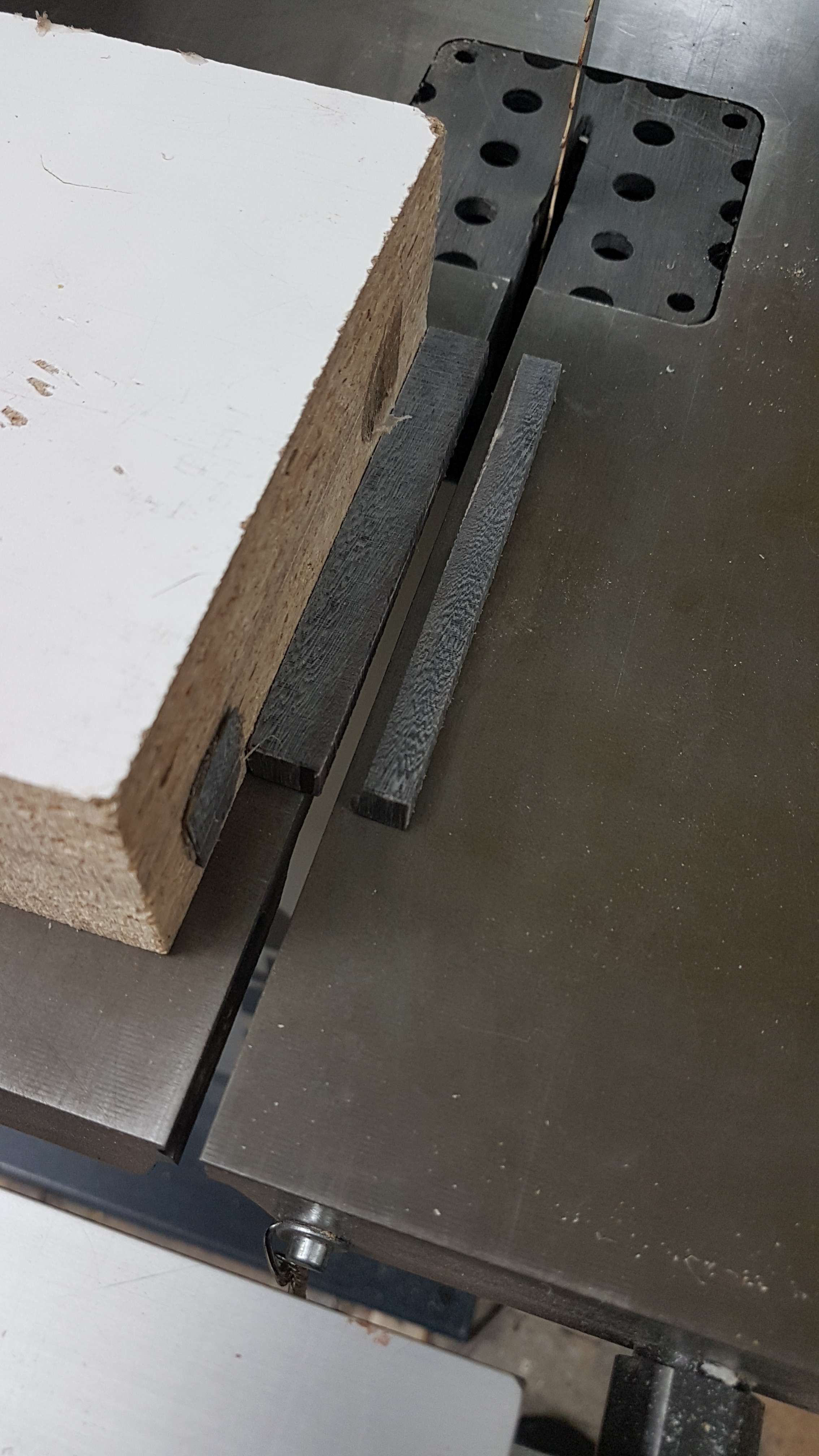

Hornstangen sägen
Hornstangen sägen

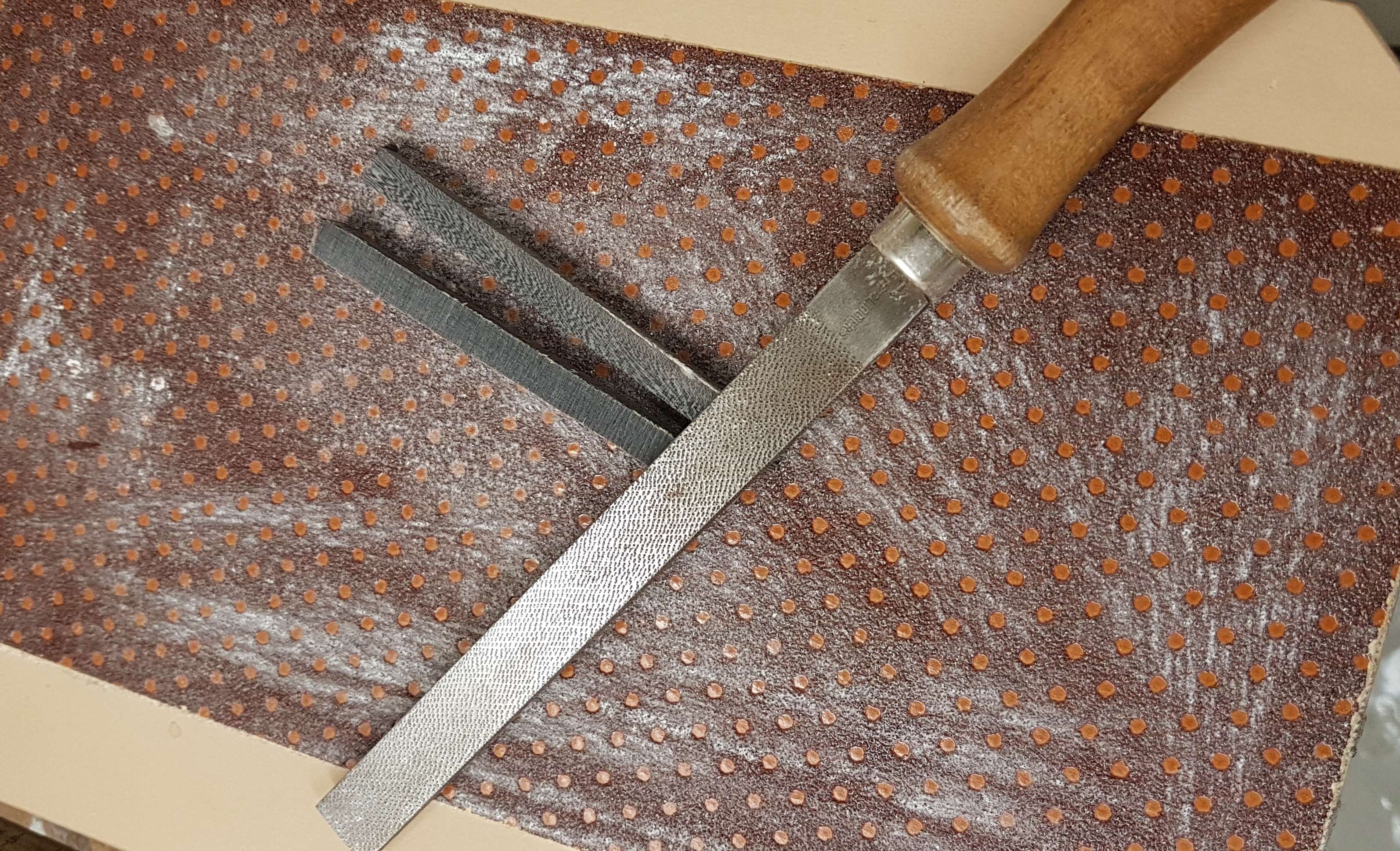

Erstmal die Ecken wegraspeln

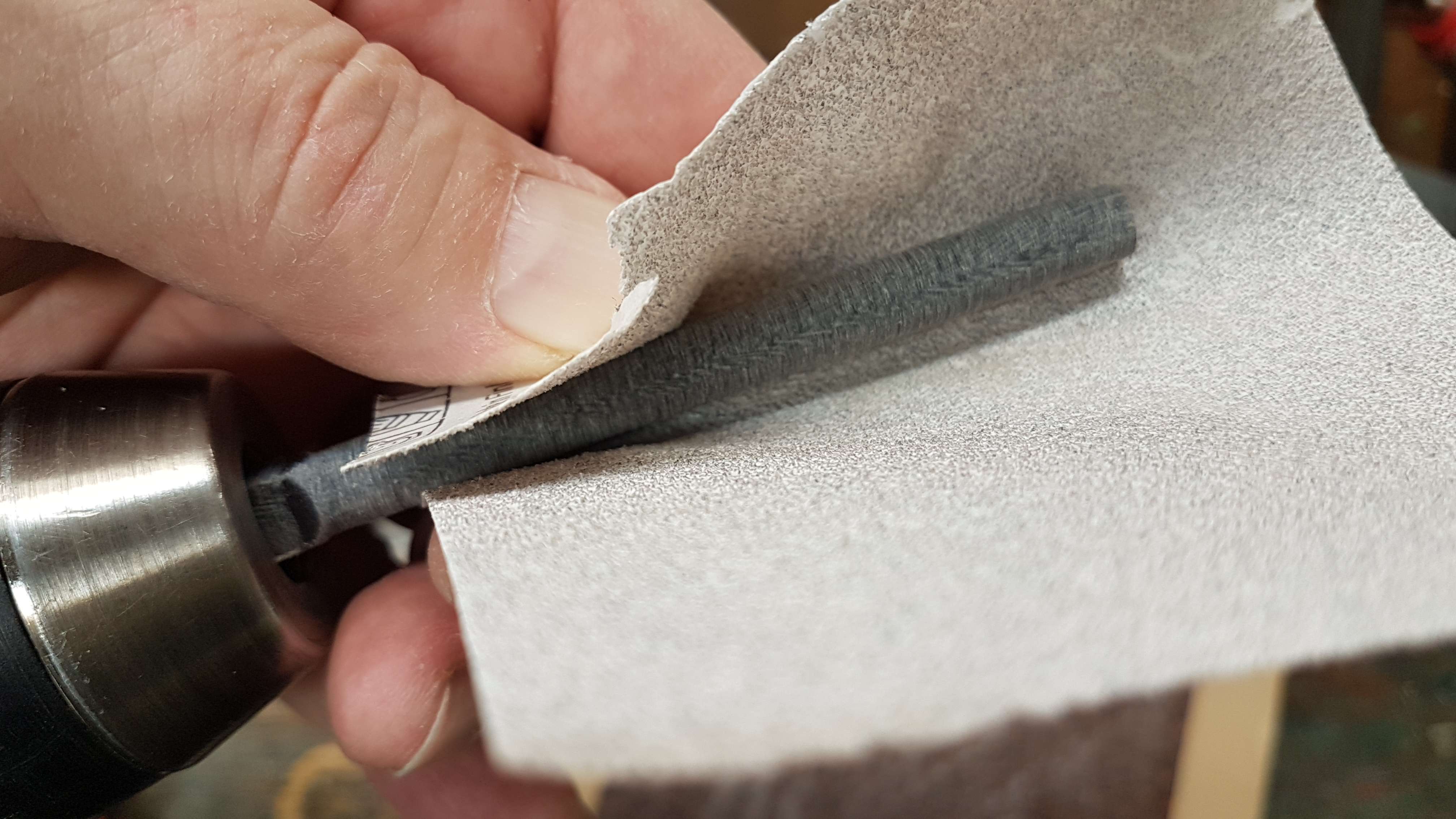

Horn mit Akkuschrauber und 60er Schleifpapier runden

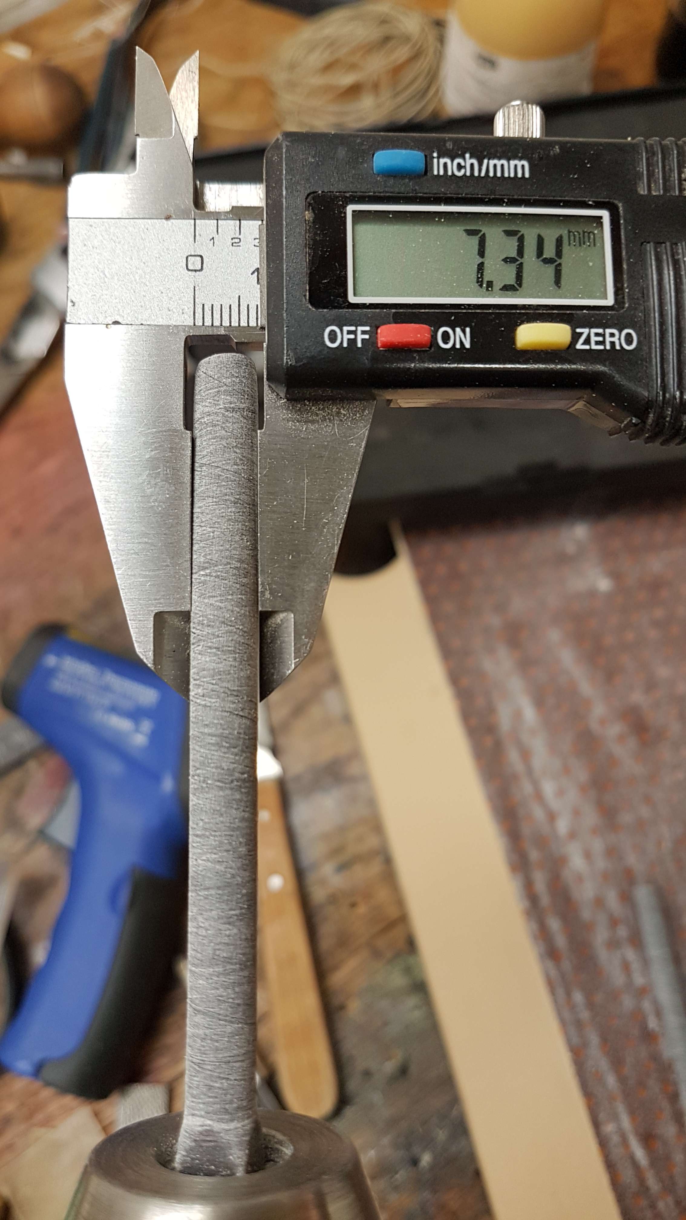

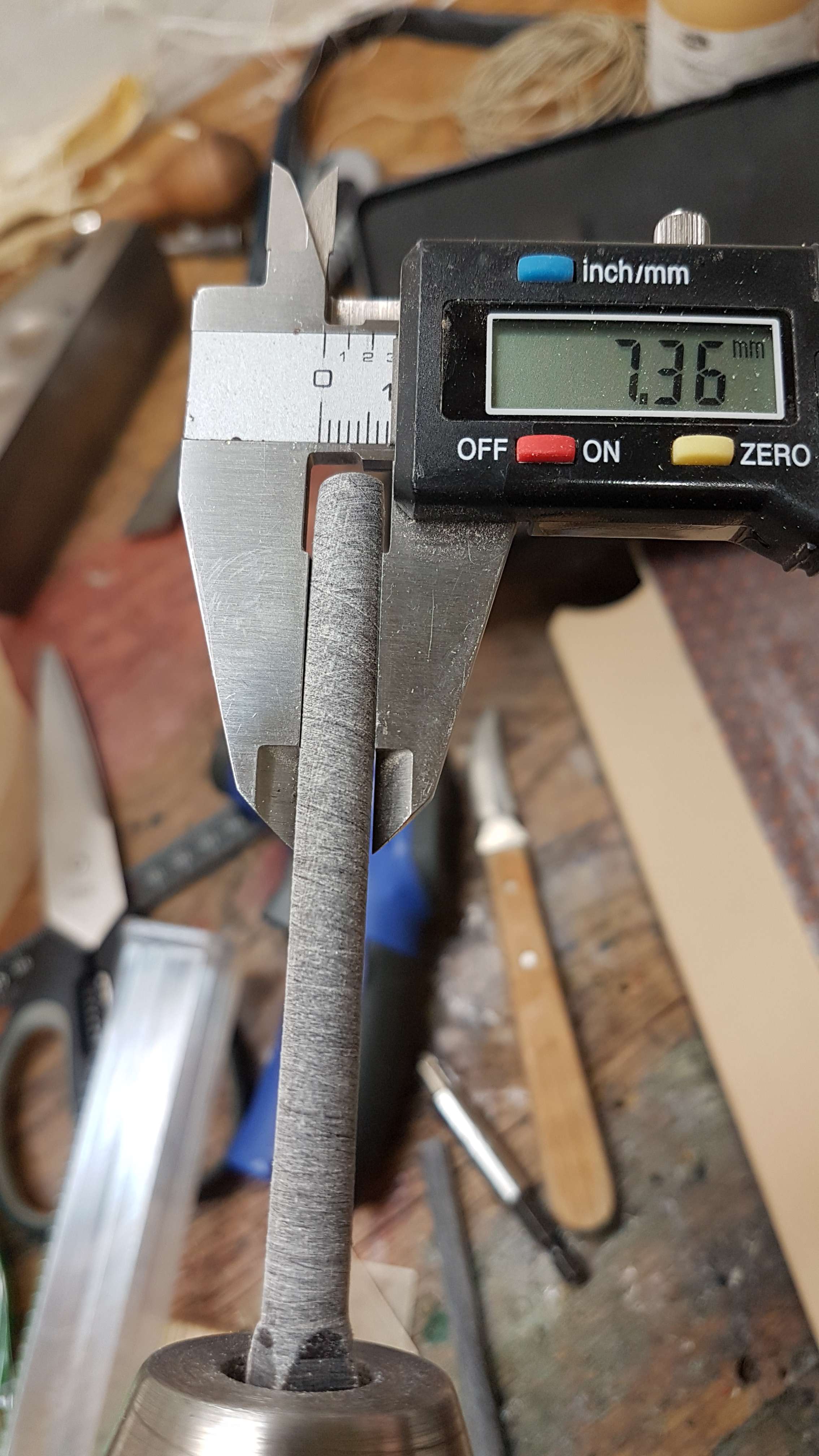

Horn01 Durchmesser
Horn01 Durchmesser
Horn02 Durchmesser
Horn02 Durchmesser

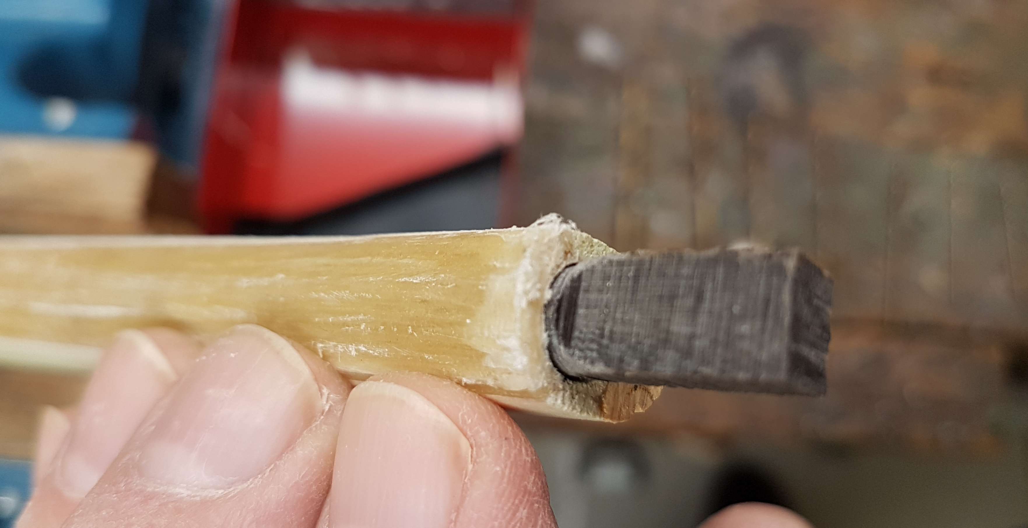

Das Horn passt
Das Horn passt

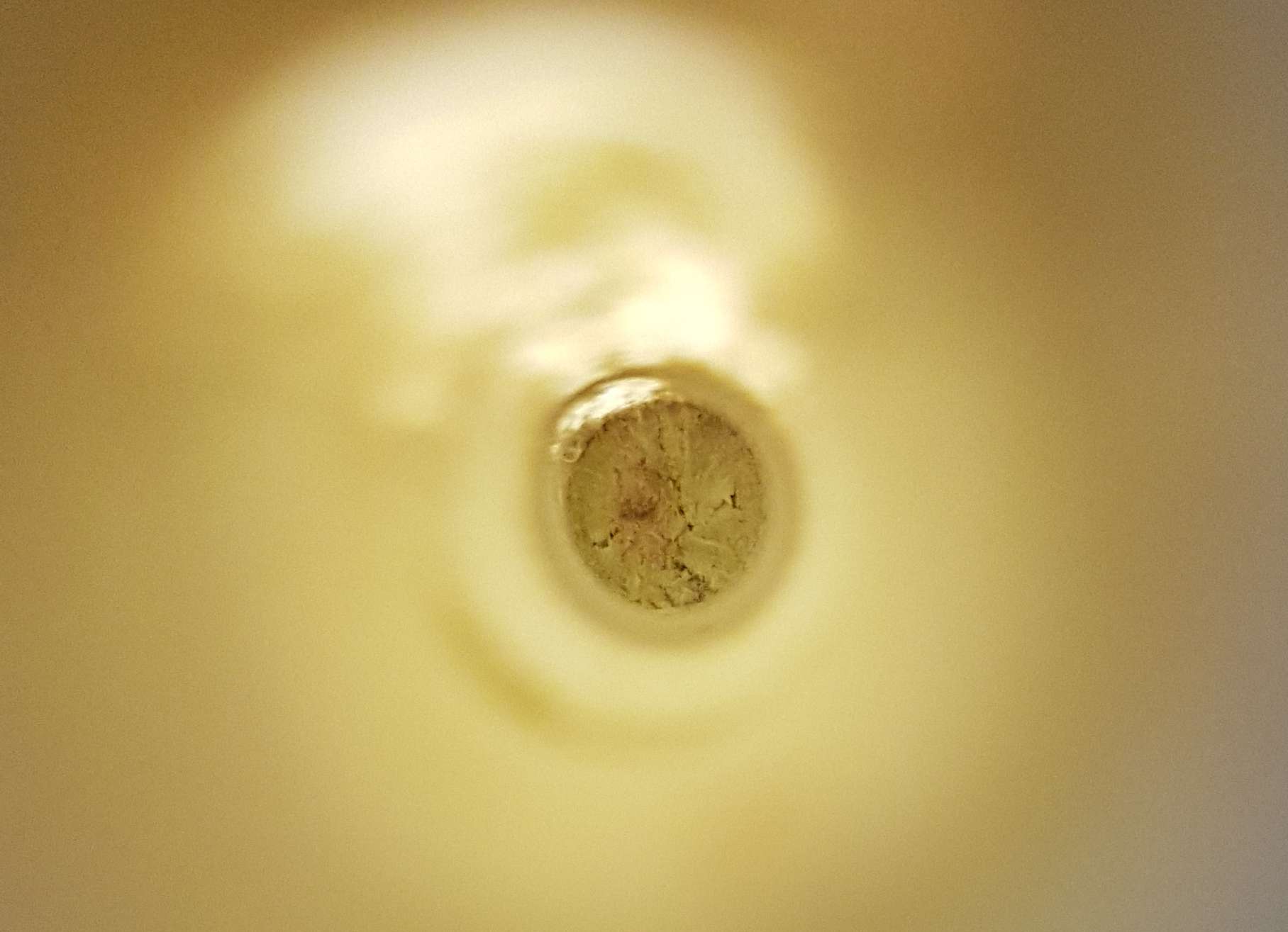

der Blick ins Bohrloch, ganz schön knapp unterm Backing. Aber kein Problem, die Enden werden auf etwas über Hornlänge mit Sehnen gewickelt
stufenweise gebohrt bis 7,5 mm

Eine Frage: Bei welcher Temperatur, wie lange und womit hast Du das Horn erhitzt?
Heiko
Ich werde nicht aufgeben. Aber ich werde die ganze Zeit fluchen!
Beiträge: 6372
Hat gedankt: 168 Mal
Hat Dank erhalten: 266 Mal
Re: Saplingbow 15, Neumi, Hasel + ???
Putzi2610! hat geschrieben: 29.01.2023, 20:06 Eine Frage: Bei welcher Temperatur, wie lange und womit hast Du das Horn erhitzt?
HLP auf 500° C und nach Gefühl erhitzt. Bei dieser Temperatur muss man sehr aufpassen, dass das Horn nicht verbrennt. Wenige Sekunden reichen schon für Brandflecken (man sieht es auf dem Foto). Gleichzeitig habe ich die Eisenunterlage mit erhitzt.

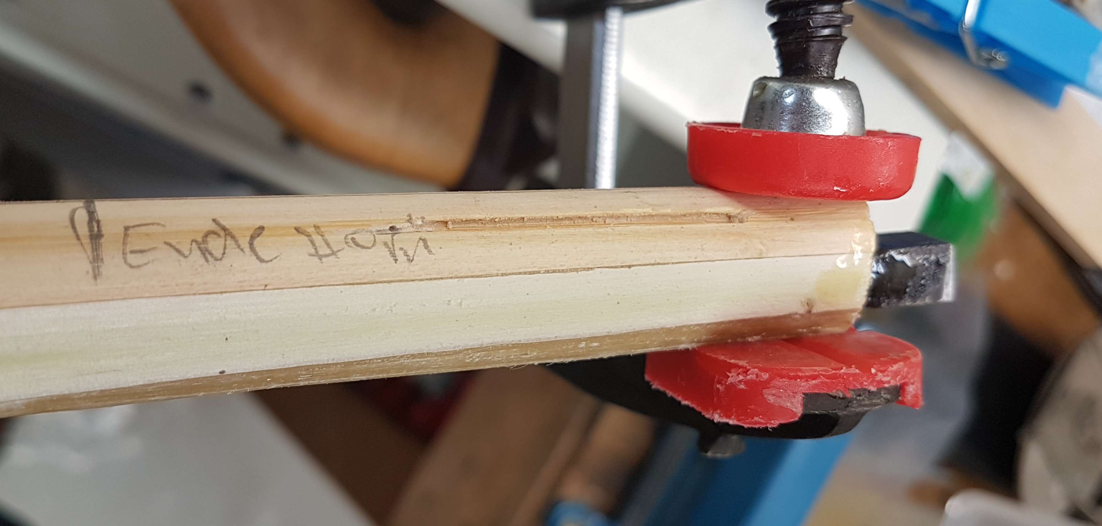

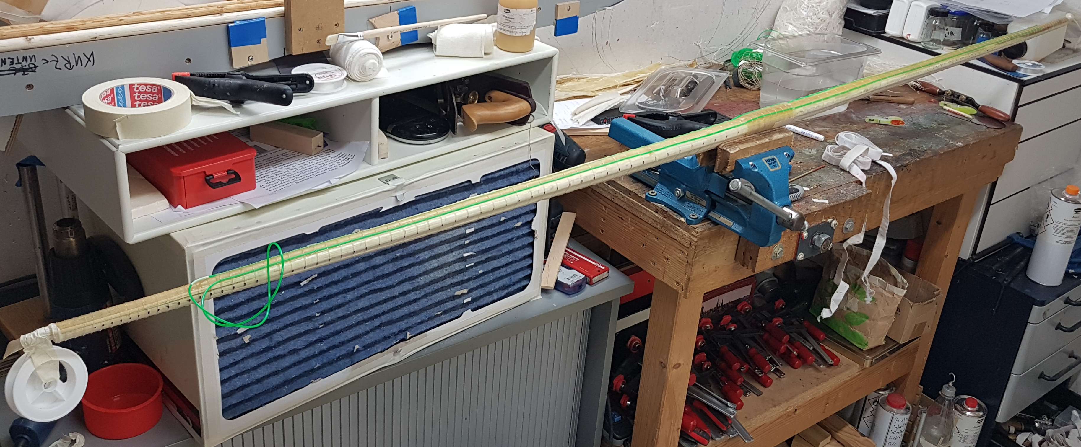

Heute wurden die Hornstäbe eingeklebt und das Rohhautbacking aufgeklebt.
Hornstab eingeklebt, eine Zwinge damit das WA-Ende nicht aufplatzt - der Stab passt ziemlich gut.
Rohhaut mit Fahrradschlauf angepresst
Fahrradschlauch wieder entfernt
Rückenansicht
Rückenansicht

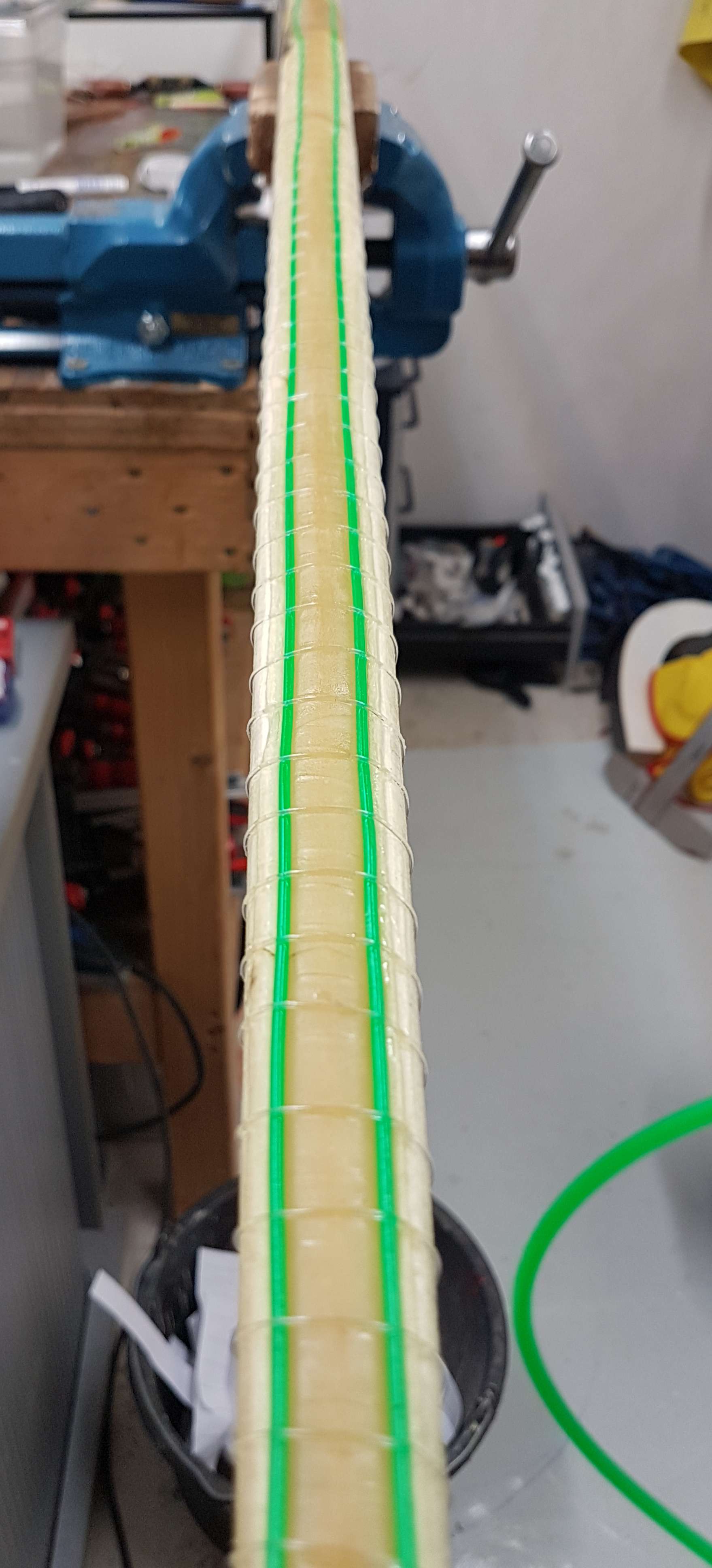

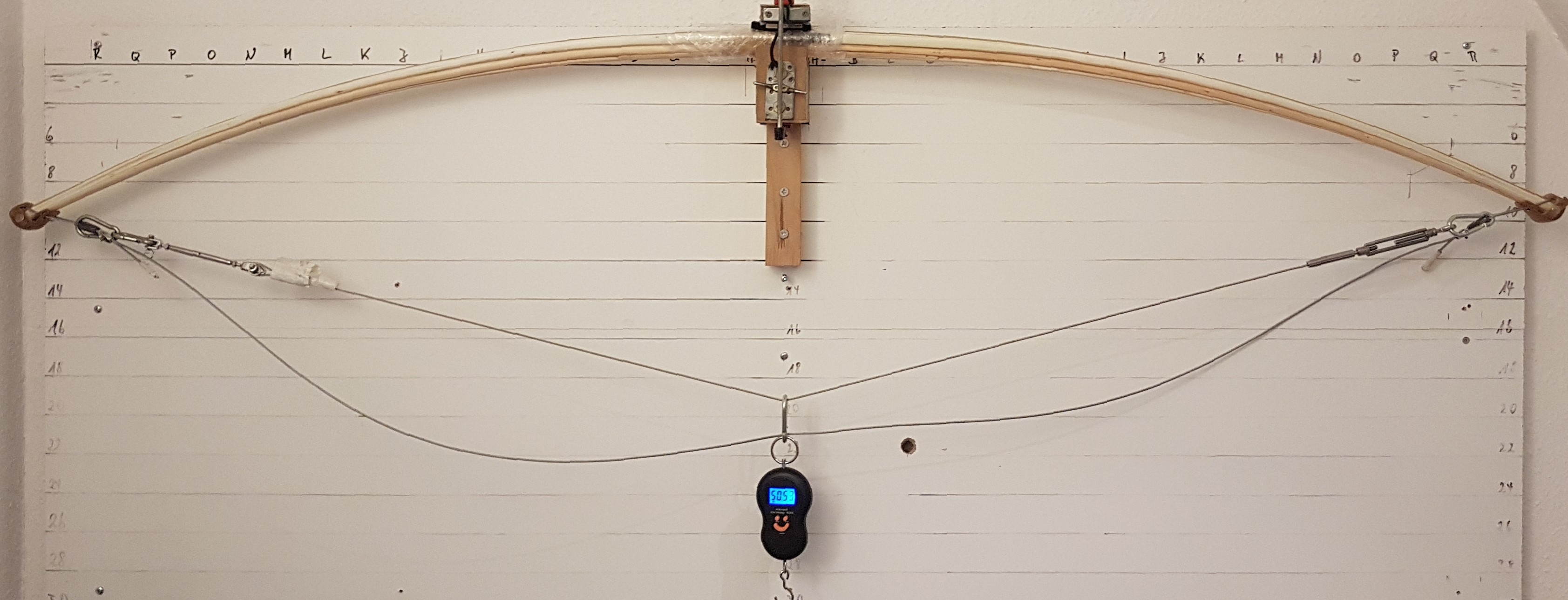

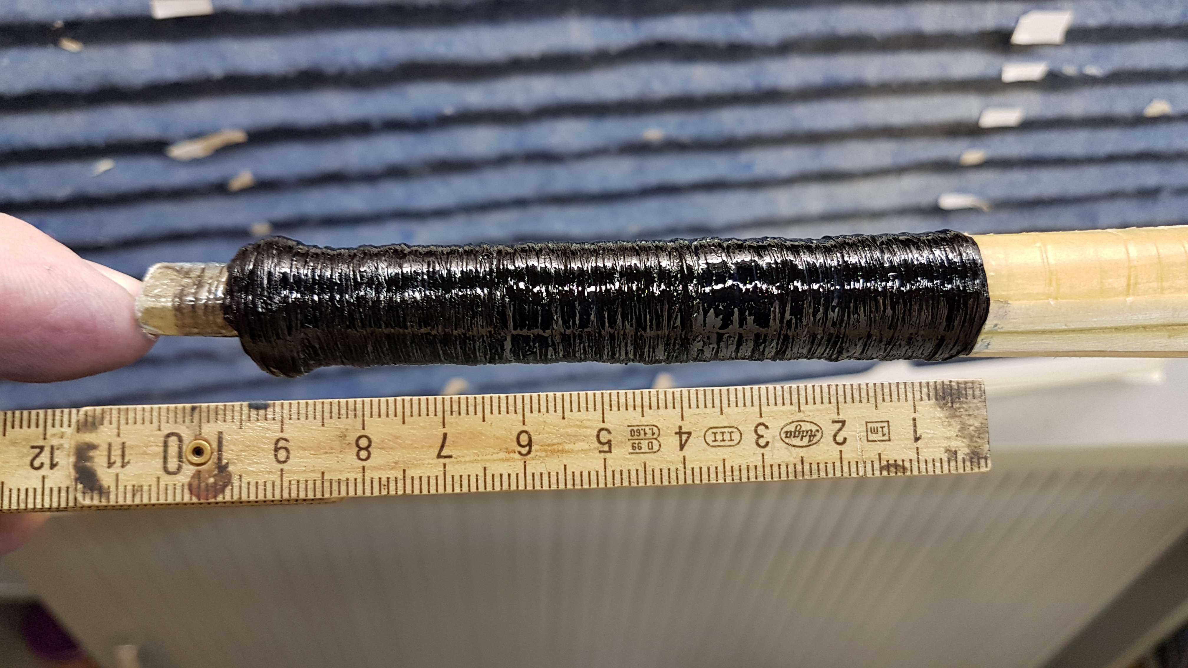

Das Ding habe ich gestern von den Wicklungen befreit und auf einem Heizkörper geparkt. Heute habe ich den Rücken geputzt, die Ränder der Rohhaut abgefeilt und weiter getillert. Volle Standhöhe und max. 21" Auszug, weiter wollte ich ohne die Wicklungen an den WA-Enden nicht gehen. Während des Tillervorgangs hat sich der Bogen mehrfach seitlich verzogen, sehr kritisch das ganze Dingens, ich denke aber dass ich den Verzug vollständig entfernen konnte (was immer Zuggewicht kostet, so iss das halt wenn man unbedingt aus etlichen verschiedenen Stücken Holz einen Bogen bauen muss :D ).
Heute gab es dann noch die Sehnenwicklungen an den WA-Enden.
Rohhaut noch unbearbeitet

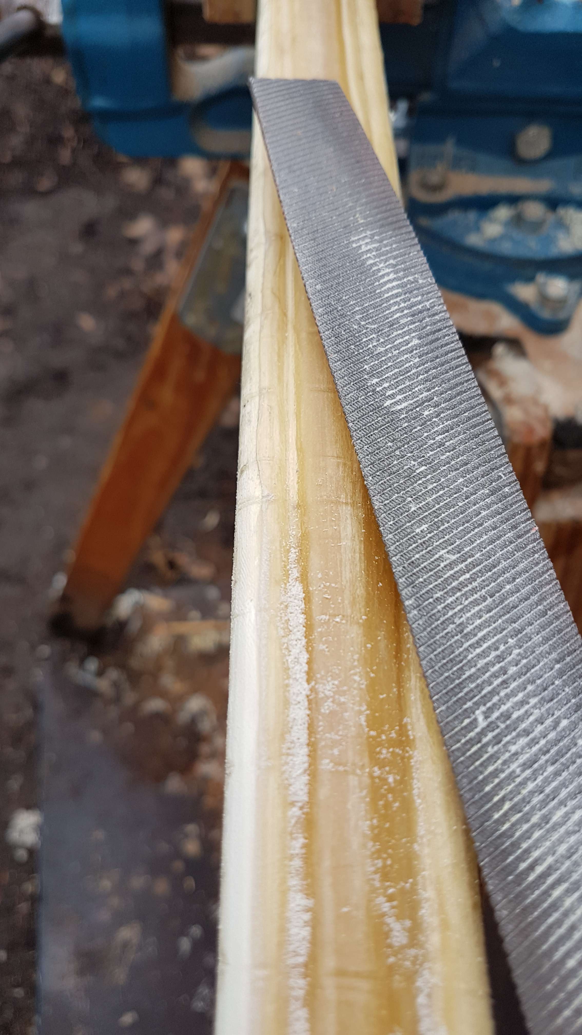

mit einer Holzfeile die Ränder der Rohhaut geputzt - im Vordergrund geputzt im Hintergrund noch nicht

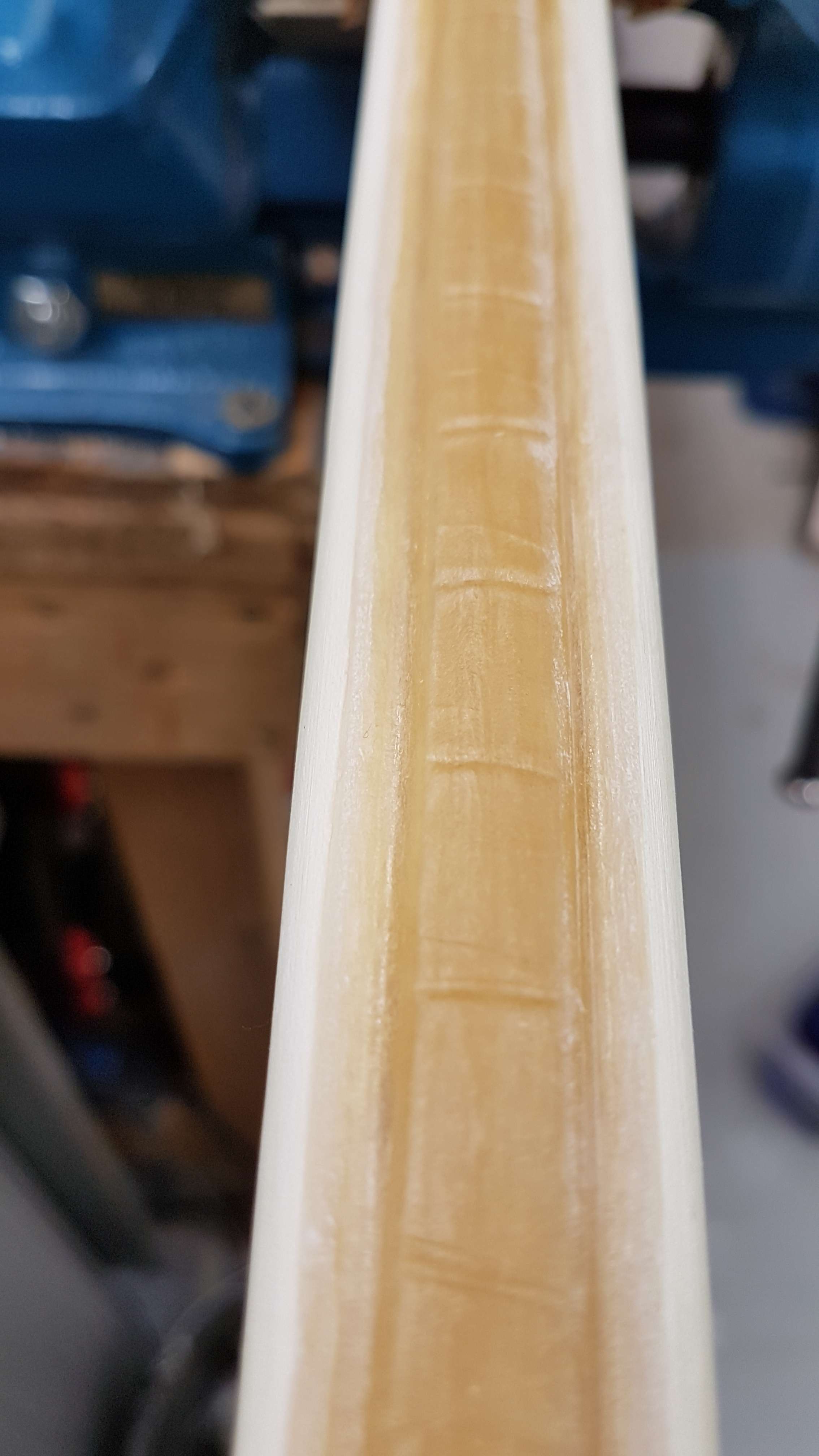

Rücken sauber
Rücken sauber
Die Sehnenwicklung mit Verdickung damit die Sehne nicht abrutscht

Indie12 hat geschrieben: 31.01.2023, 10:32 Was hast du für die spiralige Wicklung der Rohhaut genommen, das ist keine Angelsehne oder?
Nein, keine Angelschnur. Ist Nylon??filament aus'm Baumarkt, Bastelabteilung. Grün ist aus der Gartenabteilung, Schnur für Rasentrimmer (gibt es in zahlreichen Durchmessern).
