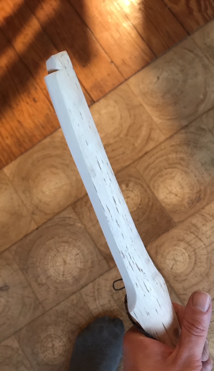

Ach hab mich wohl schlecht ausgedrückt, die Sehne liegt nicht mehr mittig im Griff und nur das wollte ich zurecht biegen

Steifer Griff dann ginge ein Wolfscher Keil.

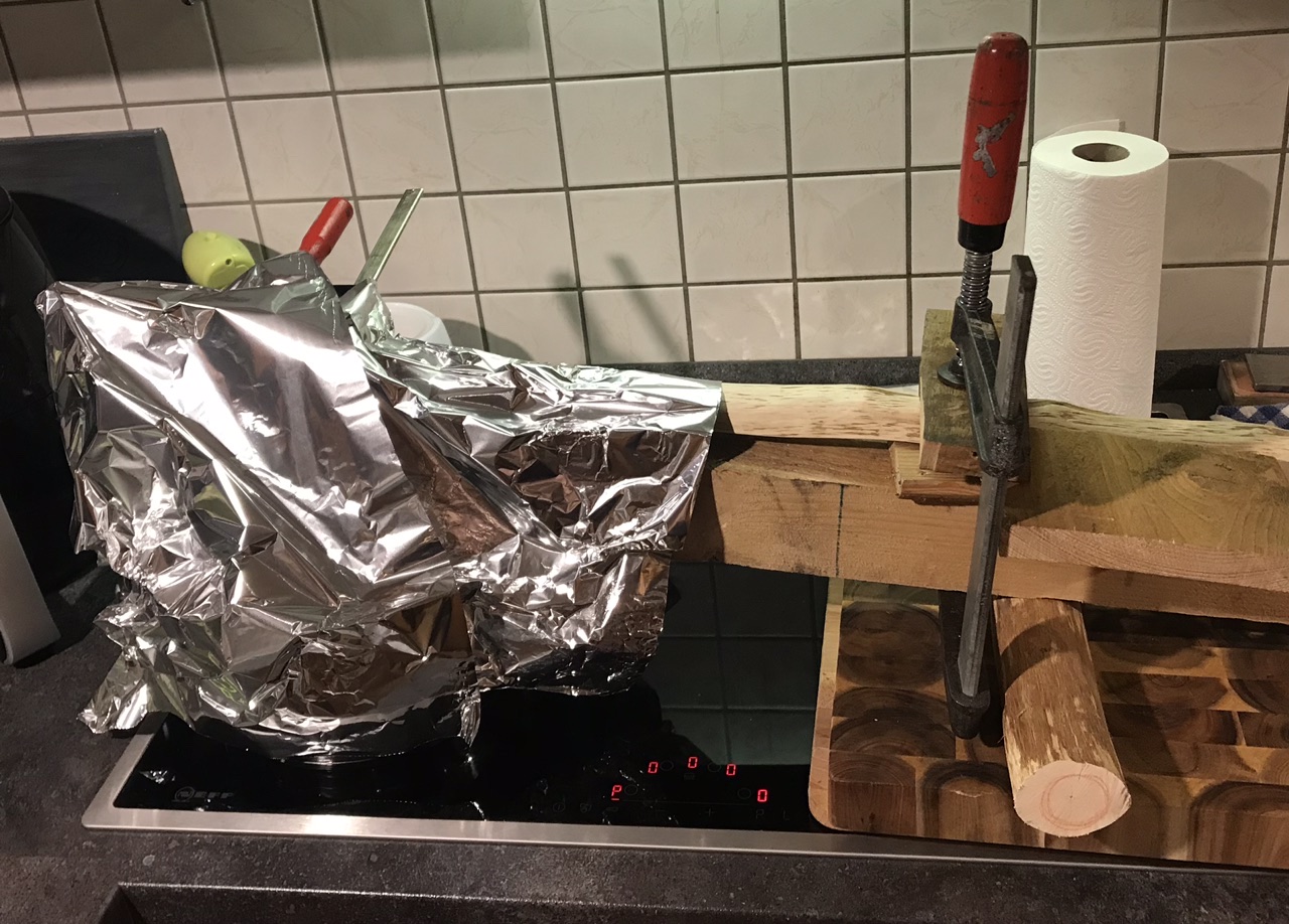

Je nach dem wie viel du biegen musst und wie breit dein Griff ist, geht auch Dampf biegen. Ich würde dazu den zu biegenden Bereich mit einem nassen Tuch umwickeln, das ganze mit Alufolie einpacken und dann mit der einen Hand mit der HLP heiß machen und der anderen langsam runter biegen wenn es richtig schön Dampfgegart ist. Quasi dampfbiegen ohne den Stress vom Topf schnell in die Form und gebogen bekommen bevor es kalt ist...
Re: Saplingbow 15, SadaMoto, Hasel 2x
Wollte das überm Topf mit Alufolie machen, eigentlich nur das was er sich beim trocknen verzogen hat wieder rückgängig.
Wollte ihn dafür mittig mit einer Schraubzwinge auf einen Balken fixieren und dann mit einer anderen Schraubzwinge mit der Hand drehen so wie es mein Eimer getan hat.
Eventuell bastel ich mir auch etwas um es in der richtigen Position zu fixieren damit ich es nicht so lange halten muss

Der letzte Versuch hat nichts gebracht, ich komme jetzt fast auf Standhöhe aber er dreht sich schon gut weg, weshalb ich erstmal nicht weiter machen wollte bis die Sehne mittig Verläuft.
Zeitlich wird es bei mir sowieso schon knapp weil ich kaum dazu komme weiter zu machen
Hinzu kommt noch das dieses Ding hier wohl der anspruchsvollste Stave ist den ich mir in meiner kurzen Bogenbau Karriere geschlagen habe und mich beim Tillern stark fordert.
Ich werde nacher mal diesen Wolfschen Keil probieren oder meint ihr mit Dampf im Griff biegen geht auch?
Ich hab bis jetzt maximal so dünne Enden mit Dampf geflippt und bin Problemen durch bessere Stave wahl und langsamen trocknen entgangen.
Alternativ habe ich überlegt ob man den Wolfschen Keil auch nur in das oder die nicht biegenden enden machen könnte
Hab hier mal meine Ideen für die Keile Eingezeichnet Option A am Griff in Grün oder Option B an den Enden in Rot. Ach dann hätte ich noch gerne gewusst ob ich den Keil mit Horn machen darf oder ob etwas dagegen spricht, sonst hab ich noch was vom Hasel da ?

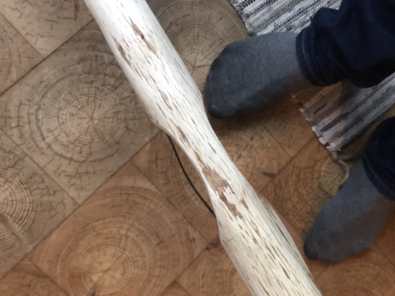

Hier noch mehr Bilder es kann ja nicht schaden.
Entschuldigt die schwitzigen Füße im Bild

Ich würde ihn im Griff übers Knie biegen...
Etwas úberbiegen, und halten bis er abgekühlt ist, geht am besten wenn die Lufttemperatur niedrig ist..
Das Knie gegen die Hitze schützen!

Ich würde anders an die Sache herangehen. Wenn du ihn im Griff richtest, was ich sonst auch machen würde, wäre hier abzuraten...warum?! Weil die Nadeln(gerade beim Hasel) gerade zur Bogengeometrie sein sollten. Wenn du ihn jetzt im Griff richtest, stehen Beide Nadeln schräg zur Sehne und werden beim Auszug seitlich belastet, was gerade beim Hasel nicht so sein sollte, da die Nadeln sich auf Dauer verformen oder wenn du sie dünner machen willst(wegen Gewicht) sogar brechen können. Je nachdem wie schräg die Nadeln stehen, könnte der Bogen sogar umschlagen!
Ich würde ihm im Wurfarm biegen, sodass beide Nadeln nahezu parallel zur Sehne stehen...siehe Bild
Gegebenenfalls sollte die Zweit Nadel nachgerichtet werden...
