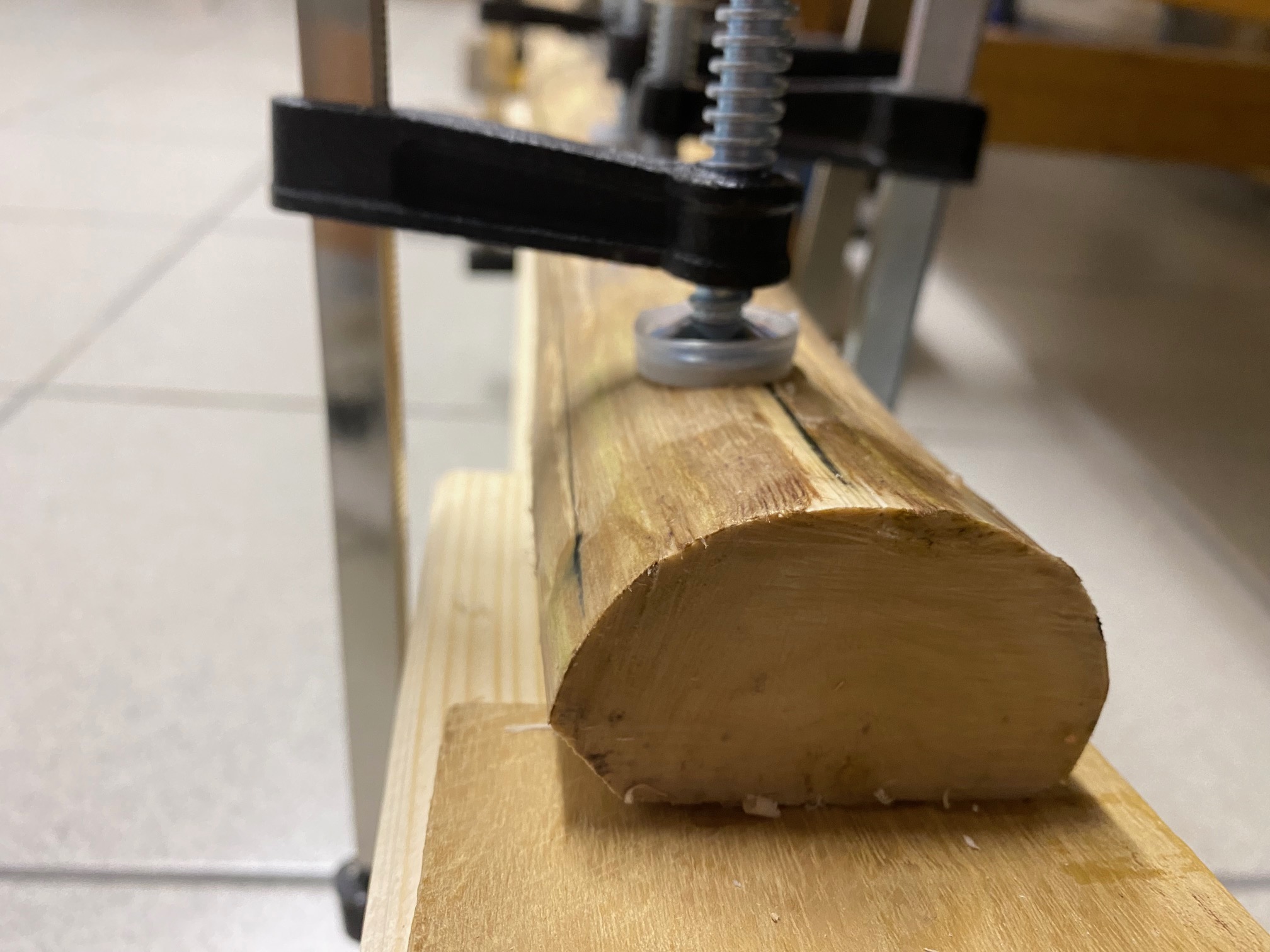

Ich wollte ja meine beiden anderen Projekte erst zu Ende bringen, doch bin ich gestern an eine Situation geraten, da konnte ich nicht anders.
Hasel musste weichen, und der Stamm weist eine leichte Form wie Mövenschwingen auf.
Kurz um, habe den Stamm mitgenommen. Soweit die Forumssuche erfolgreich war, hoffe ich, alles entsprechend richtig verstanden und umgesetzt zu haben:
- Gestern entrindet, die Stirnseiten mit Holzleim versiegelt
- die Mitte auf dem Rücken festgelegt
- 2x 2.5cm von der Mittellinie abgemessen
- Runter gearbeitet bis zum Markkanal
- Griff leicht abgeflacht und ca 3mm eingesägt
--> danach den Rohling auf eine massive Latte aufgespannt
Meine Frage:
Ist noch weiteres zu beachten?
Aktuell trocknet der Stamm im Keller bei rund 18°C (nur indirekt beheizt) - ist das ok oder soll er in die warme Stube
Danke für Eure Inputs.

Wenn du ihn festspannst dann besser etwas reflex, so gute 5 cm, einspannen, dass ist gut für die Leistung und wirkt auch einem Verdrehen entgegen.

Das ergab sich aufgrund der Astform
Ich kann morgen noch ein Bild reinstellen
Der Stamm ist in der Mitte beim Griffbereich ca 25cm relativ gerade und geht links und rechts in eine leichte Schwinge
die letzten 20 cm sind dann wieder gerade aus verlaufend
Ich habe den Rohling mit Hölzchen unterstützt und die Schraubzwingen an diesen Stellen angebracht
Das war der Grund weshalb ich ihn "rettete" und mit nach Hause brachte

hier noch einige Bilder
geerntet am Freitag 3-02-23
Standort Schattig-halb sonnig nähe Flusslauf

Sieht gut aus.

Wie lange soll der so verbleiben? 2 Wochen im Keller, danach in einen geheizten Raum?
Bleibt das Teil weiterhin so festgezurrt oder wie macht man das am Besten?
Beiträge: 7121
Hat Dank erhalten: 303 Mal
Re: Hasel direkt vom Strauch
2 Wochen im Keller klingt gut. Danach koennen die Zwingen evtl. runter, ich wuerd sie aber noch eine Woche laenger drauflassen.
Beiträge: 6304
Hat gedankt: 79 Mal
Hat Dank erhalten: 246 Mal
Ja nicht zu schnell in die Wärme und lass die Zwingen ruhig oben, mir hat es, seit ich den Hasel einspanne keinen mehr verzogen.
