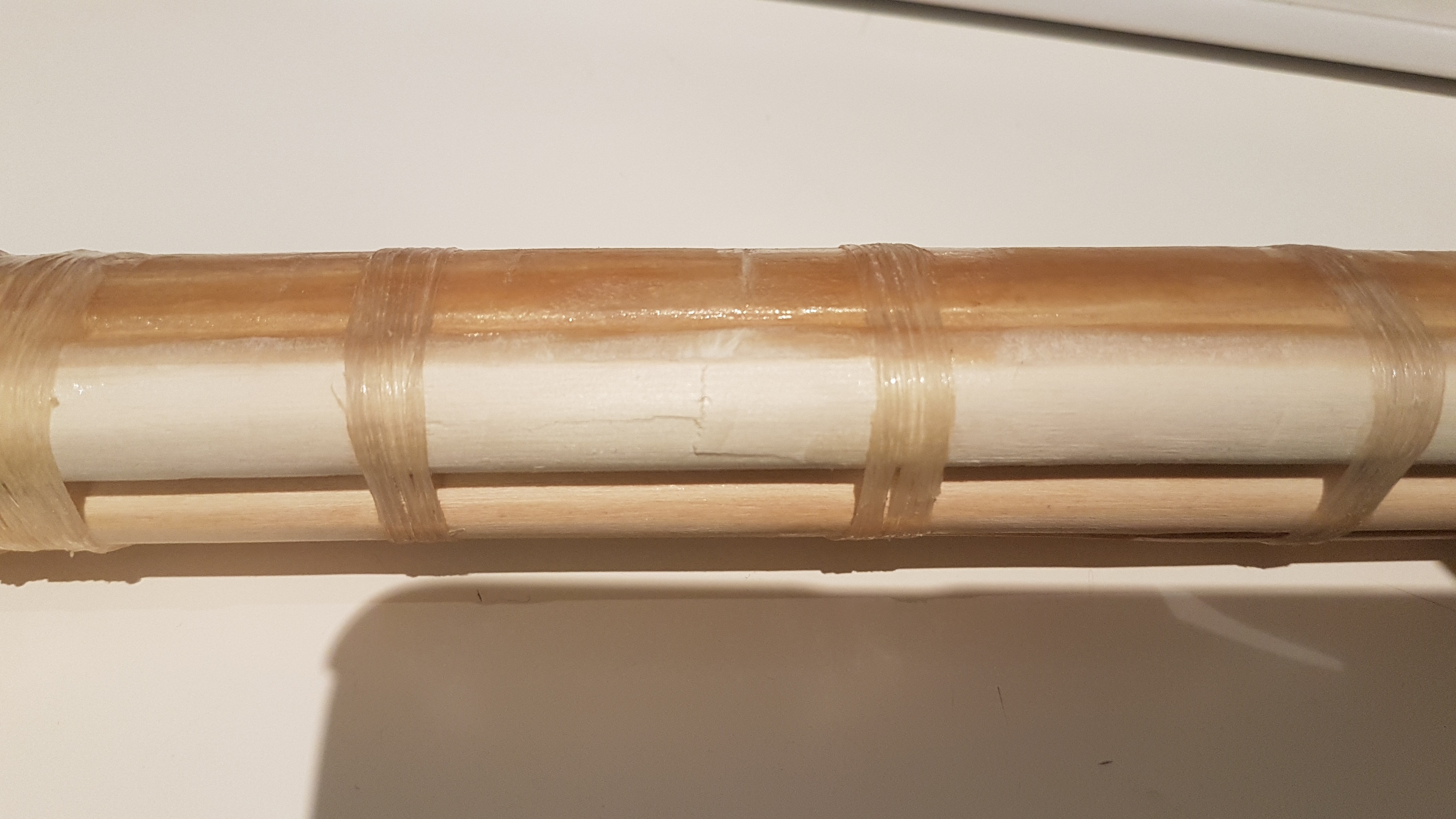

Danke, die Reparatur hat geklappt. Der Bogen wurde trotzdem zum Wallhanger degradiert, es gibt nämlich einen weiteren Bruch. Im gleichen Stab, relativ nah bei der reparierten Stelle, aber außerhalb des Reparaturbereiches.
Wieder mal eins dieser WieVerplempereIchMeineLebenszeitMitBescheuertenBogenbauexperimenten Projekte ::)
Immerhin, das höchste im Bild festgehaltene Zuggewicht ist 66,4# (vorher gab es schon einige Knister- und Knackgeräusche, also kann man auf ein höheres Zuggewicht schließen) und immerhin hat das Konstrukt 3x die 32" Auszug überlebt :D
Man sollte die Stäbe im Rückenbereich unbearbeitet lassen und zumindest mit dem Rohhautbacking alle Stäbe abdecken. Den Taper nur über die Dicke herstellen. Der Kleber ist für Strukturklebungen geeignet und offensichtlich kann man auch ein einfaches Sehnenbacking mit dem Fischleim (Kaltleim) herstellen (ob das auch bei einem kurzen Kompositbogen mit viel Reflex funktioniert, bleibt dahingestellt).
Die Kirschpflaume zeigt keinerlei Ansatz von Knitterfalten, obwohl der mittlere Stab an den schmalsten Stellen gerade mal ca. 7-8 mm breit ist.

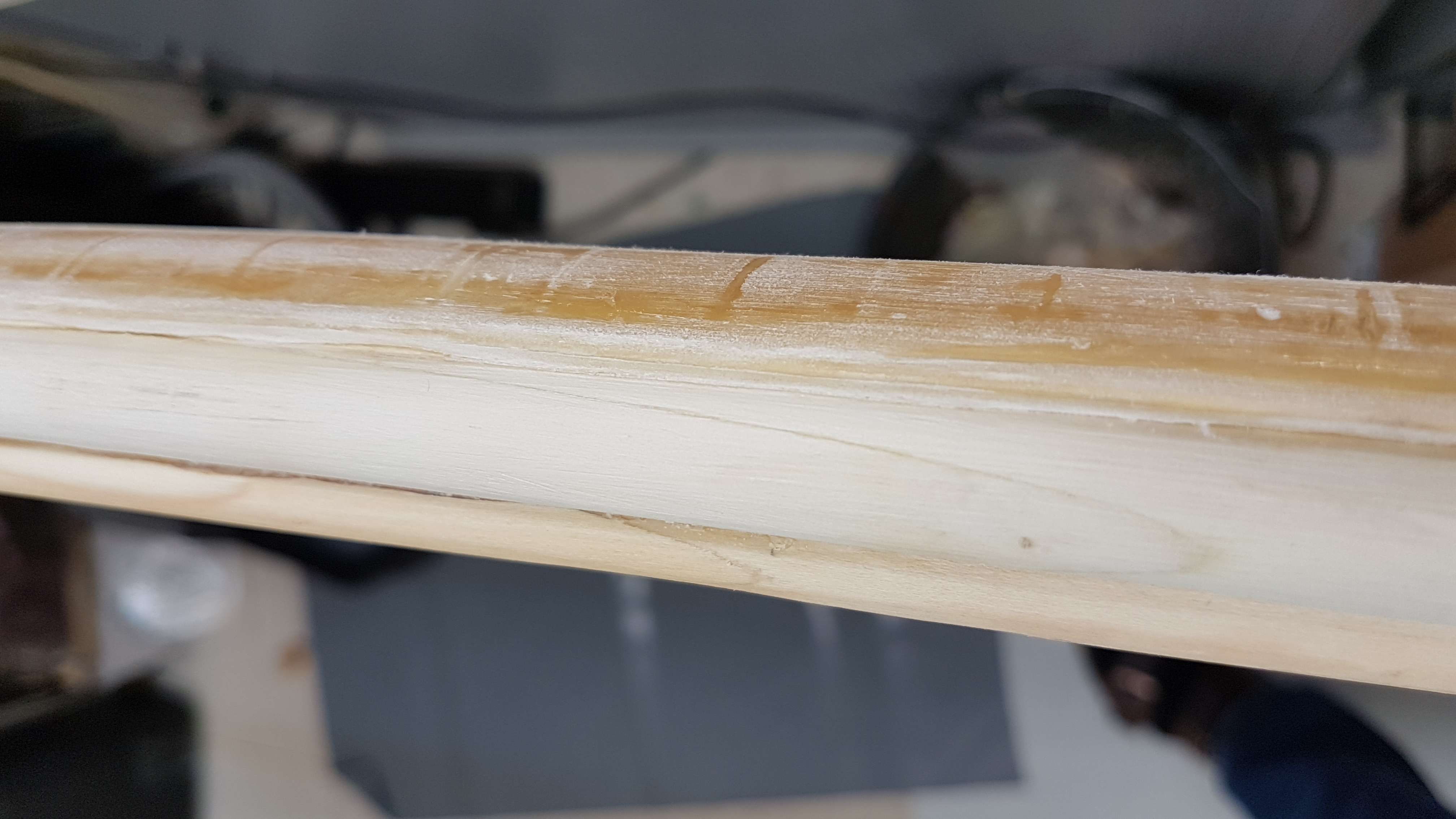

Nach langem überlegen habe ich entschlossen eine Reparatur durchzuführen :D ;D >:)

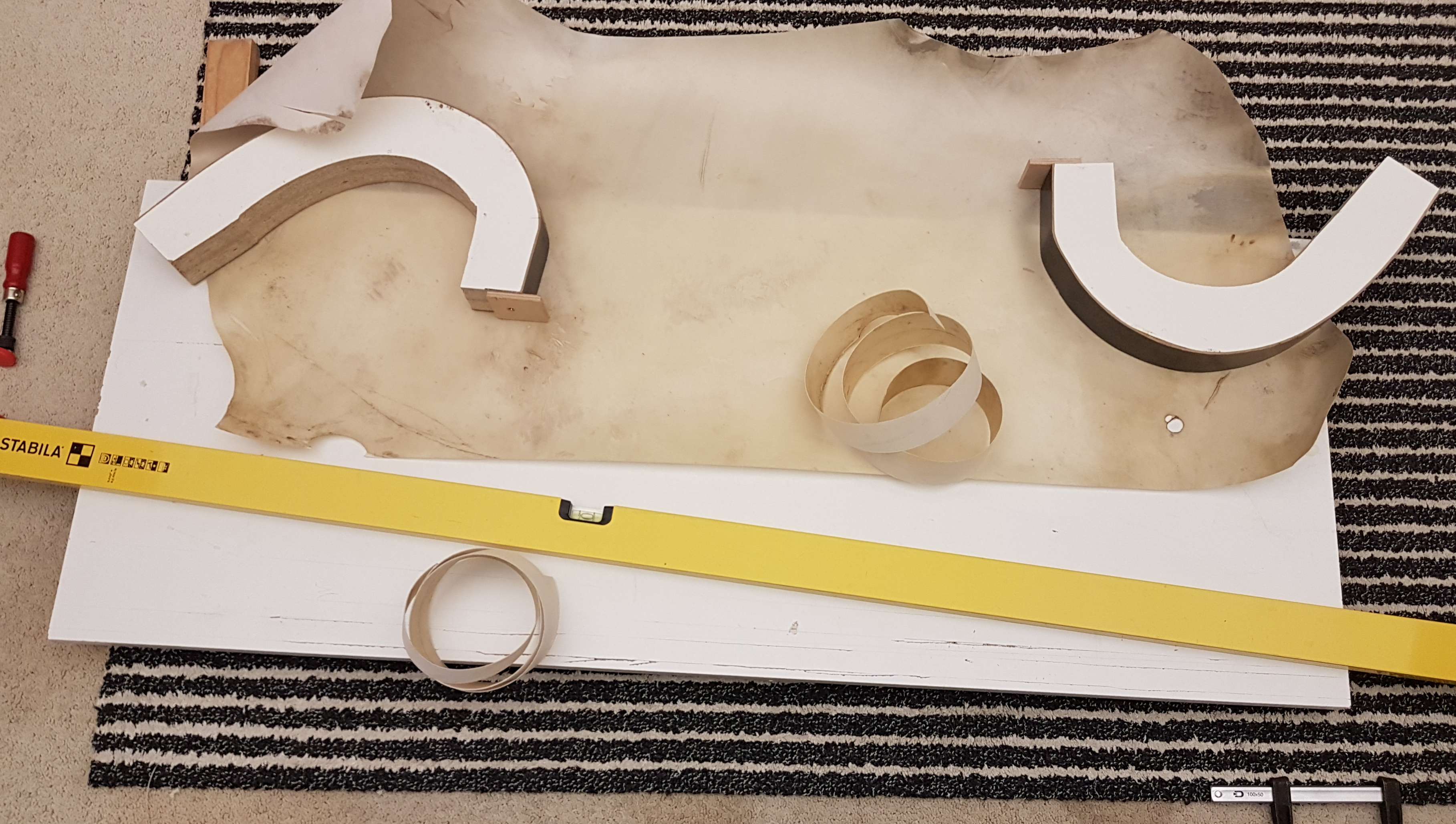

Nur Kleber in die Bruchstellen einzupressen erschien mir sinnlos zu sein, deswegen habe ich restliche Abschnitte der beiden Hölzer gesucht und gefunden. Danach wurde der Bereich mit den beiden Bruchstellen großzügig ausgeschnitten und Passstücke hergestellt. Ein Haselstück habe ich versaut und deswegen den schlechtesten Pfeilschaft geopfert und ein neues Passstück geschnitten (ist auch nicht optimal geworden, mit dem Stück wird es aber versucht). Beim ausschneiden fiel natürlich auch ein Stück einer Kirschpflaumenstange der Säge zum Opfer(das hätte nicht sein müssen, ist aber so wenn man unbedingt die Bandsäge benutzen muss ::) ::) )
Danach wurden gestern die Passstücke eingeklebt und heute habe ich alles soweit geschliffen, dass es weitergehen kann.

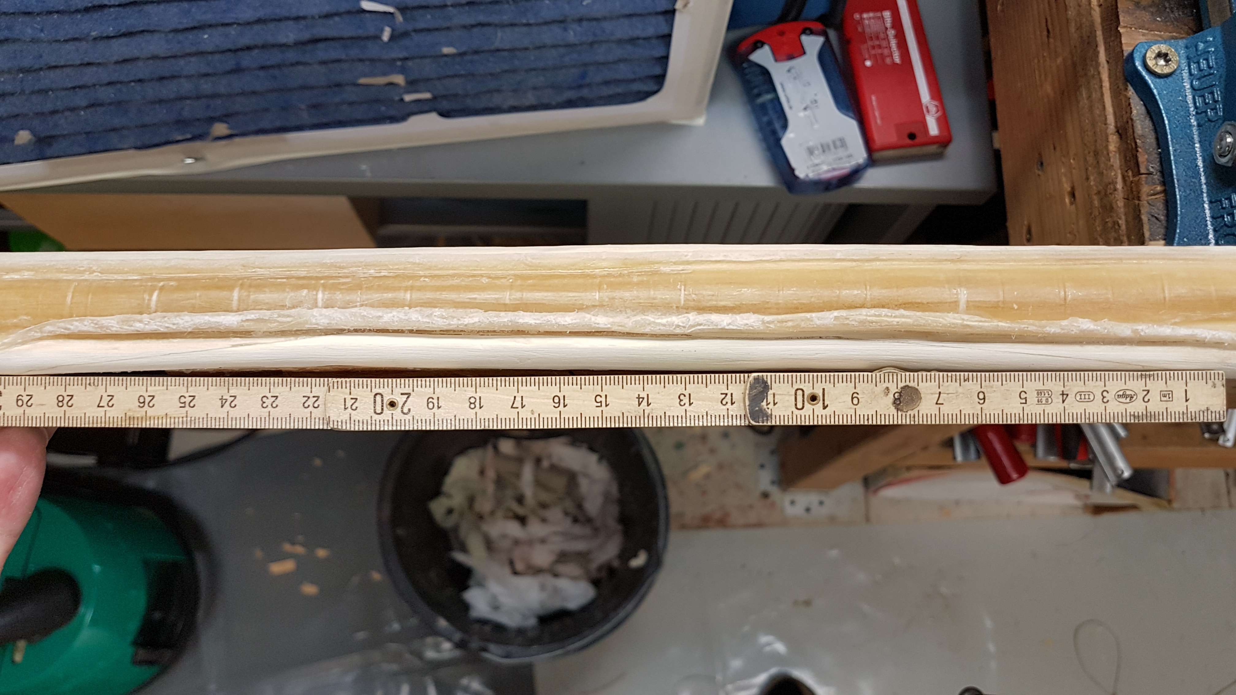

Irgendwann hatte ich mal in Japan zum absoluten Horrorpreis Langhanf gekauft (ca. 200 cm) und das erschien mir genau richtig für die Reparatur.
Über das eingepasste Kirschpflaumenstück habe ich eine Lage Hanf geklebt und vorhin die erste Bogenseite über die geflickte Haselstange (jetzt warte ich bis das angetrocknet ist und dann kommt die nächste Seite dran).
Die Schwierigkeit beim kleben der Hanffasern besteht darin dass die Fasern möglichst nicht auseinander fallen und schön parallel zu liegen kommen. Hat aber bei der ersten Lage bestens geklappt. :)

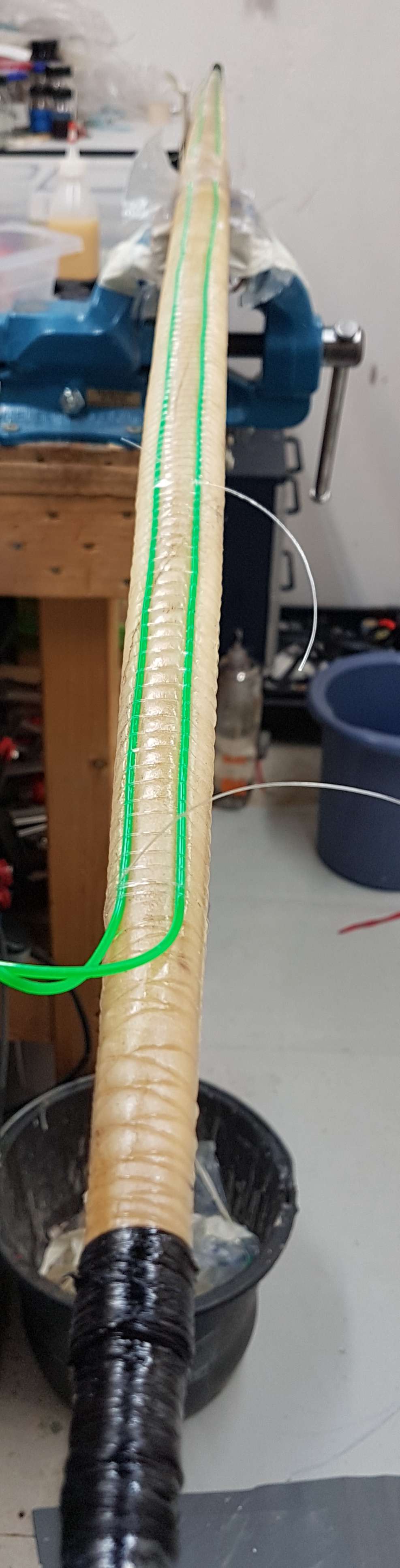

Und weiter ging es: die zweite Seite hat jetzt auch den Hanf drauf. Zusätzlich habe ich noch eine Lage Hanf über die reparierte Stelle gemacht und an 4 Stellen mit einer einfachen Lage Hanfwicklung gesichert.
Danach gab es noch eine Lage Ziegenrohhaut. Die Haut habe ich ca. 2 cm über die schwarze Endwicklung gezogen und mit schwarzer Wicklung gesichert. Jetzt liegt das Konstrukt auf einem Heizkörper.
