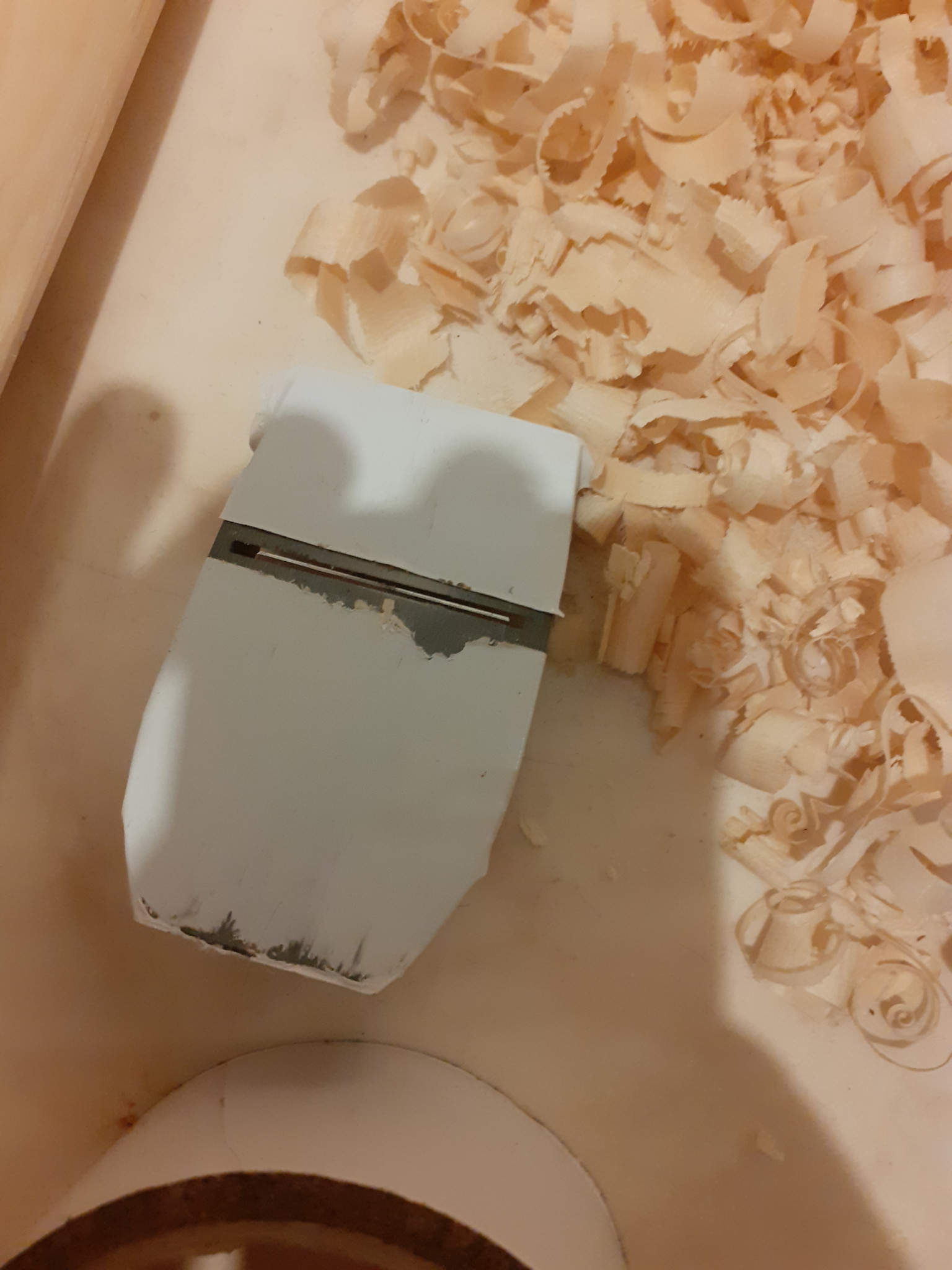

Die Klinge in nem Balsahohel kann man nicht verändern,aber sehr wohl ihre Schnitthöhe,einfach ein dickes Tape drunter und schon ratterts nicht mehr. ;)
Nja, der Busch aus dem sie waren wurde durch Wegebereinigung arg verunstaltet ::) , also mein Rat: wenn ihr was Gutes findet nehmt einfach ALLES. >:)
Soisser jetzt grad,immerhin Nocken dran,auf 15mm in Mitte WA,jetzt ist Ziehklinge angesagt :D
Und ne temporäre Aufhängung für den Tillerstock auch gefunden,die Gitarre und die Jacken müssen halt weg >:) im Keller ists mir grad zu kalt :D
Und Reste von heute,120g Hollerholz,gemacht mit dem getunten Balsahobel, bei 3 Werbepausen @StarTrek,3 Schussenrieder Bier, ;D

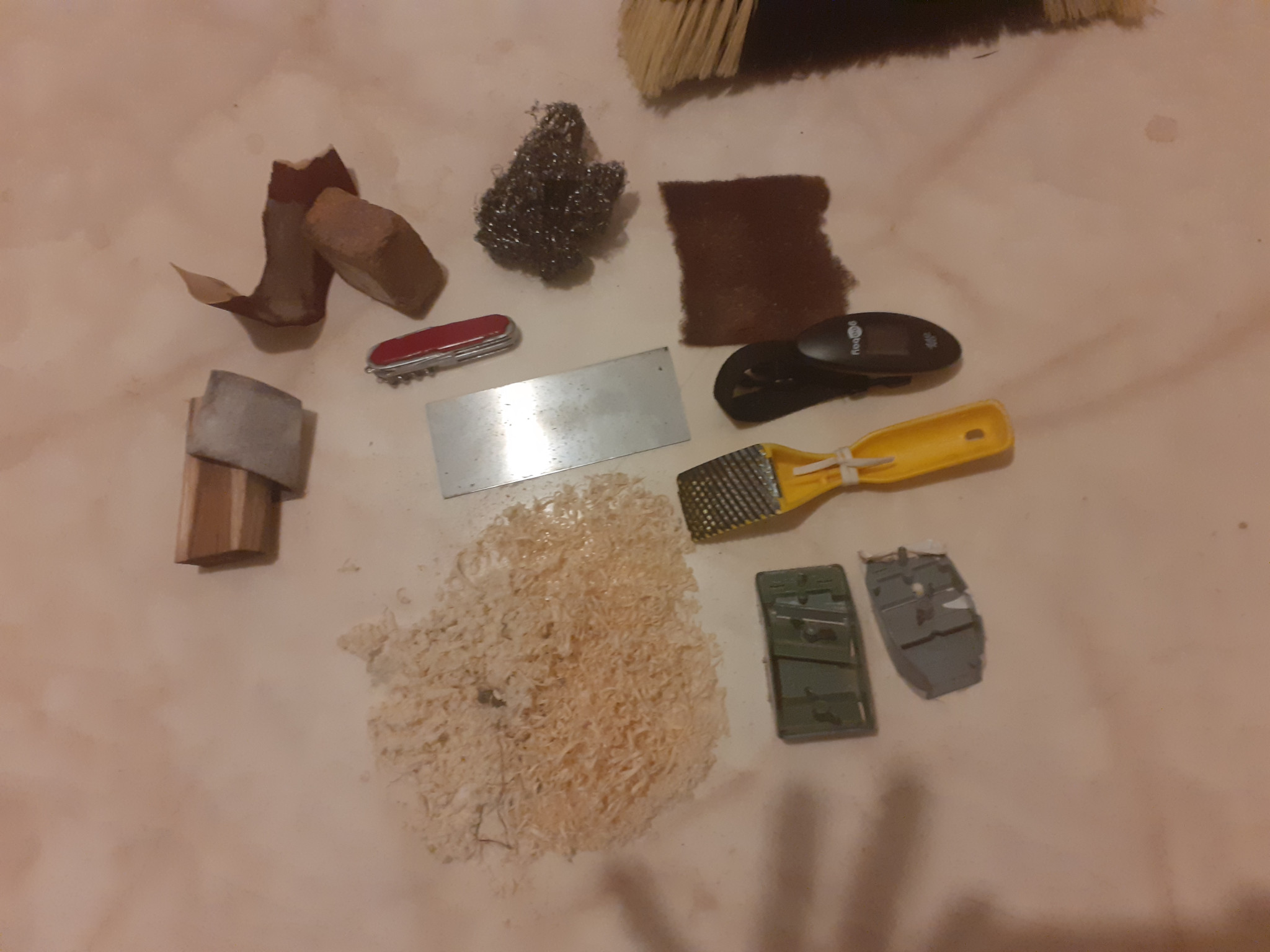

So,habe fertig,3 Lagen Leinöl,Sehne gemacht,Bogen poliert etc :D
Das verwendete Werkzeug

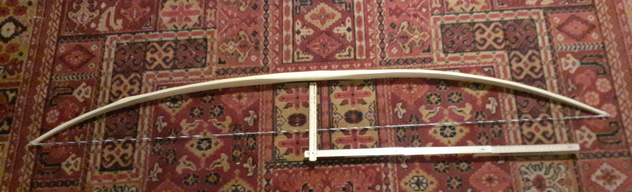

Erster Nachtrag: So nen kurzen Bogen zu optimieren ist echt ne Qual,viel Ziehklinge. ::)
Die WAs oben seitlich ausgedünnt,Tips verdünnert,die Griffzone wurde auch noch 2mm dünner und 4mm schmäler.
Bei 27" Auszug runter auf 19kg aka 41,8#, aber alles viel geschmeidiger bei 17g Holzverlust (@Präsi ca405g,jetzt 388g) . Stacking beginnt bei ca 28,5" ::) (19,7kg) das ist jetzt echt ausgereizt,vllt flippe ich die Tips doch noch ein wenig und schiebe den ( biegenden) Griffbereich weiter in Richtung WA-Mitte.Huh, ;D

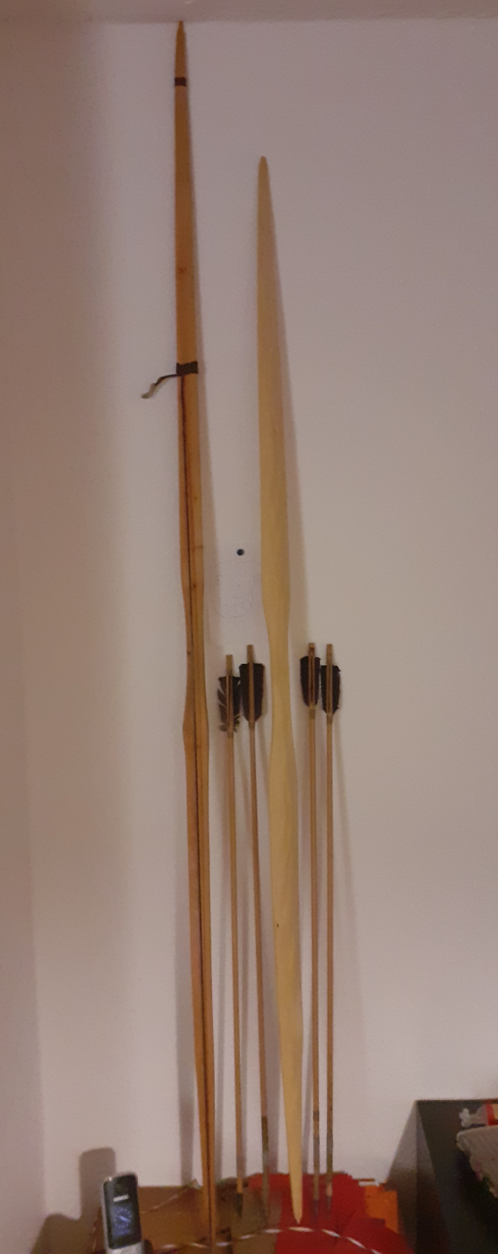

Nb: links steht ein Fund aus meinem Keller,Holler 10cm länger und rechts daneben ein Hasel aus der diesjährigen Wegesbereinigung (30cm länger),Geschenk vom Bauhof und ziemlich trocken.Beide sehen nach gleichem Design aus... was ich an diesem kurzen Stück lerne,kann ich bequener bei diesen beiden Teilen umsetzen. :D ;D

2ter Nachtrag:
Die Nacharbeiten haben sich gelohnt. :D
Heute mal draussen gewesen und mit meinen Söhnen den Bogen etwas geplagt.
Im Bild das Pfeilset mit je 26g/400gr und links daneben der "Setausleiher",mein alter Hartriegel mit ehemals 52#. Hab sie halt genommen,weil das Gewicht passte.Eigentlich mit 55er Spine nen Tick zu steif,das macht aber nix,der Griff ist schmal genug.Die grauen Tapes an der Spitze der Pfeile sind die 27"-Auszugsmarke.
Auch öfter mal bis zum Stacking überzogen.... hat keinen Juck. ;)
Sein Eigengewicht hat um 2g auf 390g zugenommen (ohne Sehne).Der pendelt sich wohl immer noch ein. ::)
Macht aber nix,denn er hat auch heute null Set mehr bekommen,trotz Mißhandlung. ::) >:)
Es ist immer noch ca 1,5cm Reflex übrig.Ich denk mal,der bleibt jetzt so. :D
Ich mach da nix mehr dran,ausser ne leichtere Sehne und ein paar Extralagen Leinöl.Und ein paar noch leichtere Pfeile. 400gr war für ca 170m gut,aber der geht ab wie Schmid's Katze. vllt auf 22g/340gr,Fichte könnte passen.
Hat ein paar Schüsse gebraucht,mich an diesen verdammt kurzen Auszug anzupassen,nja bei ca 42# nicht allzulang. ;)
Ich bin's zufrieden,das heute hat mir doch einen Grossteil des Frustes über die Fehler beim Ernten wieder genommen. Und auch nen perfekten Bogen zum "mal schnell was fliegen lassen",den kann ich auch bei der Arbeit mitnehmen und inner Pause ein paar Pfeile nageln. >:)
