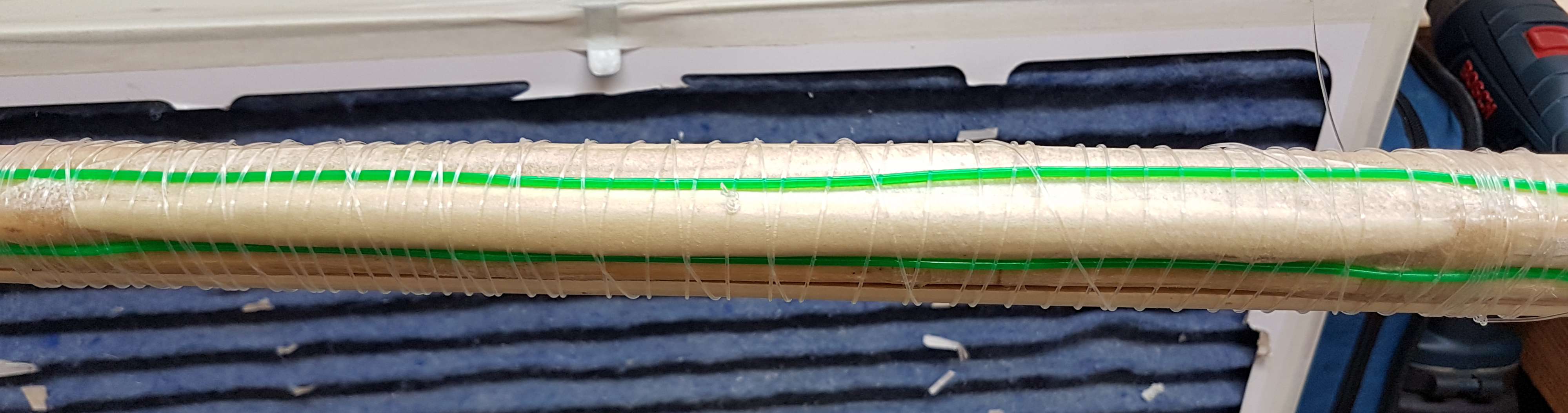

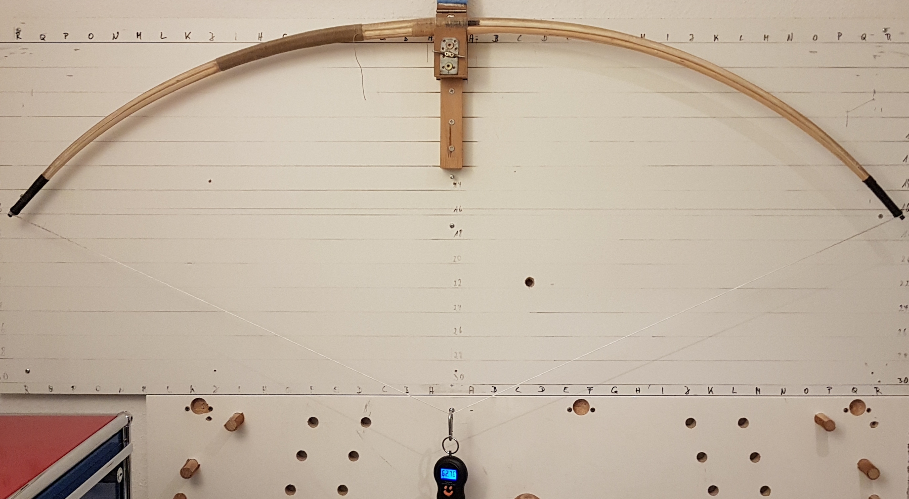

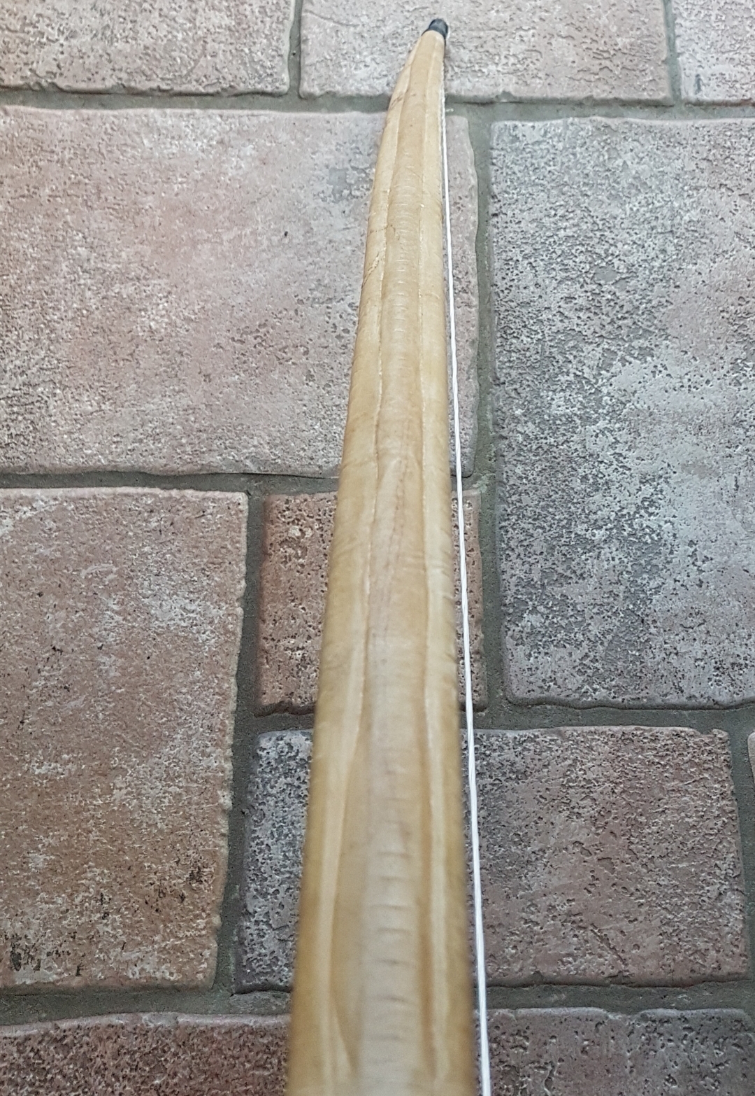

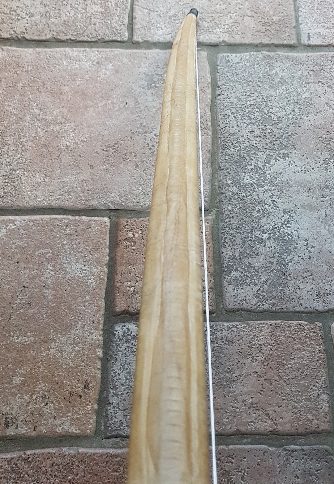

Doofes Konstrukt, seitliche Abweichung 😤
Beseitigung hat viel Zuggewicht gekostet 🤮
Weitere Verstärkung aufgebabbt und gewickelt
Lächerliche 62#@32"
Nix mehr getillert, einfach bei der Beseitigung der seitlichen Abweichung auf akzeptable Standhöhe geachtet, ich hasse seitliche Abweichungen

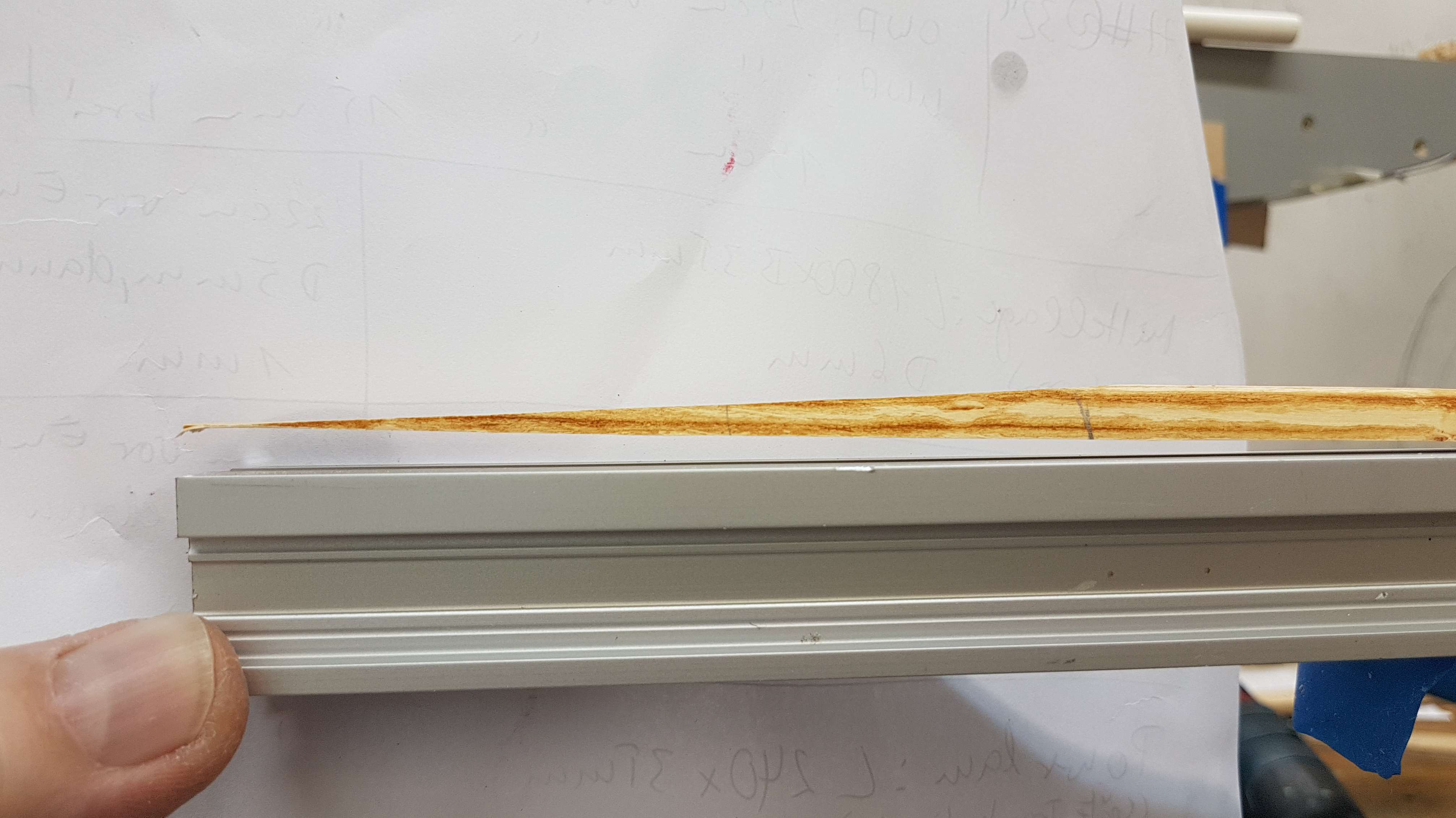

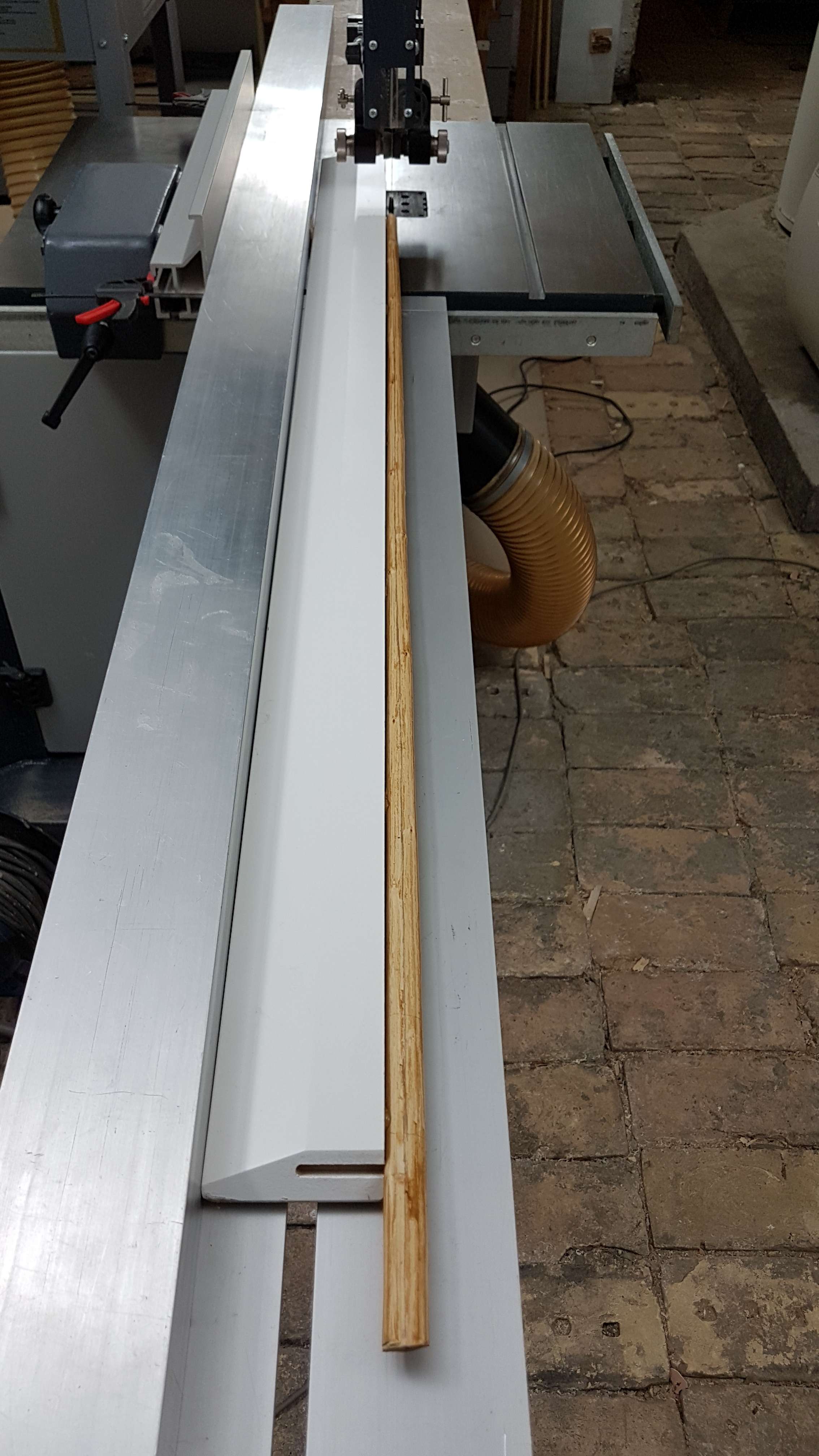

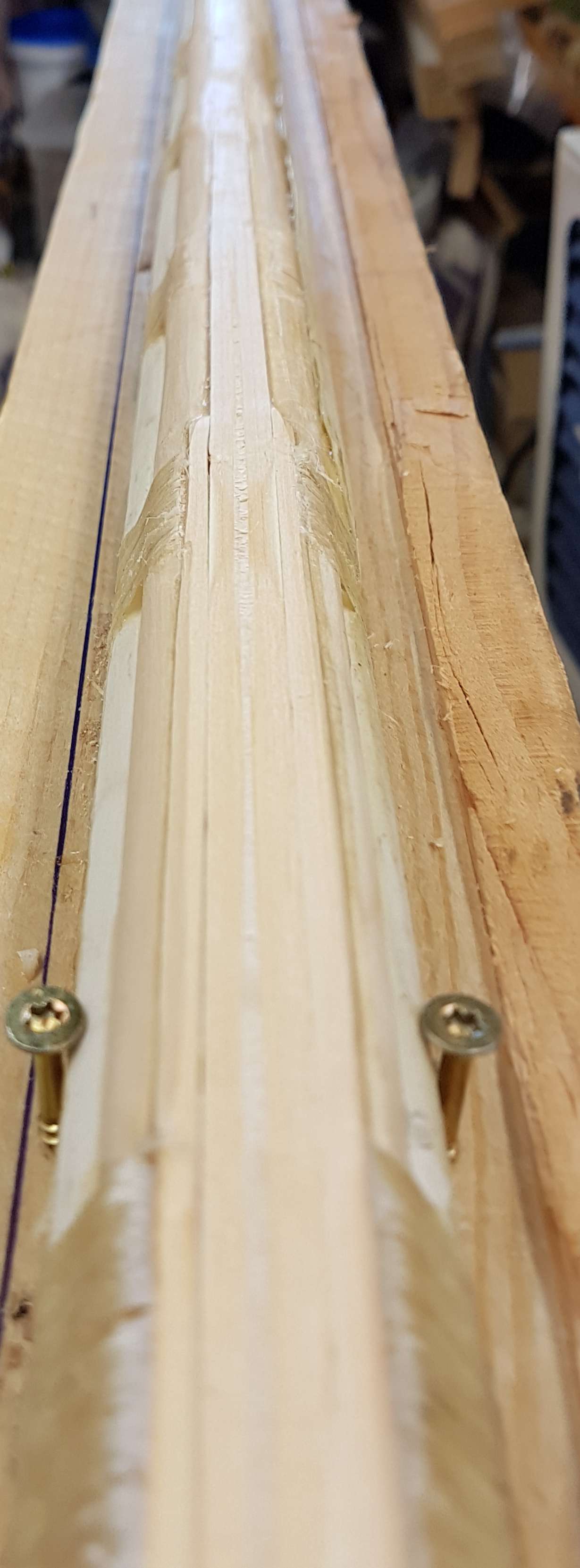

Ich habe noch ein Stäbchen (war das dickste). Gerade eben gerichtet und mittig geteilt. Nachher wird der Bogenbauch gehobelt und die Dinger druffgebabbscht 🤘🤪🏹

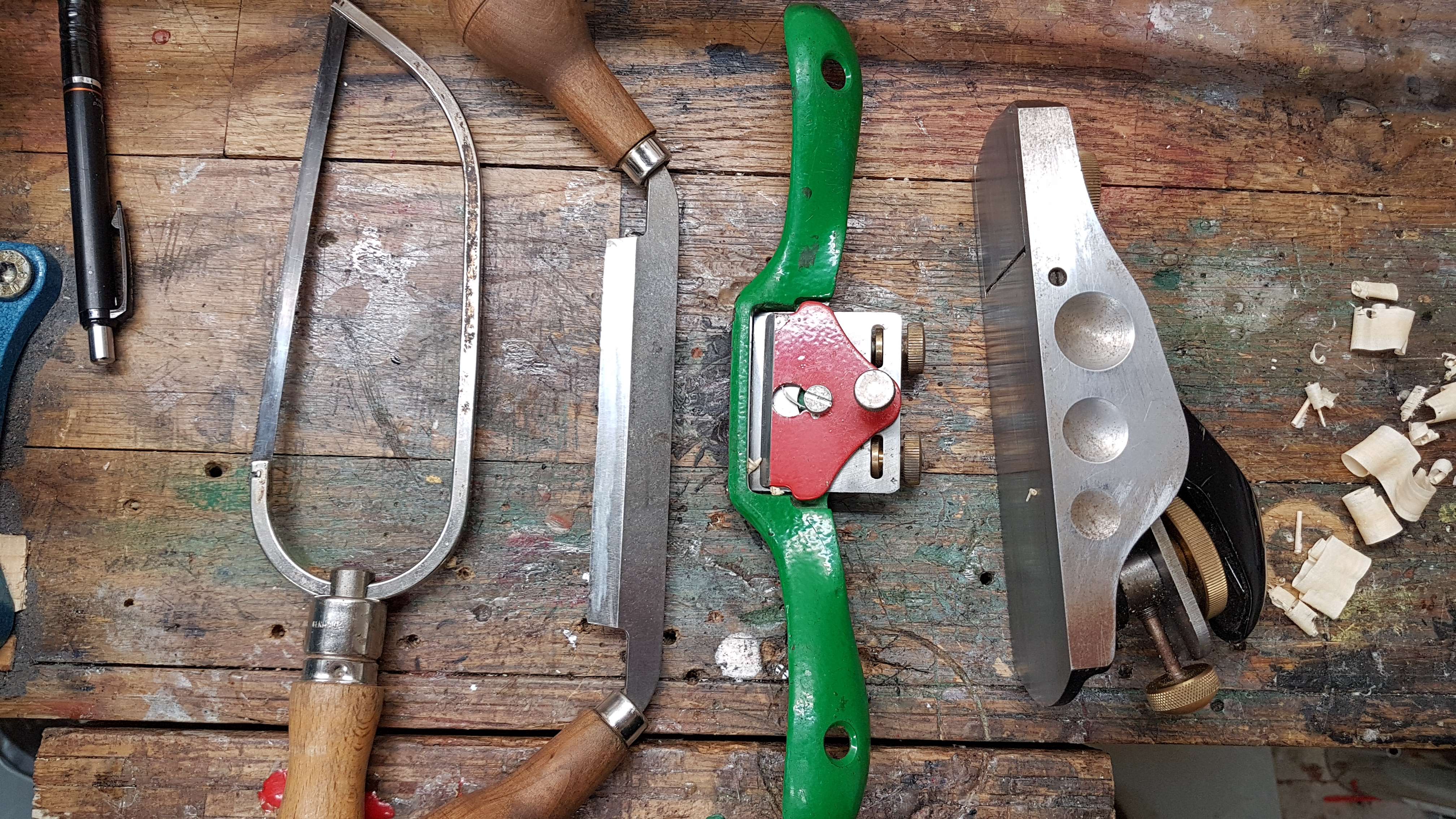

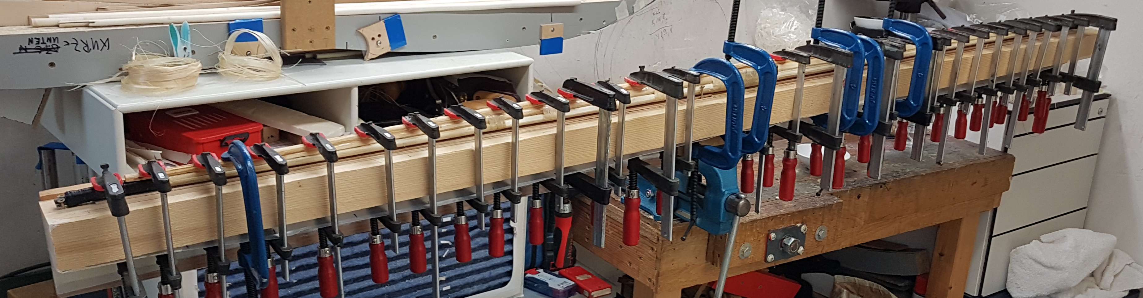

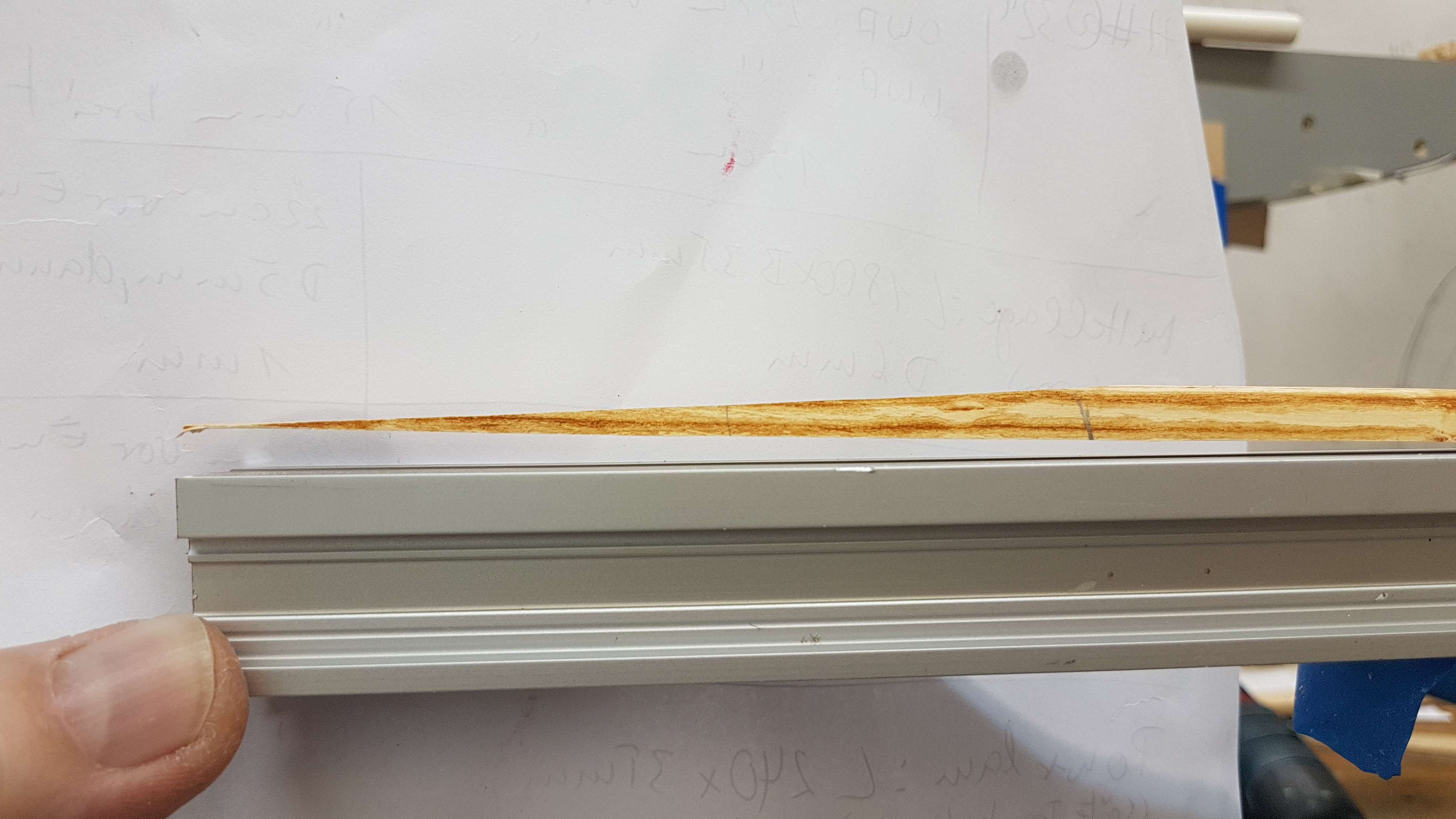

Mal sehen ob das was gibt. Vorhin wurde der Bogen bauchseitig gehobelt, soweit dass ich genug Fläche zum kleben der geteilten Stange habe. Leim drauf und geklebt. Jetzt kurze Pause und später wird das Stängele mit der HLP erhitzt und der Kleber gehärtet. Dann mal sehen ob ich temporäre Sicherungswicklungen anbringe oder einfach mal so einen Biegeversuch unternehme.
gerichtetes Stängele zum sägen
Fläche gehobelt
Fläche gehobelt
gehobelt
gehobelt
Stängele gehobelt
Stängele gehobelt
geklebt
geklebt
Werkzeug
Werkzeug

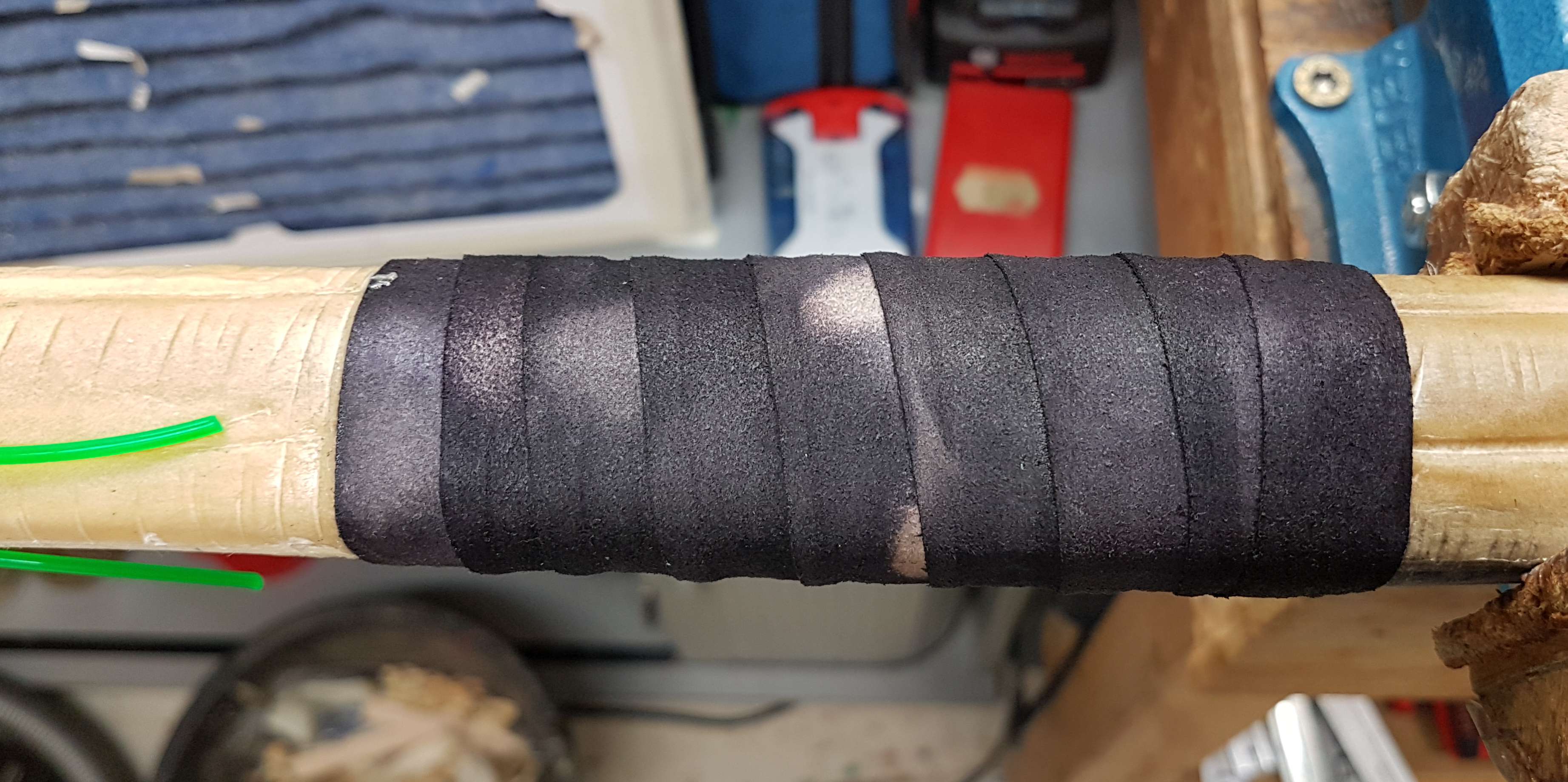

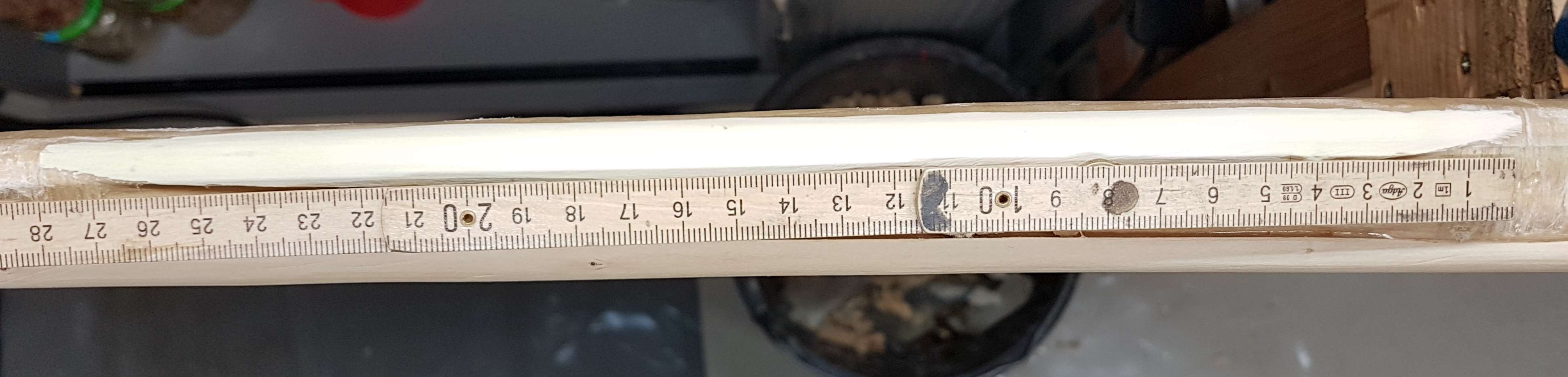

Die Zwingen sind ab, der frei Auge Dickentaper ist hergestellt und der neue Stab geschliffen.

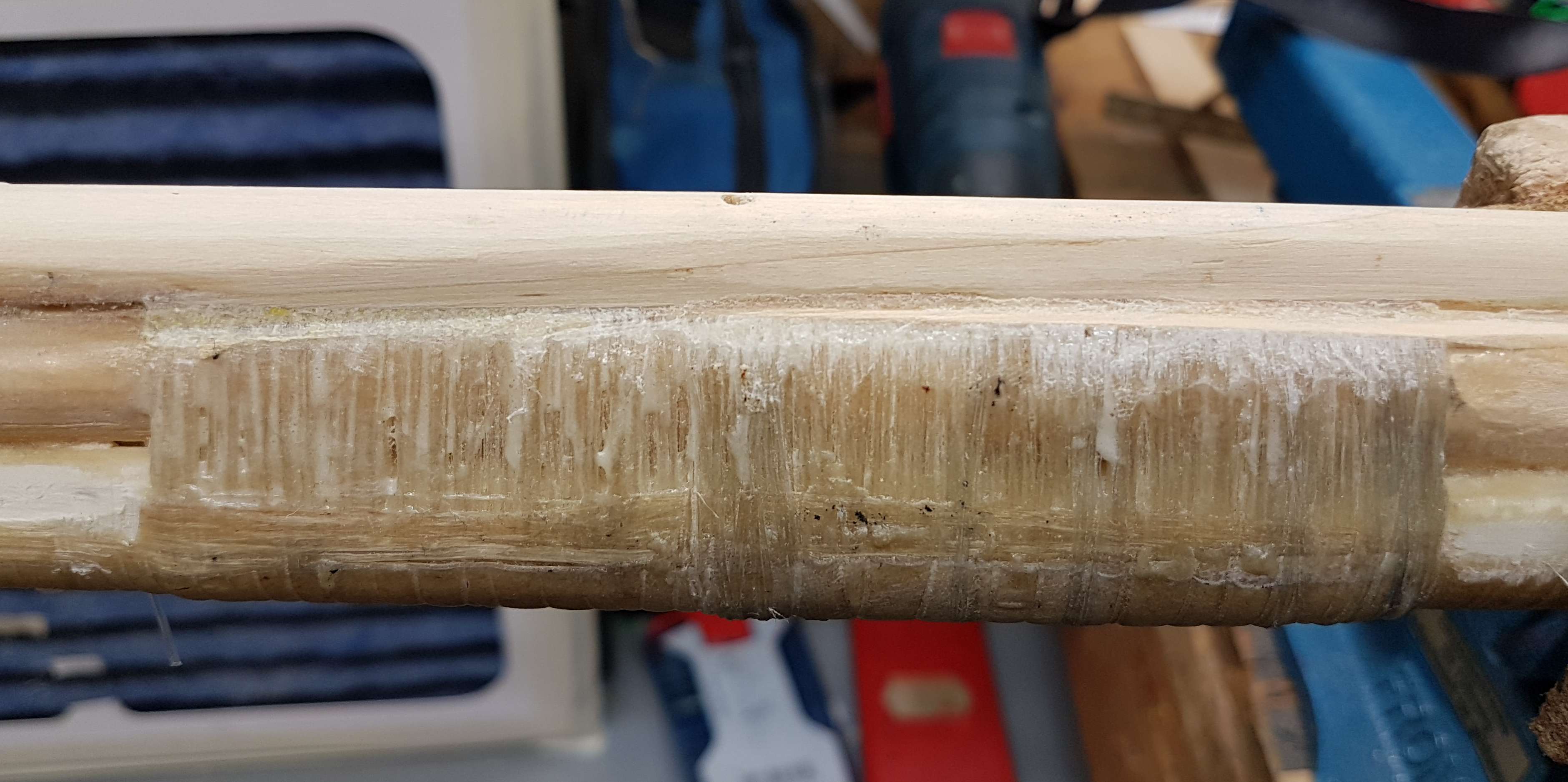

Der Bereich mit der zusätzlichen Verstärkung hat eine sehr dünne Ziegenrohhaut bekommen (max. 0,25 mm dick).
Der Griffbereich die einfärbte Ziegenrohhaut erhalten und an den Enden jeweils noch eine Sehnenwicklung über den neuen Stab angebracht.
der zusätzlich Flicken, die Wicklung von gestern habe ich wieder entfernt, sonst hätte ich ja den neuen Stab nicht kleben können
Ziegenrohhaut über den Flicken geklebt
der Spleiß im Griffbereich

Hier noch ein Foto von der Bemalung. Pigmente in Gummi Arabicum (also Wasserfarben). Rot mit Drachenblut übermalt.
Versiegelung mit Sandarak/Kopal-Firnis
Zur Präsi: viewtopic.php?f=16&t=33051#p591812
