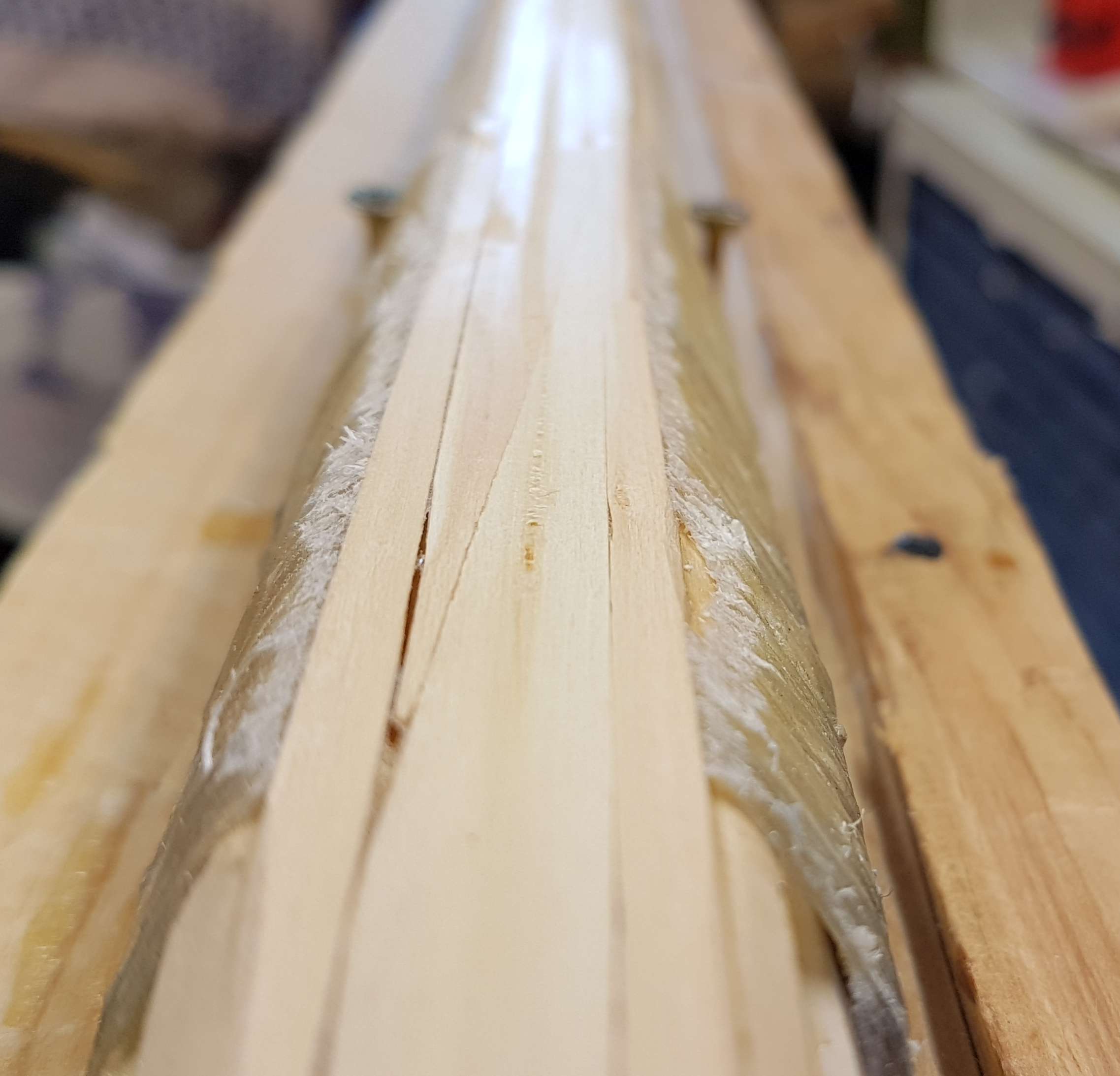

Doofes Konstrukt, seitliche Abweichung 😤
Beseitigung hat viel Zuggewicht gekostet 🤮
Weitere Verstärkung aufgebabbt und gewickelt
Lächerliche 62#@32"
Nix mehr getillert, einfach bei der Beseitigung der seitlichen Abweichung auf akzeptable Standhöhe geachtet, ich hasse seitliche Abweichungen

Naja wenn man einfach mal eine Handvoll Schösslinge zusammen klebt, kann da schon mal eine Abweichung drin sein. :D Dafür finde ich über 60# sehr respektabel, Hut ab!
Beiträge: 6825
Hat gedankt: 283 Mal
Hat Dank erhalten: 414 Mal
Re: Saplingbow 15, Neumi, Hasel + ???
fka hat geschrieben: ↑10.02.2023, 09:29 kann da schon mal eine Abweichung drin sein.
Ja, klar. Diese hier entstand aber bei dem Bruch der Stange und beim einkleben der Flicken konnte ich das nicht korrigieren.
Danke, aber ich glaube Bez. des Zuggewichtes bin ich noch nicht am Ende ☻
Ich habe noch ein Stäbchen (war das dickste). Gerade eben gerichtet und mittig geteilt. Nachher wird der Bogenbauch gehobelt und die Dinger druffgebabbscht 🤘🤪🏹

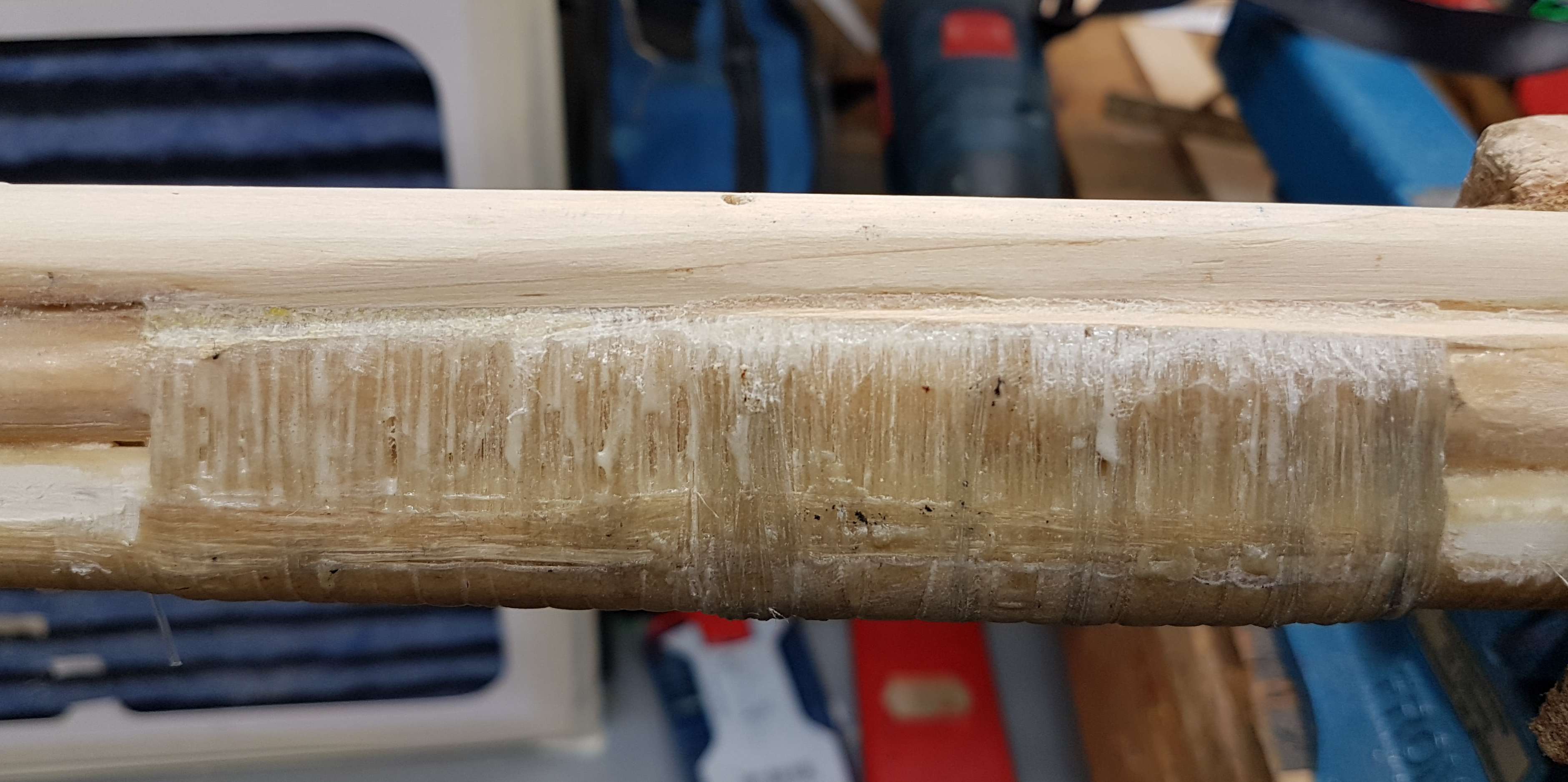

Die Zwingen sind ab, der frei Auge Dickentaper ist hergestellt und der neue Stab geschliffen.
Der Bereich mit der zusätzlichen Verstärkung hat eine sehr dünne Ziegenrohhaut bekommen (max. 0,25 mm dick).
Der Griffbereich die einfärbte Ziegenrohhaut erhalten und an den Enden jeweils noch eine Sehnenwicklung über den neuen Stab angebracht.
der zusätzlich Flicken, die Wicklung von gestern habe ich wieder entfernt, sonst hätte ich ja den neuen Stab nicht kleben können
Ziegenrohhaut über den Flicken geklebt
der Spleiß im Griffbereich
