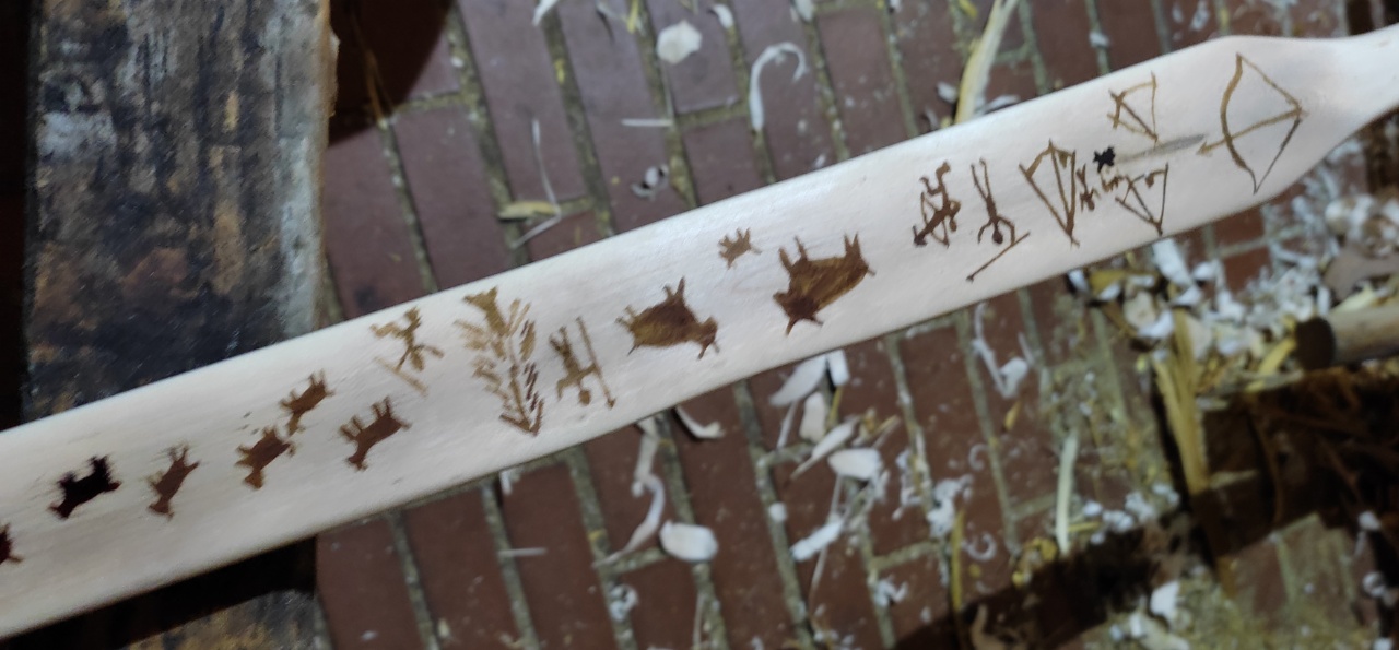

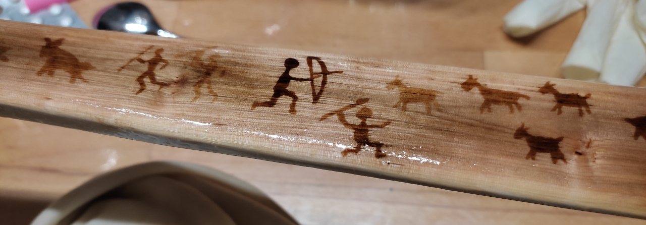

Heute Abend ging es weiter, Tips geformt, Arrowpass. Und dann habe ich meine Idee umgesetzt, mit Beize (Kaliumpermanganat) Bilder im Stil steinzeitlicher Höhlenmalereien auf den Bauch zu malen. Weil ich zu faul war, einen Pinsel von drinnen zu holen, habe ich einen Federkiel genommen. Das ging hervorragend und das Malen hat total Spaß gemacht. Sogar das Logo kann man damit anbringen. Hier Mal nur ein paar Bilder, am Handy ist Beitrag erstellen mühsam. Hoffe, das Hartöl für die Versiegelung verwischt es nicht. Achja, Zuggewicht bei 28" AMO 64,8# gemessen.

Eine Frage: warum Kaliumpermanganat?

Und wieso Kaliumpermanganat? Weil ich's da habe (statt gekaufter Beize) und bei Versuchen mit Beize ausprobiert habe. Es verwandelt sich an der Luft zu Manganoxid (Braunstein), was eine recht dauerhafte Farbe ist, die nicht ausbleicht und gut zu Holz paßt. Ist mir lieber als Acrylfarben. Man muss nur auf seine Finger aufpassen, oder die anschließend in Zitronensäure tunken (aua).
