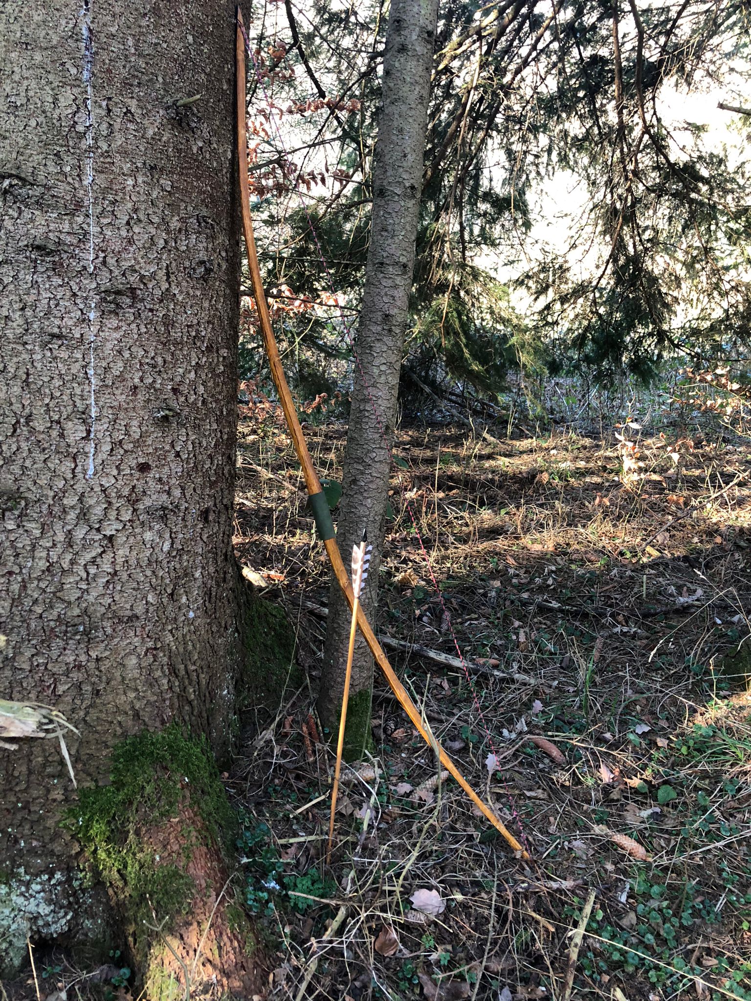

Knautschi, der Spalter
Spitzahorn, getempert
Gesamtlänge 145cm
NtN 143cm
Gewicht 233 Gramm
Zuggewicht 35 Pfund bei 26 Zoll
2 Zoll Set (vorher 1,5 Zoll Reflex, insgesamt 3,5 Zoll)
leicht asymetrisch, unten ist ca. 2 cm kürzer
Wurfarmbreite von 3,3*1,8 cm 2/3 pyramidal auf 1,4*1,0 cm
Griff Rindsleder, geschliffen, geklebt mit Kontaktkleber, Wicklung aus Küchenleinen, Weißleim
Finish 2*Schelllack über Leinöl
Pfeile aus getemperter Weide, 75 cm, 6,8-mm Bullet Point 70 gr, Graugans, Biopute, Beschnitt frei Hand am Pfeil (noch nachzubessern), Leinenzwirn, Schelllack, zwischen 25 und 27 g
Sehne 10 Strang Dacron, etwas zu lang, deswegen ohne Mittenwicklung (ich mach noch eine andere), 10,0 g
Dank an Benzi fürs gut zureden, hier ist er nun. Mein erster Ahornbogen, aber sehr wahrscheinlich nicht mein letzter. Klein, flink, spaßig. Knautschie aus naheliegenden Gründen, und Spalter, weil er heute beim Schießen auf einen Geräteschuppen ein Brett gespalten hat (ca. 15 m, mit den gezeigten Weidenpfeilen).

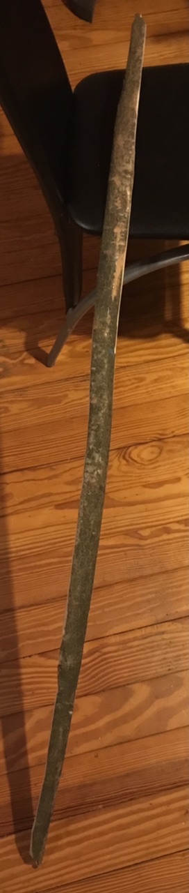

fka
Beiträge: 1000
Hat gedankt: 95 Mal
Hat Dank erhalten: 83 Mal
Re: Präsentationen Saplingbow 15, 2023
Beitrag von fka »
"Feuernuss"
Nach vielen Fehlschlägen hat es nun doch noch geklappt.
Bauthread: viewtopic.php?f=85&t=32994
Holzart: Haselnuss (2,5h gegrillt)
Länge: 146cm NtN
Zuggewicht: 57#@26"
Gewicht: 370g
Finish: Leinölfirnis und Bienenwachs
Nocken und Griff mit Hanffasern gewickelt und mit Weißleim fixiert.
Rücken und Bauch, sowie Nocken und Griffwicklung mit diversen Holzbeizen (wasserlöslich) behandelt.
Griff aus Leder mit gefärbter Hanfschnur in der Fuge.
Mein Ziel war ihn richtig schön alt aussehen zu lassen, hat ganz gut funktioniert, ich bin auf jeden Fall zufrieden.
Der Tiller hat sich durch das abschließende schleifen leider verändert und biegt zu viel im Griff. Deswegen geht das Auszugbild nur bis 24" AMO (erste grüne Linie am Pfeil sind 21"). Ich muss erst noch nachtillern, bevor ich den wieder voll ausziehe. Leider geht es jetzt zum Familienessen und ich habe keine Zeit um das noch vor der Deadline zu fixen.

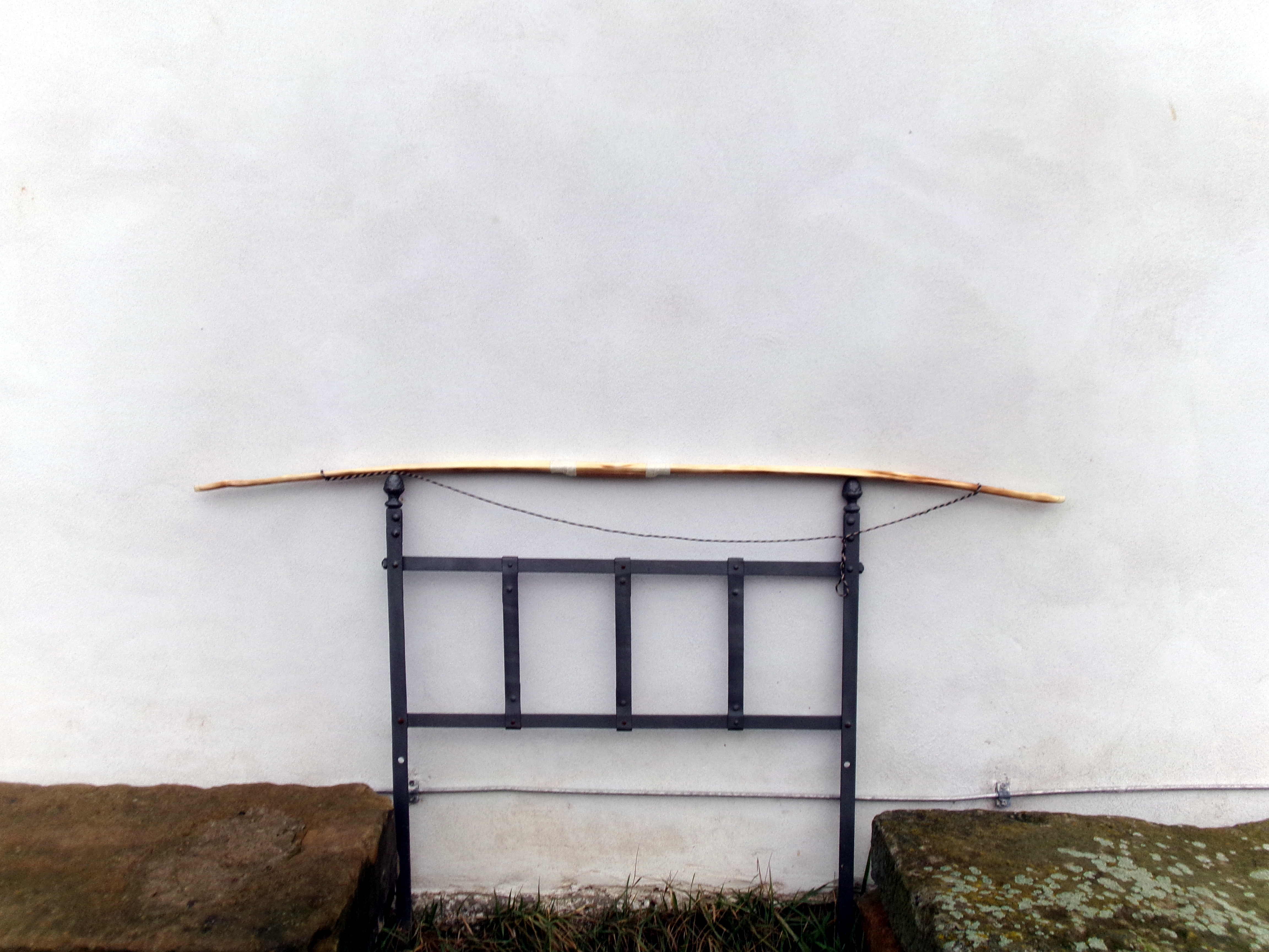

Beitrag von Kemoauc »
Bettlatte,nachhaltig ;D
Daten:
Holz: Holunder (Sambucus Nigra)
Holzgewicht: 405g,davon gefühlt 2g Leinöl,die er kommentarlos aufsaugte :D
Länge: 146cm gesamt, 143cm NtN
Sehne: 139cm, Dacron B50, 12-Strang
Zuggewicht: 19,1kg/69,5cm aka 42#@27"
Typ: Flachbogen,unanständig breit
Breite: Mitte (Griffteil,biegend) 25mm,Anfang WA 42mm,Mitte WA 35mm,vor den Tips 13mm.
Erstmal ungespannt aus 2 Perspektiven
Sodann auf Standhöhe
Mal ausgezogen auf 27",kurz vor Stack
Dazu der Maßpfeil mit beigelegter Skala

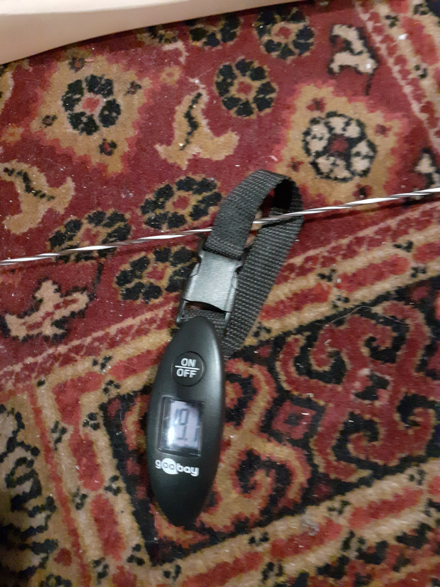

Sein Zuggewicht dabei,die Kofferwaage
und noch ein paar Details:
Sehnenlage:
Griffbereich:
Griffoben1.jpg[/attachment ][attachment=9]Griffteil-seite.jpg
Dre Spannrücken:
Und die Nocke,die andere ist genauso roh,ist halt so :D
Link zum Bauthread: viewtopic.php?f=85&t=32982
Grüßle,
PS: irgendwie verwurschtelts da die Abfolge der letzten Bilder :D

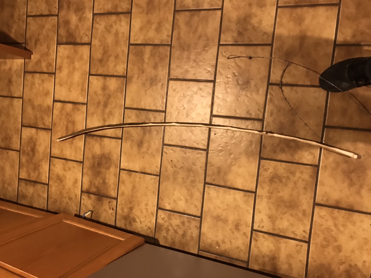

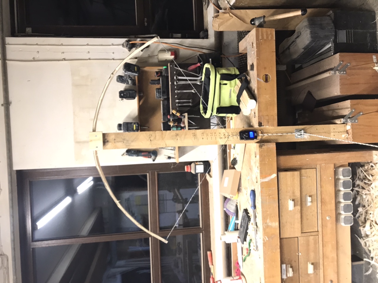

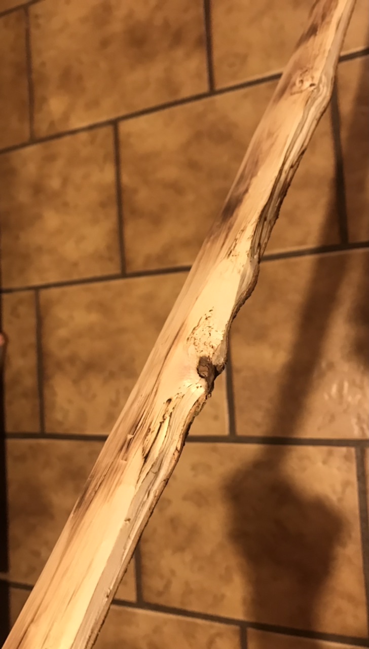

Hab das Ding grade um 20:30 Uhr angefangen ;D
Holz: Hasel
Zuggewicht:30#@30” vor tempern
NtN: 140cm
Gewicht:
Der Pfeil vom Auszugsfoto hat 32zoll :)
Sehne: 12 Dacron b50
Mit Gasbrenner getempert
Wollte nicht ohne alles da stehen und hab noch schnell dieses Ding aus’m Holz geschnitzt.
Hab gezogen bis ich die 30pfund erreicht habe und das war bei 30zoll eventuell sind’s auch 31zoll.
Hab ihn dann nach dem messen um 21:40 noch schnell 5 Minuten mit dem Gasbrenner getempert aber weiß nicht ob es etwas geändert hat. Muss jetzt erst noch aufräumen und schreibt wenn ich etwas vergessen habe.
Gesichts Bemalung ist noch vom Karneval “Mel Gibson in Braveheart als William Wallace”
