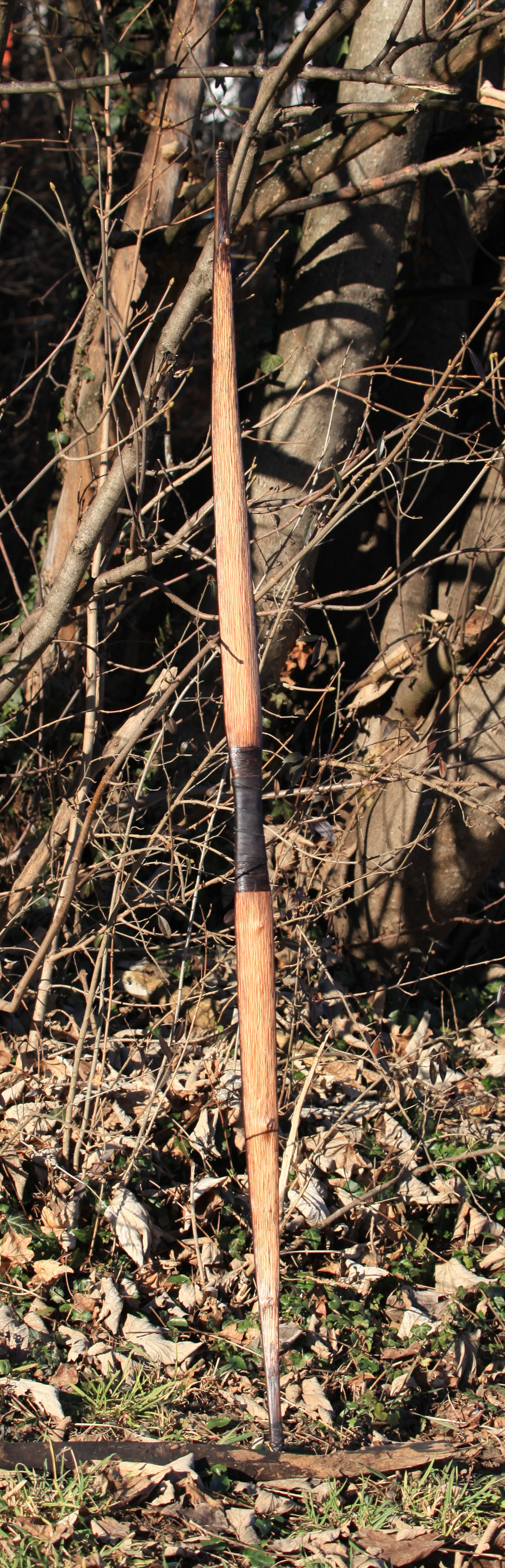

Präsentationen Saplingbow 15, 2023
Re: Präsentationen Saplingbow 15, 2023

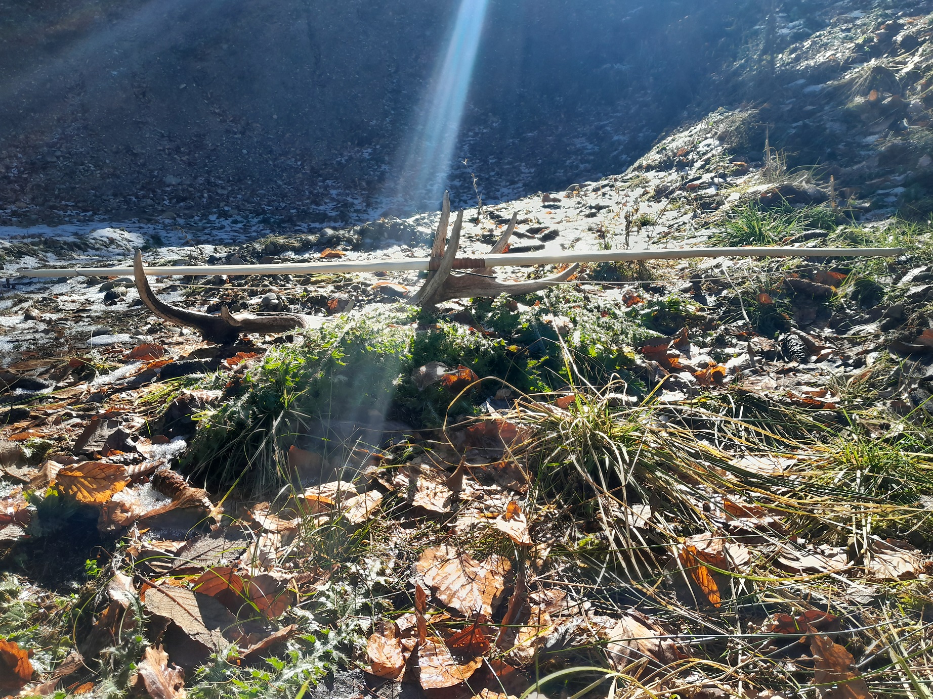

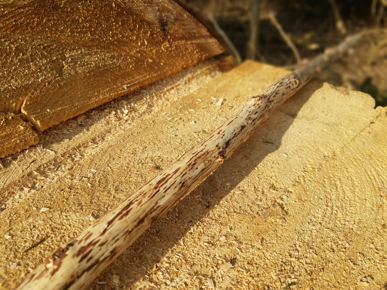

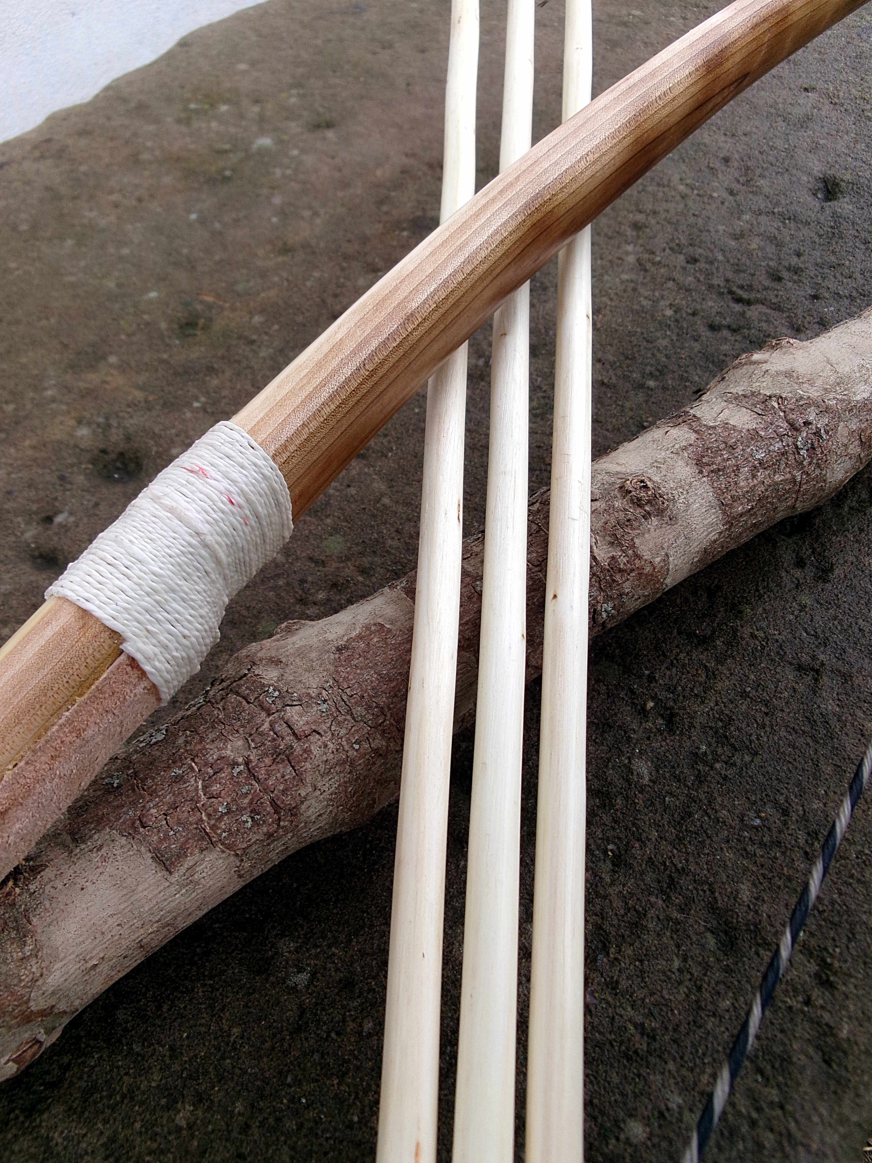

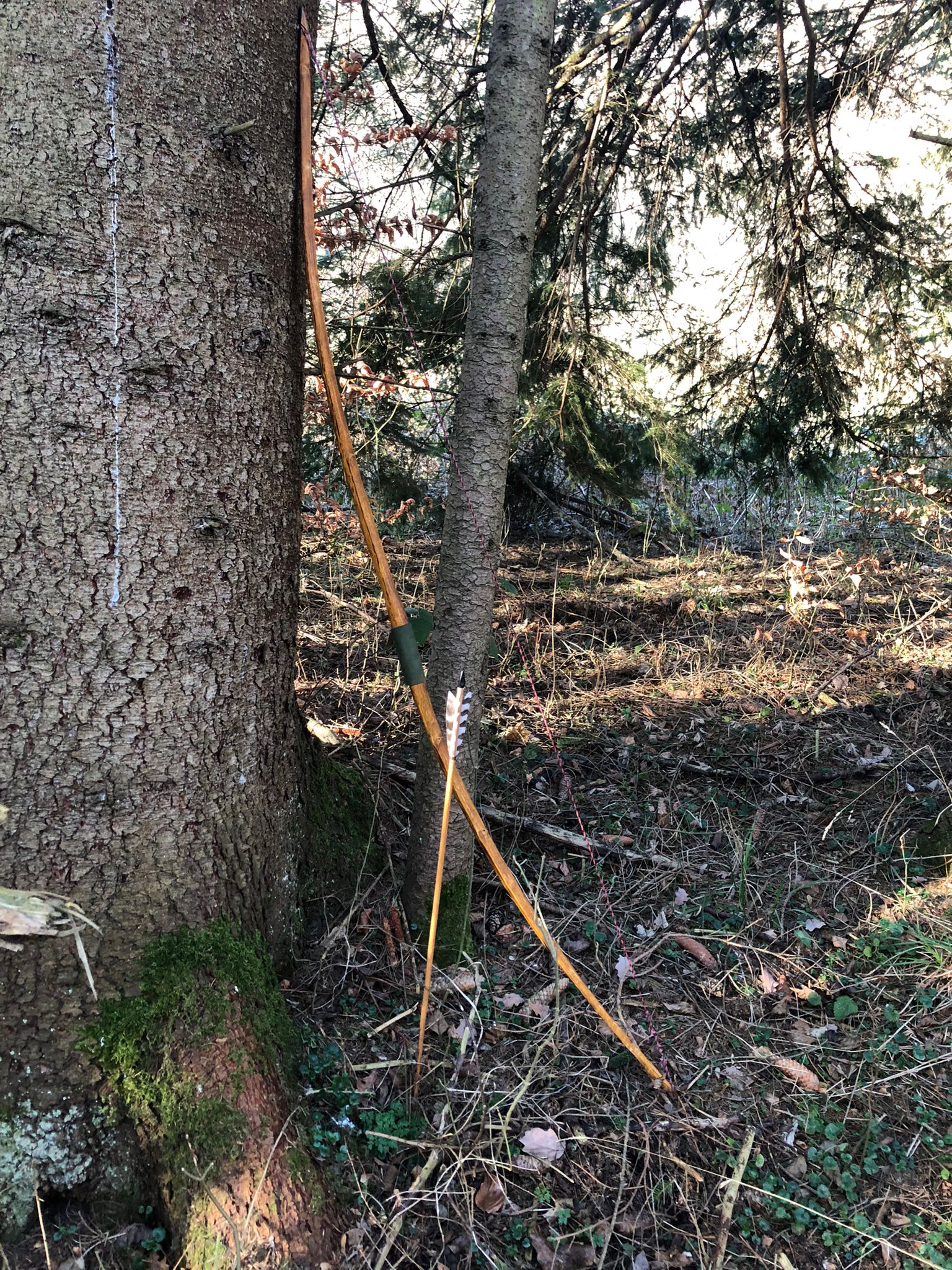

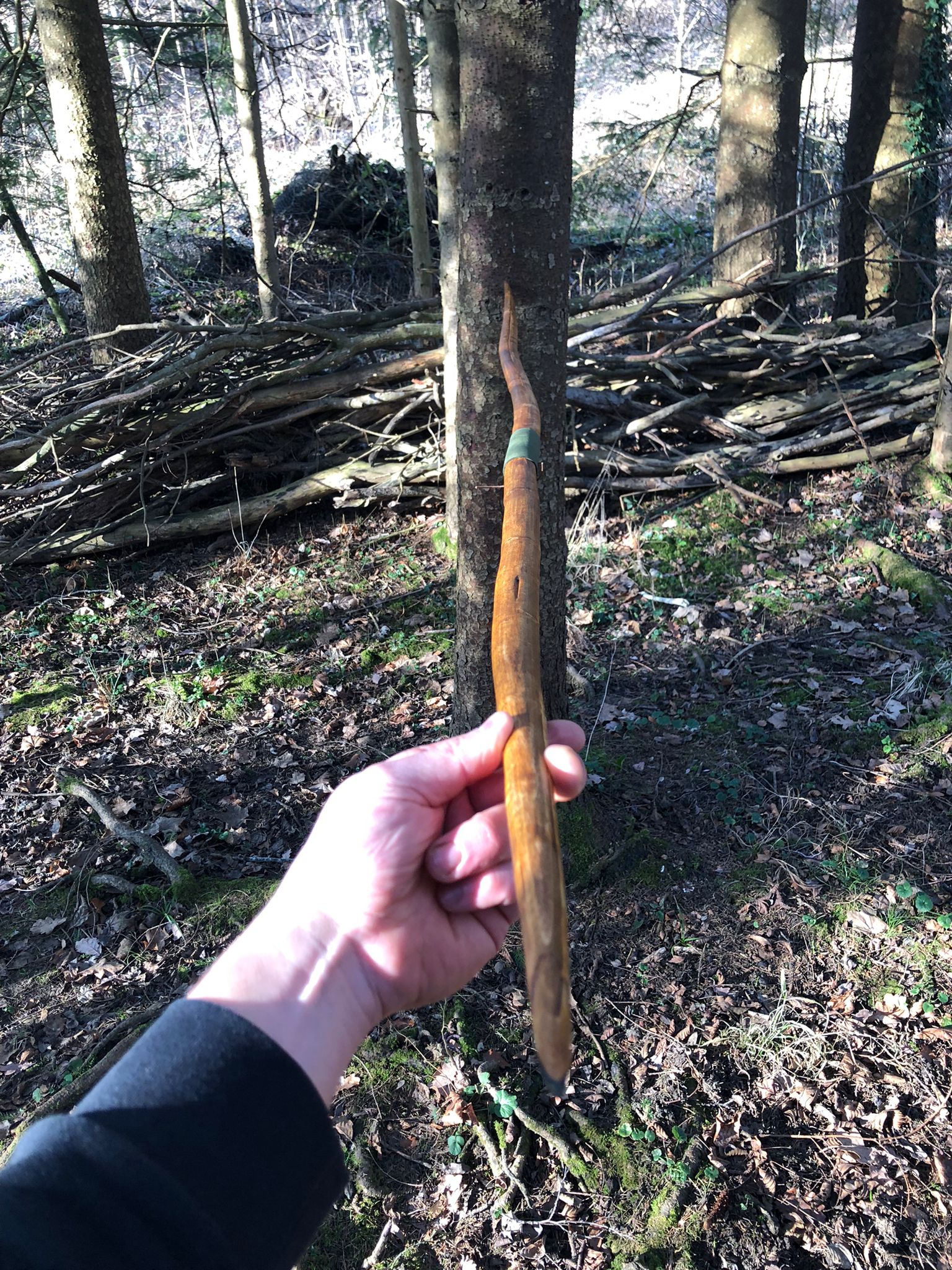

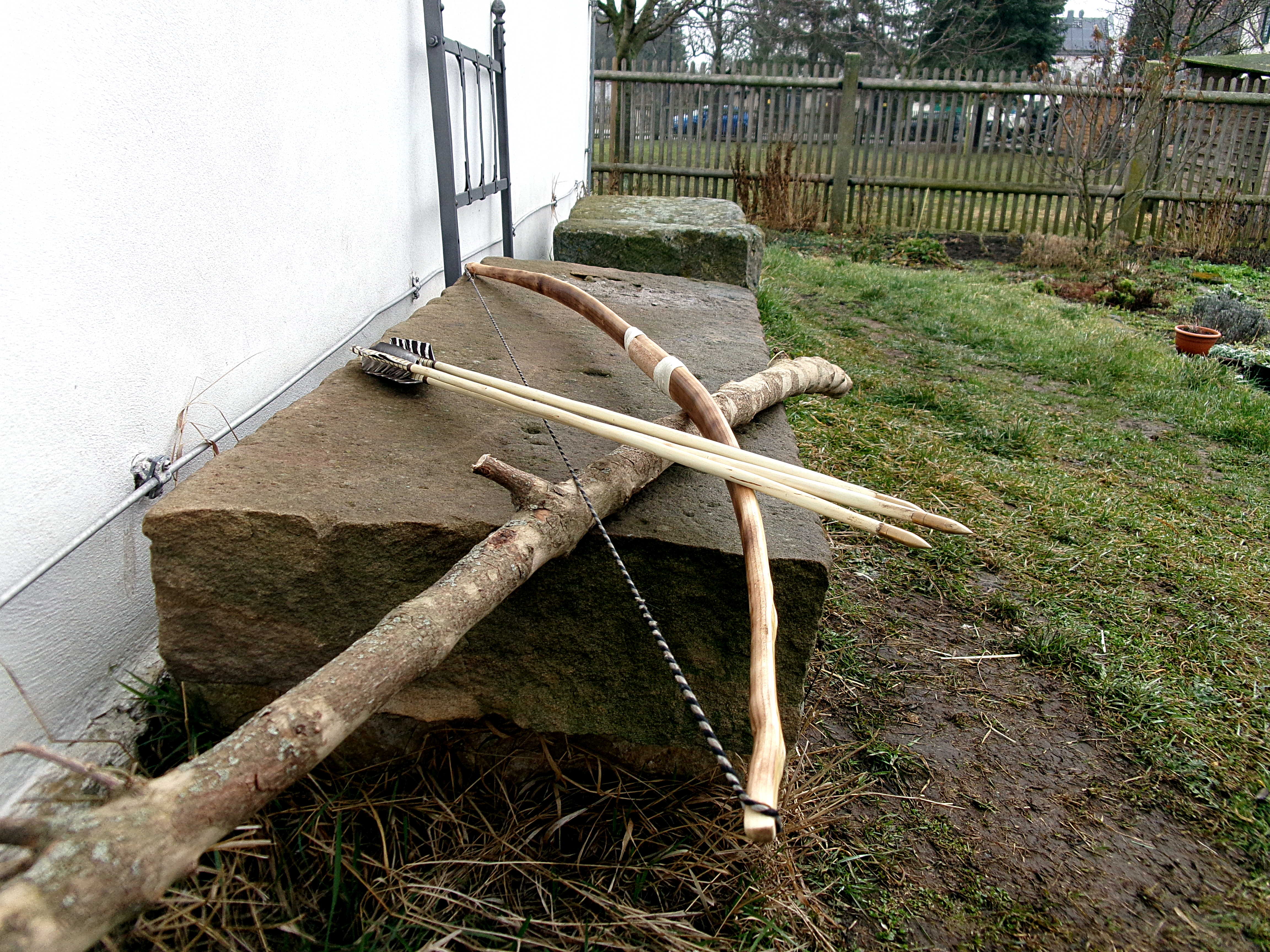

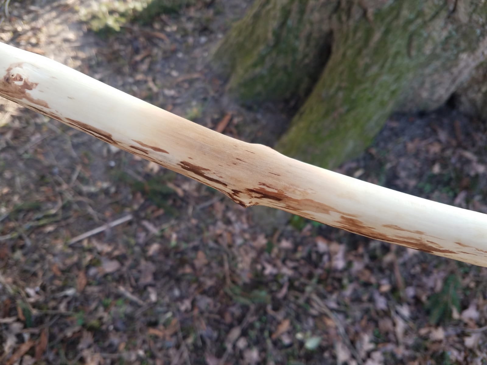

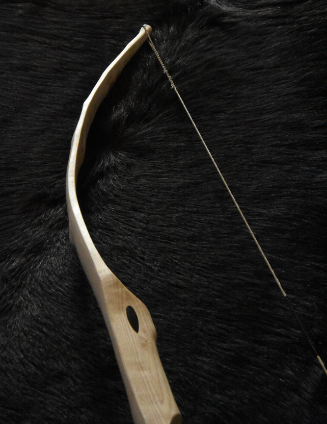

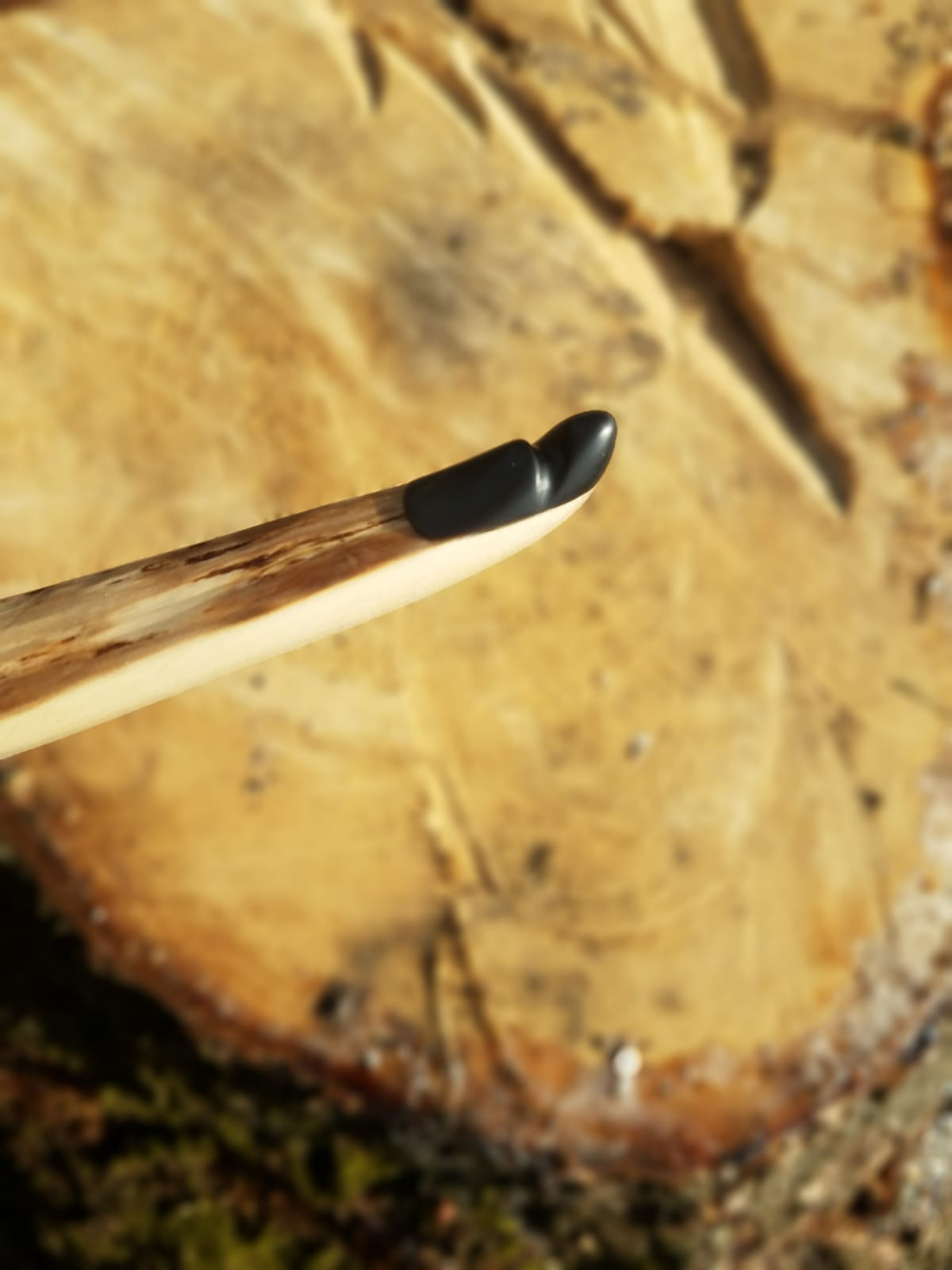

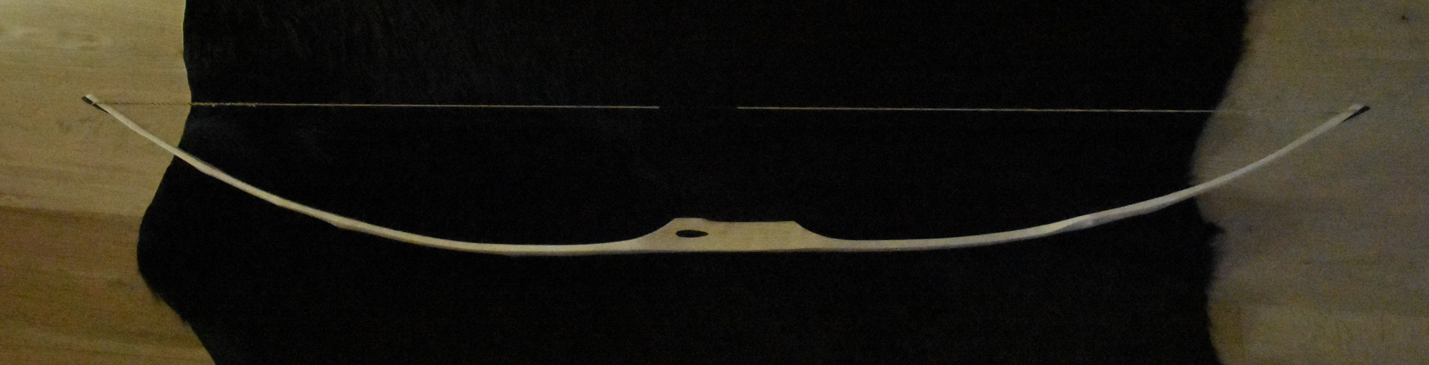

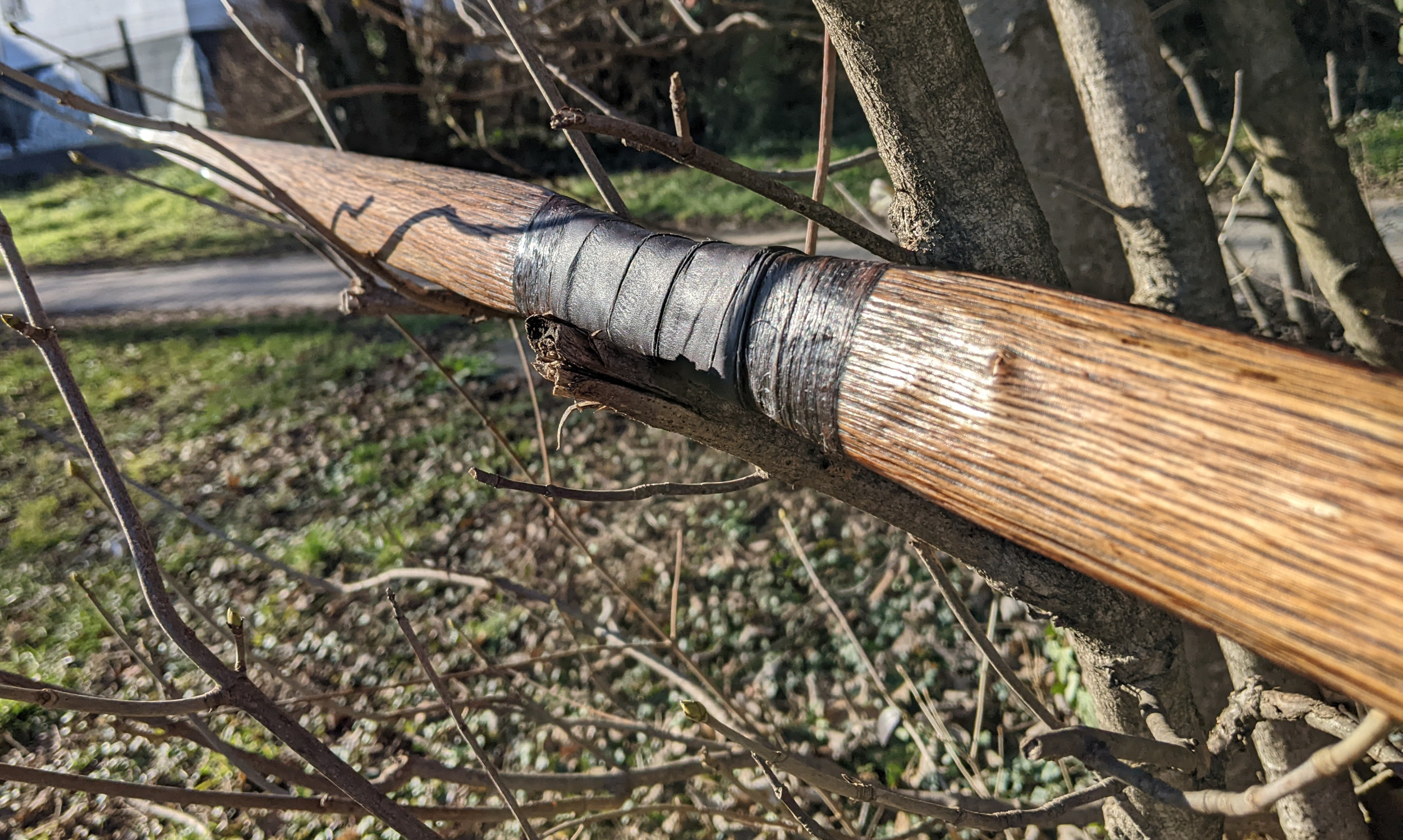

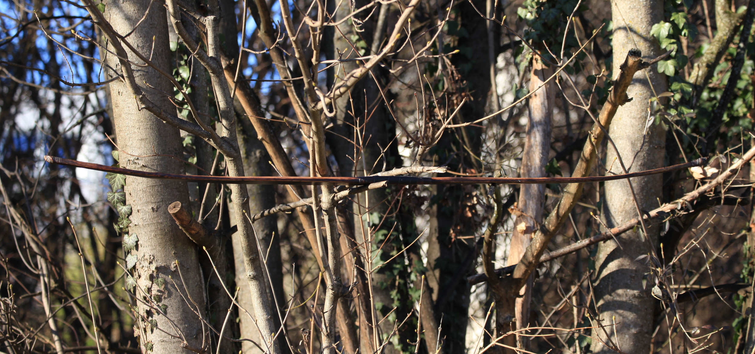

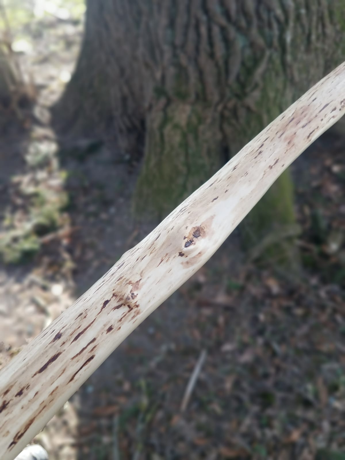

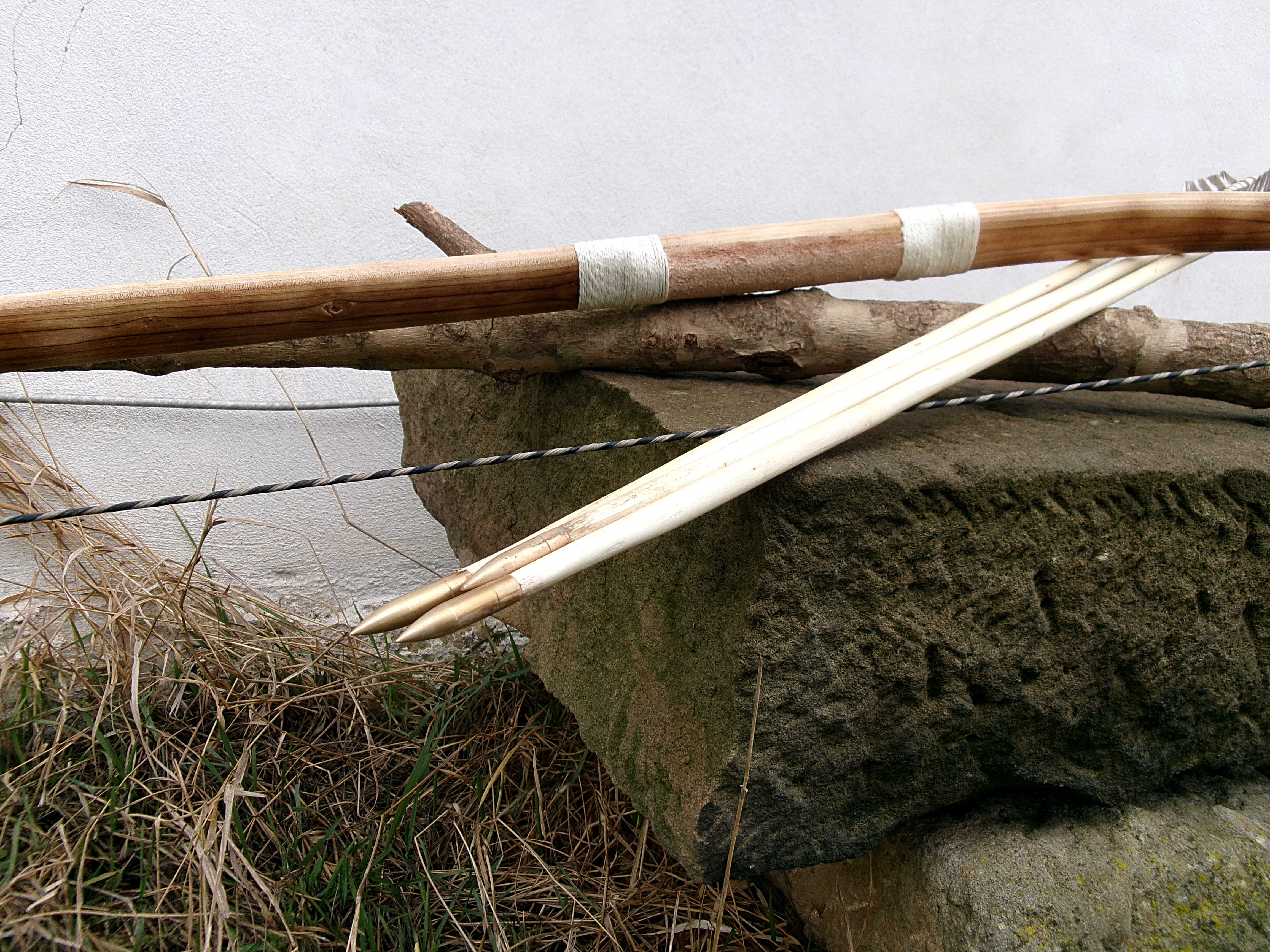

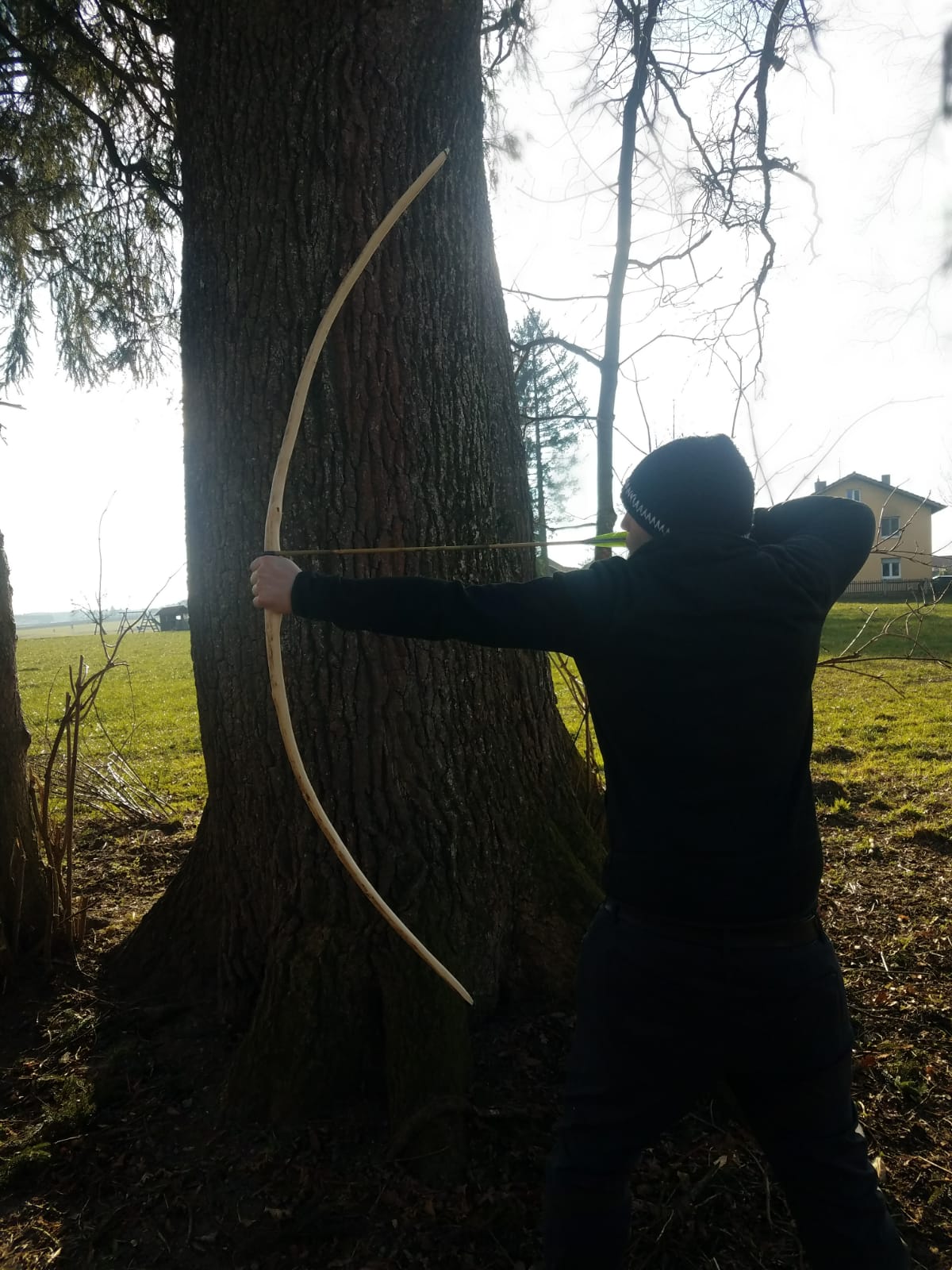

Knautschi, der Spalter
Spitzahorn, getempert
Gesamtlänge 145cm
NtN 143cm
Gewicht 233 Gramm
Zuggewicht 35 Pfund bei 26 Zoll
2 Zoll Set (vorher 1,5 Zoll Reflex, insgesamt 3,5 Zoll)
leicht asymetrisch, unten ist ca. 2 cm kürzer
Wurfarmbreite von 3,3*1,8 cm 2/3 pyramidal auf 1,4*1,0 cm
Griff Rindsleder, geschliffen, geklebt mit Kontaktkleber, Wicklung aus Küchenleinen, Weißleim
Finish 2*Schelllack über Leinöl
Pfeile aus getemperter Weide, 75 cm, 6,8-mm Bullet Point 70 gr, Graugans, Biopute, Beschnitt frei Hand am Pfeil (noch nachzubessern), Leinenzwirn, Schelllack, zwischen 25 und 27 g
Sehne 10 Strang Dacron, etwas zu lang, deswegen ohne Mittenwicklung (ich mach noch eine andere), 10,0 g
Dank an Benzi fürs gut zureden, hier ist er nun. Mein erster Ahornbogen, aber sehr wahrscheinlich nicht mein letzter. Klein, flink, spaßig. Knautschie aus naheliegenden Gründen, und Spalter, weil er heute beim Schießen auf einen Geräteschuppen ein Brett gespalten hat (ca. 15 m, mit den gezeigten Weidenpfeilen).
Bauthread: viewtopic.php?f=85&t=32952

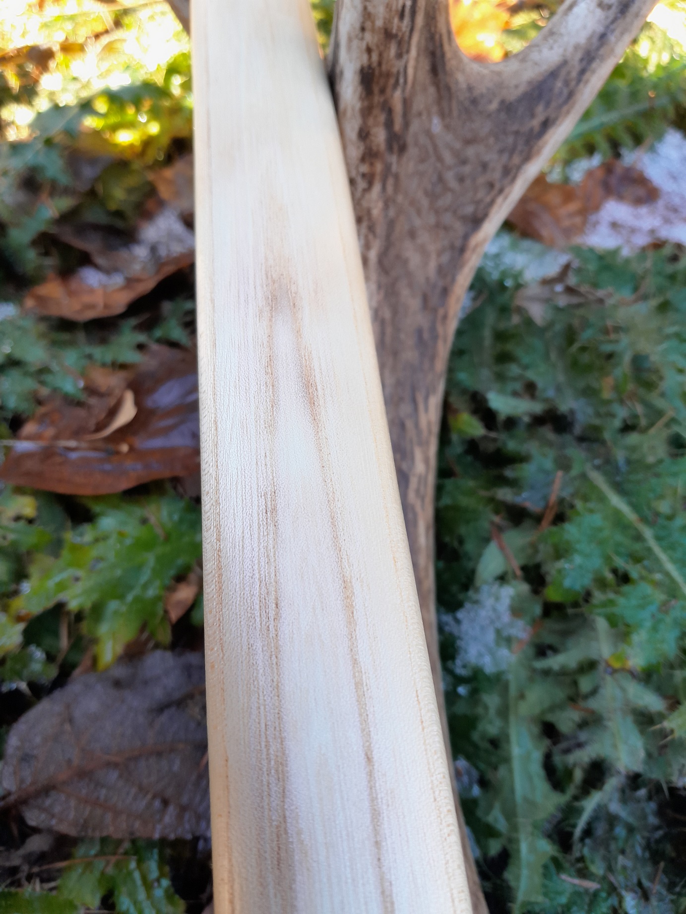

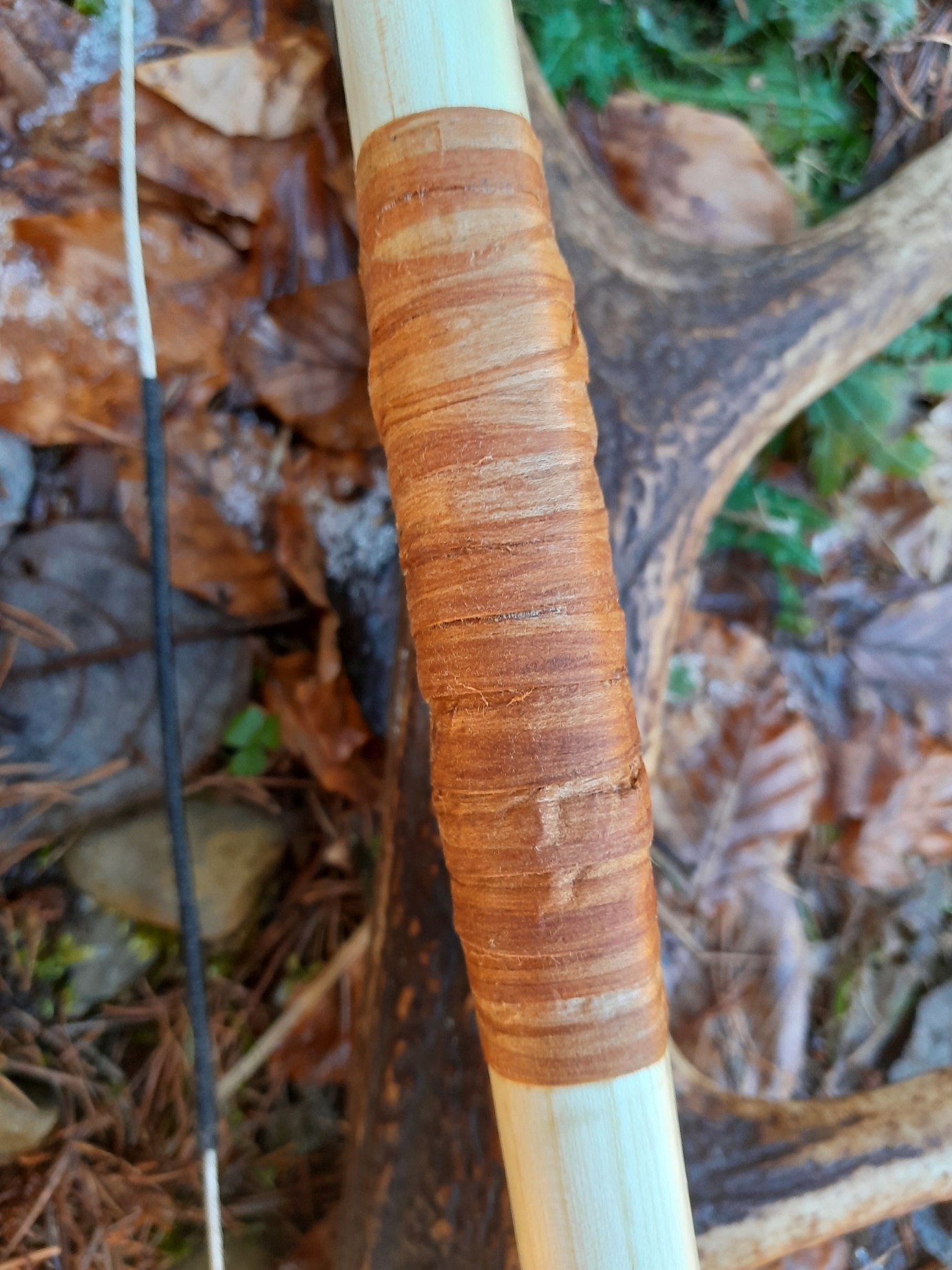

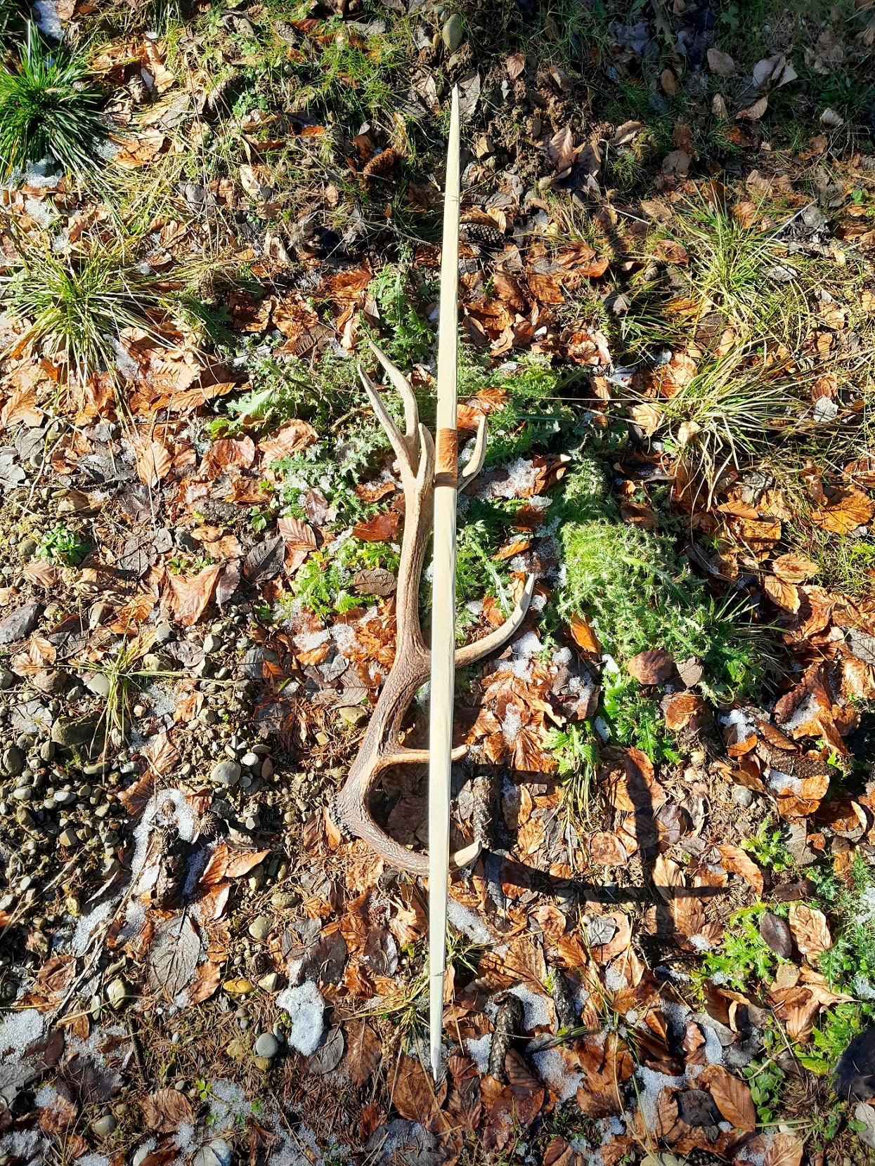

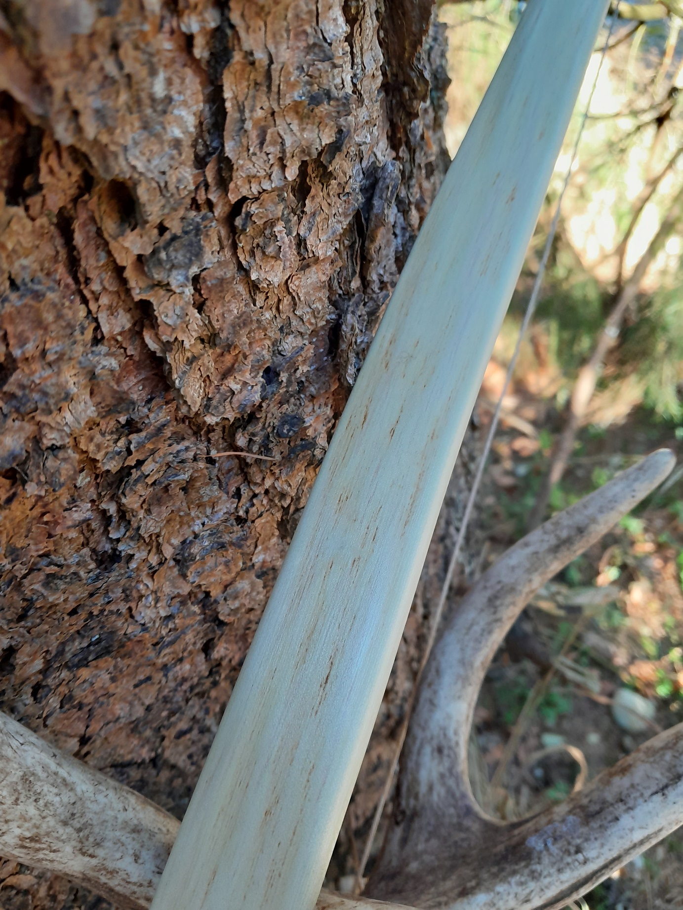

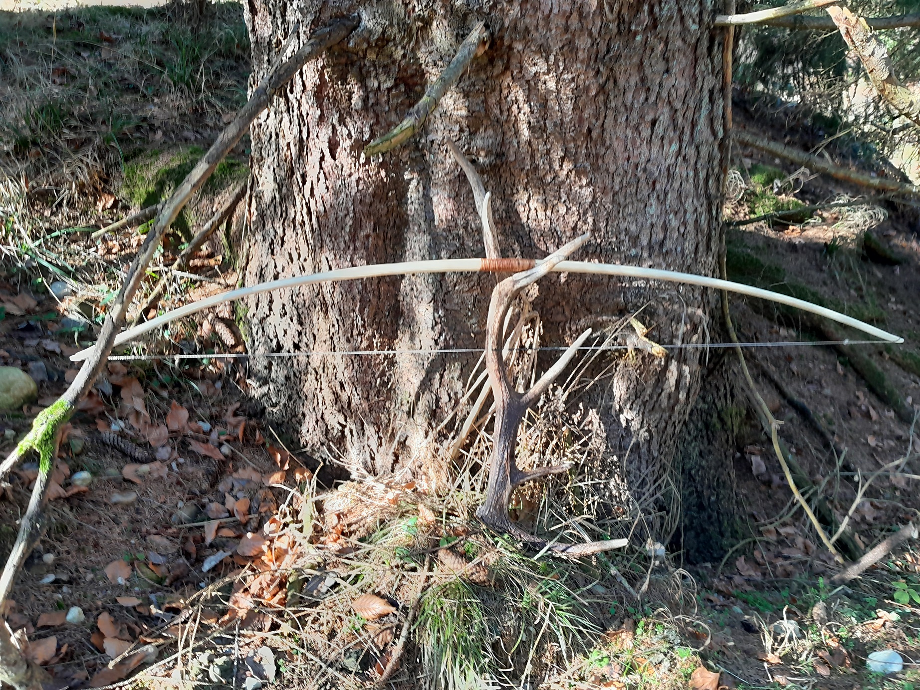

Bauthread: viewtopic.php?f=85&t=32969#p588646

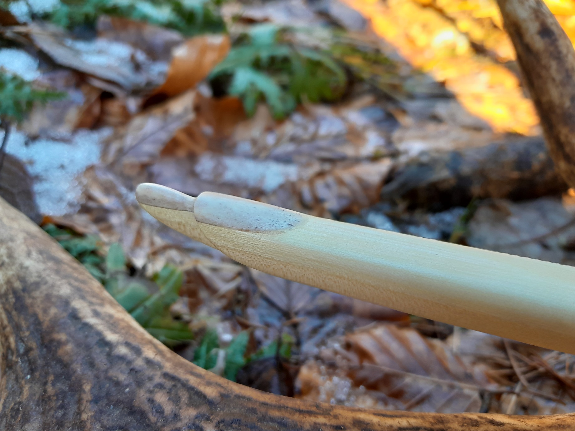

Meine Interpretation eines einfachen frühzeitlichen Jagdbogens.
Holz: Bergulme
Zuggewicht: 38#@26''
NtN: 58,6'' oder 149cm
Gewicht: 326gramm
Tip-Overlays: Rehgehörn
Sehne: 10 Strang FF
Griffwicklung aus Ulmenbast
Holz: Bergulme
Gewicht: 326gramm
Sehne: 10 Strang FF

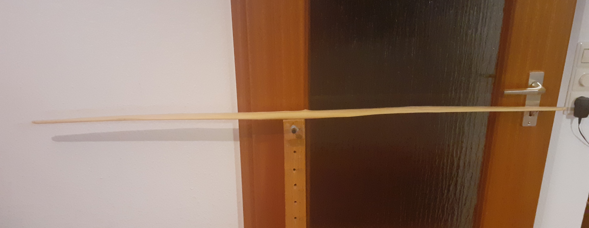

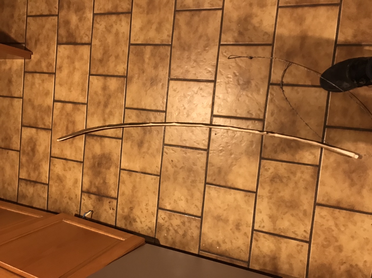

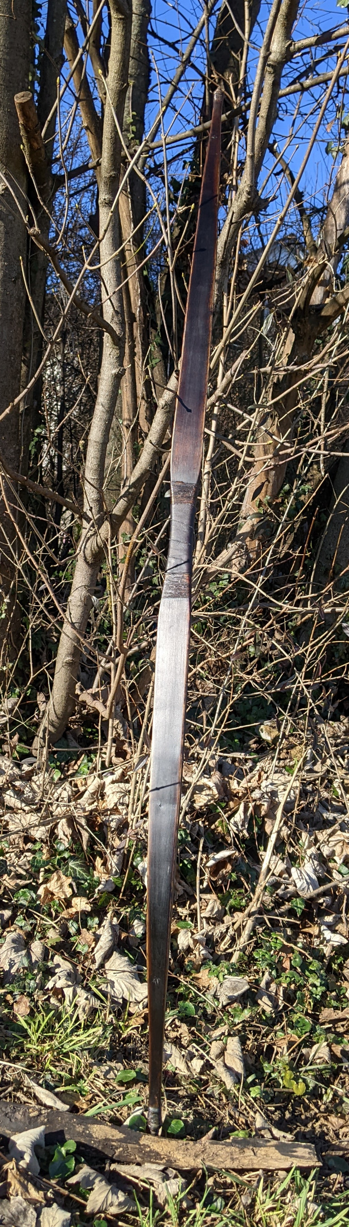

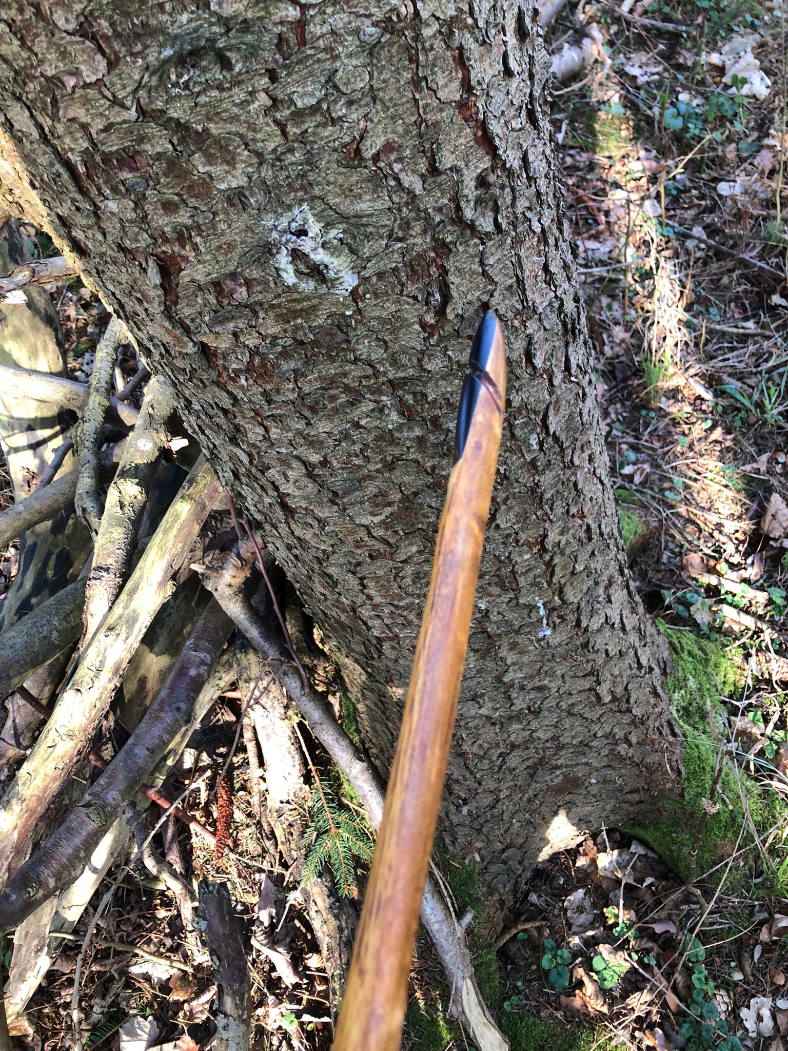

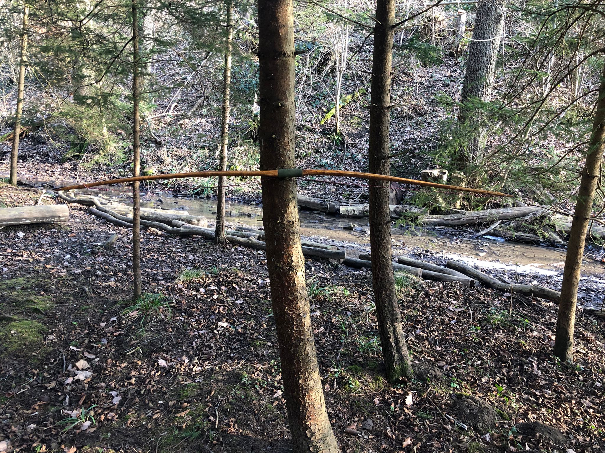

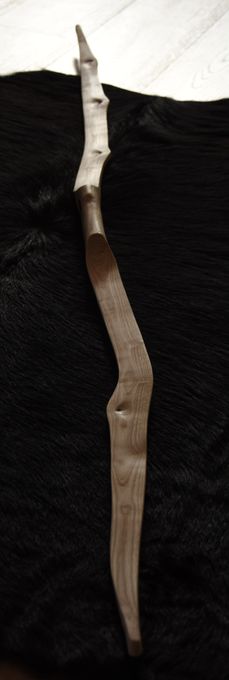

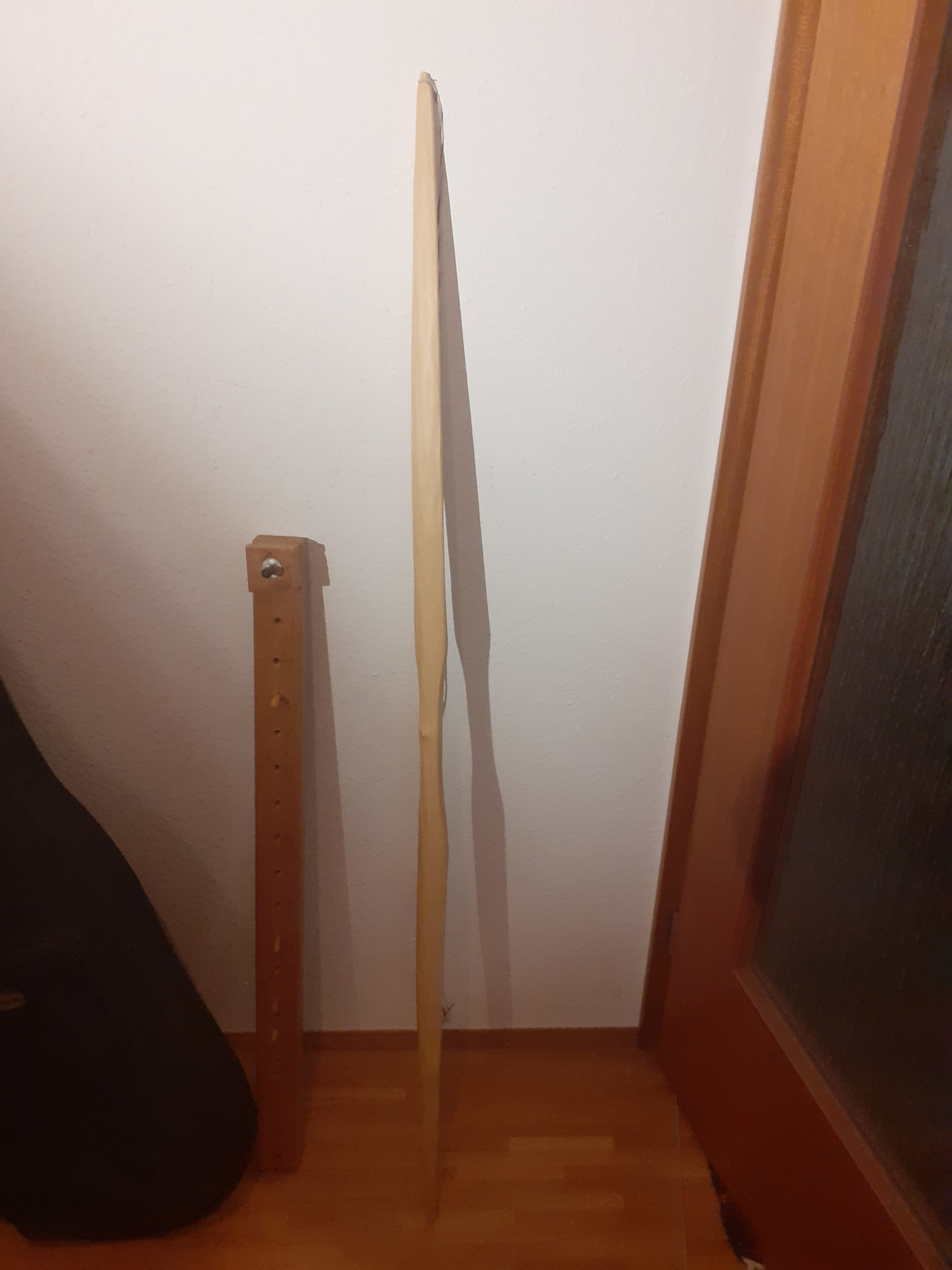

hier der 2. Hartriegel der mir mit dem krassen deflex im unteren WA und dem somit schrägen Griff so viel sorgen bereitet hat und auch nicht trocknen wollte (bis auf die letzten Tage)
viewtopic.php?f=85&t=32954
"das Sorgenkind"
Bauart: ELB
Holz: Hartriegel
Zuggewicht: 64# @29"
NtN: 190cm
Gewicht mit Sehne etc: 655g
Overlays aus Horn
Sehne: 14 Strang Dacron
Oberfläche bearbeitet mit Holzbeize
Finish: 4 x Tungöl & 1 x Bienenwachs
Bogenrücken: Natura geschmückt mit Bastresten
Griff aus geschnürtem Leder mit Lederschnur
Breitenmaße: Griffbereich + WA bis zur Hälfte der WA 30mm. Anschließend pyramidal auf 8mm im Bereich der Nocke

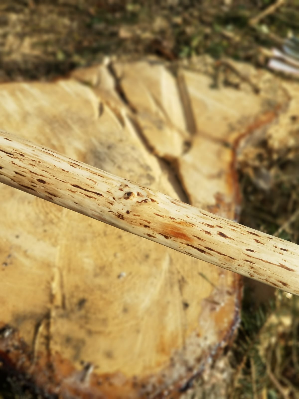

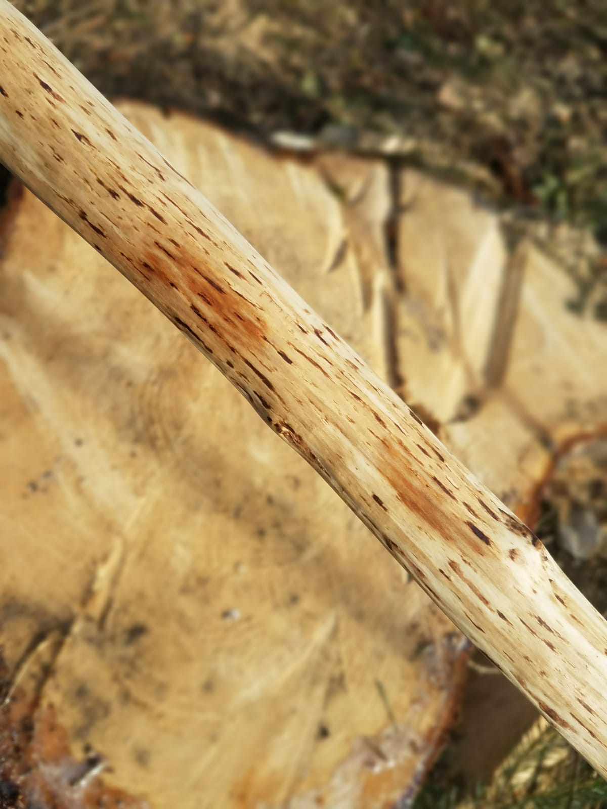

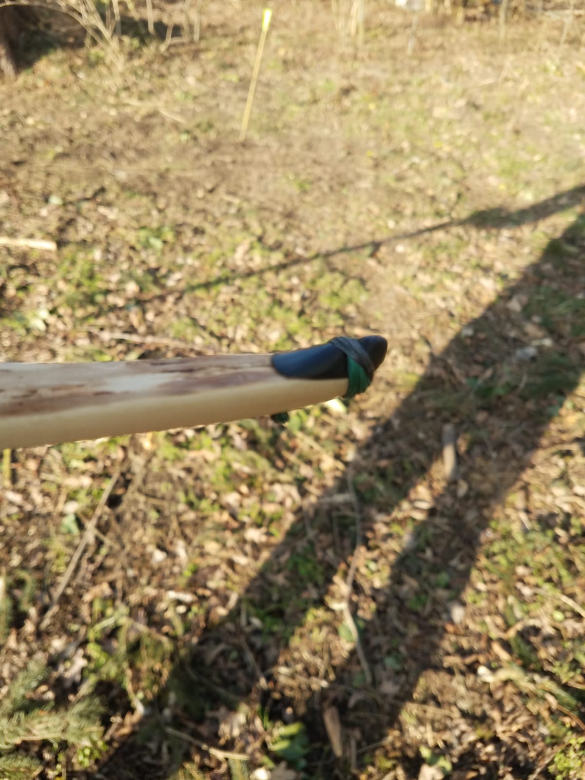

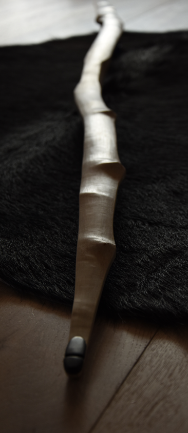

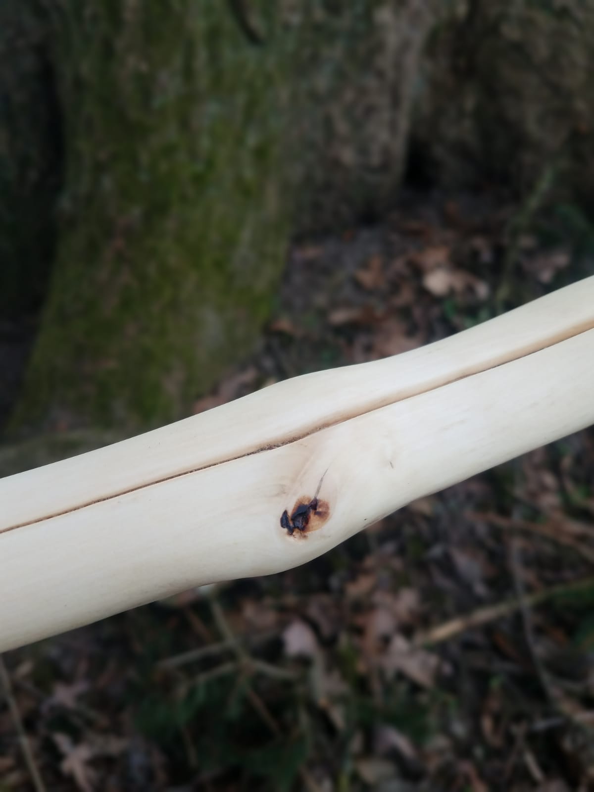

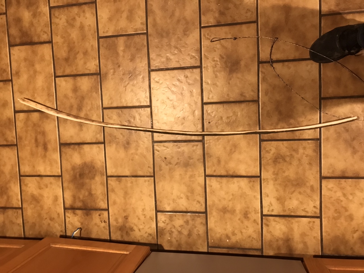

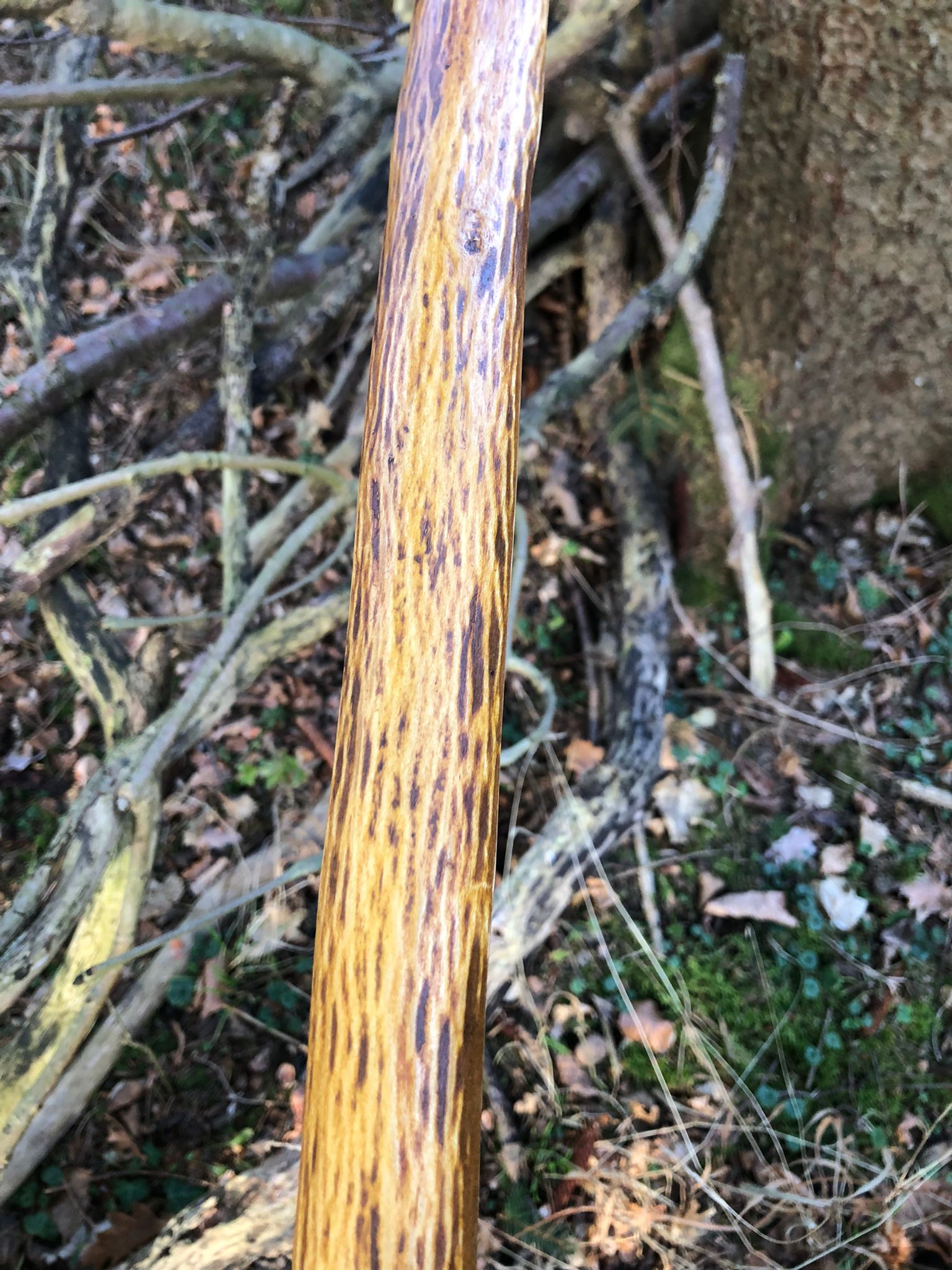

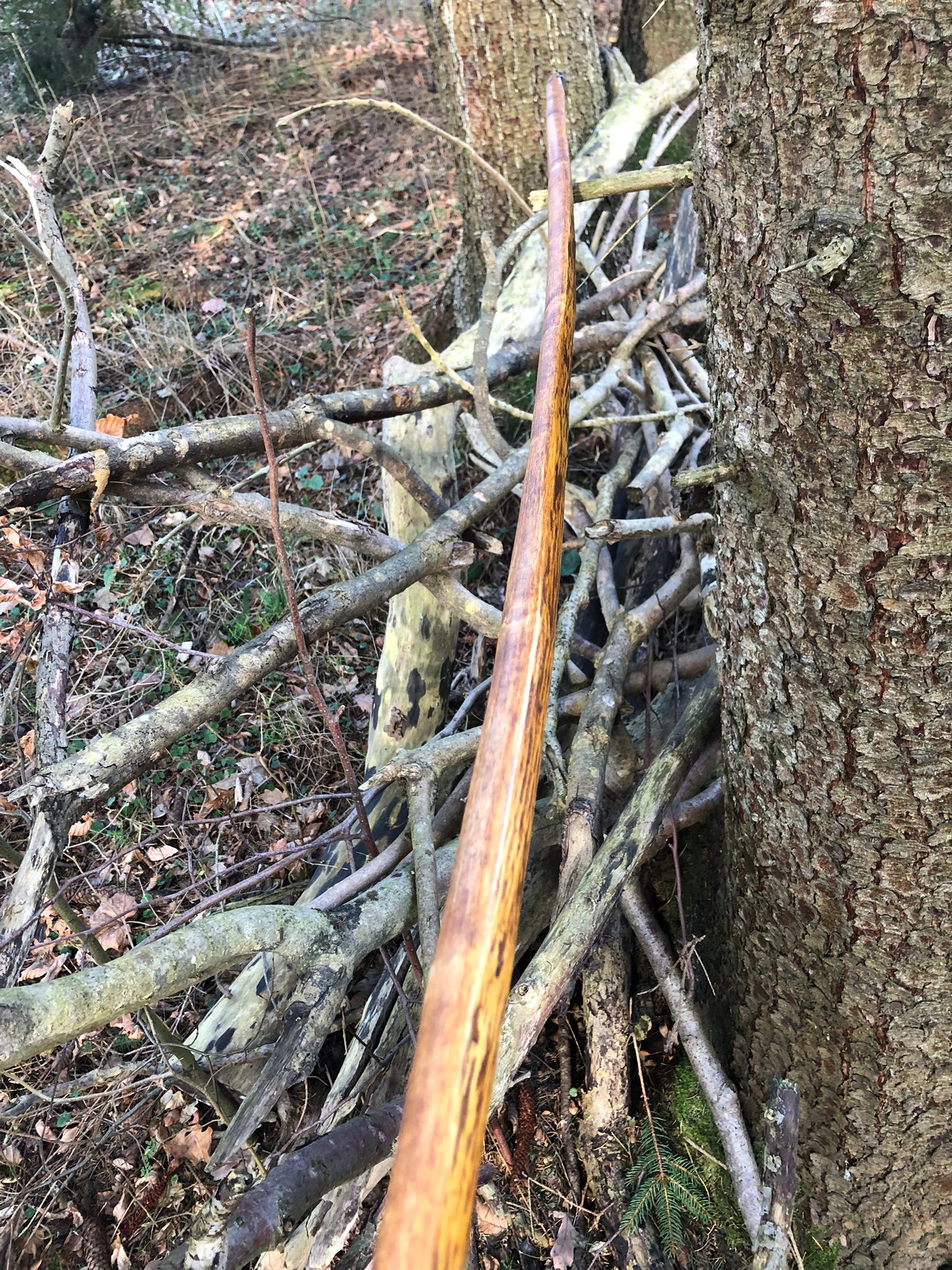

"Neandertills Stock 2.0".
Stock 1.0 ist mein Stock für das Lagerfeuer. Die Betitelung und den Namen für den Bogen habe ich meiner Frau und Freunden zu verdanken.
Bauthread: viewtopic.php?f=85&t=32958&p=591422#p591422
Holz: Hartriegel
Zuggewicht: 57,5# @ 30"
NtN:71" oder 181cm
Gewicht: 714 gr
Overlay: Horn
Sehne: Dracon B55 14 Strang
Finish: 2x Leinöl- Fichtenharzmischung.
Maße: Breite von den Tips zur Mitte von 10mm auf 29mm verüngt. Dann ab Öffnung des Risses 31mm. Dies sind im unteren Wa 20 cm im unteren 15cm.Griff selbst 32mm.
Dicke: ca 11mm an den Enden bis 24mm vor den Fades Griff selbst 32mm.
Set: Oberer Wa 7,5cm unterer 2,5 cm ( zu Beginn oberer 0 cm unterer 5 cm Reflex.)
Bis jetzt 150 Schuss.
Besonderheiten: Der Trocknungsriss im Griff und Bogen wurde ausgearbeitet. Länge des Risses insgesamt 45cm. Der Markanal ist im oberen WA zu sehen und auch ein bisschen im unteren.
An den rötlichen Stellen war die Rinde schon vor dem fällen vermutlich wg. Fällarbeiten nicht mehr drauf. Zudem etwas Totholz und ein paar Äste. Im Griff am Bogenrücken ist ein Ast der genau zwischen den Gelenken von Ring- und Zeigefinger liegt. Und noch ein paar Details
Holz: Hartriegel
NtN:71" oder 181cm
Gewicht: 714 gr
Overlay: Horn

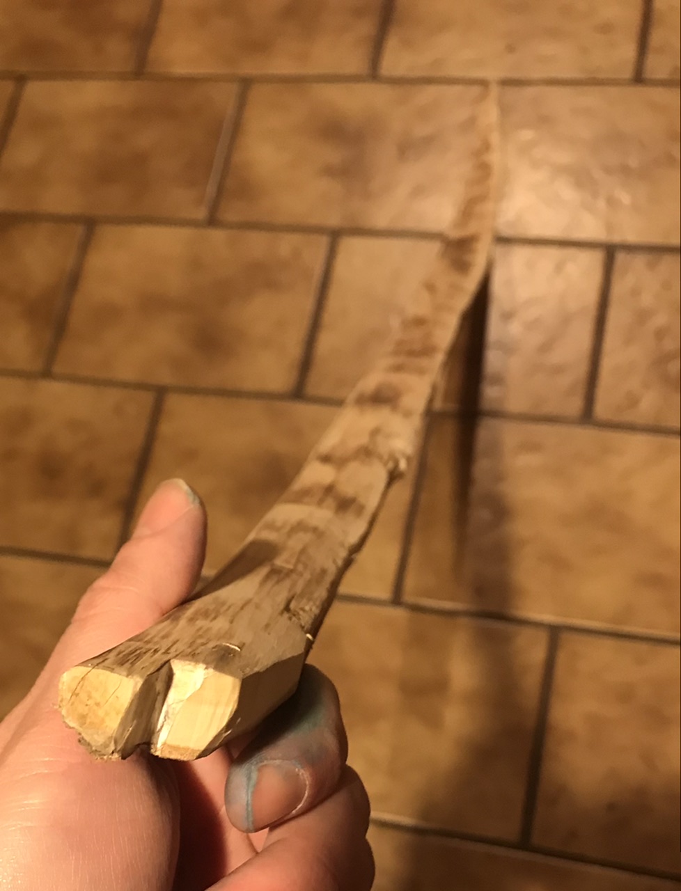

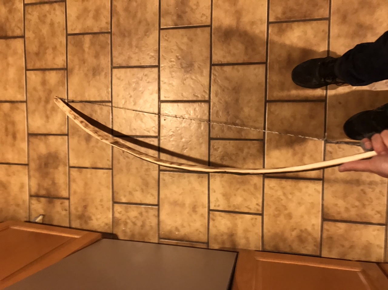

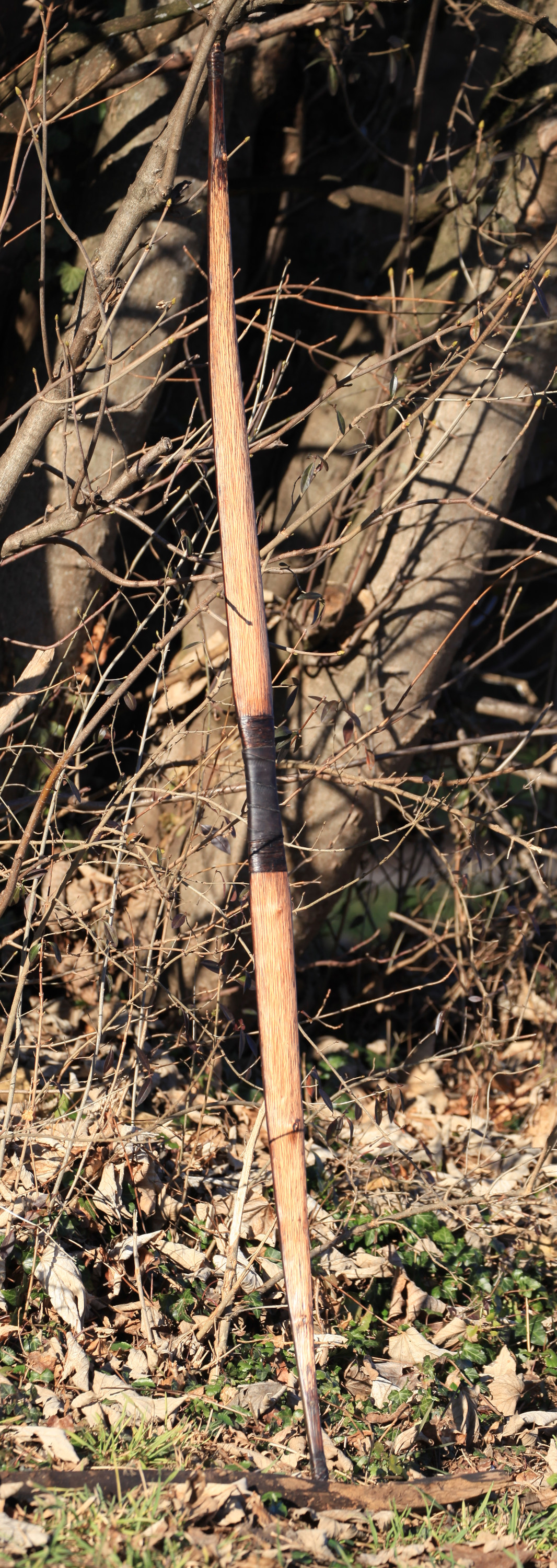

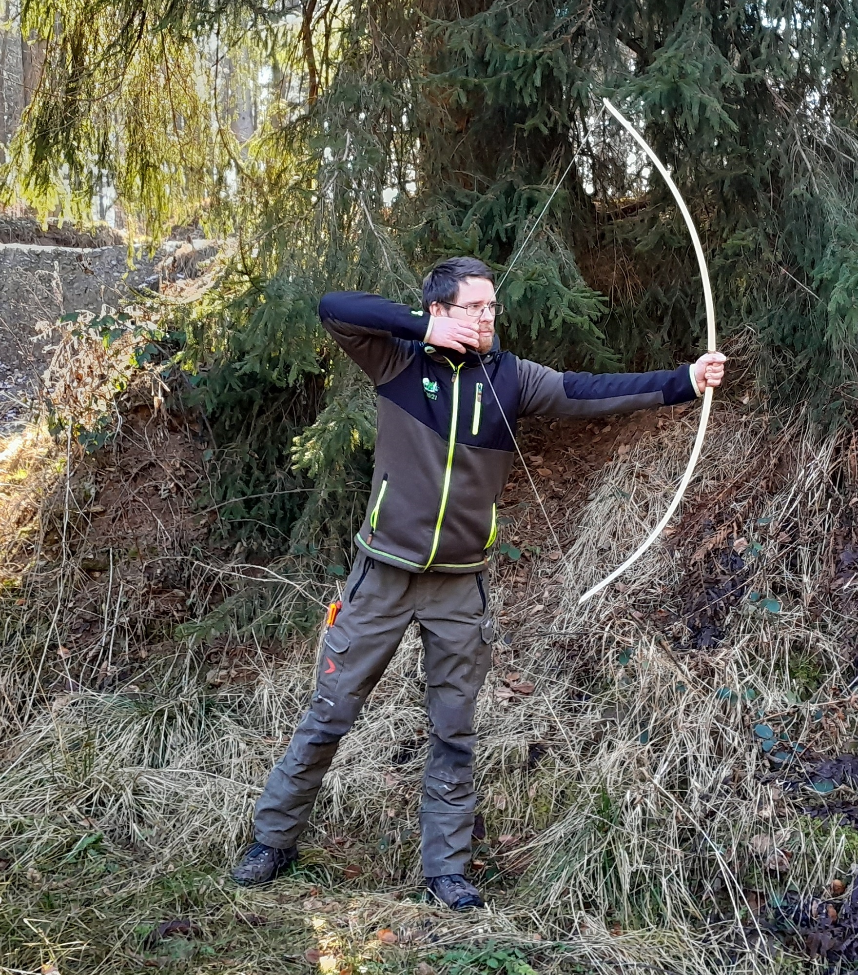

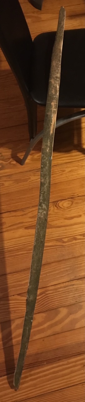

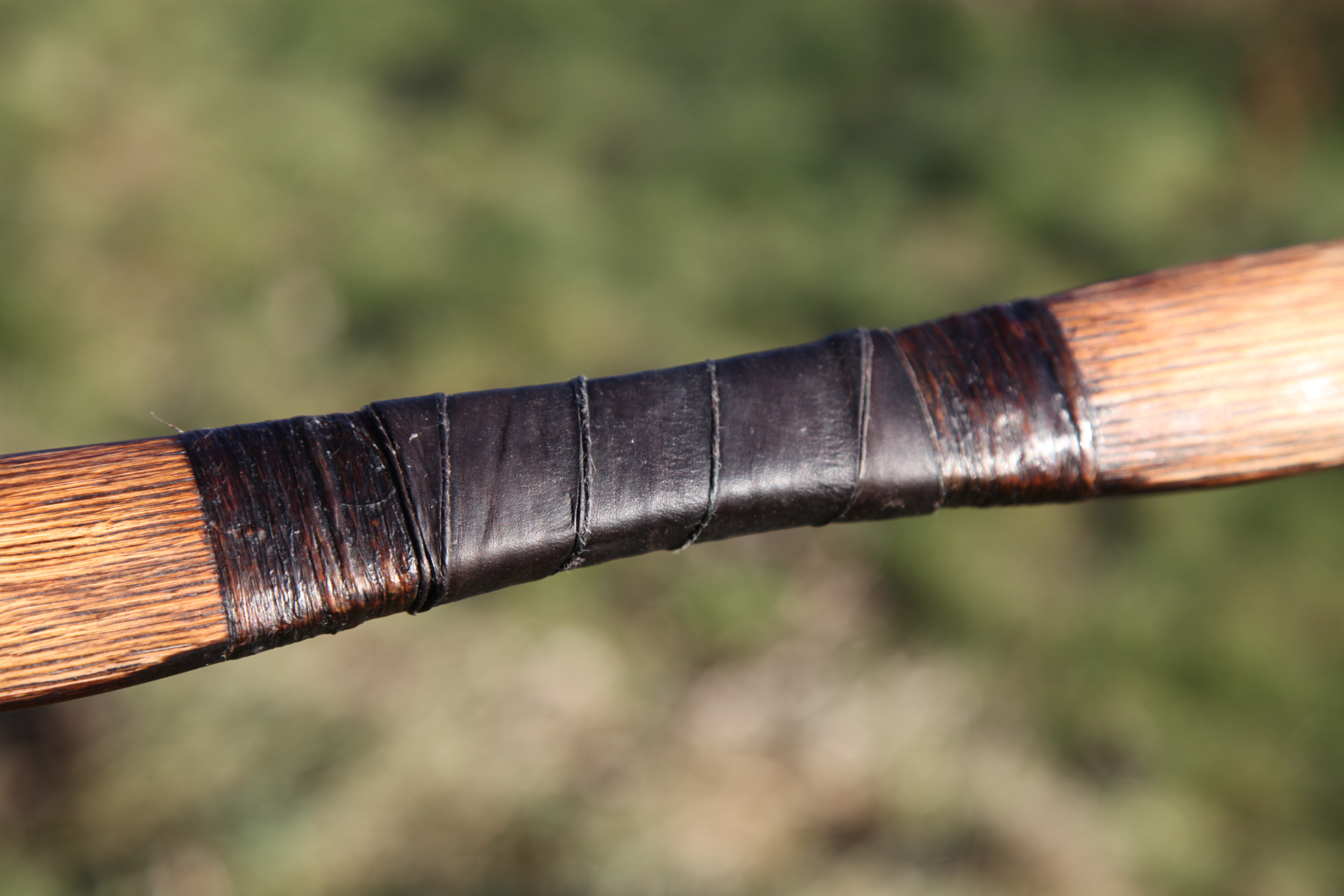

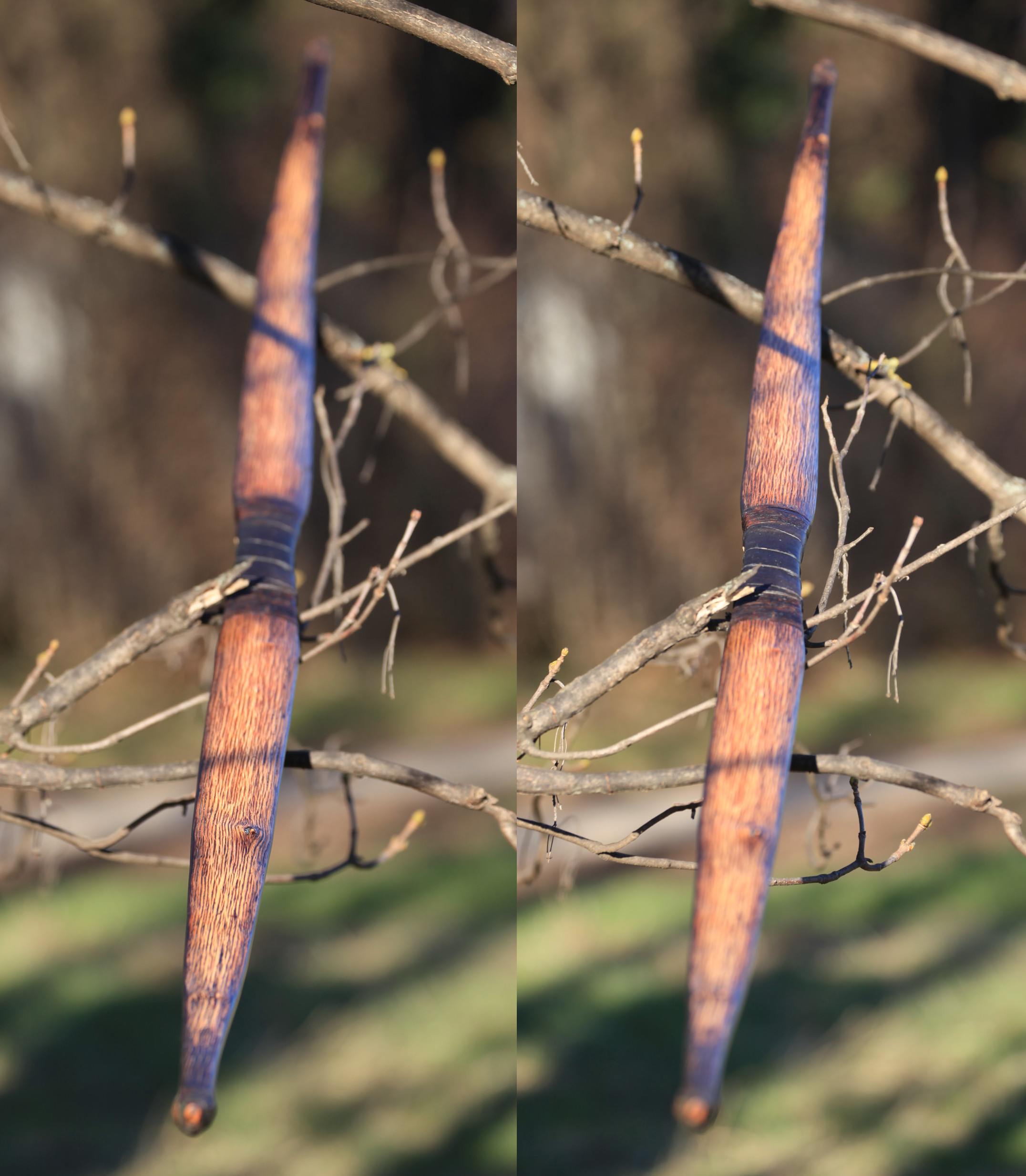

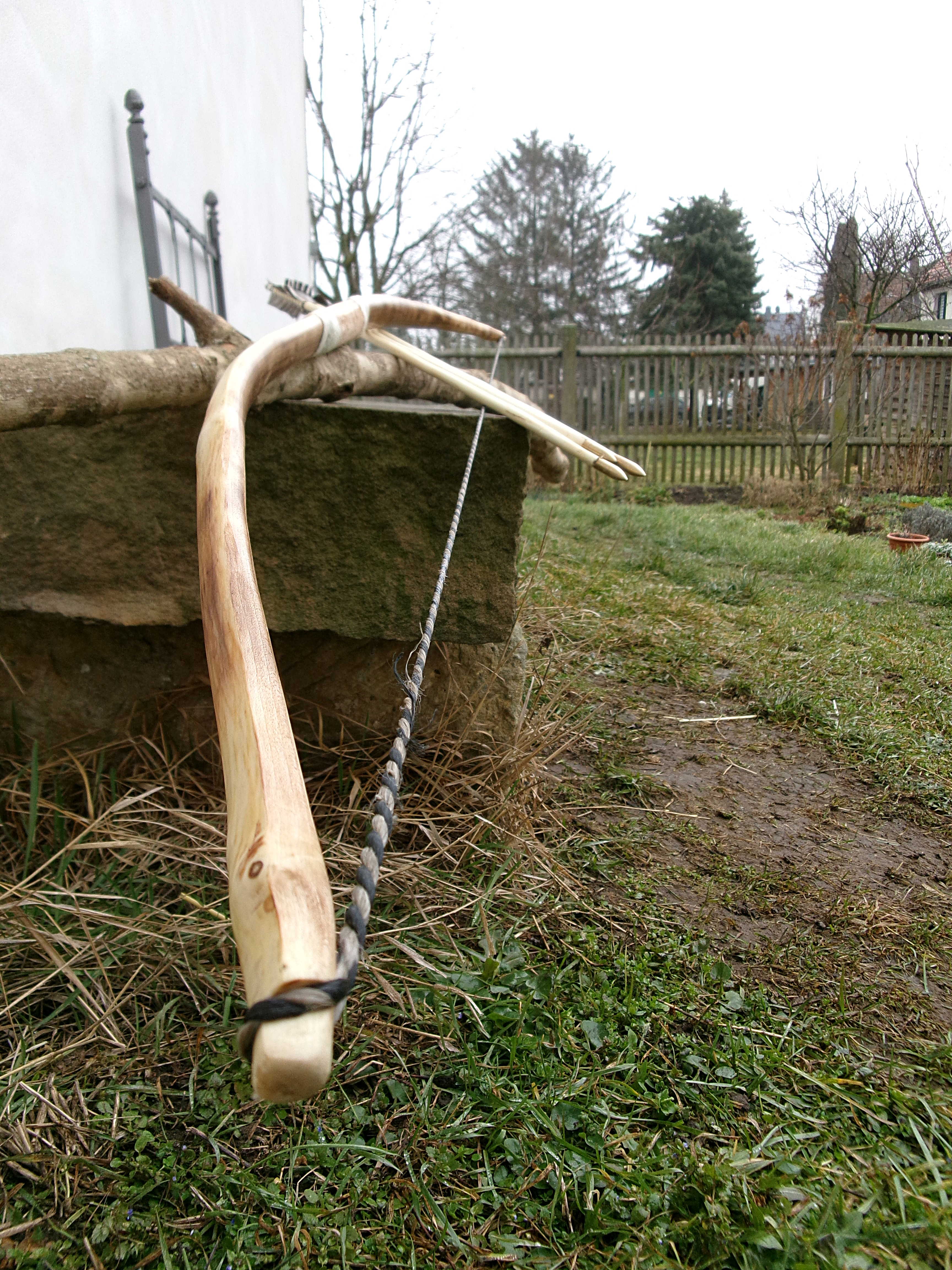

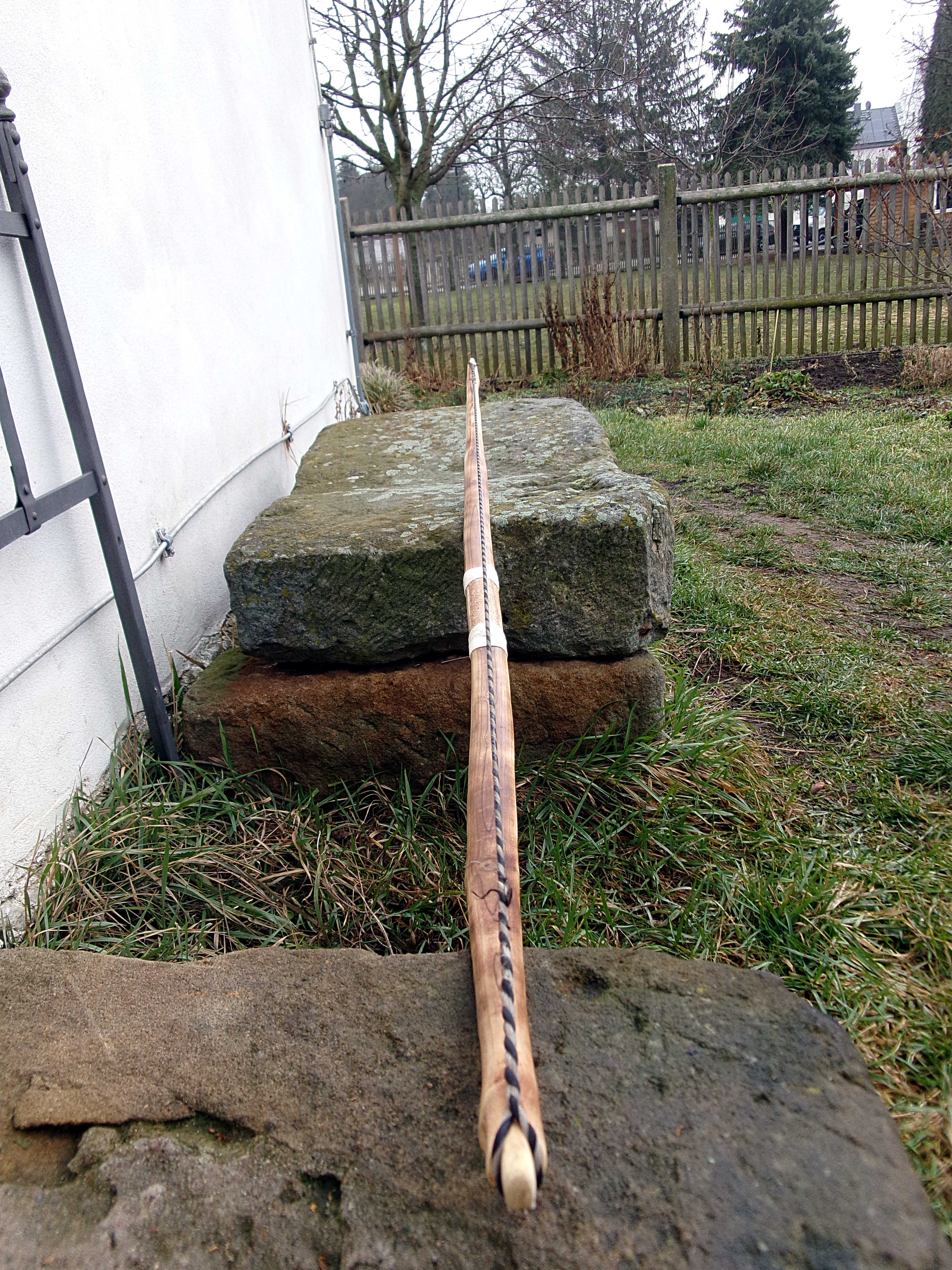

"Feuernuss"
Nach vielen Fehlschlägen hat es nun doch noch geklappt.
Bauthread: viewtopic.php?f=85&t=32994
Holzart: Haselnuss (2,5h gegrillt)
Länge: 146cm NtN
Zuggewicht: 57#@26"
Gewicht: 370g
Finish: Leinölfirnis und Bienenwachs
Nocken und Griff mit Hanffasern gewickelt und mit Weißleim fixiert.
Rücken und Bauch, sowie Nocken und Griffwicklung mit diversen Holzbeizen (wasserlöslich) behandelt.
Griff aus Leder mit gefärbter Hanfschnur in der Fuge.
Mein Ziel war ihn richtig schön alt aussehen zu lassen, hat ganz gut funktioniert, ich bin auf jeden Fall zufrieden.
Der Tiller hat sich durch das abschließende schleifen leider verändert und biegt zu viel im Griff. Deswegen geht das Auszugbild nur bis 24" AMO (erste grüne Linie am Pfeil sind 21"). Ich muss erst noch nachtillern, bevor ich den wieder voll ausziehe. Leider geht es jetzt zum Familienessen und ich habe keine Zeit um das noch vor der Deadline zu fixen.
Edit: hatte das Gewicht vergessen
Länge: 146cm NtN
Zuggewicht: 57#@26"
Gewicht: 370g

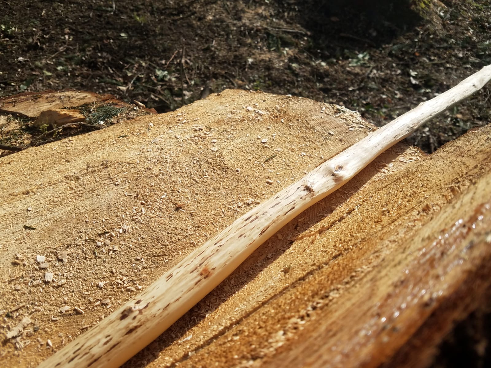

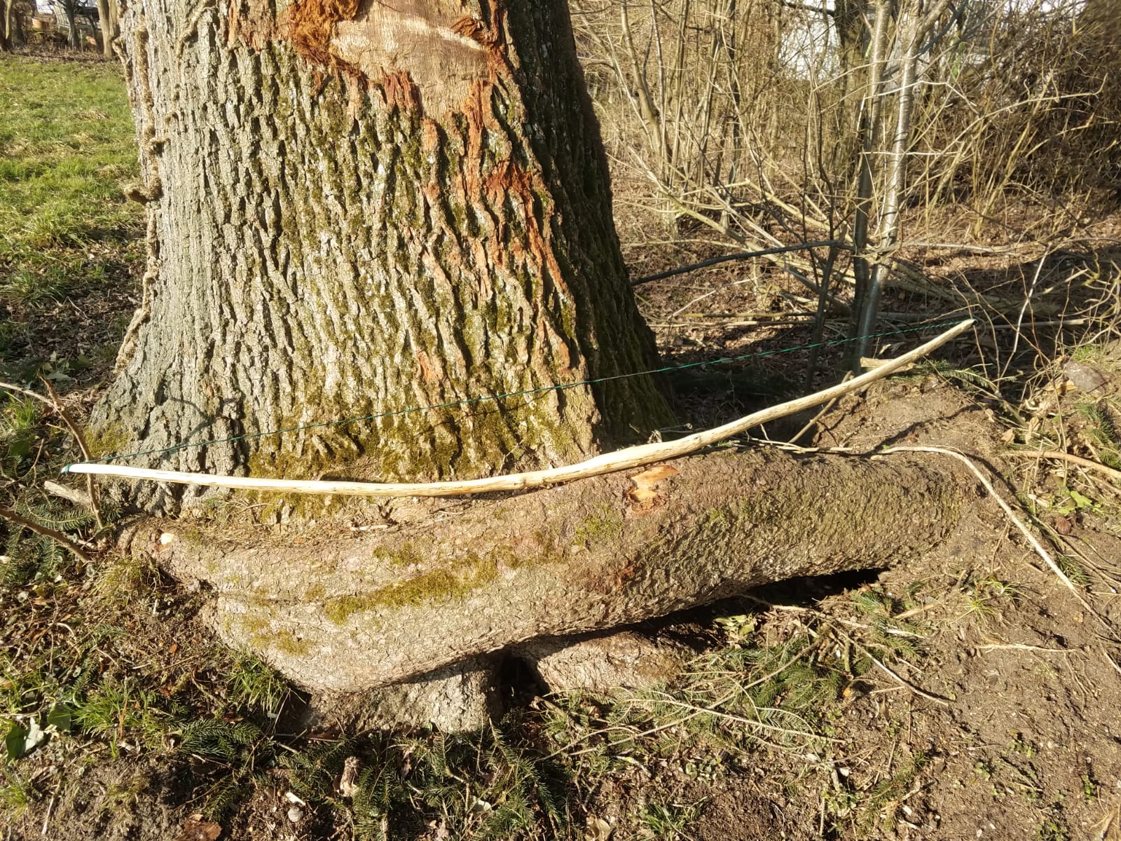

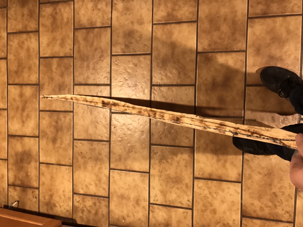

"AST"
Zum einen weil er so viele Äste hat . Zum anderen wenn der große Bruder Stock heißt so muss sein kleiner Bruder Ast sein.
Holzart: Hartriegel
Zuggewicht: 71#@ 30" ( 28 " echter Auszug)
NtN: 59" oder 150cm
Gewicht: 506gr.
Nocke: Selfnock
Sehne: 14 Strang Dracon B 55
Maße:
An den Enden 13x13 mm
Griffmitte B: 25 D:22
Dazwischen total unterschiedlich
Besonderheiten:
Wg. Einer Totholzstelle bekam der Bogen ein Holzpflaster.
In der Gesamtlänge von 152 liegen insgesamt 25 Äste (verbliebenenes Totholz unter dem Pflaster mitgezählt. Der Markanal befindet sich abgesehen von 5cm im Bogen. Im unteren Wa 20 davon. Dieser ist länger als der obere.
Das Set beträgt 8,5 cm. Direkt nach dem Schießen 10cm Stringfollow. 100 Schuß hat er schon bin mir aber nicht sicher was er noch schafft.
Dunkele Stelle vom Richten mit der Hlp. Dort ist auch noch ein bisschen Bast erkennbar. Direkt darüber ist der Griff.
Der Pfeil ist zu 1"lang.
Finish: nicht viel wg. Geringer Lebenserwartung. Etwas schleifen und Mischung aus Leinöl und Fichtenharz.

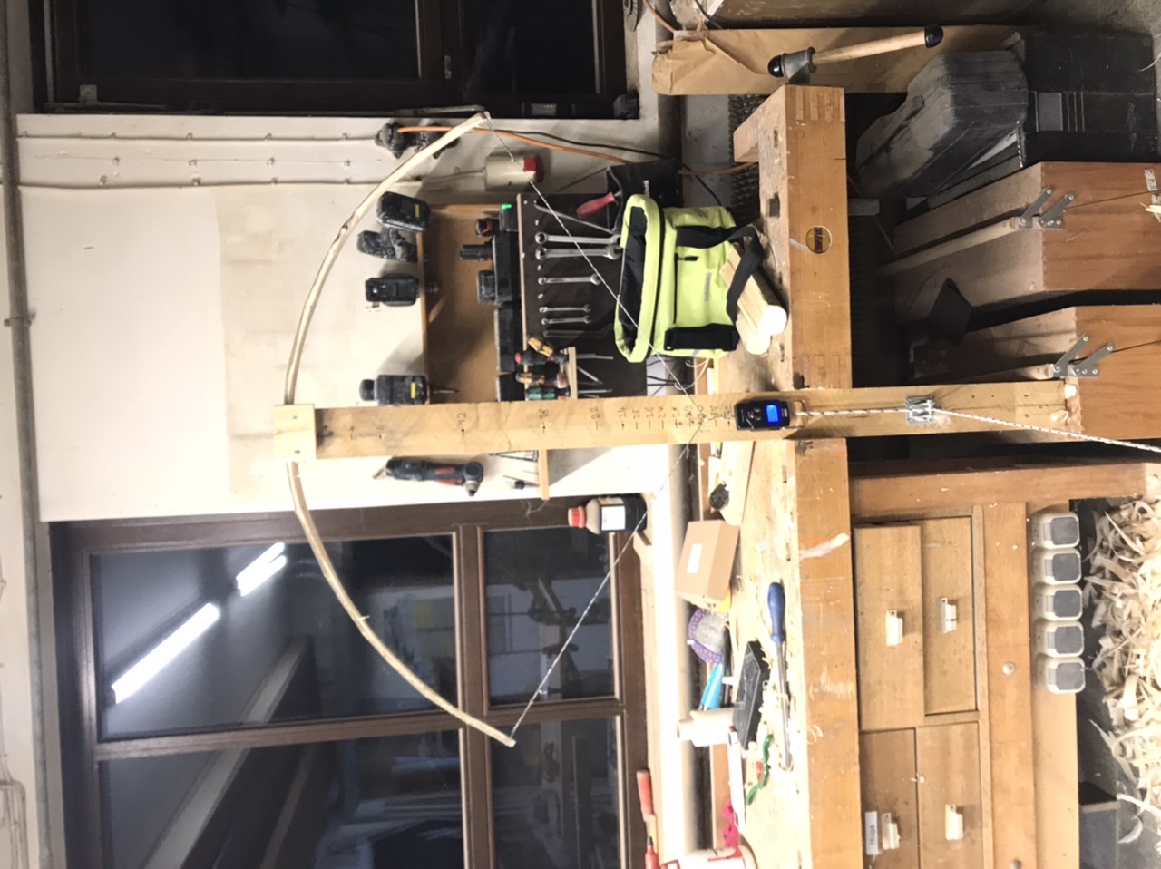

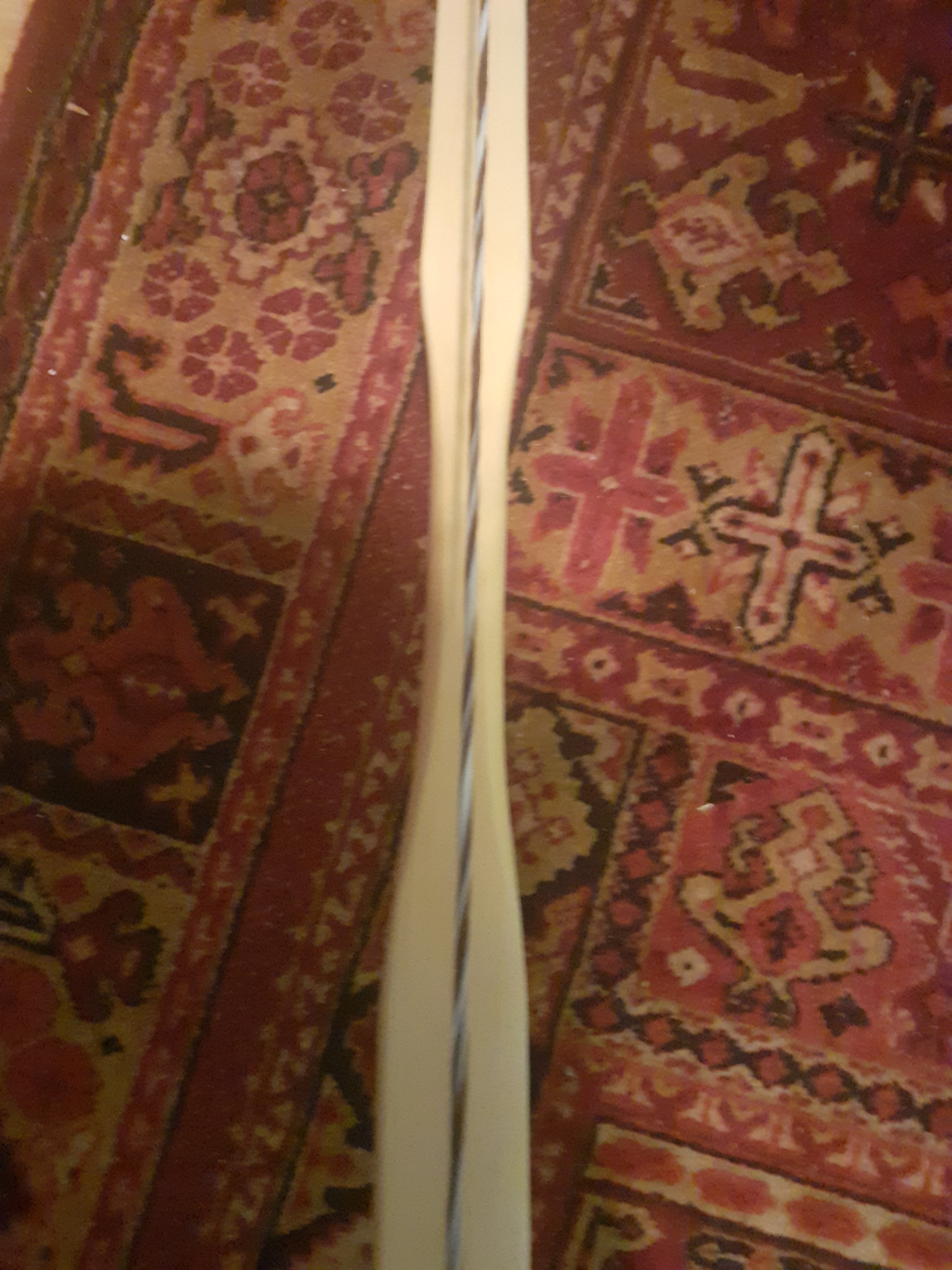

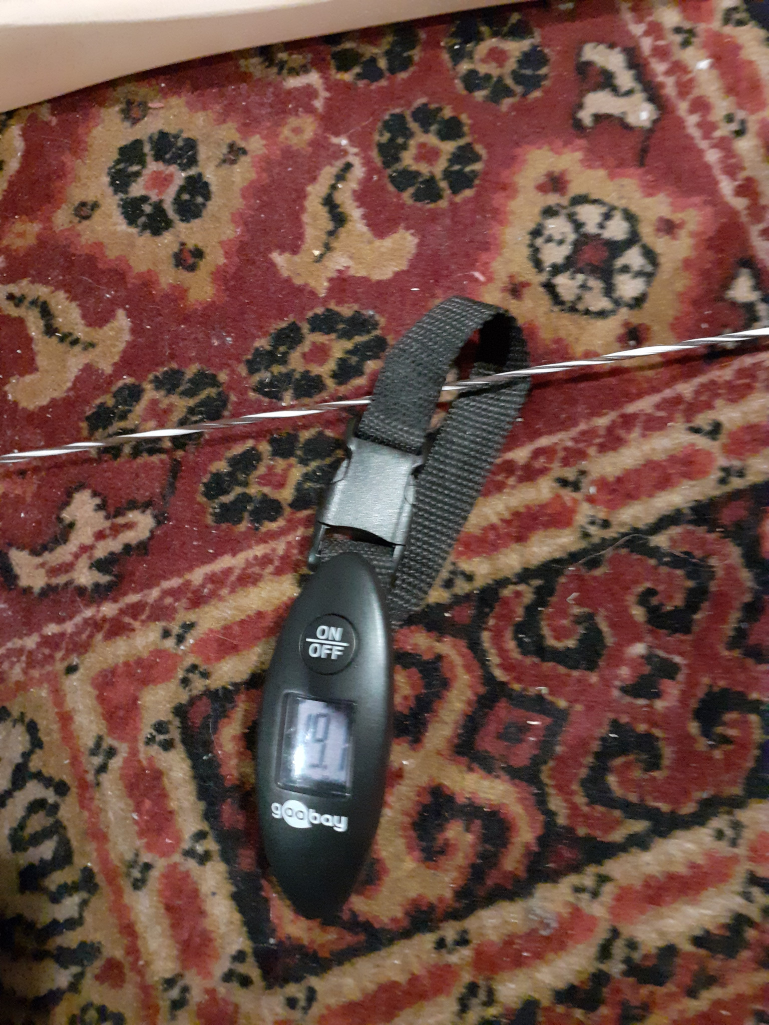

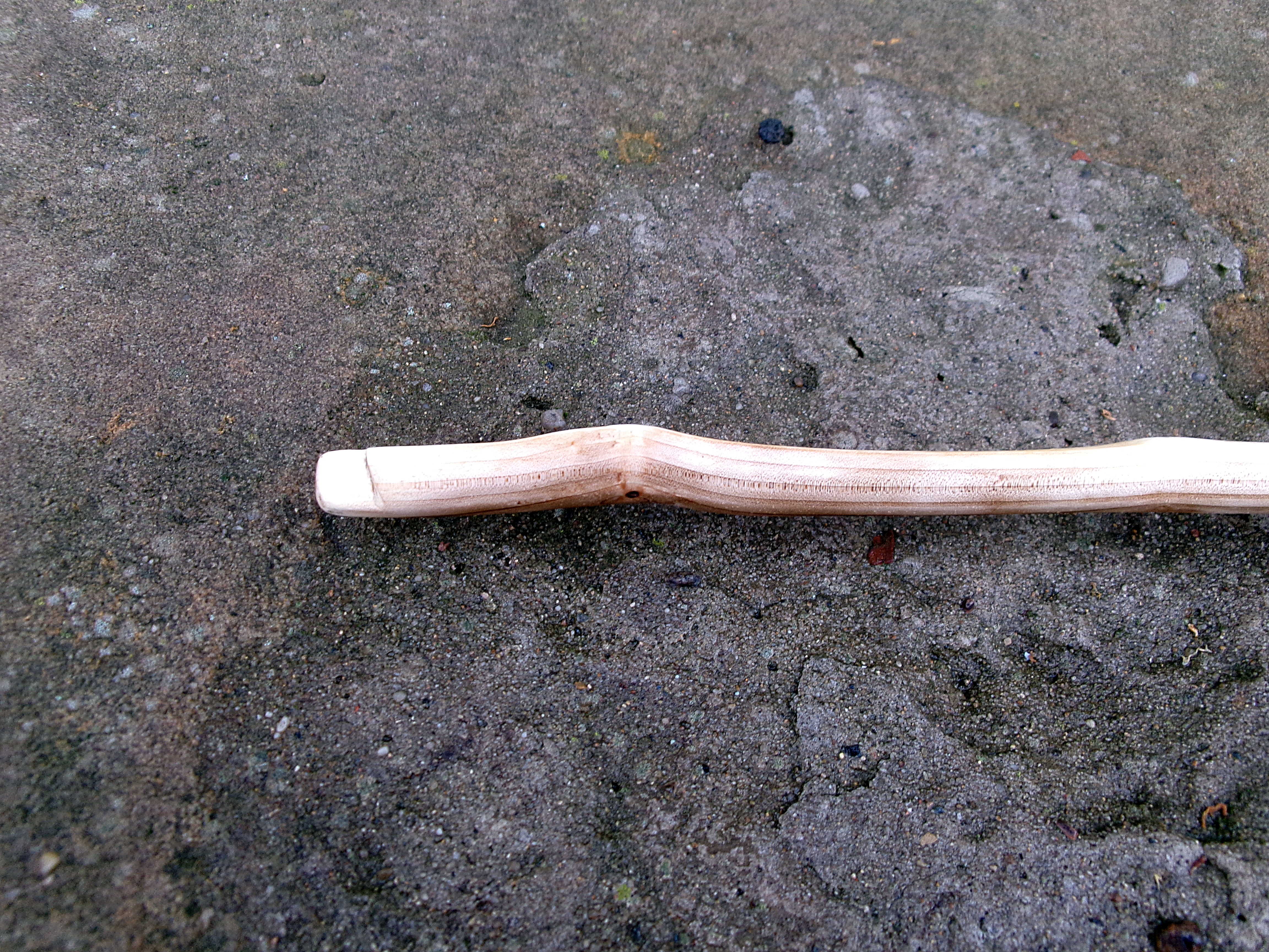

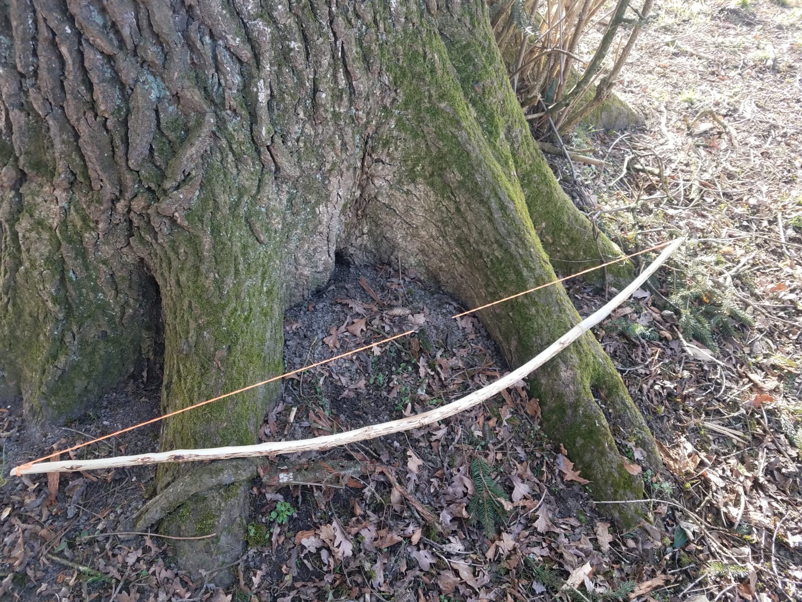

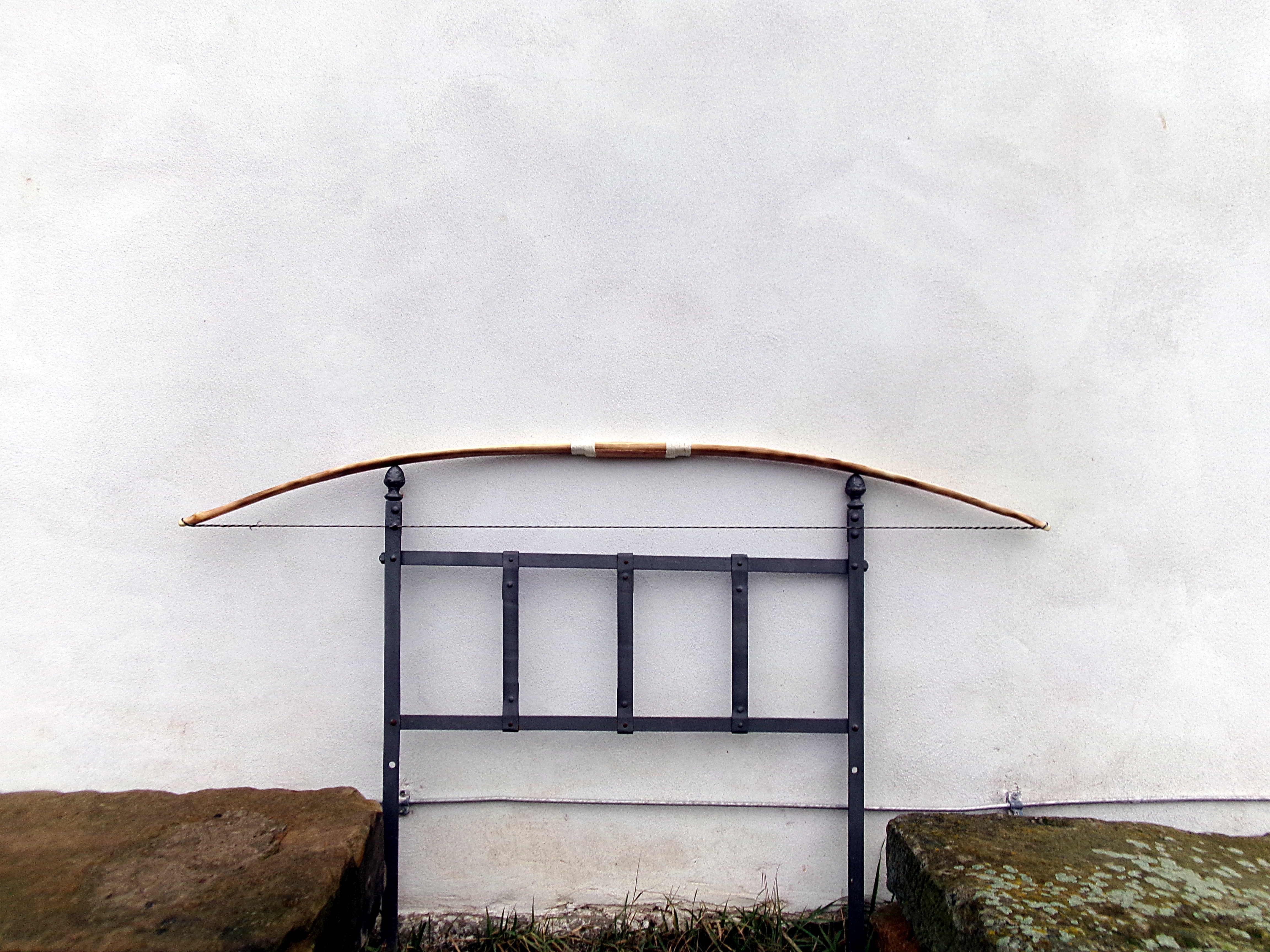

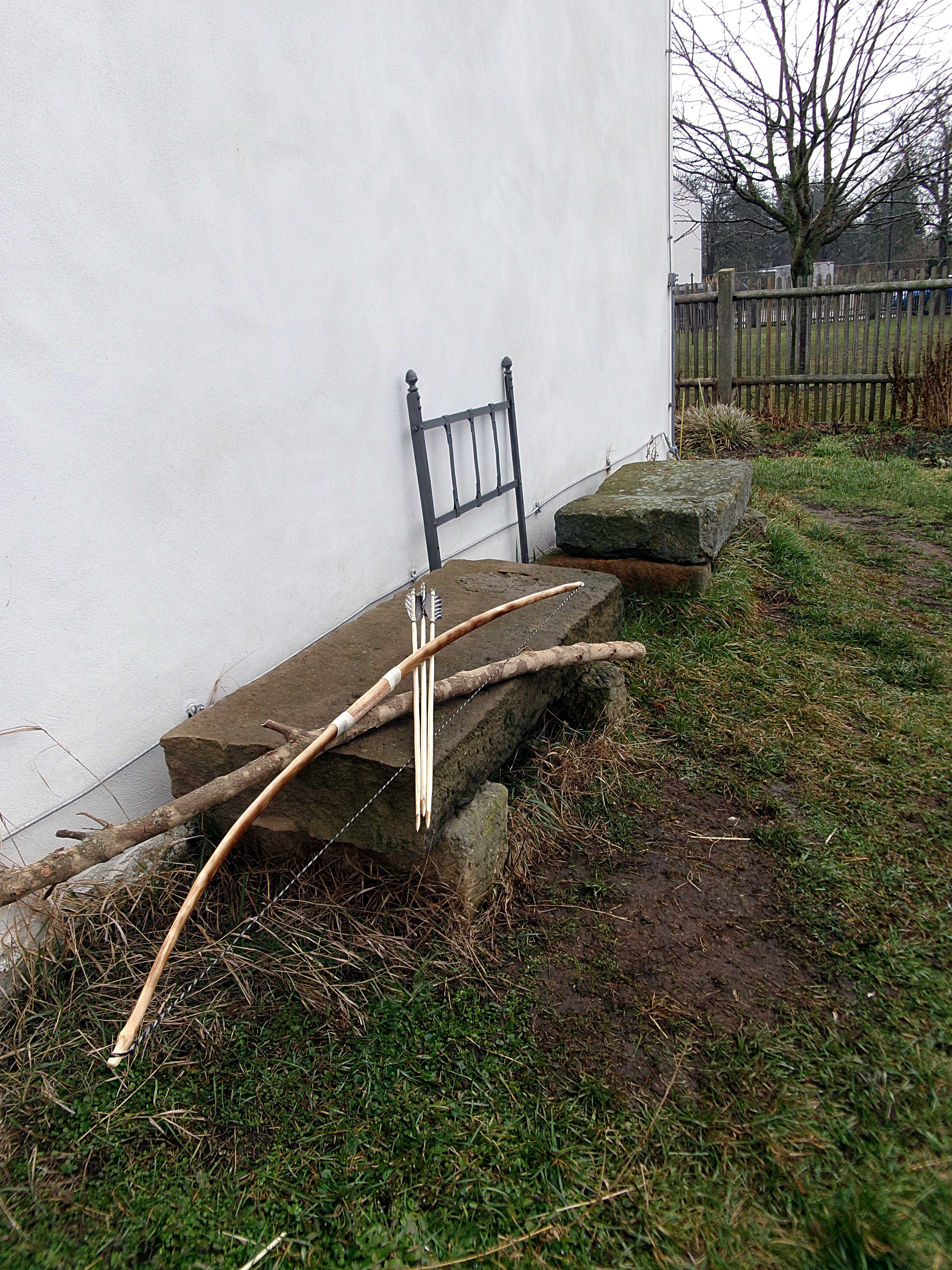

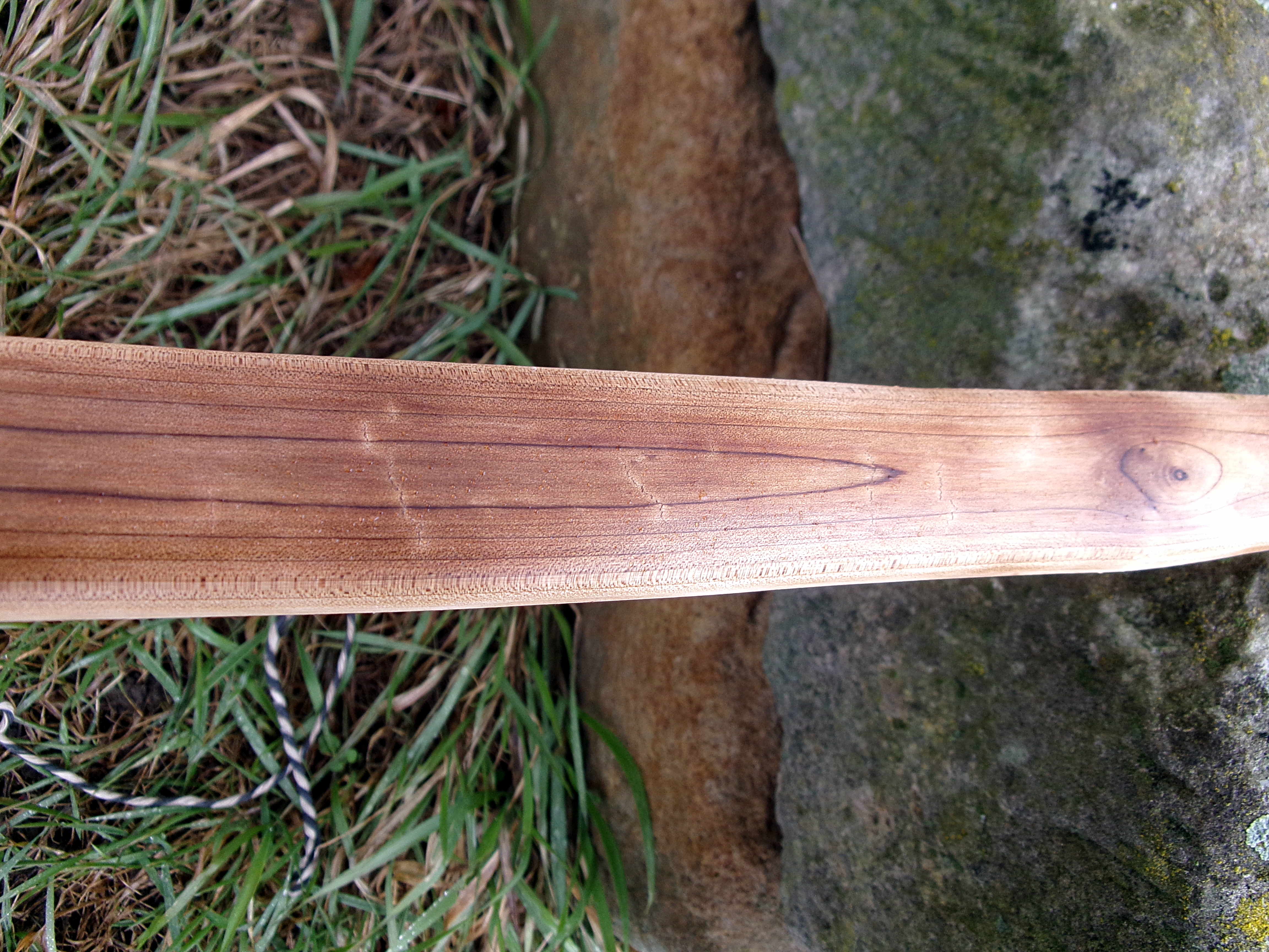

Bettlatte,nachhaltig
Daten:
Holz: Holunder (Sambucus Nigra)
Holzgewicht: 405g,davon gefühlt 2g Leinöl,die er kommentarlos aufsaugte
Länge: 146cm gesamt, 143cm NtN
Sehne: 139cm, Dacron B50, 12-Strang
Zuggewicht: 19,1kg/69,5cm aka 42#@27"
Typ: Flachbogen,unanständig breit
Breite: Mitte (Griffteil,biegend) 25mm,Anfang WA 42mm,Mitte WA 35mm,vor den Tips 13mm.
Erstmal ungespannt aus 2 Perspektiven Sodann auf Standhöhe Mal ausgezogen auf 27",kurz vor Stack Dazu der Maßpfeil mit beigelegter Skala Sein Zuggewicht dabei,die Kofferwaage und noch ein paar Details:
Sehnenlage: Griffbereich: Dre Spannrücken: Und die Nocke,die andere ist genauso roh,ist halt so
Link zum Bauthread: viewtopic.php?f=85&t=32982
Grüßle,
PS: irgendwie verwurschtelts da die Abfolge der letzten Bilder

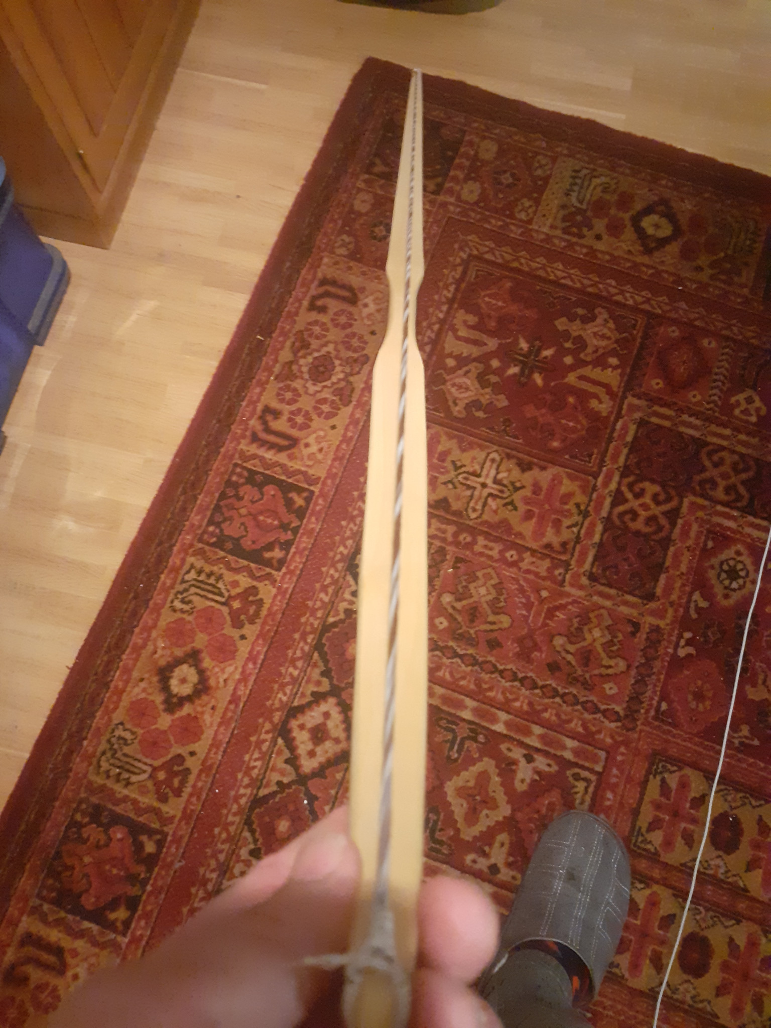

Kruste
Weil er mich mit der Rinde optisch an ein Brot erinnert.
Hab das Ding grade um 20:30 Uhr angefangen
Holz: Hasel
Zuggewicht:30#@30” vor tempern
NtN: 140cm
Gewicht:
Der Pfeil vom Auszugsfoto hat 32zoll
Sehne: 12 Dacron b50

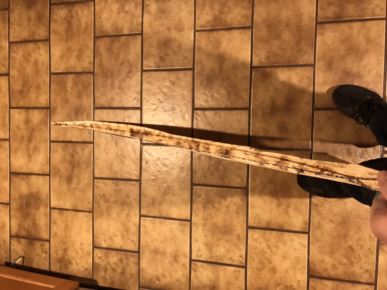

Mit Gasbrenner getempert

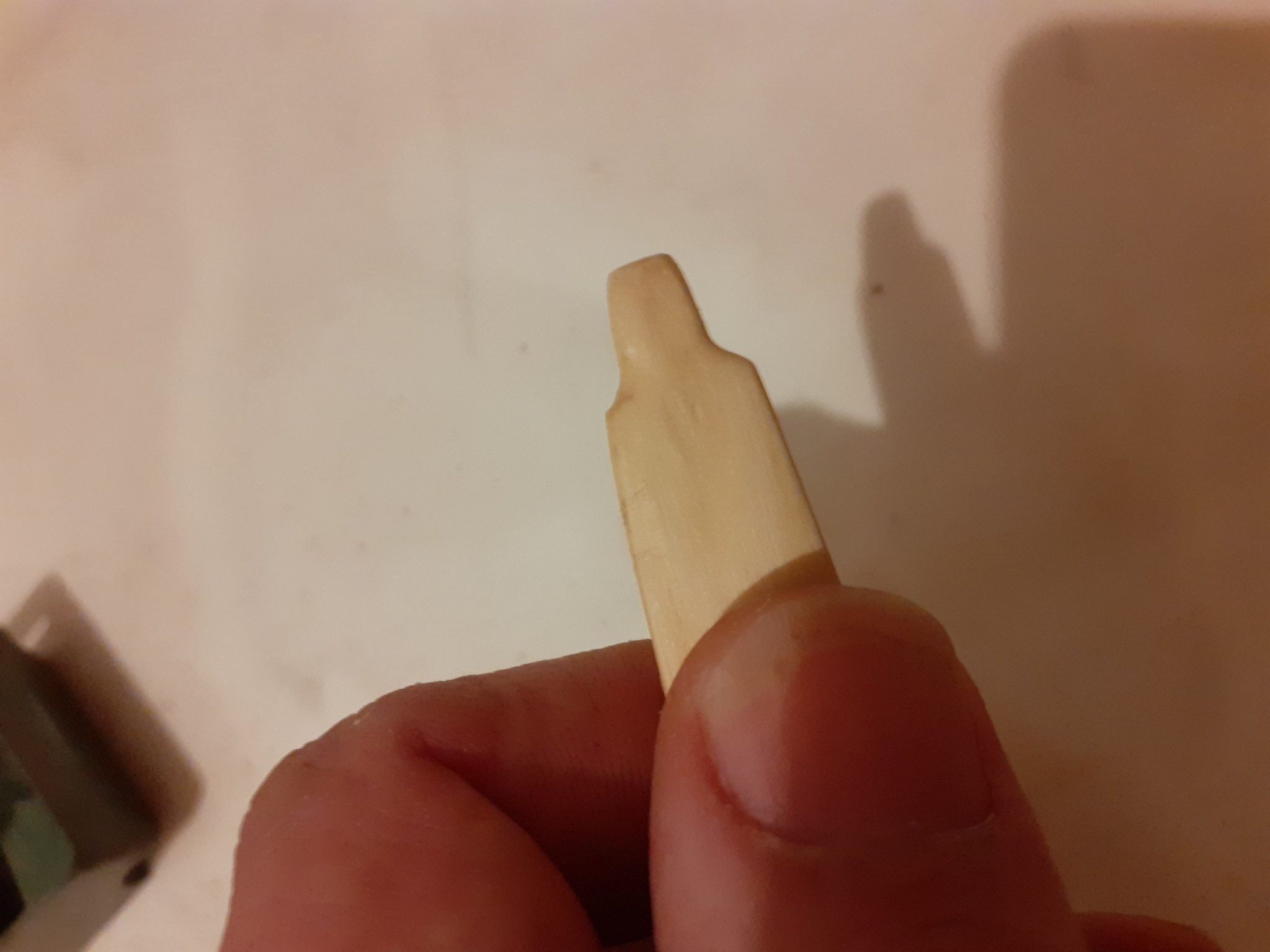

Wollte nicht ohne alles da stehen und hab noch schnell dieses Ding aus’m Holz geschnitzt.
Hab gezogen bis ich die 30pfund erreicht habe und das war bei 30zoll eventuell sind’s auch 31zoll.
Hab ihn dann nach dem messen um 21:40 noch schnell 5 Minuten mit dem Gasbrenner getempert aber weiß nicht ob es etwas geändert hat. Muss jetzt erst noch aufräumen und schreibt wenn ich etwas vergessen habe.
Gesichts Bemalung ist noch vom Karneval “Mel Gibson in Braveheart als William Wallace”
