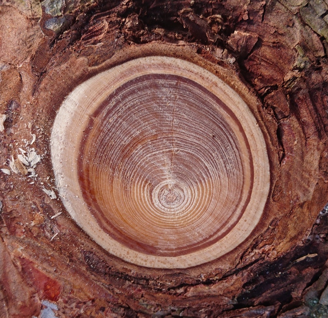

fatz hat geschrieben: 07.02.2023, 18:24 Fichtenast!
Ich hab am Sonntag mal auf einem Polder die Astsabschnitte an den Stämmen fotografiert...
Wo würdet Ihr den Bogen reinlegen?

Nicht in den Riss :D
Da kommt sonst nur Sc##iss viel Arbeit raus mit Ende hmm... ;)

Der Riss kommt von der unsachgemaessen Trocknung. Also zur Frage unrelevant.
Im Bild ist oben unten?
Das Problem mit Fichte ist die schlechte Zugstaerke. Wenn du eine Backing aufbappst (zB Hasel) wuerd ich genau den unteren Teil des Astes nehmen. Wenn du einen Selfbow bauen willst entweder die Oberseite, wenn er duenn genug ist, dass noch der Markkanal ganz drin ist und so Druckholz am Bauch bleibt, oder wenn dicker dann die Unterseite. Beim Selfbow empfiehlt sich aber zumindest eine Rohhaut oder Hanf oder....
Wenn du den Ast nicht genau horizontal teilst verzieht sich der Stave.
Die Grenze zwischen oben und unten ist der Markkanal, nicht die geometrische Mitte

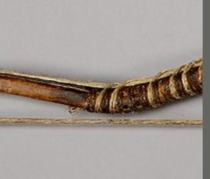

Alle Museums Bogen, die ich angeschaut, bei denen eine Holzart angegeben ist, sind aus Fichte, nur einer aus Eibe...
Ich bilde mir ein auf Fotos die Spuren von TROCKENER Hitze Behandlung zu erkennen... 😊

Viel anderes als Fichte schwimmt im Polarmeer nicht rum.
Die Eibe glaub ich mal eher nicht. Ausser sie waere gehandelt

Ich war sowieso davon ausgegangen, dass die Dinger mit trockener Hitze gebogen wurden. Diese Bogenform entsteht nicht von jetzt auf gleich, wird wohl schon vor dem ersten Kontakt mit Europäern im 17. Jhd. so ähnlich gebaut worden sein. Und bevor es Metallkessel gab, haben Inuit in Lederbeuteln oder in Specksteintöpfen gekocht, ich glaube nicht, dass da einer die Idee mit dem Dämpfen hatte (Wie hätte man das entdecken sollen?). Über dem Quillig erwärmen liegt nahe, da kannste ziemlich gezielt heizen, nicht wie überm Lagefeuer.
Und das muss kein Treibholz gewesen sein, die waren schnell unterwegs, nach einer ausgiebigen Paddeltour oder Schlittenfahrt konnte man Holz ernten, auch wenn man hoch im Norden wohnte, aber wirklich keine Eibe. Fichte konnten man aber aussuchen (Kann es sein, dass Krüppelfichten schon vorgeformt wachsen? Liegen die nicht nieder und schlängeln sich?).
