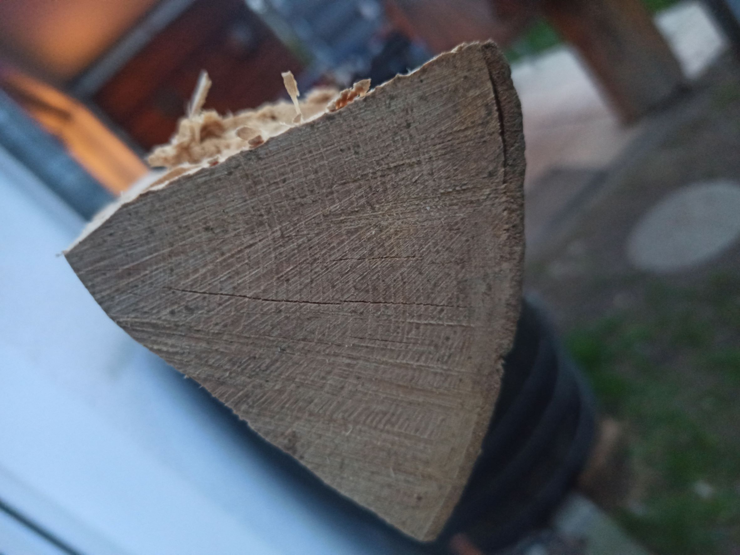

Ich hab heut Zeit und knipse nochmal ein paar Bilder der Eschen und einen Hasel hab ich auch noch besorgt. Kommt heute Mittag/Vormittag.

Hier mal Bilder von den Favoriten die Esche und der neue Hasel:
Welchen soll ich nehmen?

Also die Eschen sehen mir alle ein wenig duennringig aus. Tun zwar wahrscheinlich, aber ich wuerd da eher den Hasel nehmen. D.h. das was ich machen wuerde, waer mir gleich einen Hartriegel holen

Ja die Esche hat sehr dünne Ringe, die letzten Jahre waren halt zu trocken, nimm den Hasel ist einfacher.
