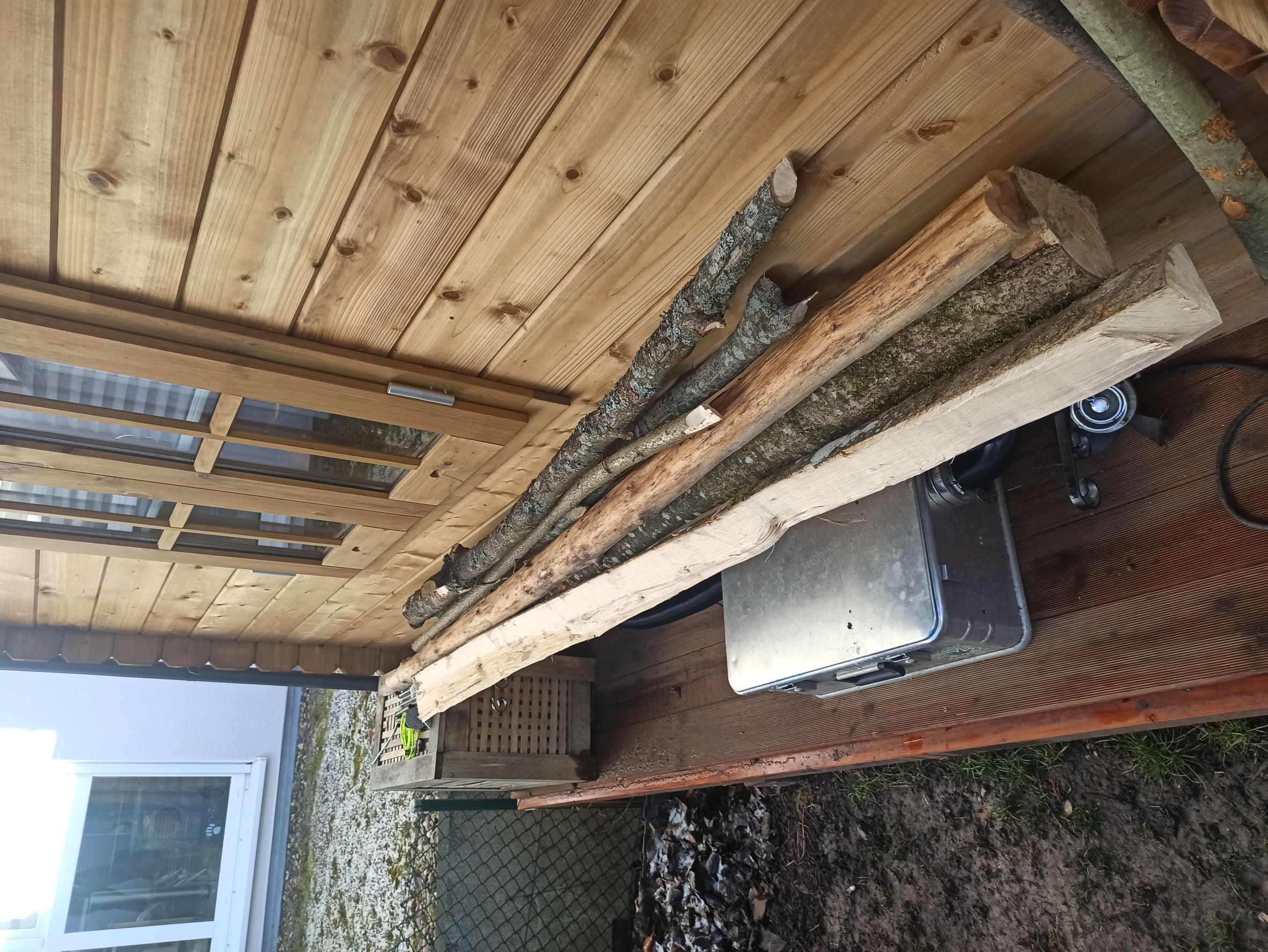

wie von euch angeboten und von mir Dankend angenommen, wollte ich mal Step by Step mit euren Tips einen Bogen bauen.
Hier mein Materiallager:
Müsste 2x Esche sein (Leichter Propeller, im Nov Geschlagen, im Jan gespalten)
Einmal Eibe gut 4 Jahre abgelagert sehr gerade gewachsen, wenig Äste aber für mich noch unmöglich zu bearbeiten, da ich es nicht zerstören will.
Und dann irgendwelches Zeug obendrauf vom Heckselplatz.
Ist da schon was dabei? Oder muss ich nochmal los?
Gruß Ben

Da brauchen wir natürlich Bilder von den Stämmen einzeln bzw. wo sie nicht auf einem Haufen liegen, wie sollen wir dir so sagen ob die unteren was taugen
Mach zumindest mal bessere Bilder von der Esche inklusive Schnittfläche so das man die Ringe erkennt.
Das ganz oben drauf könnte Ahorn sein. Der dünne dürfte Hasel sein.

Die erste Esche ist ja recht gut zu sehen.. Ich finde, dass sich der Drehwuchs in Grenzen hält... Würde ich versuchen

Wenn der Ring unter der Rinde passt, gebe ich dir recht. Einen Jahresring beim ersten Bogen abtragen würde ich nicht, außer man ist schon ein geübter Holzwerker.
Normalerweise würde ich sagen, geh los und hole dir einen Hasel oder Hartriegel zum üben, aber ich glaube jetzt gerade wird das Frühholz gebildet. Hasel und Hartriegel sind ja nicht so empfindlich was die dicke des Rückenrings betrifft, aber Frühholz am Rücken ist dann vll doch nicht so der Hit... Sicher bin ich mir aber nicht, ob jetzt gerade die Zeit ist, wo das Frühholz gebildet wird...
Und noch so nebenbei... Esche und Ulme sind krankheitsbedingt auf dem Weg, genauso seltene bogenhölzer zu werden wie eibe. Wenn es eine gute Esche ist und eine 0815 Parkeibe, würde ich die Eibe vor der Esche angehen... Parkeiben gibt es relativ oft wenn in Parks oder Friedhöfen geschnitten wird... Ist zumindest bei mir im Stuttgarter Raum so.
Wie gesagt, zeig mal bessere Bilder
LG Felix

Hmmm.. mal das Bild länger angesehen...
Die 3 oberen sind wohl eher für Kinderbögen,das mein ich net bös,das ist immer ne gute Übung nebenher.Und es lohnt sich,das zu machen.Da kann man richtig " nachhaltig" üben und die Äste und Wurkse verarbeiten lernen,ohne zuviel Zeit und Mühe zu verwenden.Wenn's dann was wird,hat man ein stolzes Kind mit nem guten,originellen Bogen und der Rest verschwindet ohne Aufsehen im Grill.
Die fetten untendrunter:nimm Dir einfach einen davon und fang an. Brauchst auch keinen Respekt vor der Eibe haben,das ist auch nur Holz.
Eibe ist nicht besser als Hartriegel,Osage,Goldregen etc. ,nur (weil Nadelholz) deutlich einfacher zu bearbeiten (vor allem mit Steinwerkzeugen).
So meine Meinung,
Grüßle,
PS: Jo,mit Hasel und Hartriegel hat Fatz recht. Wenn zudem im Busch kein Vogelnest o.Ä. ist,geht's auch ohne Probleme mit Blättern dran.

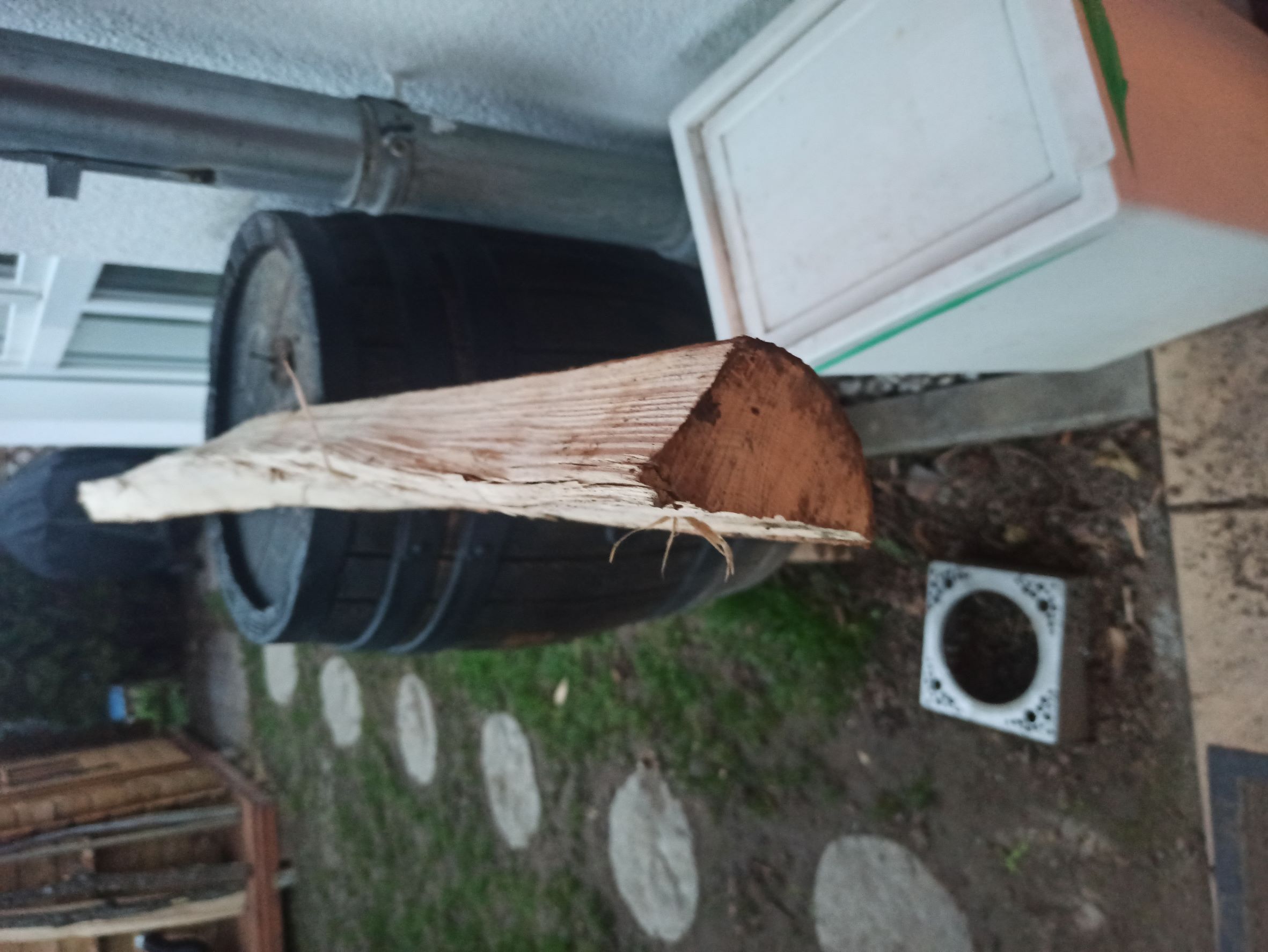

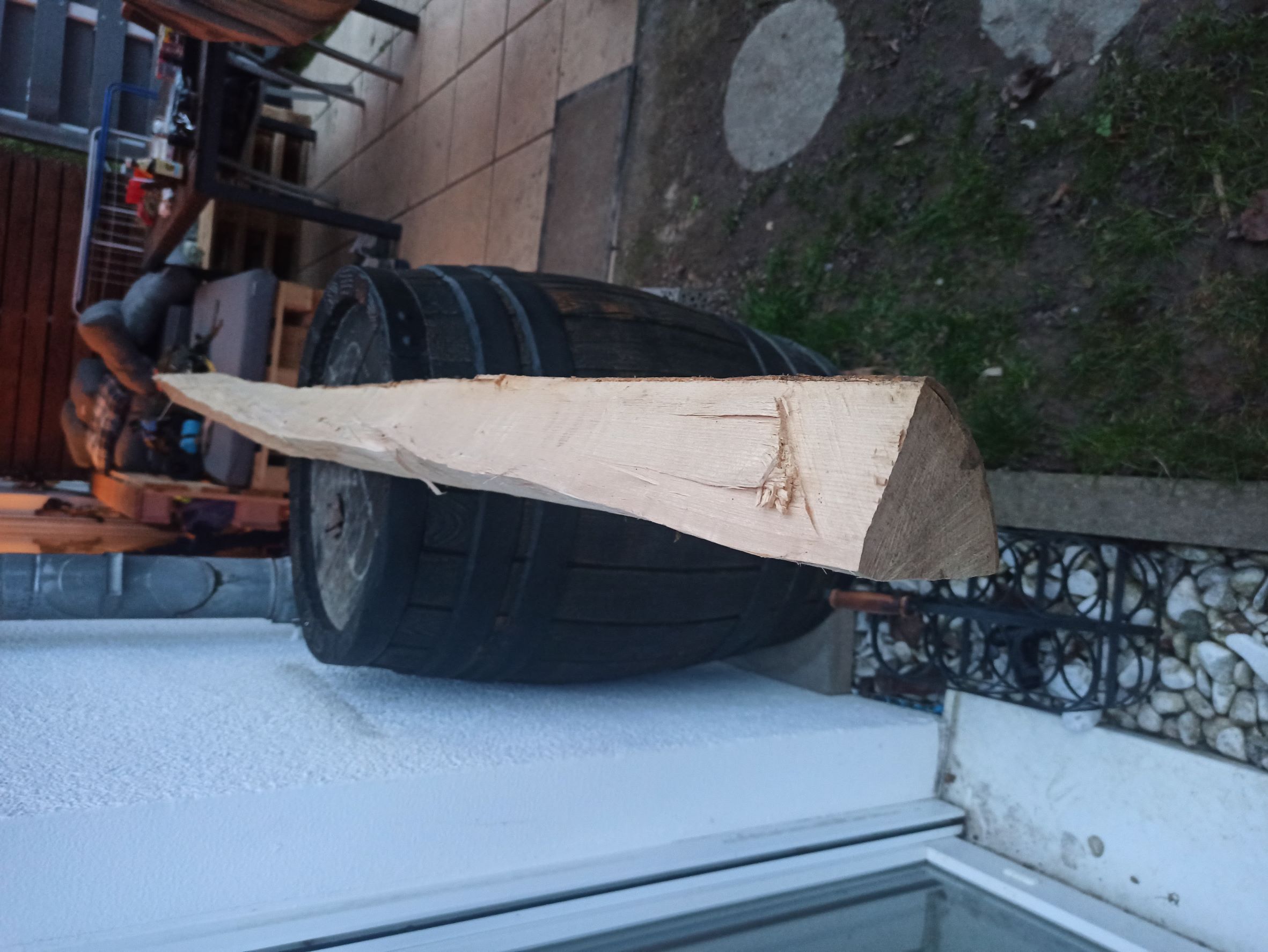

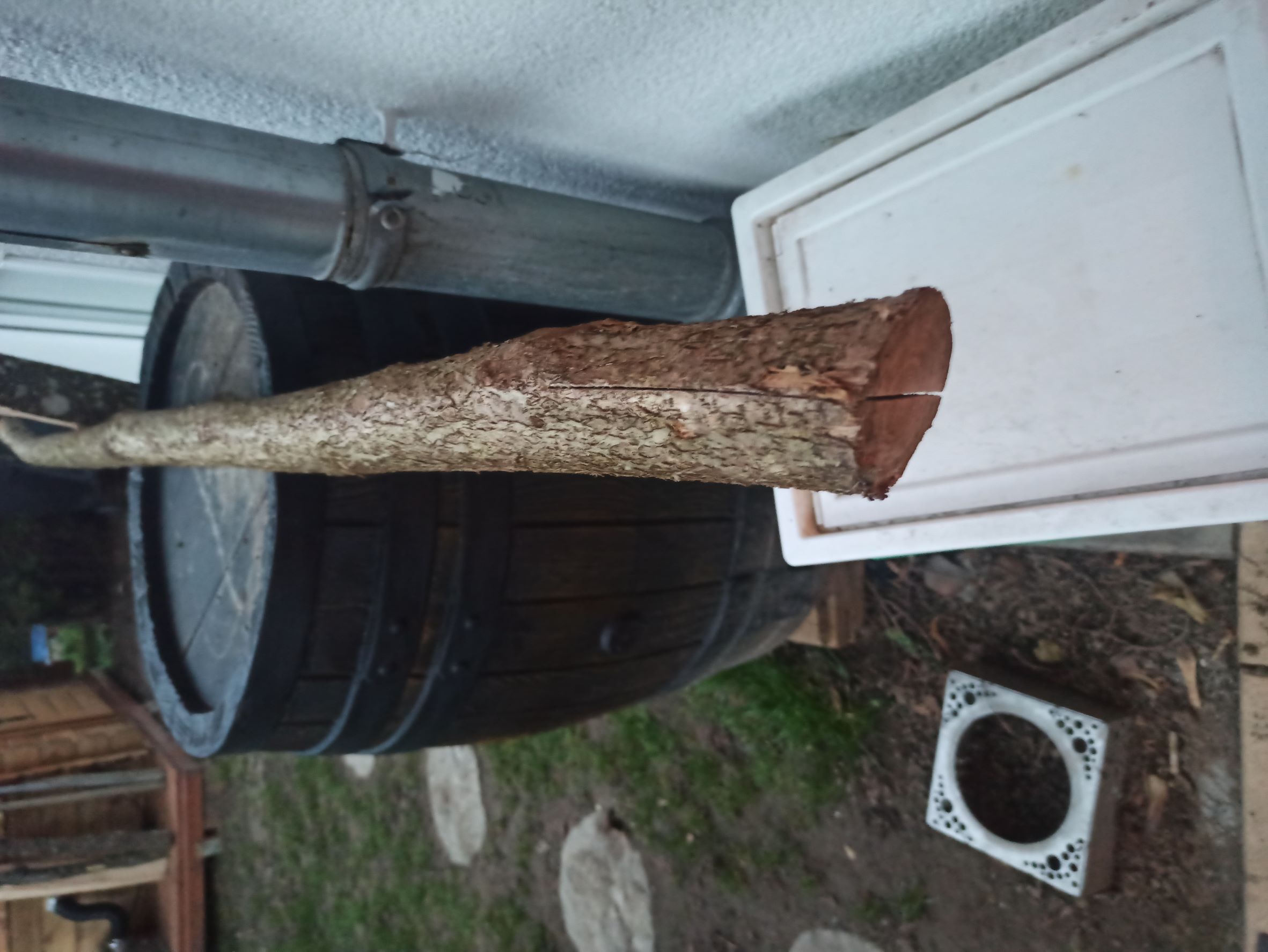

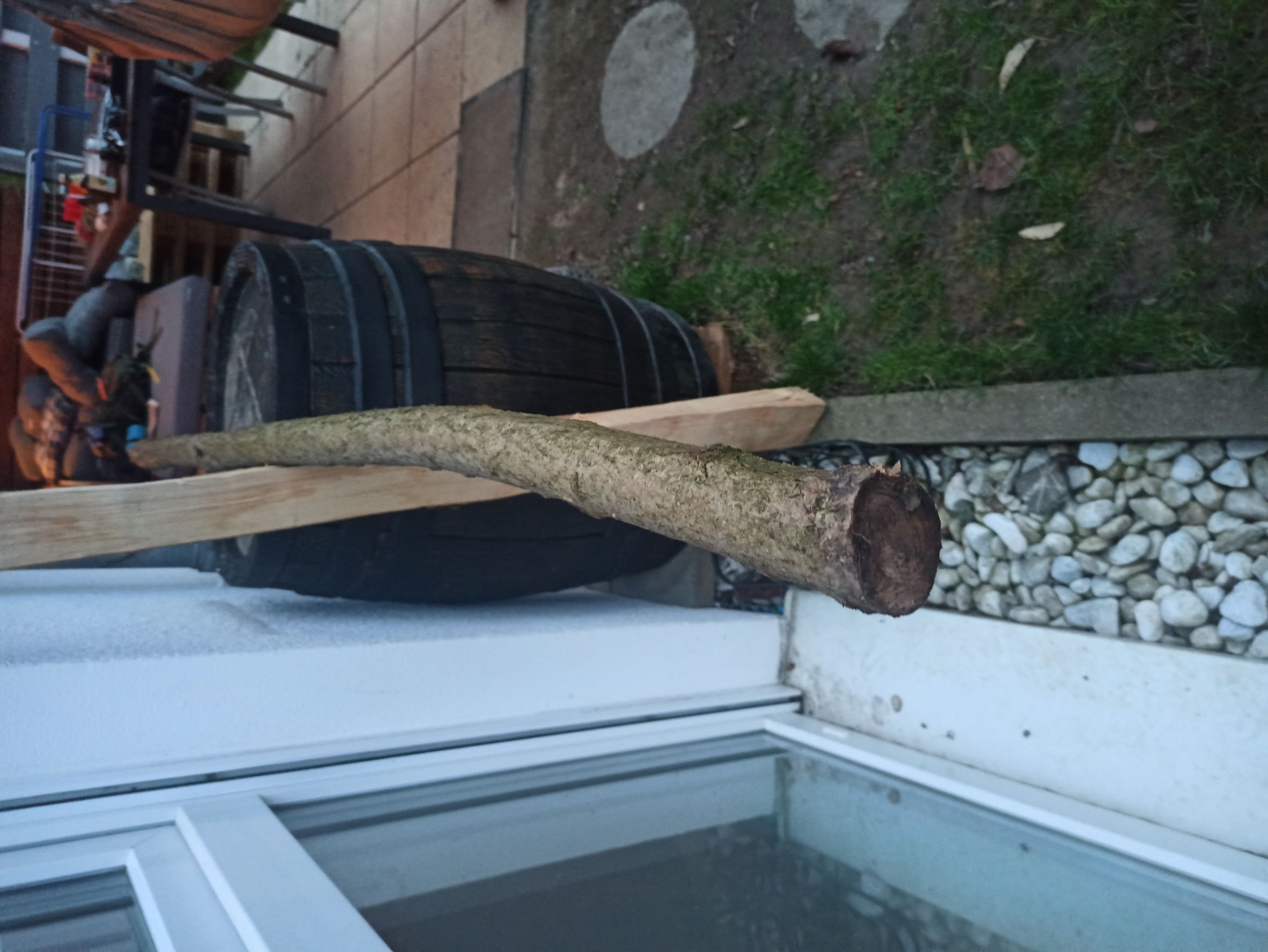

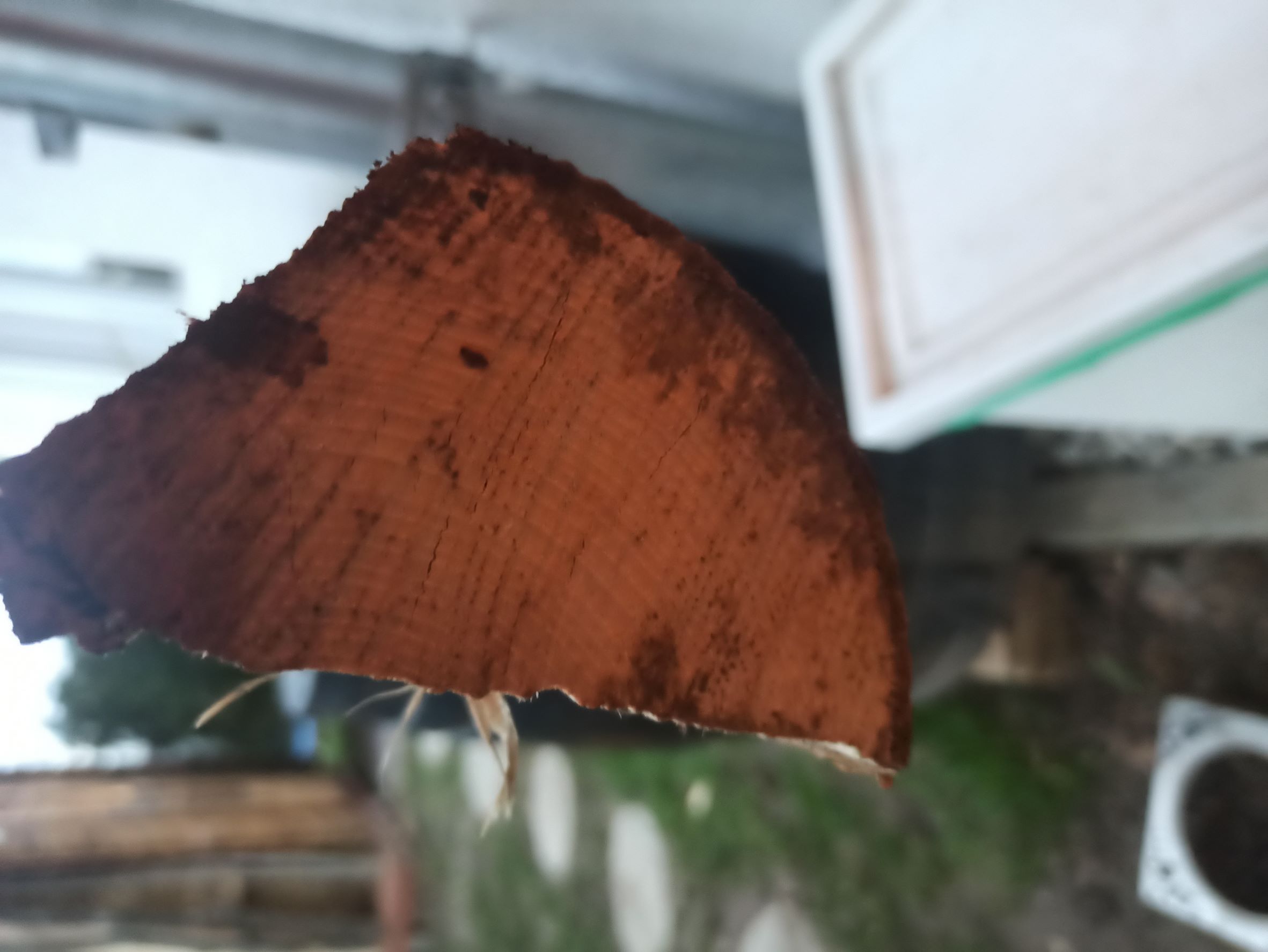

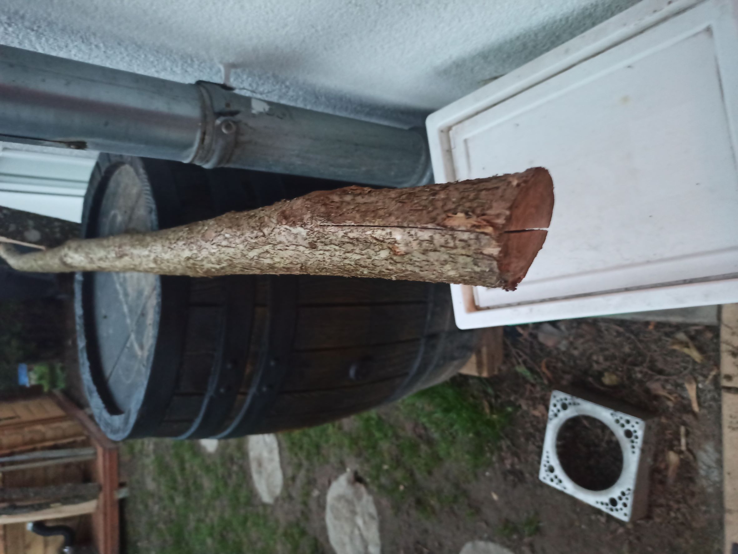

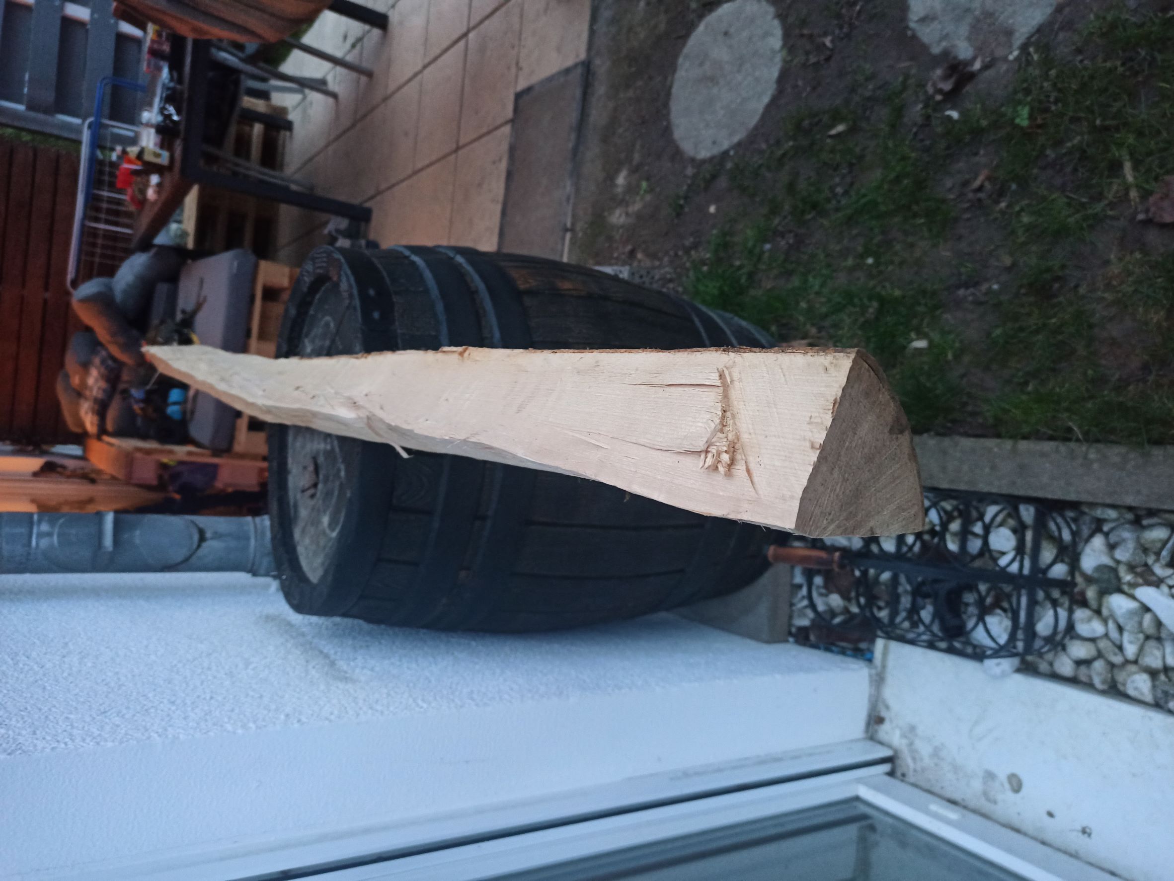

Hier mal Bilder von den Favoriten die Esche und der neue Hasel:
Welchen soll ich nehmen?
Re: Mein Bogen mit euch zusammen
Also die Eschen sehen mir alle ein wenig duennringig aus. Tun zwar wahrscheinlich, aber ich wuerd da eher den Hasel nehmen. D.h. das was ich machen wuerde, waer mir gleich einen Hartriegel holen

Sorry weiss nicht mal wo Hartriegel wächst bei uns. Hier ist alles buchen und Eichen verseucht. Bin froh das ich Hasel finde.
Wenn du mal die Suchfunktion bemueht haettest, wuesstest du mehr. Ist echt ein feines Ding.
Hab ich zwar schon 100mal geschrieben aber nochmal fuer dich: Such mal entlang fon Wasserlaeufen. In normalem Wld waechst der ned.
- Beiträge: 6274
- Hat gedankt: 76 Mal
- Hat Dank erhalten: 243 Mal
Ja die Esche hat sehr dünne Ringe, die letzten Jahre waren halt zu trocken, nimm den Hasel ist einfacher.
