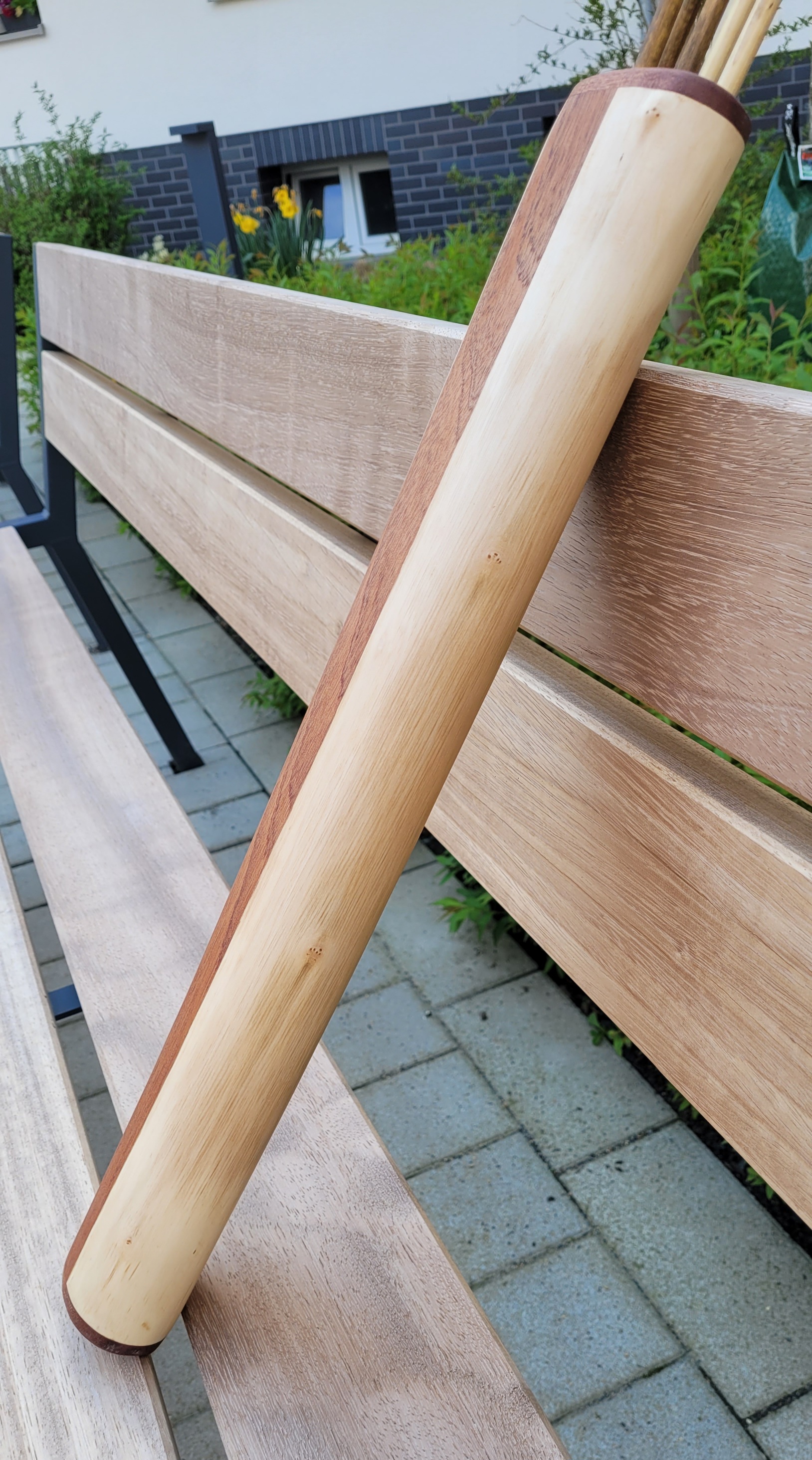

Ich hab mal die Zeit, bis mein Bogenholz trocken ist, genutzt und mir einen Bogenköcher gebaut.
Er besteht aus Hasel, Mahagoni und einer alten Handtasche.
Grüße, Daniel

Wieviel wiegt der Pfeilköcher? Die Länge schätze ich mal auf 50 cm?
Doughal
Beiträge: 533
Hat gedankt: 138 Mal
Hat Dank erhalten: 64 Mal
Re: Köcher aus Holz
Beitrag von Doughal »
Schön das er euch gefällt :)
Der Pfeilköcher alleine wiegt 445g mit der Halterung zusammen 560g.
Lang ist der 54cm.

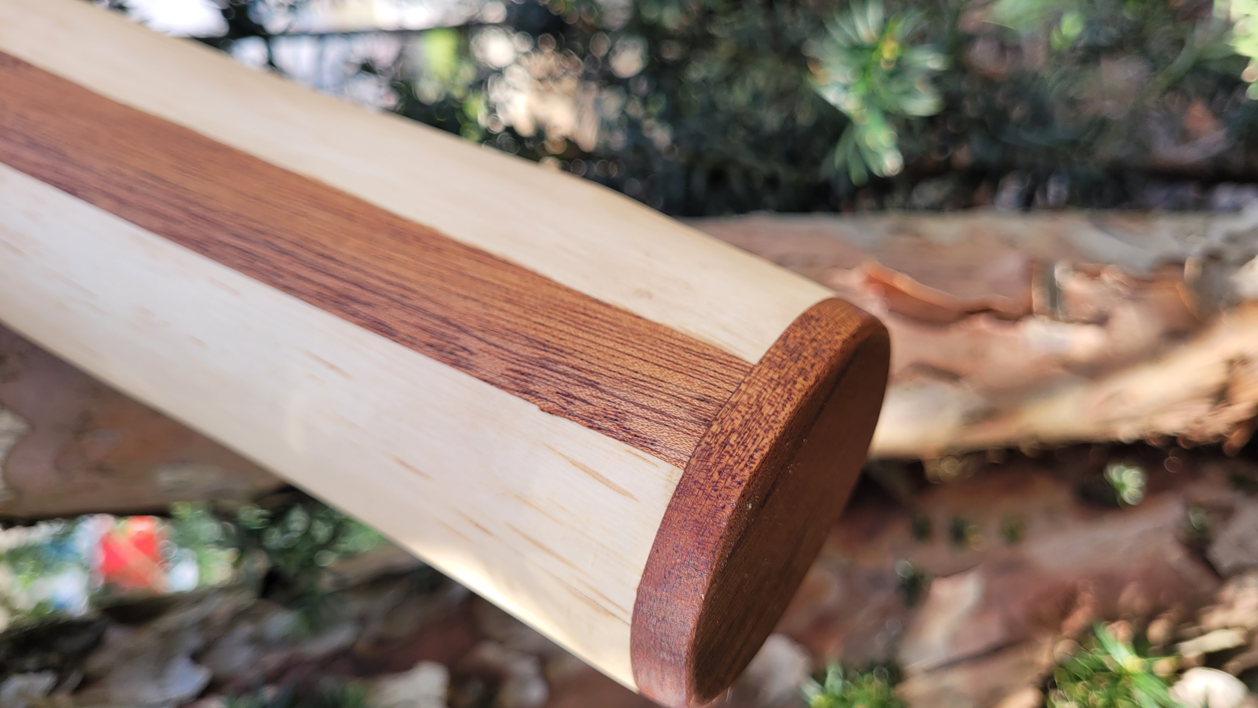

sehr schön geworden. Kannst du bitte noch den Durchmesser angeben? Da er oval ist also 2 Werte.
Du hast oben Leder mit verarbeitet?

Oben ist die Breite des Köchers 8,5cm und verjüngt sich unten auf 6cm. Die Tiefe ist 4,5cm. Oben hab ich einen Lederstreifen eingeklebt um die Pfeile etwas zu schonen.
Einen Baubericht gibt es nicht. Ich denke aber das es nicht der einzige bleiben wird den ich baue. Beim nächsten mach ich vielleicht mal ein paar mehr Fotos beim bauen und schreib dann einen Baubericht.

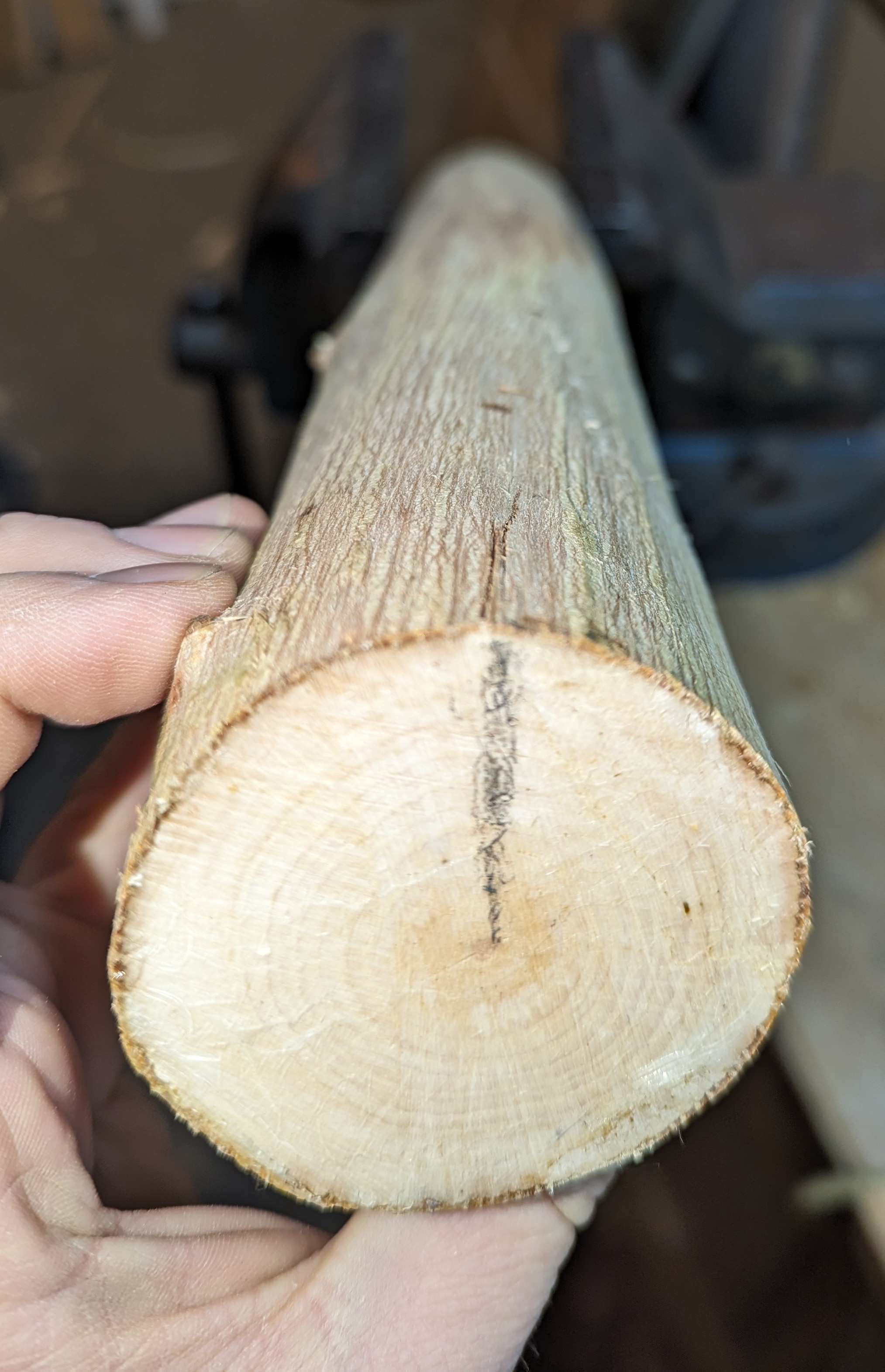

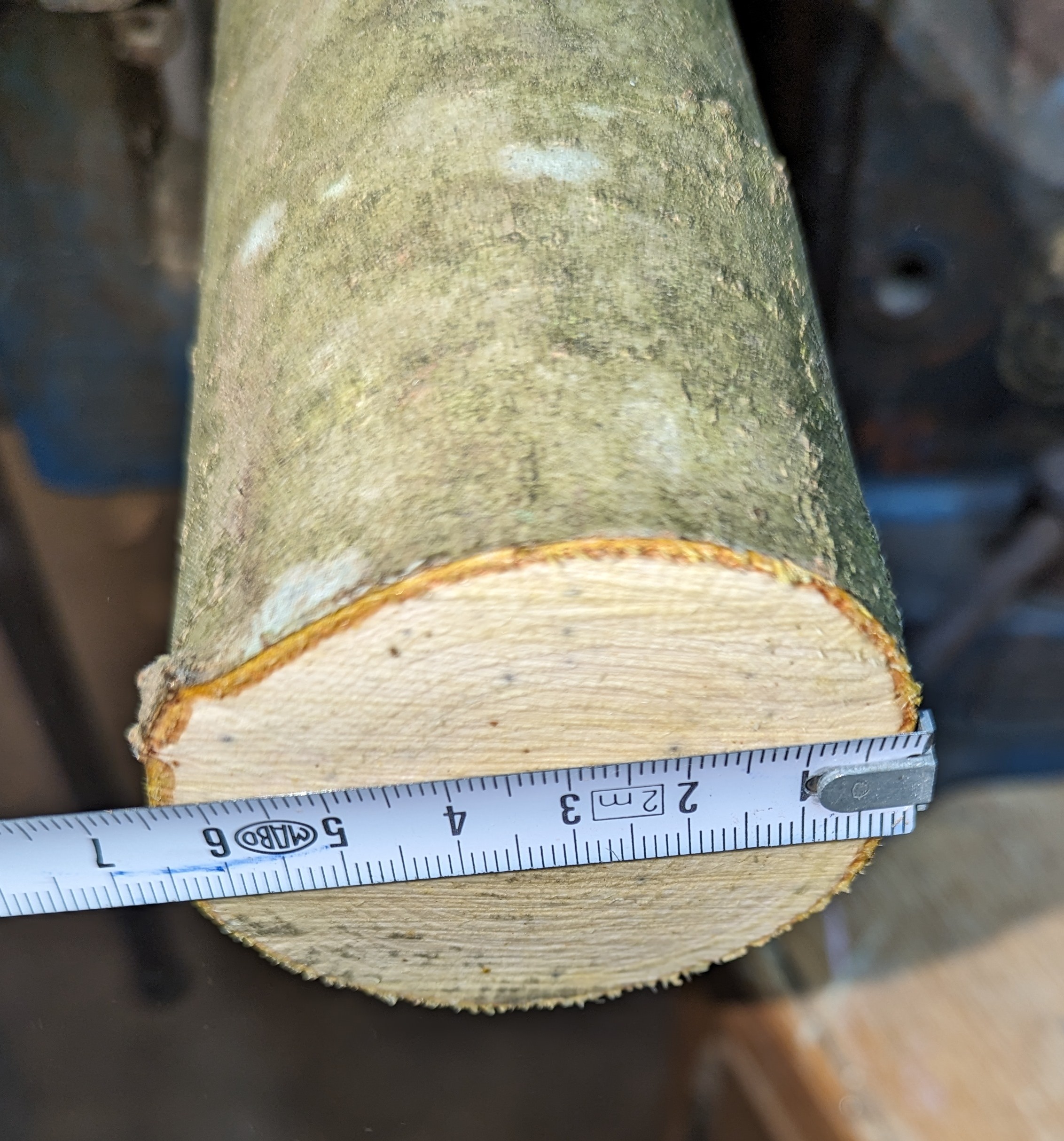

Vom Saplingbowturnier hab ich noch ein 50cm Haselstück über. Also dachte ich mir das ich aus dem Stück nochmal einen Köcher mache um die Zeit des trocknens der Saplinge zu überbrücken.
Apaloosa Fragte nach einen Baubericht und vielleicht kann ja auch sonst noch jemand was damit anfangen.
Rinde runter und die gerade Seite markiert

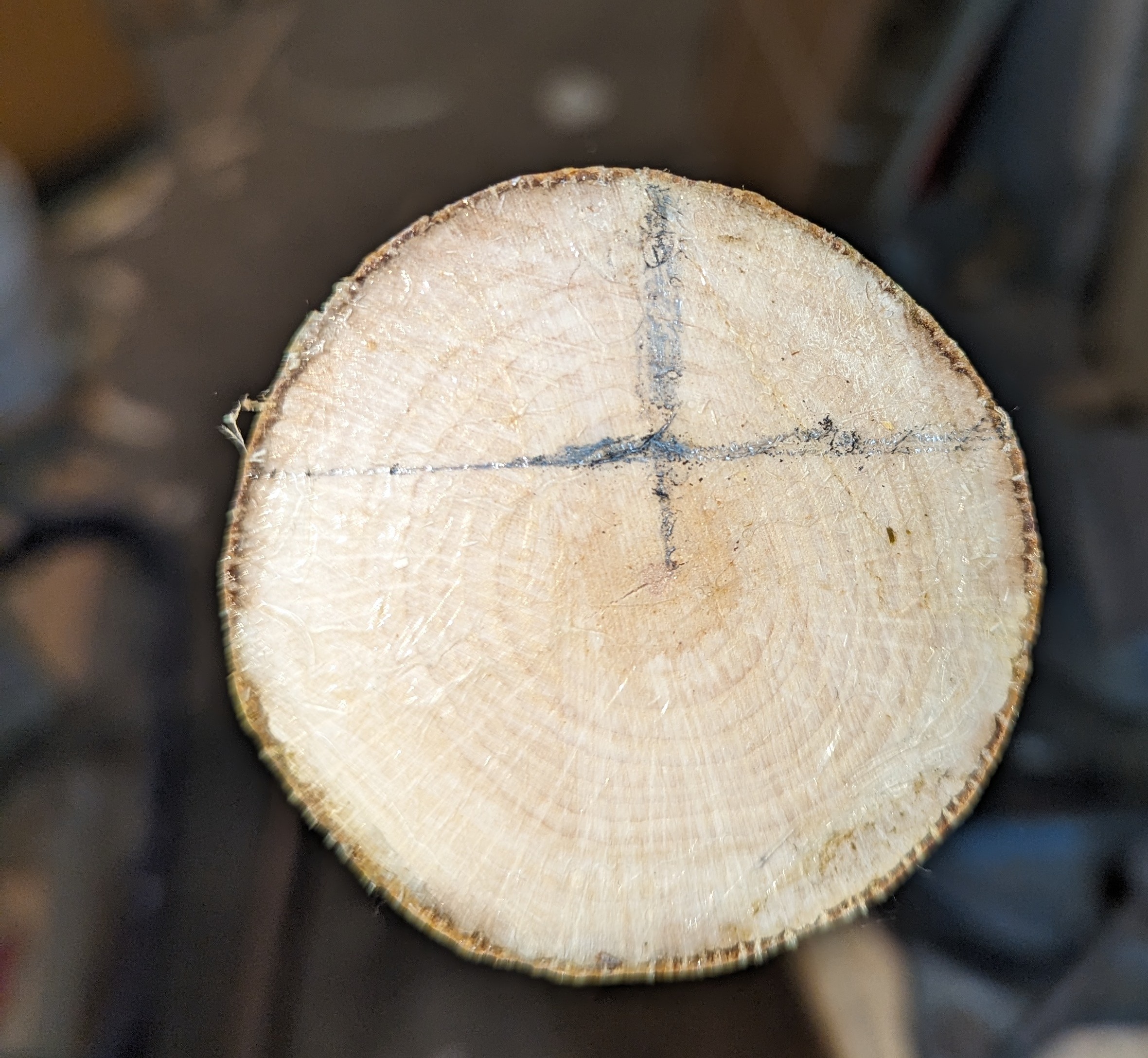

Dann quer zu der Markierung bei ca 1/3 Angezeichnet
Auf der anderen Seite das selbe und verbunden

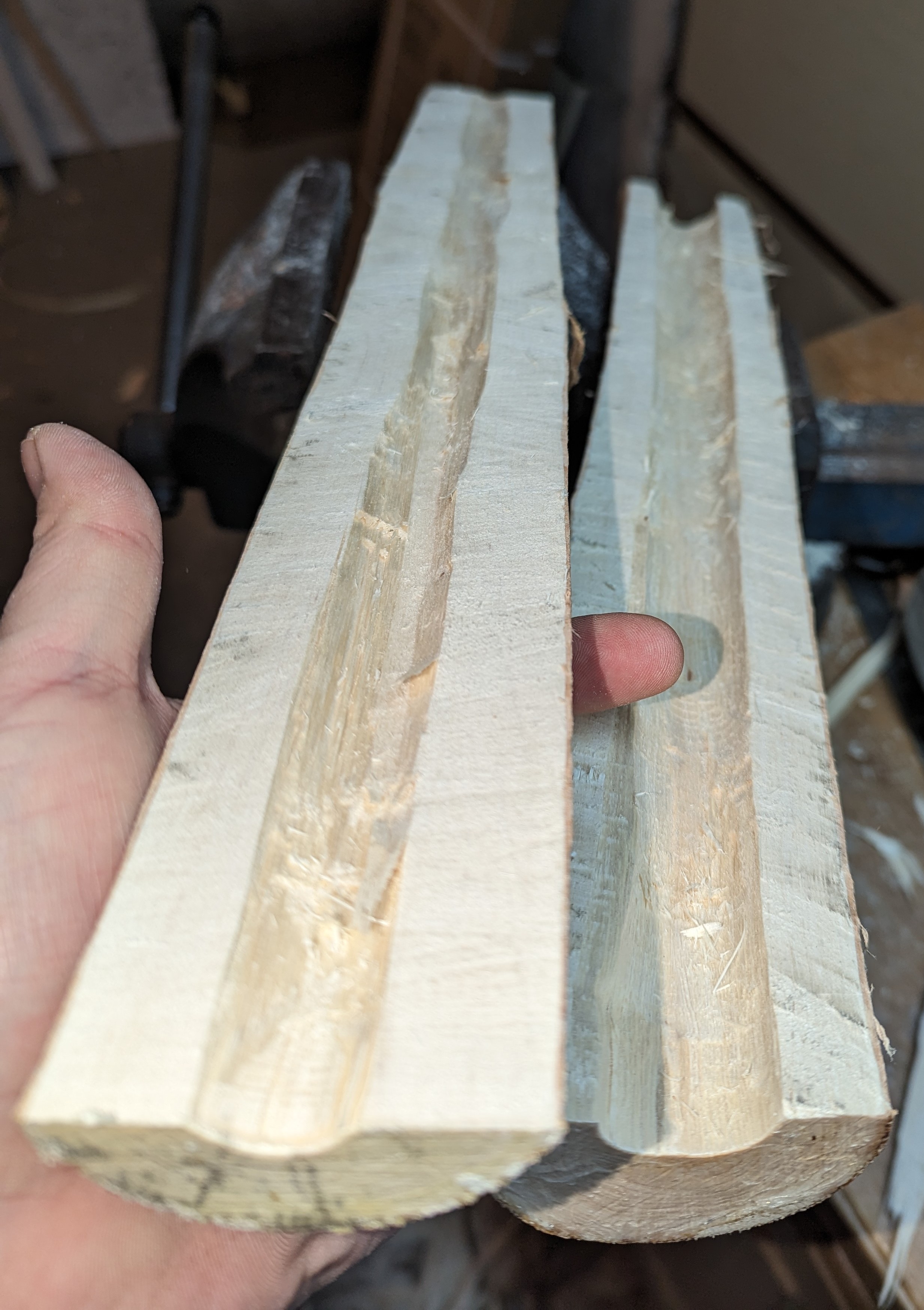

Wenn man eine Bandsäge hat geht's schneller, ich hab aber keine.
Mit einem Hohlbeitel schon mal etwas rausgearbeitet
Damit die sich nicht zu stark verziehen hab ich die beiden Stücke dann zusammen gebunden
