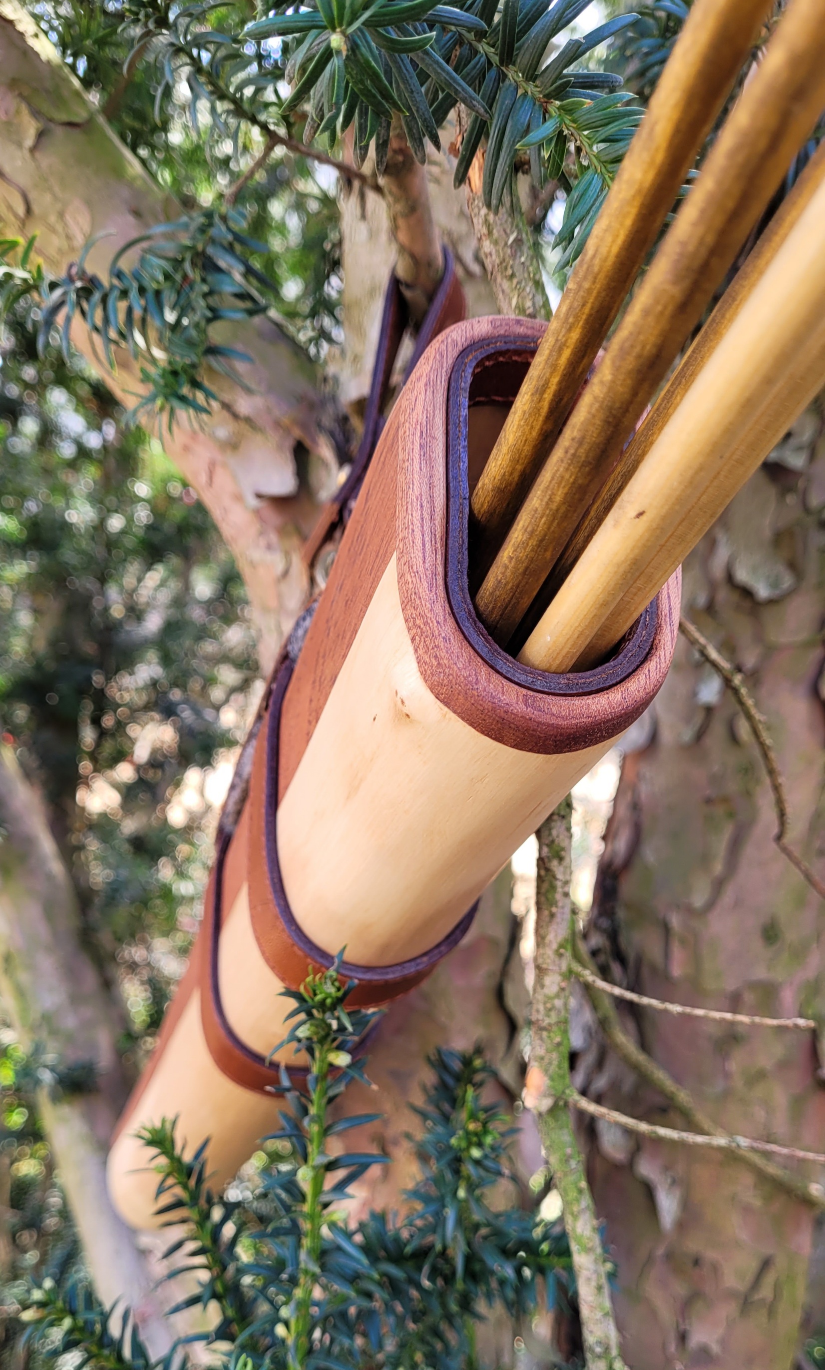

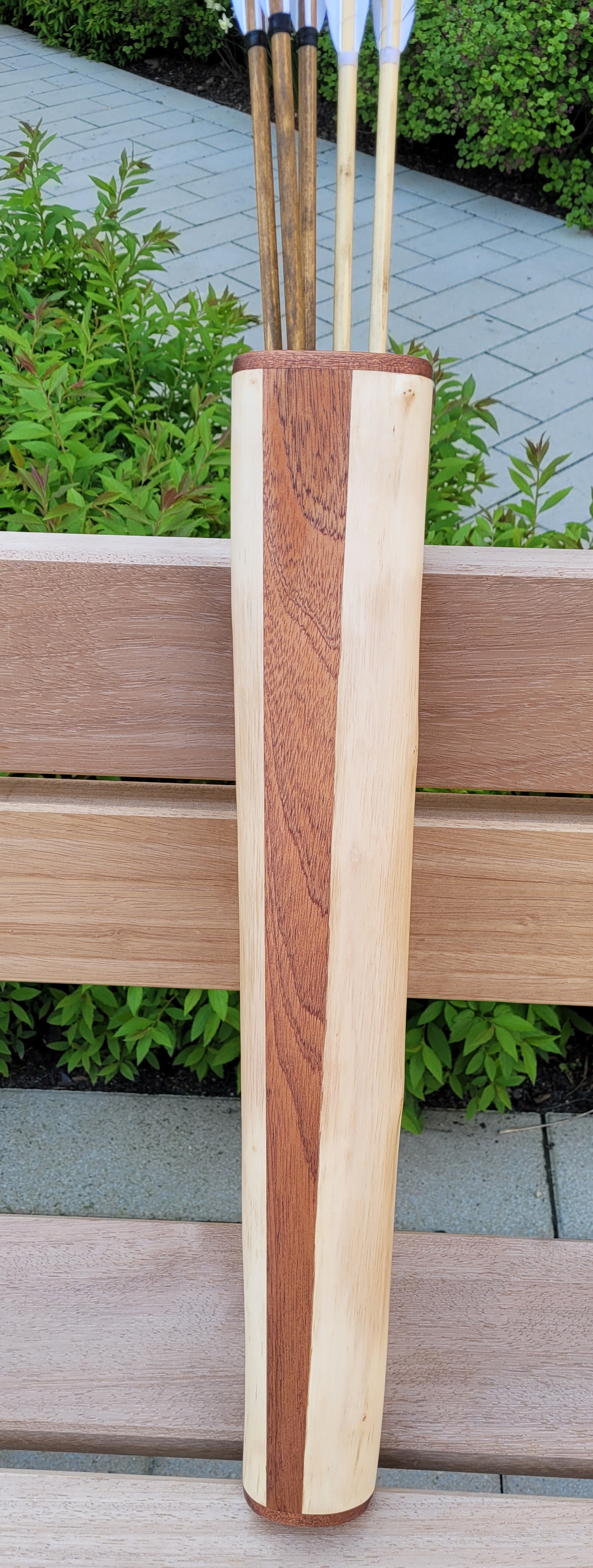

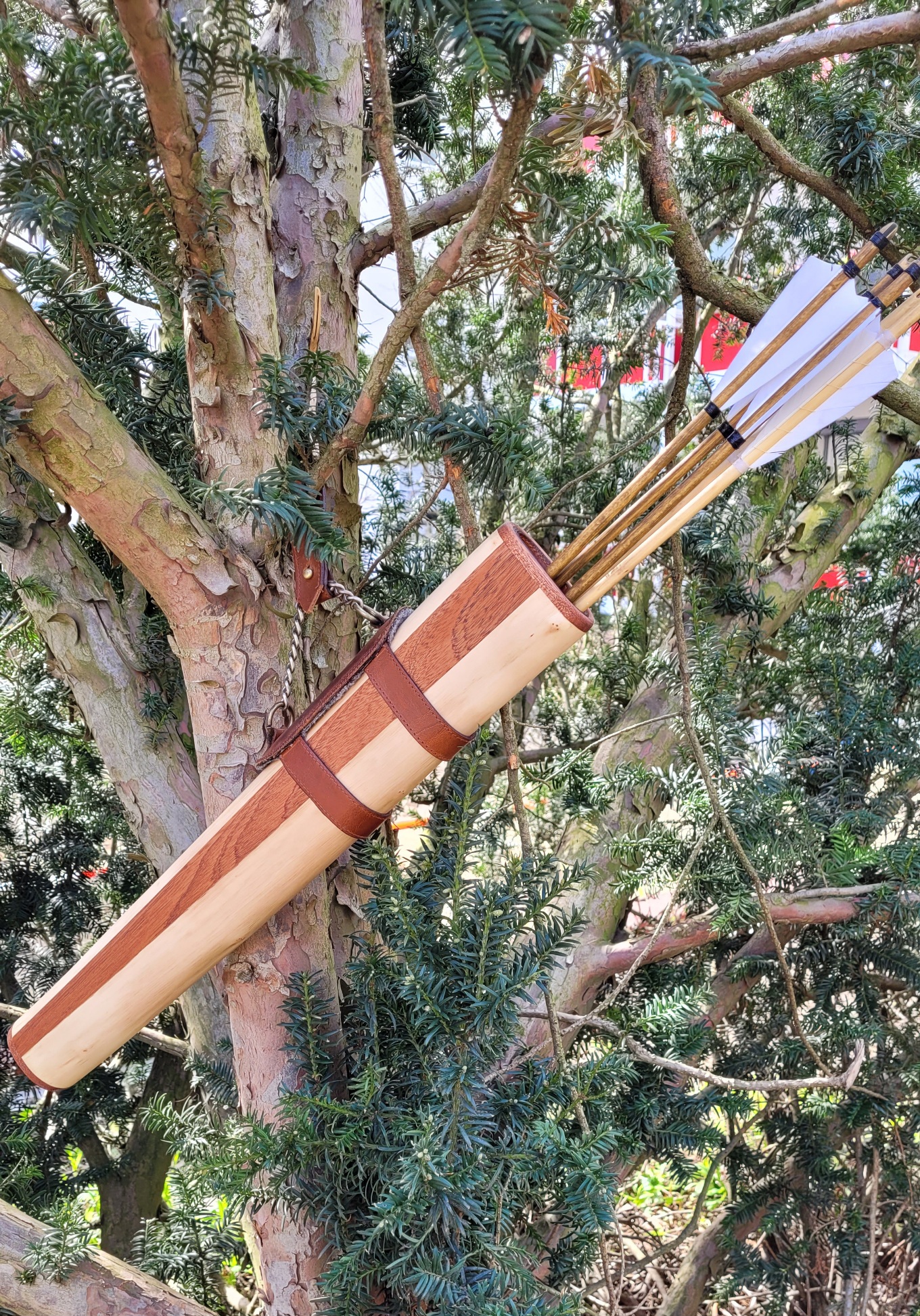

Ich hab mal die Zeit, bis mein Bogenholz trocken ist, genutzt und mir einen Bogenköcher gebaut.
Er besteht aus Hasel, Mahagoni und einer alten Handtasche.
Grüße, Daniel
Grüße, Daniel

Sehr fein.
Allerdings solltest du die Bezeichnung aendern. Ein Bogenkoecher ist was wo der Bogen (auch) reinpasst. Zwar eher in Zusammenhang mit asiatischen Reflexboegen (Reiterboegen) gebraucht aber ....

Eine schöne Arbeit.

Sieht klasse aus
Wieviel wiegt der Pfeilköcher? Die Länge schätze ich mal auf 50 cm?

Schön das er euch gefällt
Der Pfeilköcher alleine wiegt 445g mit der Halterung zusammen 560g.
Lang ist der 54cm.
Lang ist der 54cm.

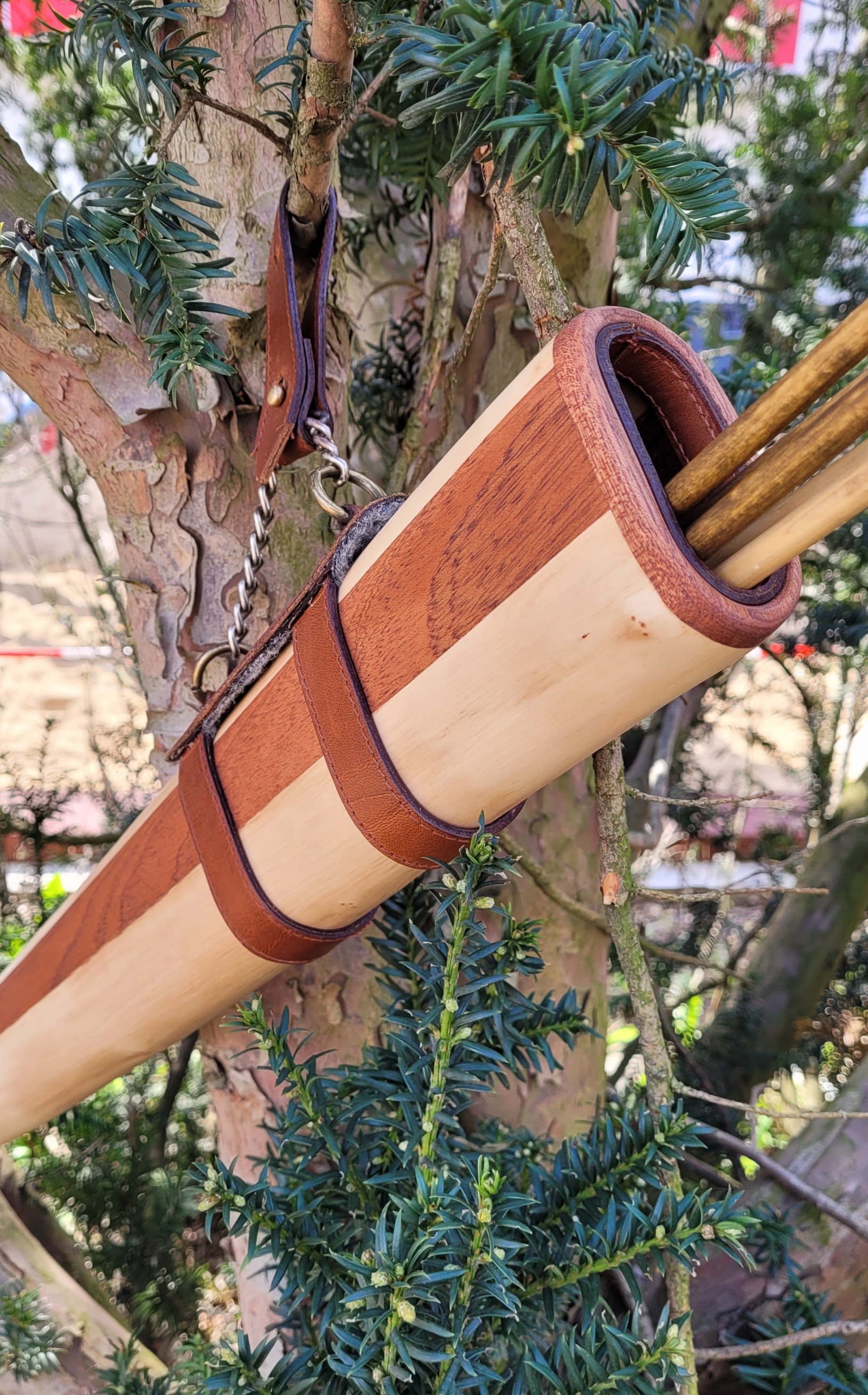

Hallo Doughal,
sehr schön geworden. Kannst du bitte noch den Durchmesser angeben? Da er oval ist also 2 Werte.
Du hast oben Leder mit verarbeitet?
Herzlichen Dank Harald
P.S. gibt es einen Baubericht? Wäre interessant.

Oben ist die Breite des Köchers 8,5cm und verjüngt sich unten auf 6cm. Die Tiefe ist 4,5cm. Oben hab ich einen Lederstreifen eingeklebt um die Pfeile etwas zu schonen.
Einen Baubericht gibt es nicht. Ich denke aber das es nicht der einzige bleiben wird den ich baue. Beim nächsten mach ich vielleicht mal ein paar mehr Fotos beim bauen und schreib dann einen Baubericht.

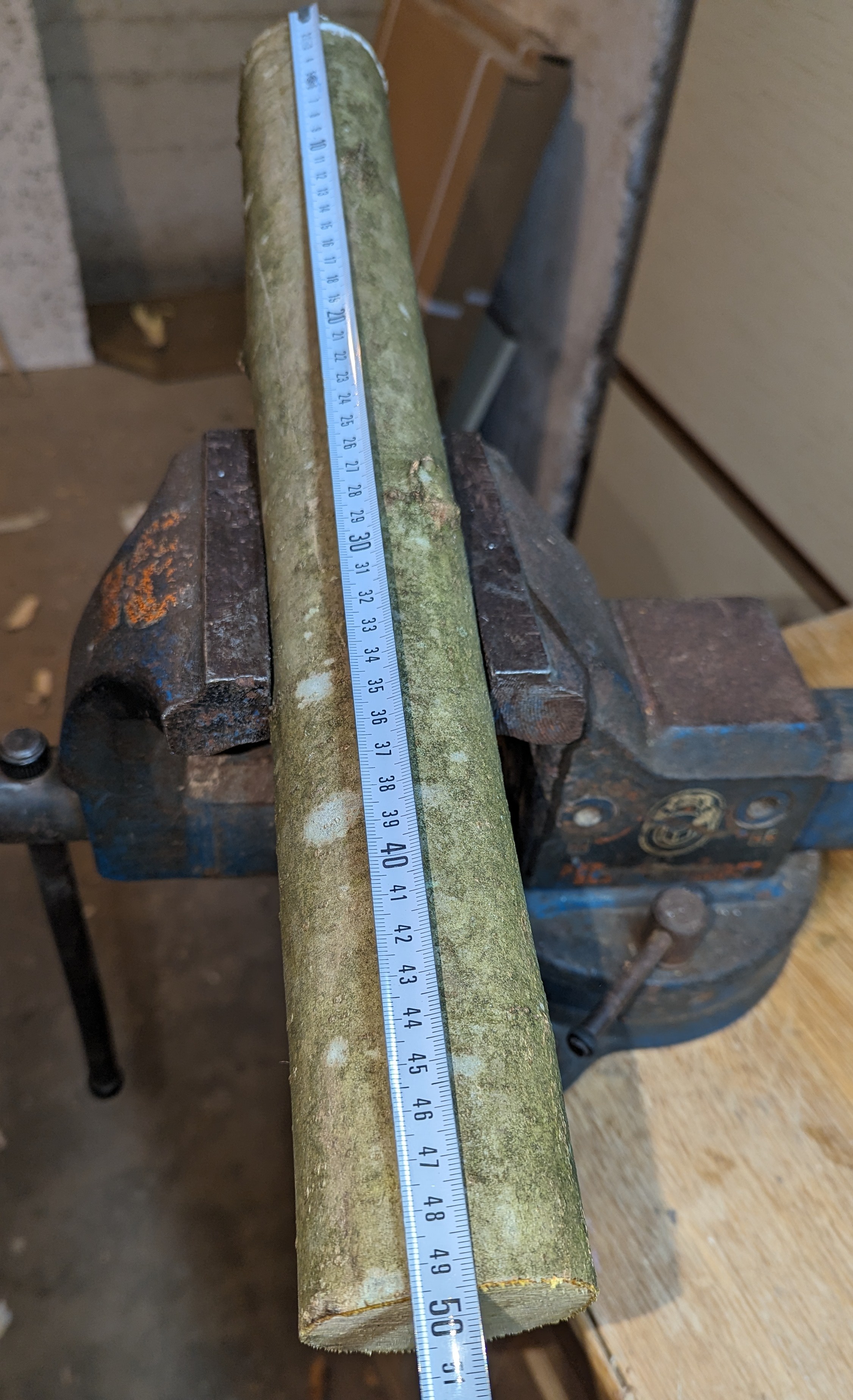

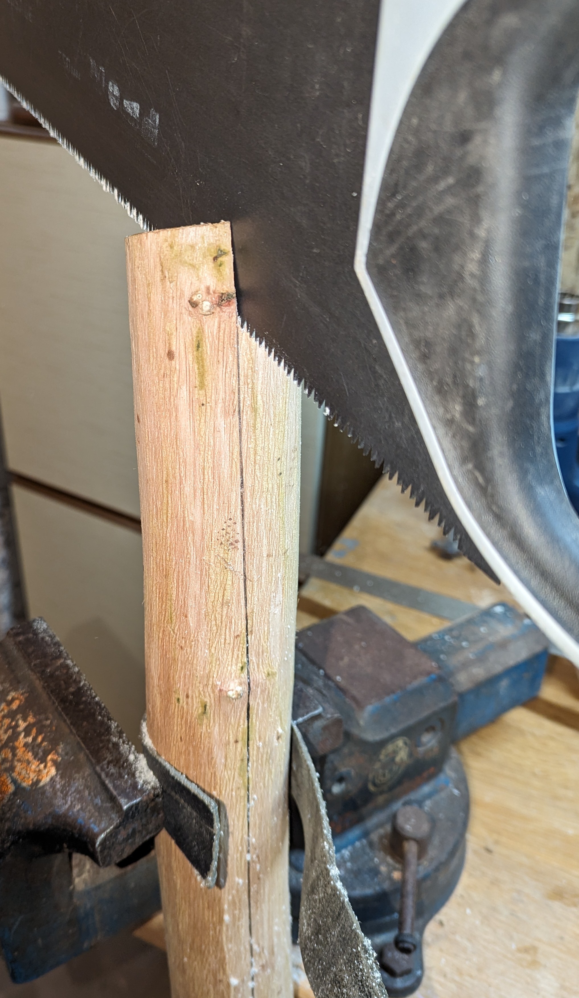

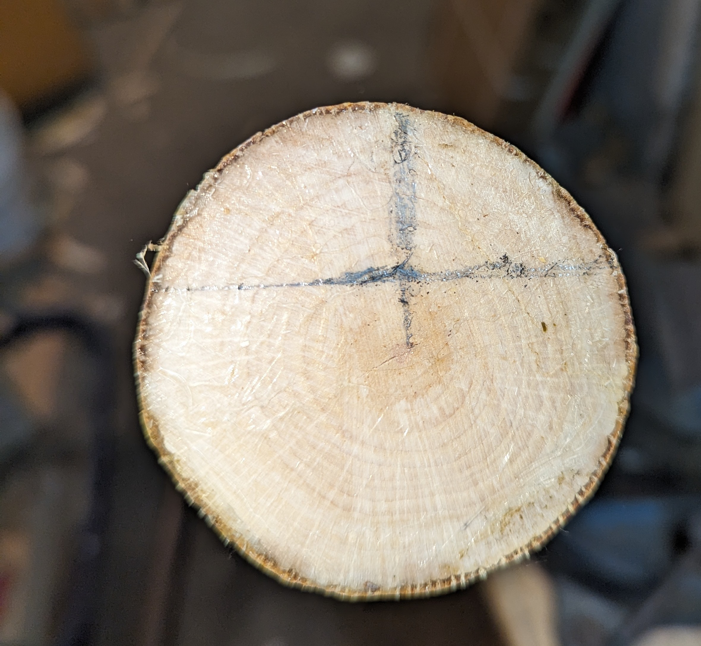

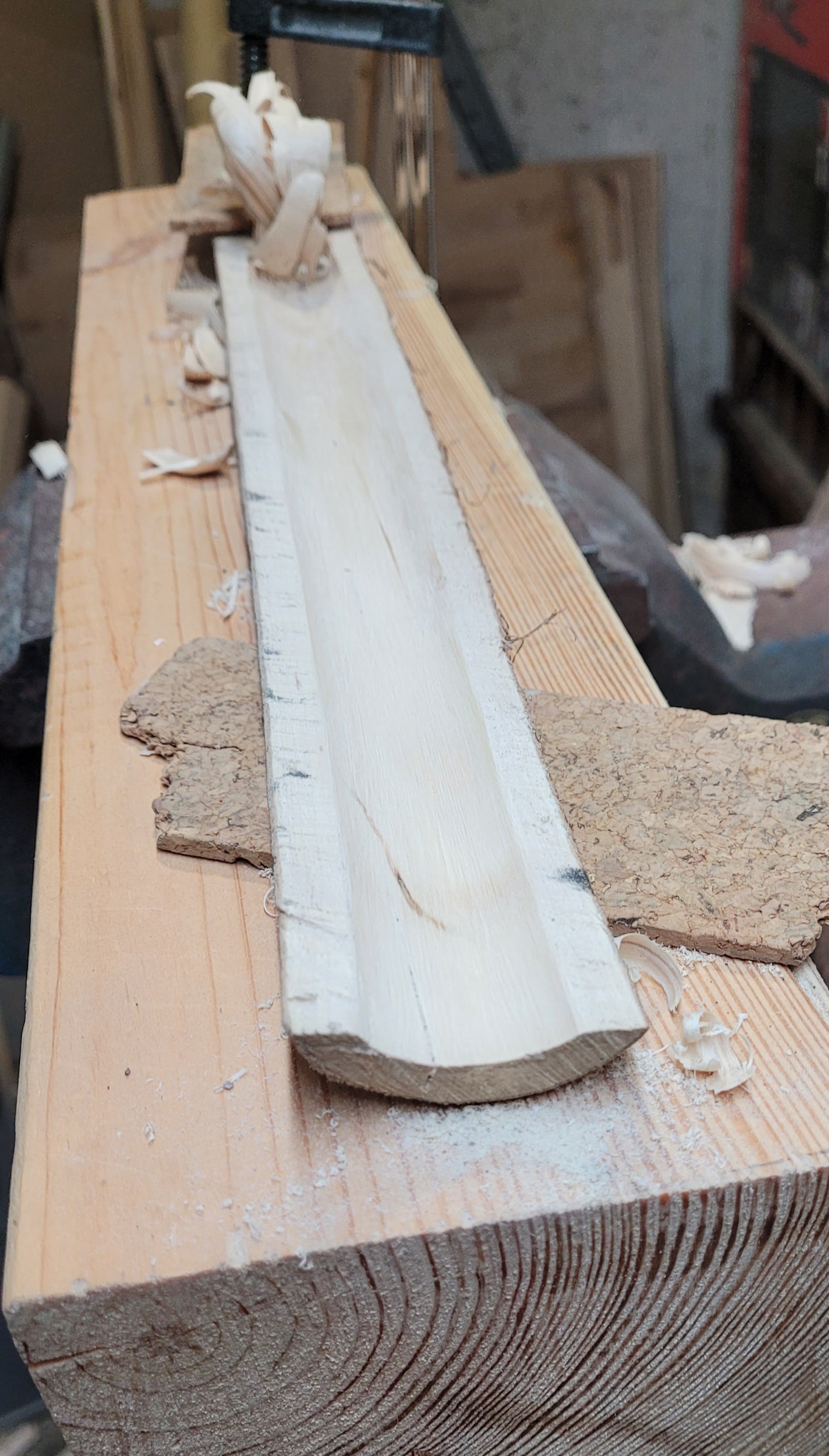

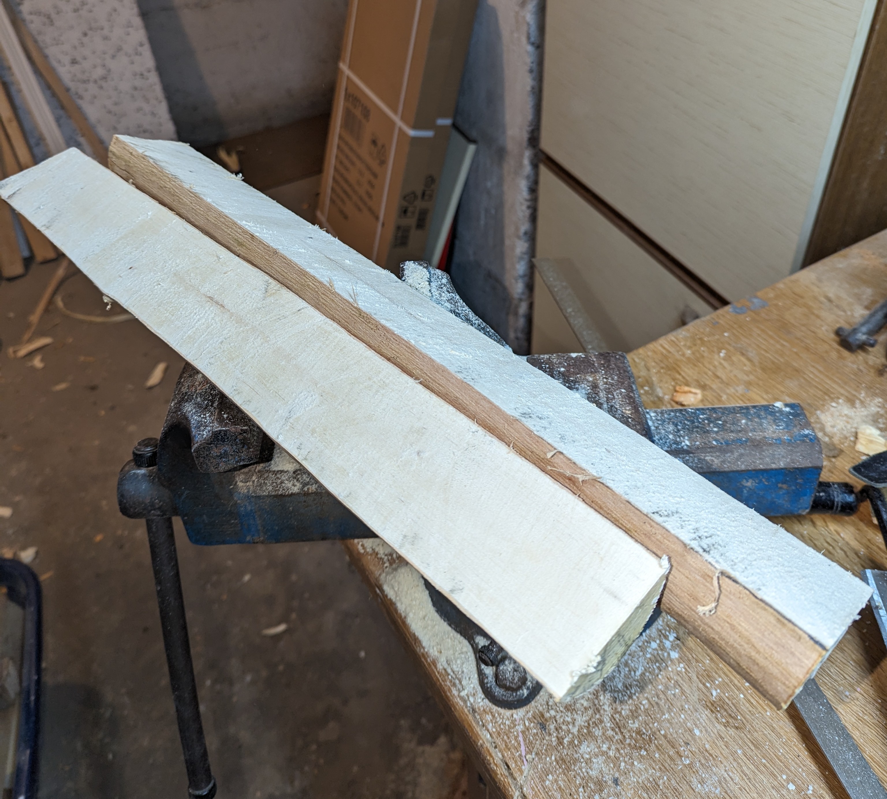

Vom Saplingbowturnier hab ich noch ein 50cm Haselstück über. Also dachte ich mir das ich aus dem Stück nochmal einen Köcher mache um die Zeit des trocknens der Saplinge zu überbrücken.
Apaloosa Fragte nach einen Baubericht und vielleicht kann ja auch sonst noch jemand was damit anfangen.
