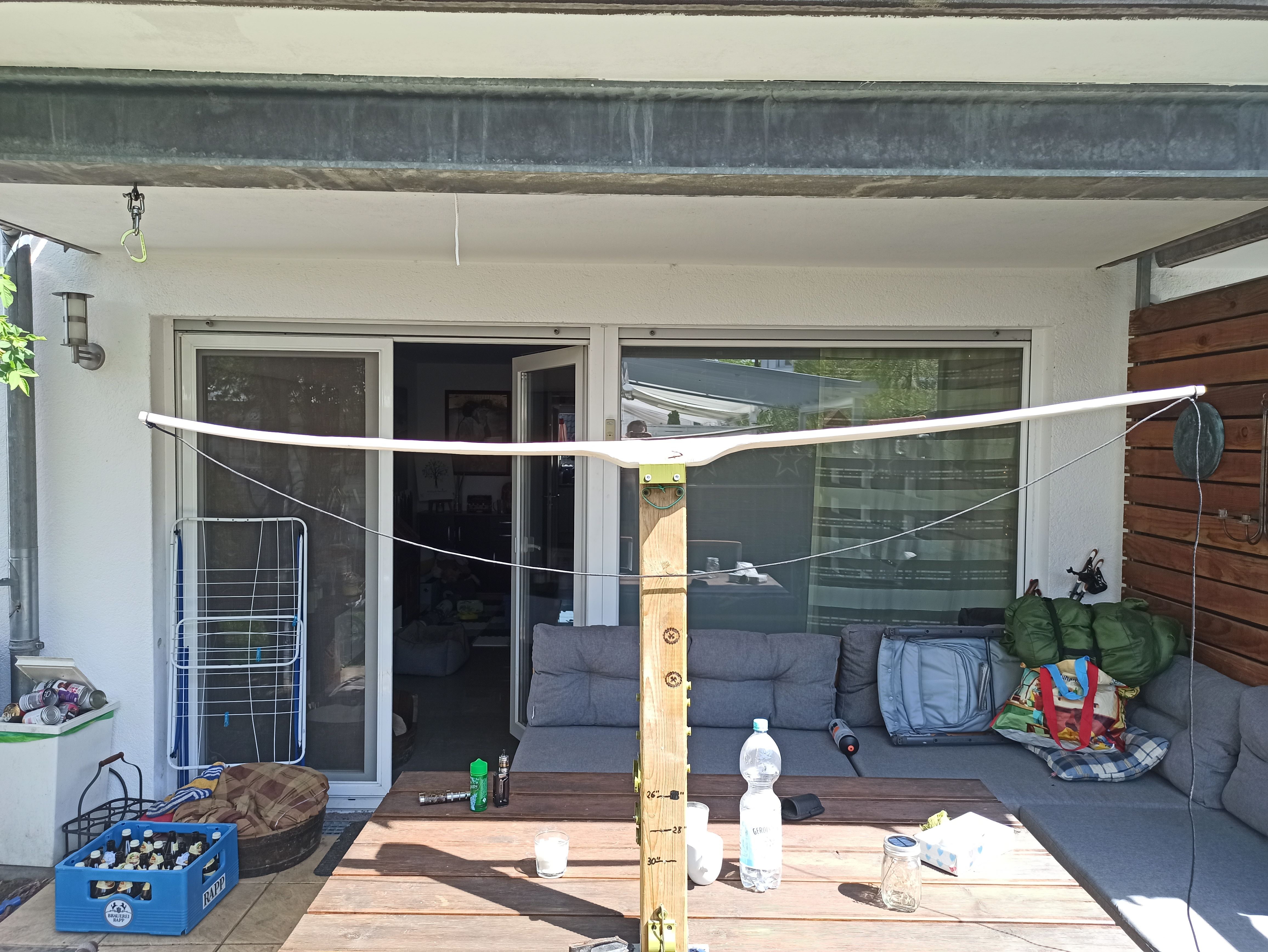

Servus, ich Spann den Bogen mit dem Griff im Schraubstock ein und drücke dann gegen den WA, so sehe ich wo es sich schon biegt und wo noch nicht, da hat halt jeder seine Vorlieben und dann feil mal seitl. Sehnenkerben ein und eine Tillersehne und dann ein wenig gezogen und ein Bild für uns gemacht….

Ohne Las
Mit Last: Die Zugkraft betrug auf dem Bild ca. 35-40lbs

Tjoa,ab ca Mitte WAs nach aussen,denTips, darfs ruhig etwas dünner werden. ;)
Da biegt sich nicht viel,also ist der Bogen noch nicht mal halbwegs in Form. Zeig mal Bilder und ein paar Maße wie etwa Breite/Dicke Anfang,Mitte und Ende WA.
Anbei meine kleine Erklärung eines Bogens: Er ist eine Holzfeder,die vom Griff aus zu den Enden immer schmaler und dünner wird. ;)

Links gegen Ende beim reflex und 10cm davor würde ich erstmal nichts mehr machen. Ansonsten siehe Kemoauc.

Mach die Sehne mal kuerzer. Die muss nicht durchhaengen. So lang wie der Bogen ist, ist max.

fatz hat geschrieben: ↑04.05.2023, 21:53 Mach die Sehne mal kuerzer. Die muss nicht durchhaengen. So lang wie der Bogen ist, ist max.
Was verändert sich dadurch? 🤔
Beiträge: 7131
Hat Dank erhalten: 304 Mal
Re: Mein Bogen mit euch zusammen
::) Der Winkel mit dem du an den Enden ziehst

Servus, einheitlicher Hintergrund, Bretterwand oder Mauer, dann ist es leichter zu Beurteilen.
Und ja die Sehne etwas kürzer.

schnabelkanne hat geschrieben: ↑06.05.2023, 10:28 Und ja die Sehne etwas kürzer.
Warum?
Klar ich mache das seit Jahren so, aber warum?
Dass sich der Sehnenwinkel dadurch verkleinert ist klar, aber mit welcher Auswirkung in dieser Arbeits Phase?

benzi hat geschrieben: ↑06.05.2023, 10:37
Warum?
Mathematik und Physik sind zwei meiner vielen Schwachstellen.
wie du sagst der Sehnenwinkel ist anders und das hat vermute ich auch Auswirkung auf die WA, die werden durch unterschiedliche Sehnenwinkel auch verschieden belastet, d.h. wenn der Tiller mit langer Sehne gut ist kann er dann mit kurzer Sehne anders/schlechter sein - so hab ich dass verstanden.

Ich versuch's mit nem Bild:
-Stellt Euch vor,ihr wäret ein Gott
- ihr baut eine Bogenbrücke über einen Fluss
- die Brücke drückt sich von beiden Ufern ab
- das erfordert einen Winkel <90Grad an den Auflagen
- und dann zieht ihr die Flussufer auseinander... ::) Der Winkel überschreitet 90Grad.
Resultat: ihr zieht mit Kraftaufwand Kraft aus der Brücke HERAUS, nennt man Stacking nb. ;)
Wenn ihr dann nur die aufgewendete Kraft messt,ist euer Elaborat sehr viel schwächer,als eure Messung vermuten lässt.
Weil Kraft verwendet wird um Kraft zu vermindern...
Ist etwas krude ausgedrückt, aber ich denk mal,nah an dem was passiert.
