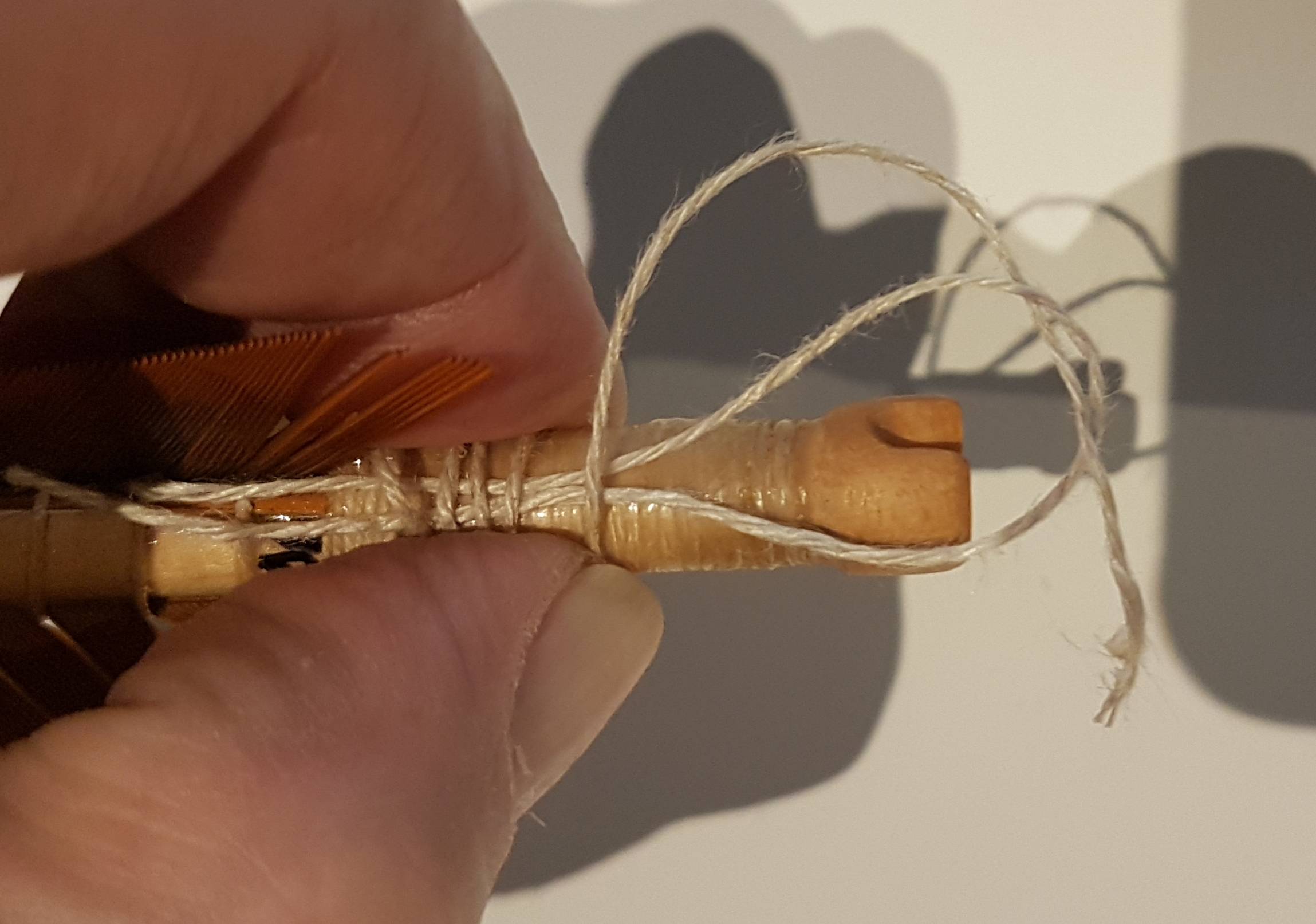

Geht schon, ganz ohne Kleben usw, ist nur zu Beginn etwas fummelig.
Ich versuch es mal zu beschreiben:
Ich lege eine kleine Schlaufe, von der Spitze kommend zwischen 2 Federn und fixiere diese vor den Federn mit dem Daumen. Dann wickle ich vor der Spitze her kommend 3-6 Runden fest auf und ziehe dann den Überstand, der sich beim ersten Wickeln nicht vermeiden läßt, in die Schlaufe zwischen den Federn (diese Schlaufe wird dadurch größer!).
Ab diesem Moment hält der Anfang der Wicklung alleine weil der Anfang ja mit den ersten Schlägen gesichert ist und die erste Wicklung ebenfalls fixiert.
Dann bin ich frei und kann unter Spannung über die Federkiele wickeln solange ich will. Das Ende des Fadens wird abgeschnitten und durch die Schlaufe geführt. Die Schlaufe wird dann mit dem Faden, der unten aus der Wicklung ragt unter die Wicklung gezogen und durch Zug auf beide freien Ende gespannt und gesichert.
Ich hoffe das war verständlich 8)
Abschneiden und fertig ist die Wicklung. Zuerst verknotet man sich die Finger, ab dem 10. mal :D gehts einfacher.
Trotzdem sichere ich die Wicklung als Ganzes noch mit Sekundenkleber.

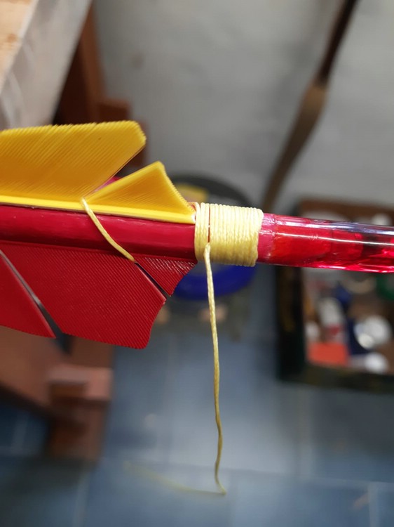

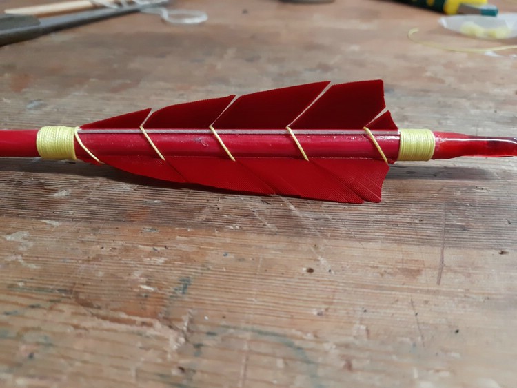

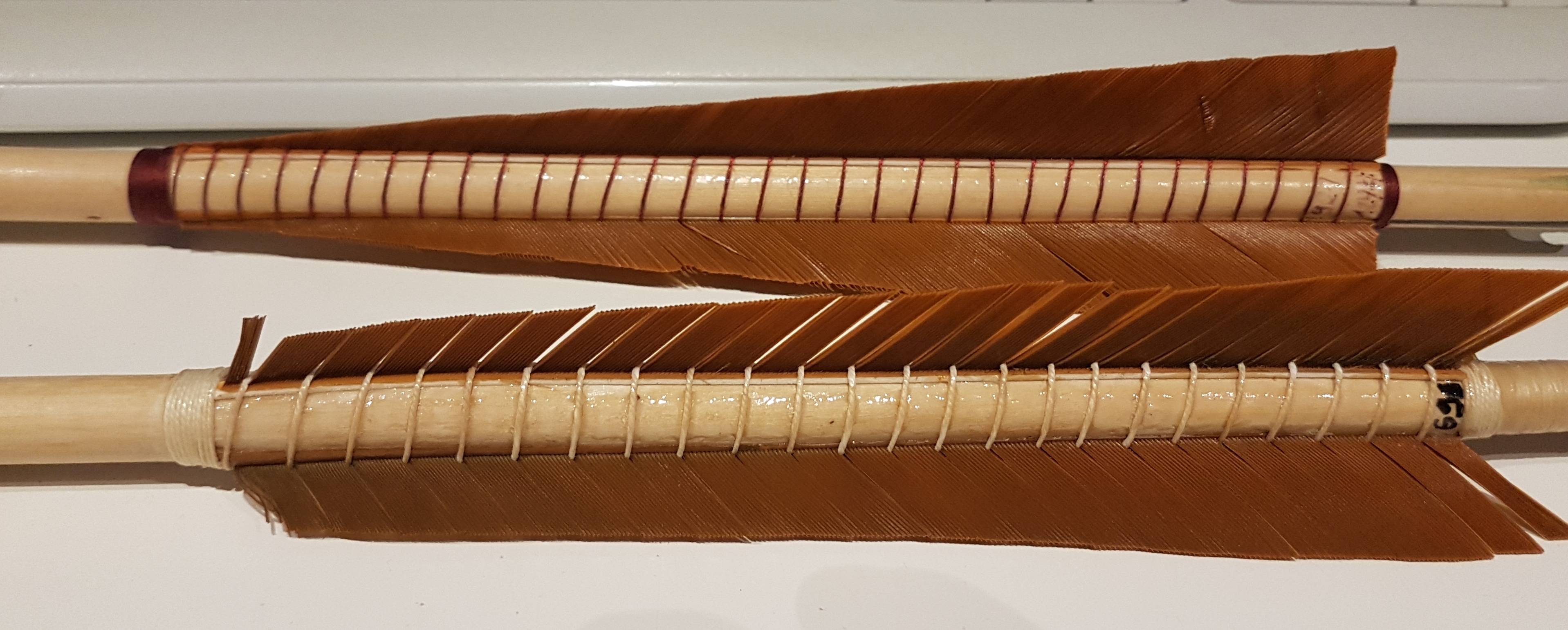

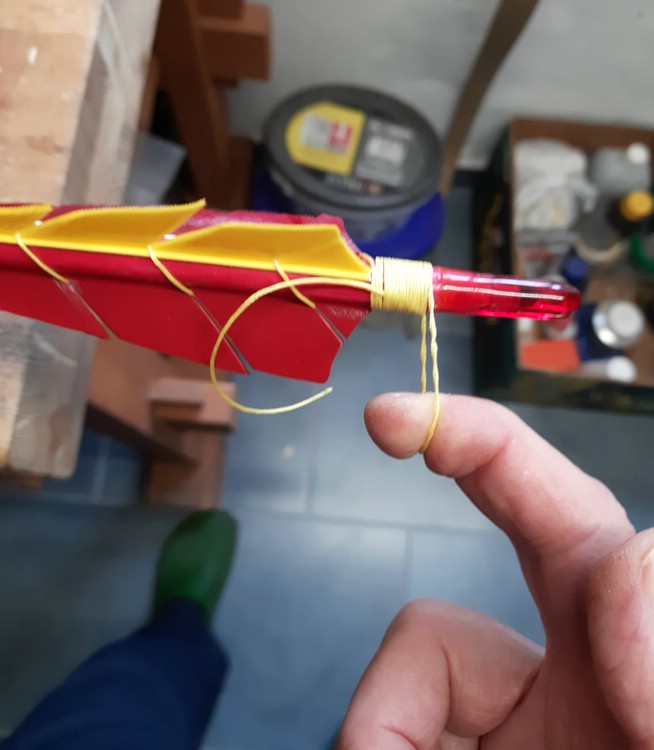

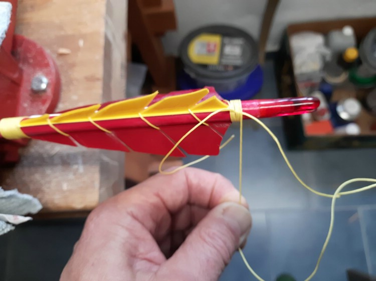

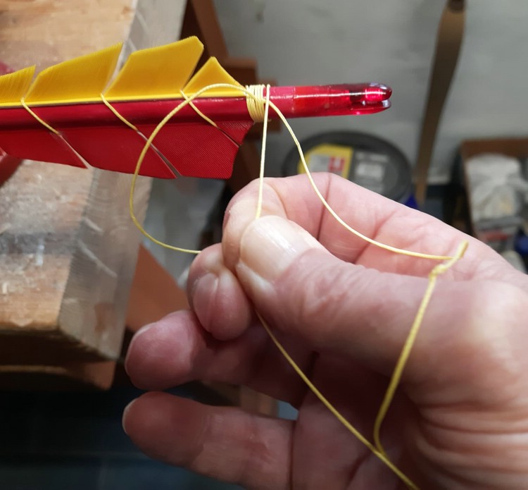

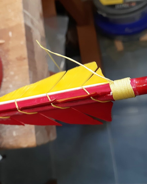

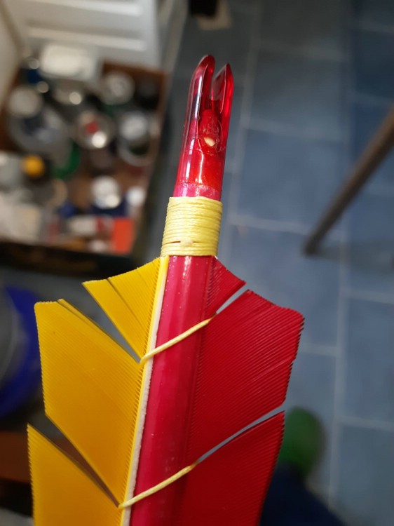

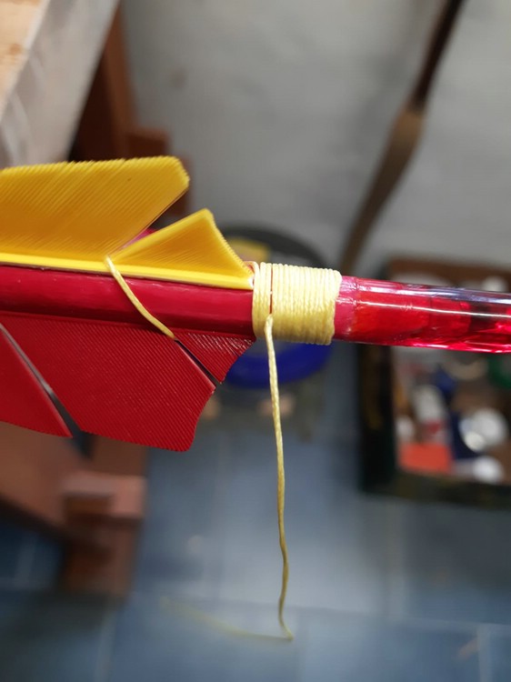

Wenn man die Wicklung in die andere Richtung, also in der von den Federästen vorgegebenen Richtung, wickelt, werden die Federn nicht so stark aufgespreizt wie hier. Anbei mal ein Foto von Wicklungen von mir, hier habe ich beim unteren Pfeil zwar auch sehr dickes Wickelzwirn genommen, es wird aber kaum aufgespreizt, nur im relativ niedrigen Bereich. Beim oberen Pfeil werden die Federäste praktisch nicht gespreizt.
Was die Endwicklung betrifft: das kann man wie auf den Fotos gezeigt machen.
Ich lege mir, wenn noch 4-5 Wicklungen zu machen sind, eine kleine Schlaufe dazu und kann dann mit einer Hand weiterwickeln. Dann wird das Wicklungsende durch die Schlaufe gesteckt und unter der Wicklung nach vorn gezogen. Das gefällt mir persönlich besser, iss aber Geschmackssache.

Neumi hat geschrieben: 02.10.2024, 19:42 Anbei mal ein Foto von Wicklungen von mir,
OT @Neumi: ist das Pfau?
Und On Topic: ich mach es vorn wie hinten wie Neumi, funzt mit etwas Routine super und sieht gut aus. Nur der Faden für Wicklung und Schlaufe sollte fest sein, sonst reißt die Schlaufe beim durchziehen oder schneidet den Wickelfaden durch. Und ja, ich wickel recht stramm :)
