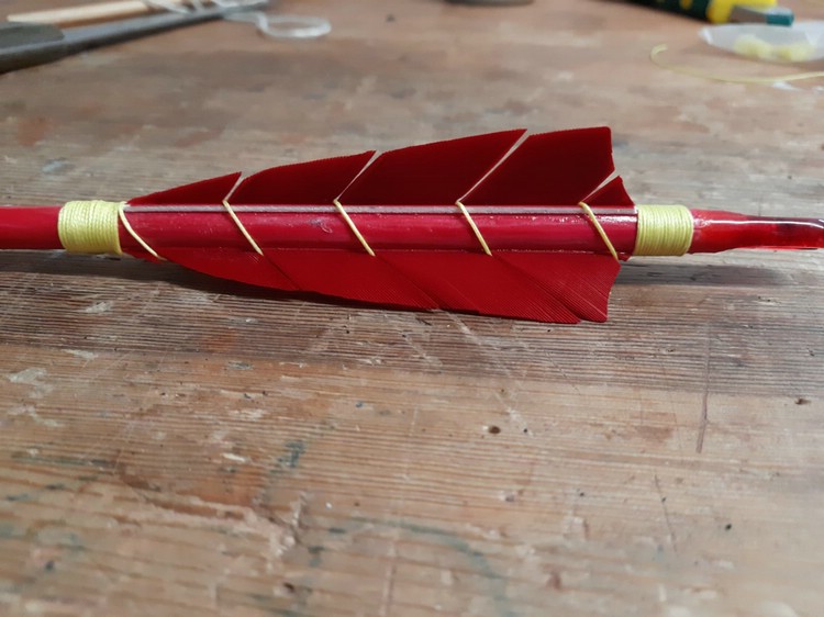

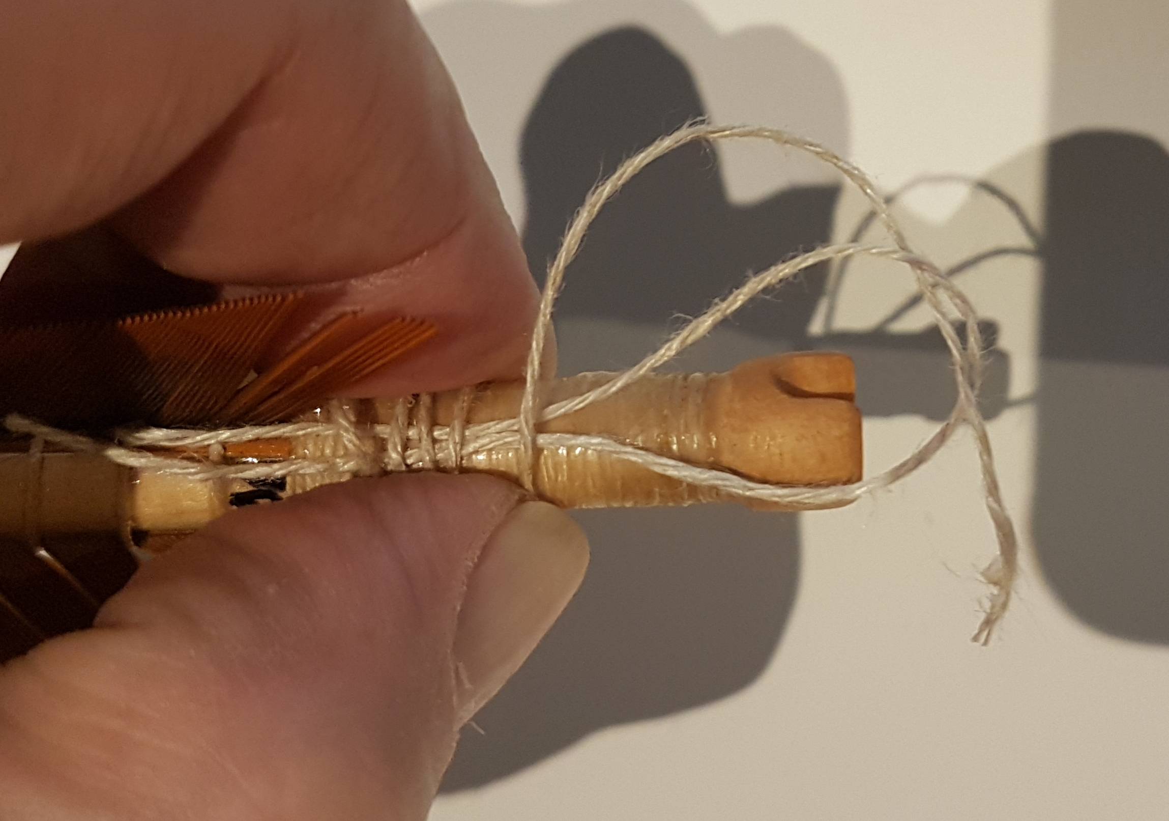

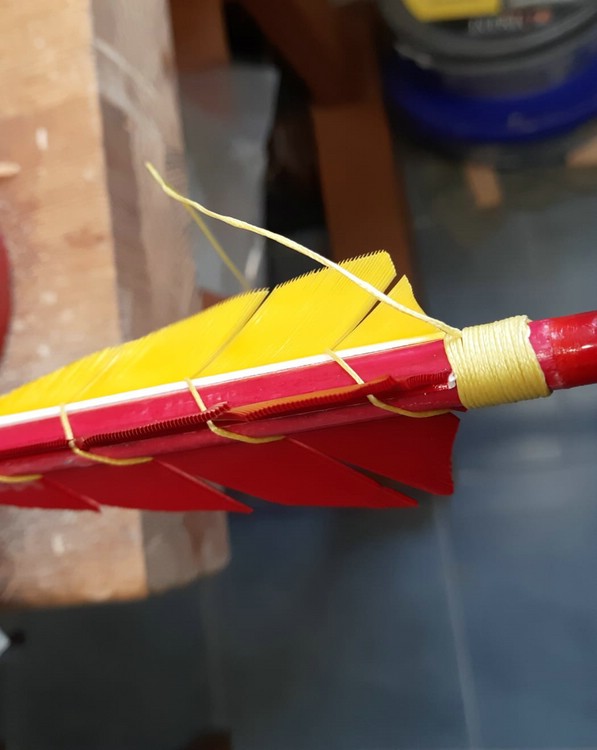

Wenn man die Wicklung in die andere Richtung, also in der von den Federästen vorgegebenen Richtung, wickelt, werden die Federn nicht so stark aufgespreizt wie hier. Anbei mal ein Foto von Wicklungen von mir, hier habe ich beim unteren Pfeil zwar auch sehr dickes Wickelzwirn genommen, es wird aber kaum aufgespreizt, nur im relativ niedrigen Bereich. Beim oberen Pfeil werden die Federäste praktisch nicht gespreizt.
Was die Endwicklung betrifft: das kann man wie auf den Fotos gezeigt machen.
Ich lege mir, wenn noch 4-5 Wicklungen zu machen sind, eine kleine Schlaufe dazu und kann dann mit einer Hand weiterwickeln. Dann wird das Wicklungsende durch die Schlaufe gesteckt und unter der Wicklung nach vorn gezogen. Das gefällt mir persönlich besser, iss aber Geschmackssache.
