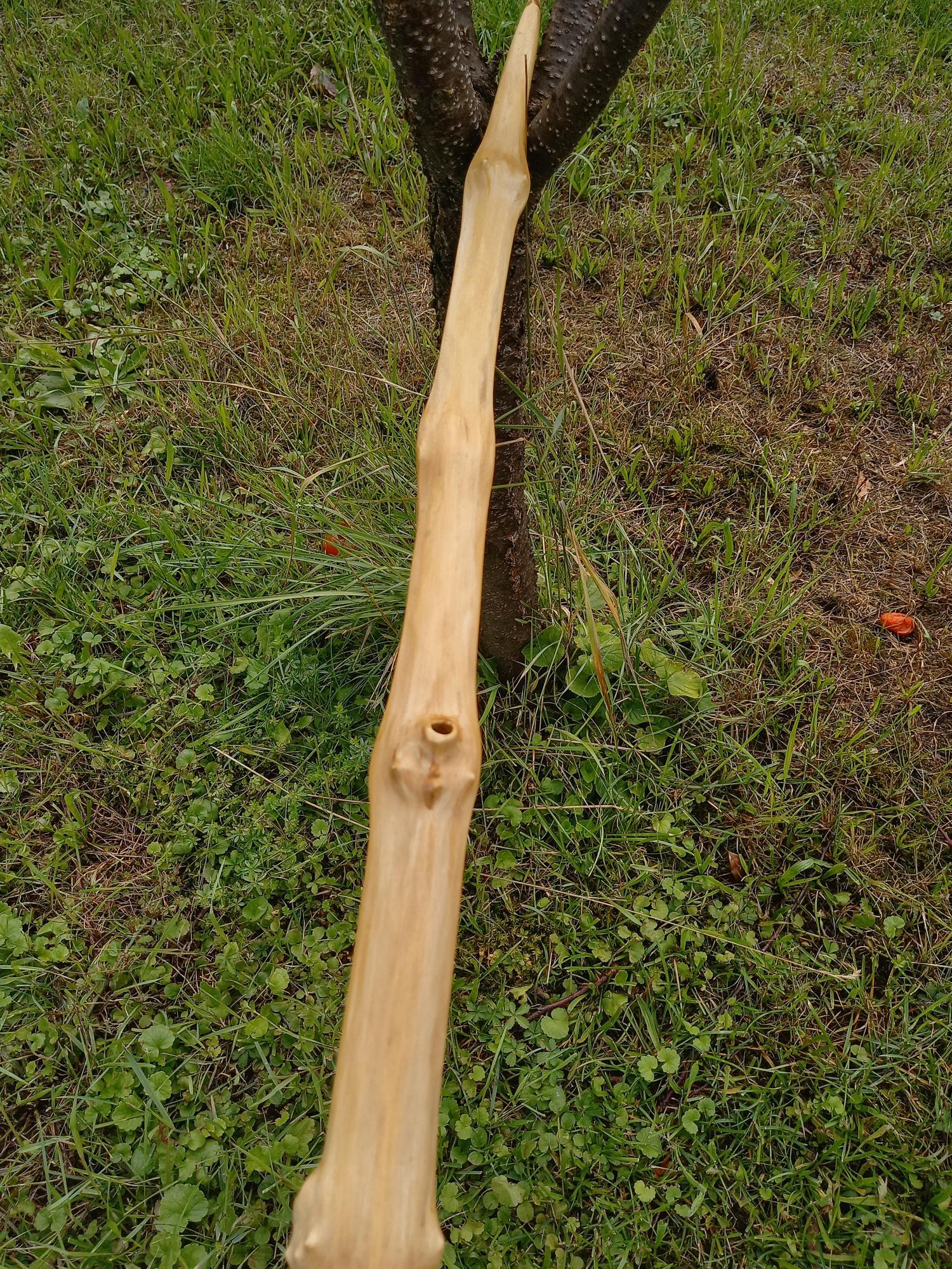

Mal wieder ein Hollerbogen gebaut.
Die deflexe Stelle (sieht man auf den ersten 2 Bildern) hat beim tillern genervt, aber hat dann doch geklappt.
Die Zig Astknubbel waren ned so leicht zu bearbeiten.
Der Holler hatte ein leichten Drehwuchs, musste mit Heißluftpistole korrigiert werden.

Deflexer Knubbel
Deflexer Knubbel
Deflexer Knubbel
Deflexer Knubbel

Gut umgesetzt, jedoch. Ist der obere Wurfarm leicht zu stark für den unteren :)

Sehr schöner Bogen! beim Tiller bin ich bei Hieronymus, oder ist das der deflexe Knubbel am unteren Wurfarm, der es so aussehen läßt? Was macht die Eibe? LG Stephan

@Markus + Stephan:
ich glaub eher, dass das der deflexe Knubbel ist.
Deshalb hab ichs extra noch reingeschrieben und die 2 ersten bilder hochgeladen.
schießen tut er jedenfalls top :)

Bin zwar noch kein alter Hase, aber auch ich bin der Meinung, dass der obere Wurfarm nach dem Knubbel (von Chirurg markierte Stelle) etwas mehr Biegung vertragen könnte...
Wenn er jedoch gut wirft, hast Du wohl trotzdem alles richtig gemacht :)
