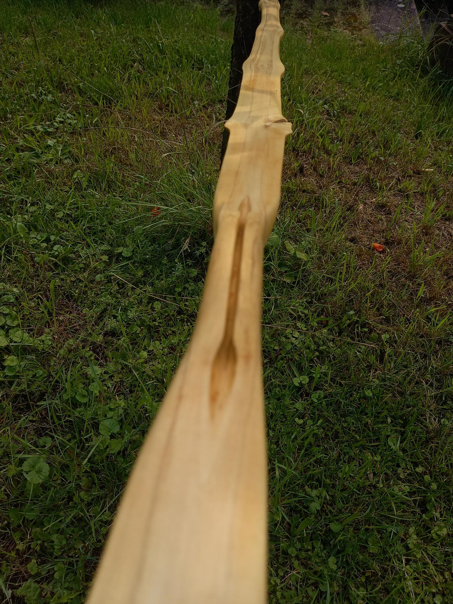

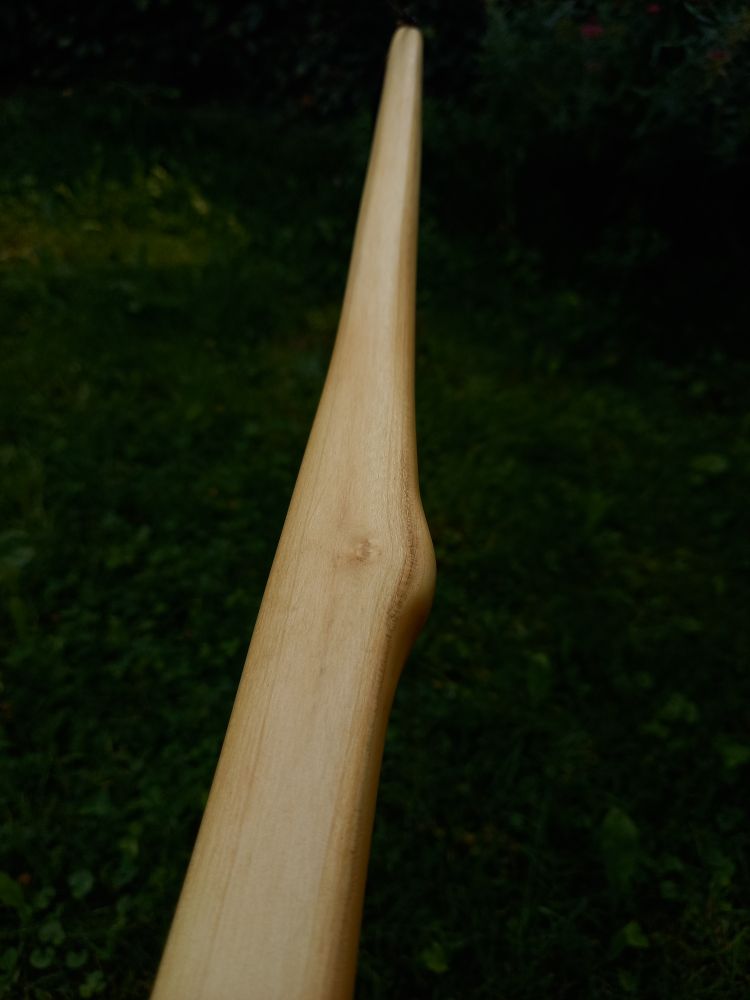

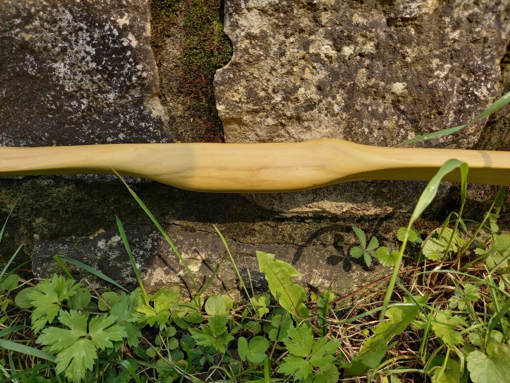

Mal wieder ein Hollerbogen gebaut.
Die deflexe Stelle (sieht man auf den ersten 2 Bildern) hat beim tillern genervt, aber hat dann doch geklappt.

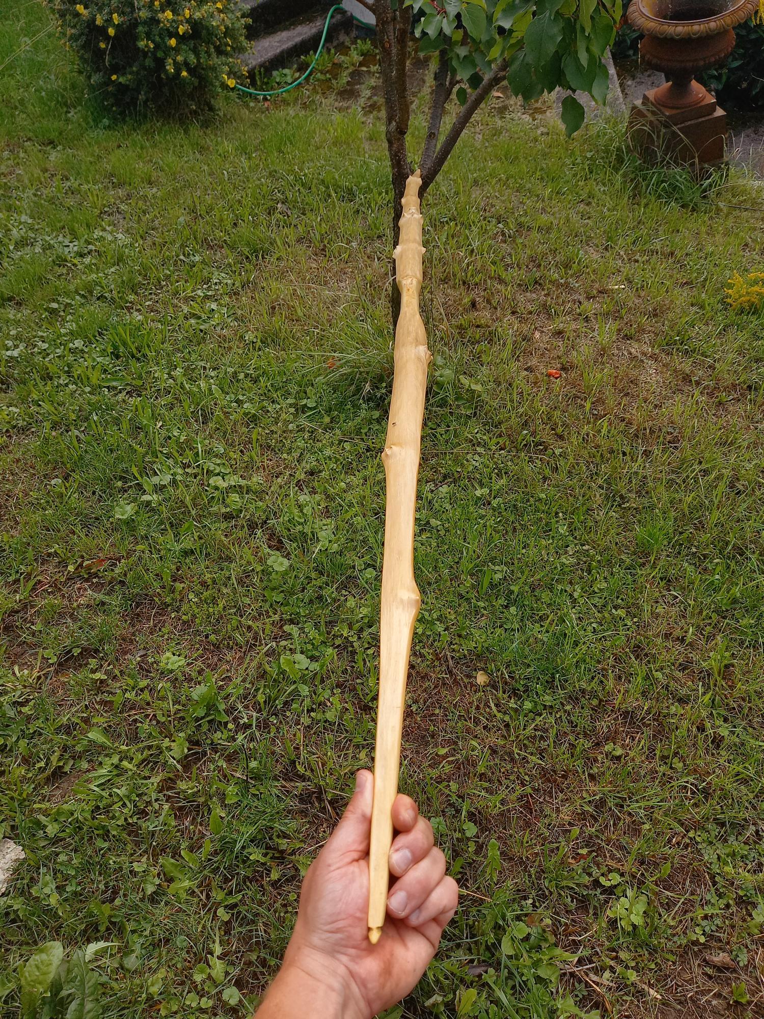

Die Zig Astknubbel waren ned so leicht zu bearbeiten.
Der Holler hatte ein leichten Drehwuchs, musste mit Heißluftpistole korrigiert werden.

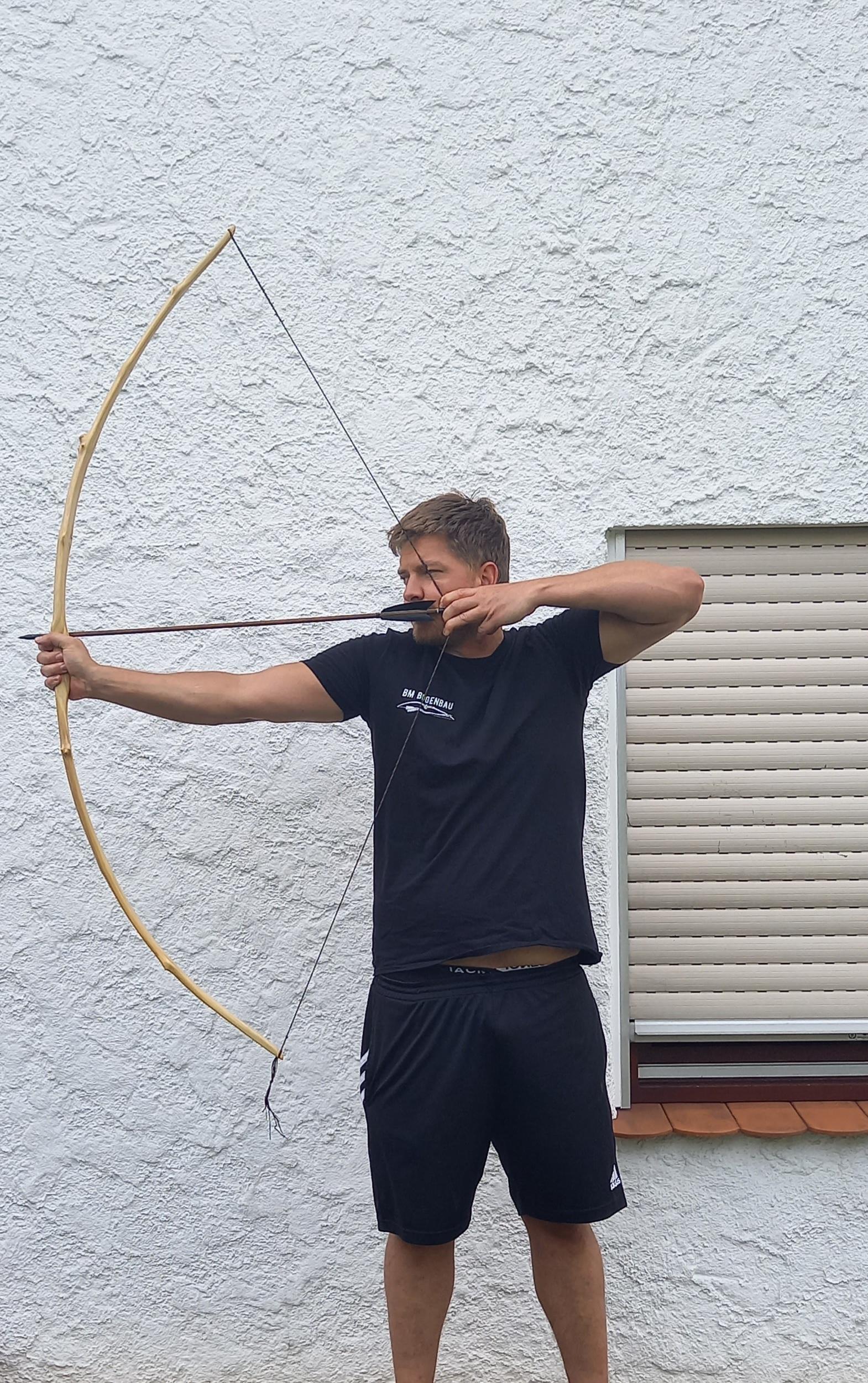

Re: Holunder 47# @ 28"
Servus,
schwieriges Stück, schön verarbeitet, da steckt viel Zeit drinnen, gefällt mir gut.

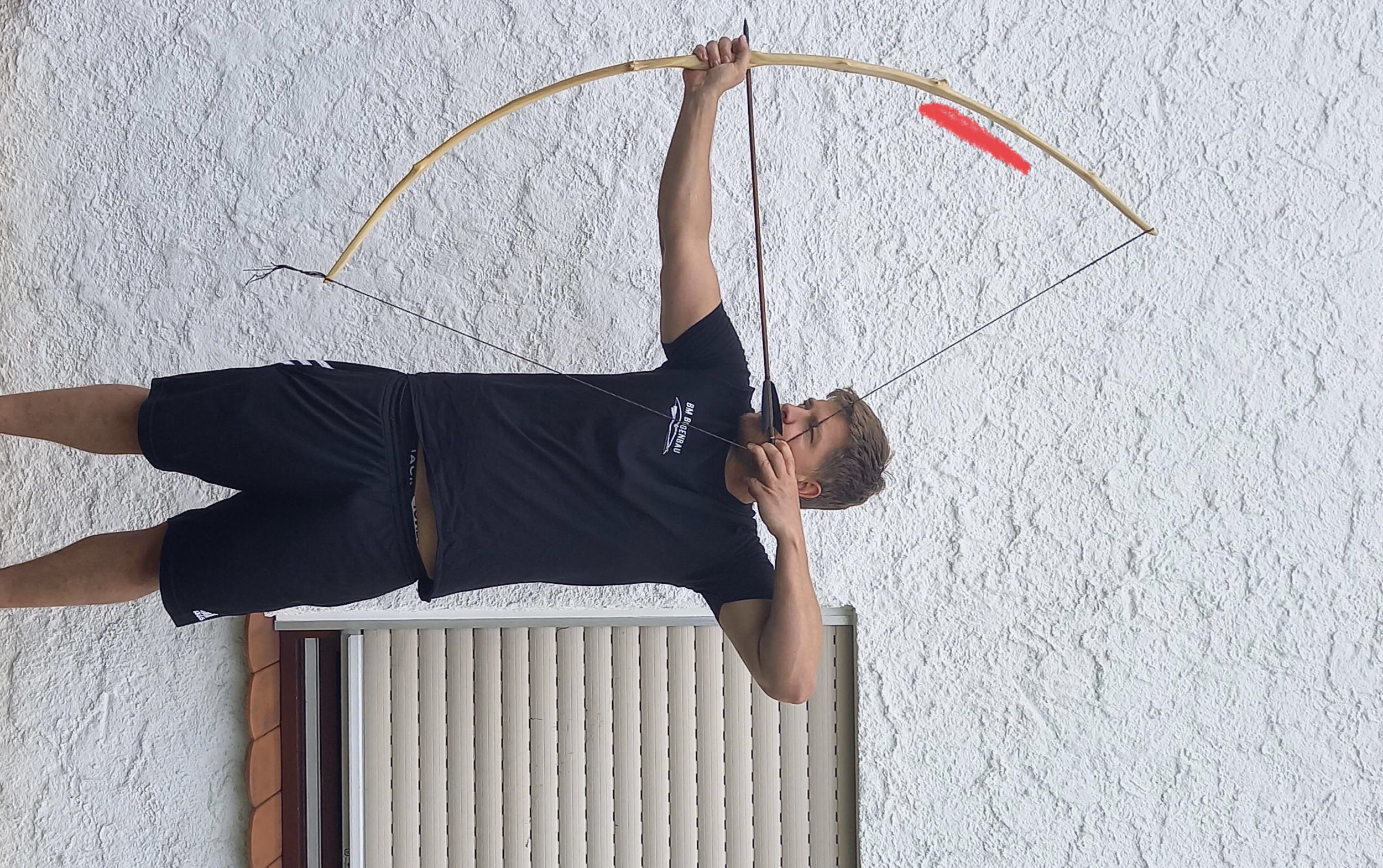

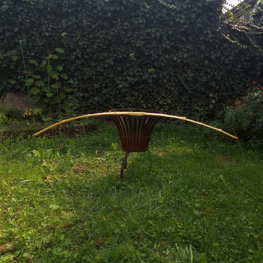

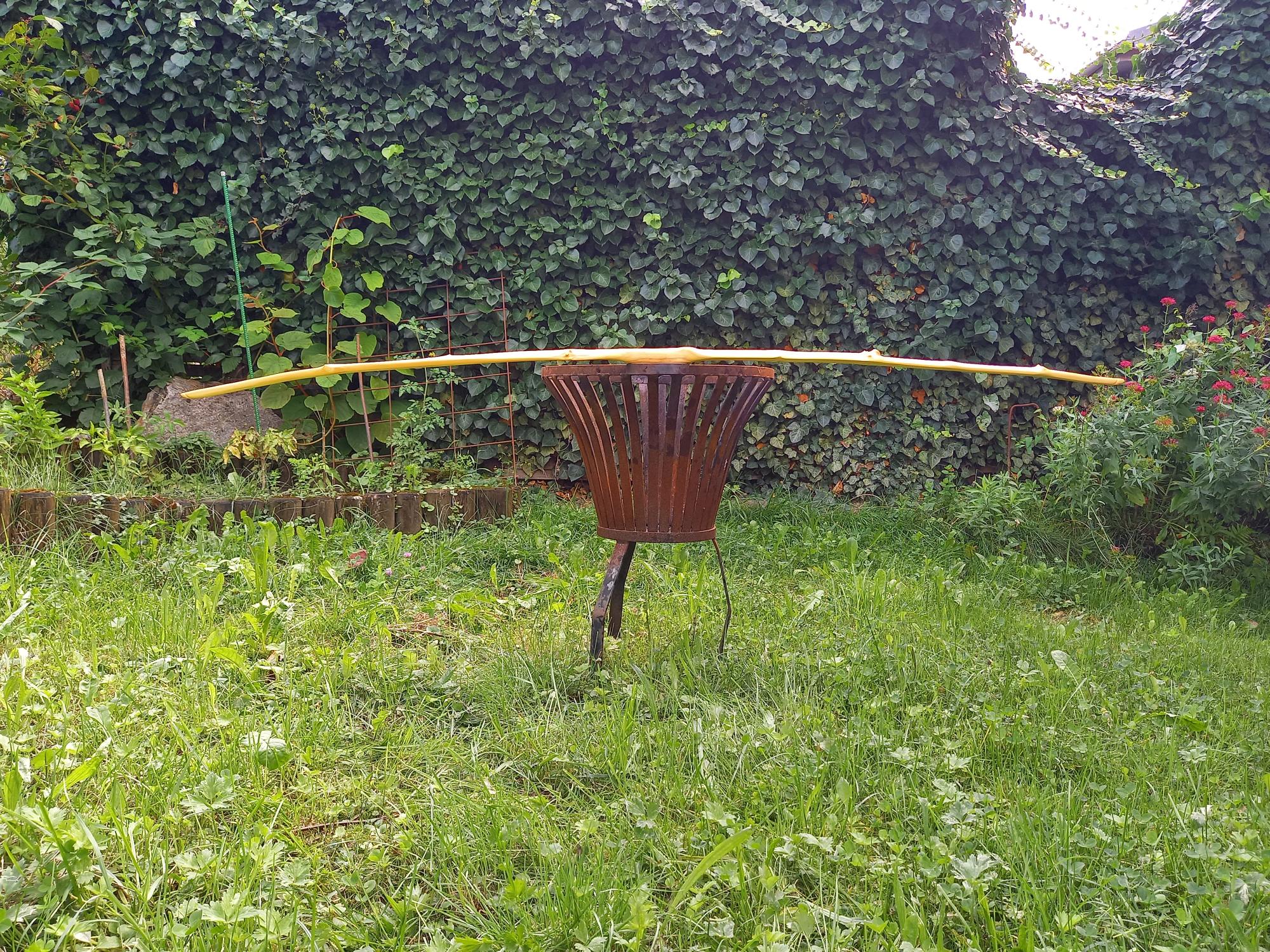

Gut umgesetzt, jedoch. Ist der obere Wurfarm leicht zu stark für den unteren
Sehr schöner Bogen! beim Tiller bin ich bei Hieronymus, oder ist das der deflexe Knubbel am unteren Wurfarm, der es so aussehen läßt? Was macht die Eibe? LG Stephan

@Markus + Stephan:
ich glaub eher, dass das der deflexe Knubbel ist.
Deshalb hab ichs extra noch reingeschrieben und die 2 ersten bilder hochgeladen.
schießen tut er jedenfalls top
Sieht sehr gut aus, ein schwieriges Stück super umgesetzt!
Wo bekommt Ihr nur alle die (halbwegs) geraden Holunder in Bogenlänge her
Würde auch mal gern Holler unters Messer nehmen, allerdings habe ich bislang nur Exemplare gesehen, die ab 1m Wuchshöhe entweder komplett die Wuchsrichtung ändern oder stark verzweigen
Bin zwar noch kein alter Hase, aber auch ich bin der Meinung, dass der obere Wurfarm nach dem Knubbel (von Chirurg markierte Stelle) etwas mehr Biegung vertragen könnte...
Wenn er jedoch gut wirft, hast Du wohl trotzdem alles richtig gemacht
