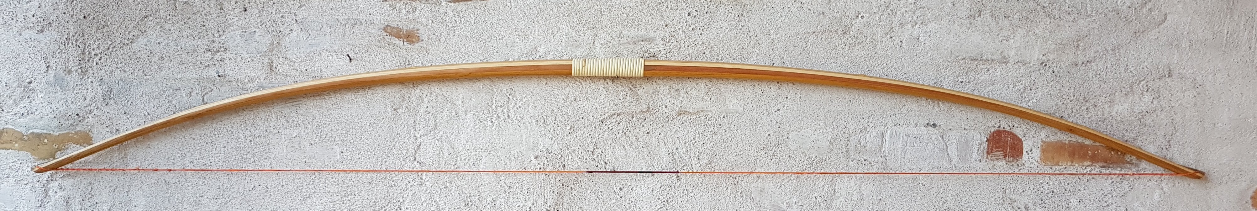

Hier noch ein schlanker Langbogen. Bei diesem Bogen wollte ich mal wieder eine neue Holzkombi testen und gefühlt ist der Bogen schnell und stellt hervorragend zurück. Leider beim Zuggewicht nicht so wie gewünscht (ich wollte bei 85# landen), da sich der Tiller beim einschießen noch einmal deutlich verändert hatte, so dass der obere WA viel zu kräftig für den unteren war. Das hat dann ca. 10# gekostet. Aber egal, der Bogen macht Spaß, zumindest was die Wurfeigenschaften betrifft.

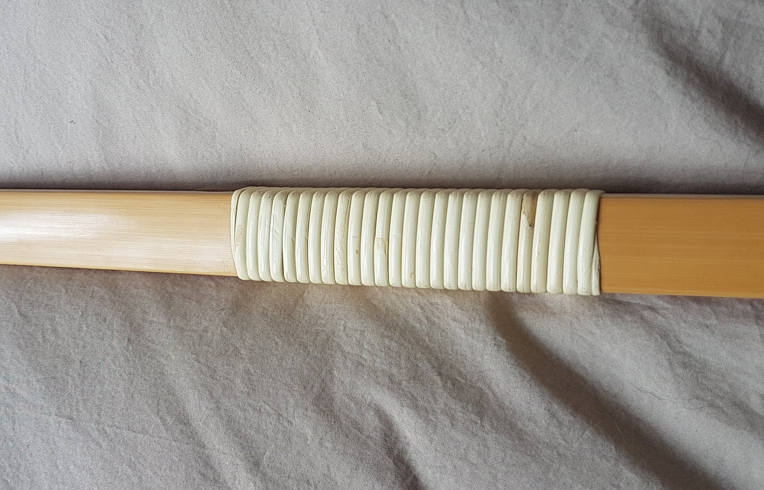

Was mir nach 100 Pfeilen einschießen nicht gefällt, ist das Griffmaterial. Rattan, optisch gefällt mir das hervorragend zu der Holzkombi, aber nach dem einschießen hatte ich fast Blasen in der Bogenhand. Das könnte aber auch daran liegen, dass ich seit Kolbingen kein einziges Mal geschossen hatte - ich werde es herausfinden.
Genau genommen ist der Bogen ein Quint-Lam. Die Bauchlage besteht aus 2 Osage-Laminaten. Das ist einfach der Tatsache geschuldet, dass Osage zum einen teuer und zum anderen schwer in fehlerfreier Qualität zu bekommen ist. Deswegen versuche ich mit minimalem Abfall zu arbeiten, Laminate werden wegen Rissen im Holz zu dünn geschnitten und müssen aufgedoppelt und teilweise im Griff gespleißt werden. Bei diesem Bogen sind die Elsbeere und die erste Osage-Lage mit V gespleißt.
Die Daten:
Holz: Moso-Bambus, Zuckerahorn, Elsbeere, Osage Orange
Griffwicklung: Rattan natur
Overlays und arrowpass: blondes Rinderhorn
Länge: 75" - 190,5
Gewicht inkl. Sehne: 620 g
abgespannt
abgespannt

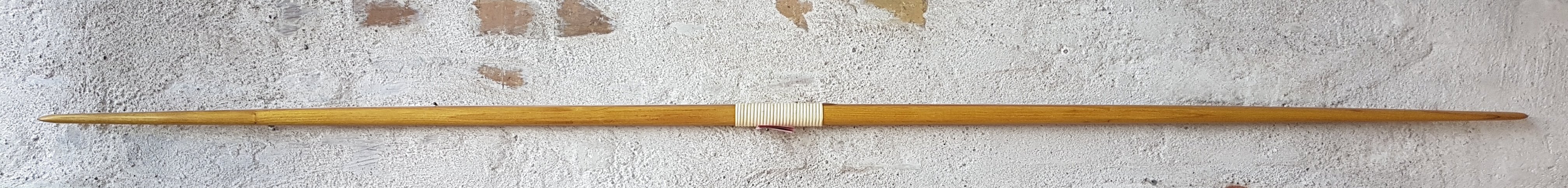

Rückenansicht
Rückenansicht
Bauchansicht
Bauchansicht

Griffbereich mit Rattan natur und aufgesetztem arrowpass

Rattan natur
Rattan natur
Rattan natur
Rattan natur

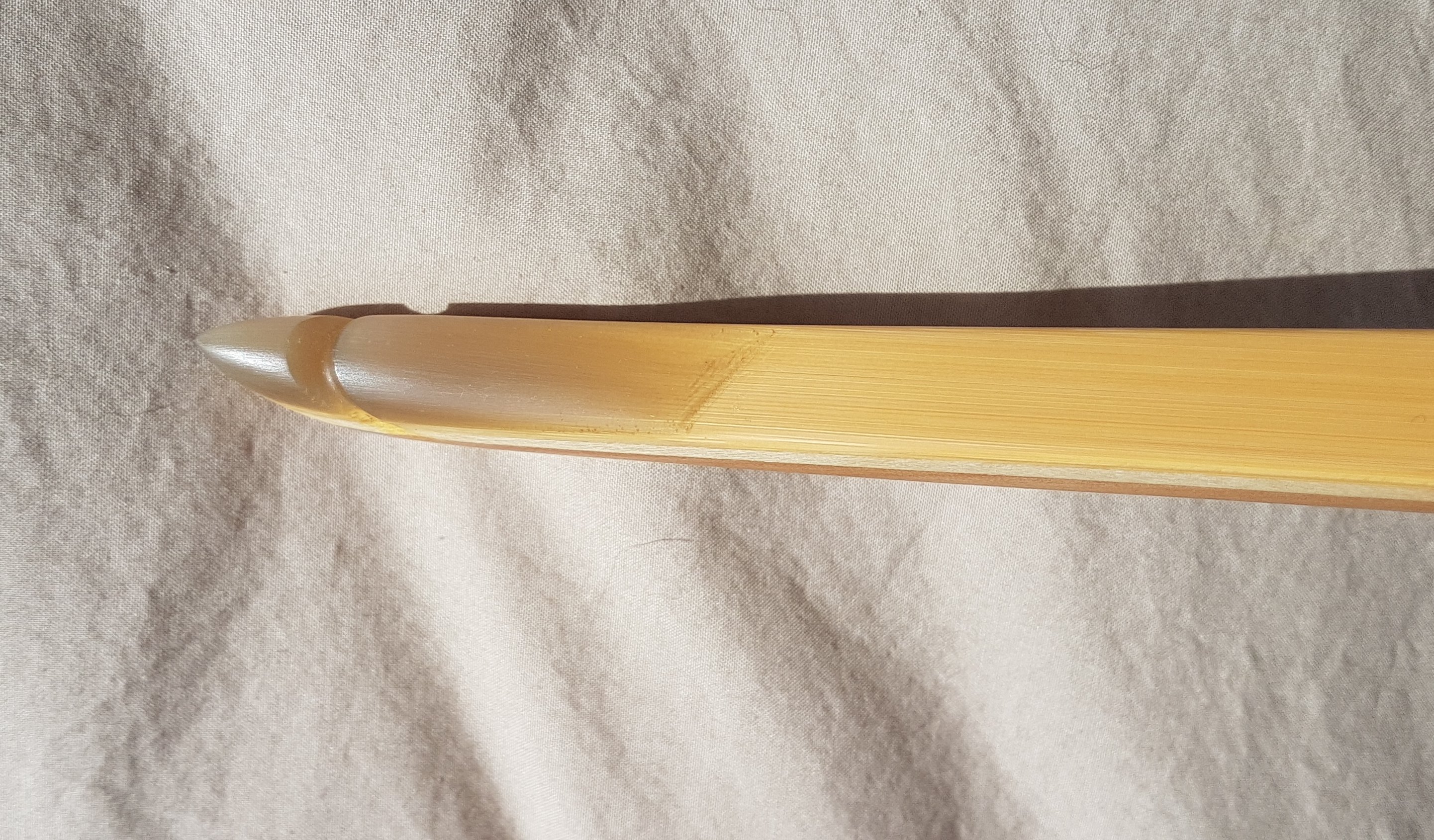

Nocke
Nocke
Nocke
Nocke

Wie immer sehr passgenau verarbeitet. Sehr geringes Gewicht bei der Länge, wäre interessant die Pfeilgeschwindigkeit zu messen, ist sicher ein sehr schneller Bogen.

Ich finde ihn sehr schön, super Farbkombination! Ein Schmuckstück und eine schöne Anregungn mit seltenen Hölzern sparsam umzugehen.

Den Bogen hast Du sehr schön hinbekommen, Neumi. Chapeau!

Schönes Farbenspiel! Klebst Du halt für die 80 Plus noch ein Laminat drauf😉, schöner sehr gut getillerter Langbogen! LG Stephan

Danke Euch. Den Bogen werde ich mal noch durch meinen Chrony schießen.

Schön getillert, schönes Farbspiel und 75# sind ja immer noch ne Hausnummer.
Hast du ihn einfach gerade oder in Form verleimt? Als einzigen Kritikpunkt ("schwäbischer Grantler" halt ::) ) hätte ich mir, zumindest für die Optik, leicht gebogene Tips gewünscht

kra hat geschrieben: ↑01.10.2023, 18:02 Hast du ihn einfach gerade oder in Form verleimt?
Ich klebe immer mit Form. In diesem Fall mit Mini-Reflex, ca. 1"

die Enden (letzte 5-7cm) leicht reflex gebogen. Ist aber eher ein ästhetischer 8) Einwurf als ein technischer

Nochmal ein Schmuckstück. Tolle Farben. Der Rattan sieht wirklich Klasse aus, schade dass er unbequem ist.
