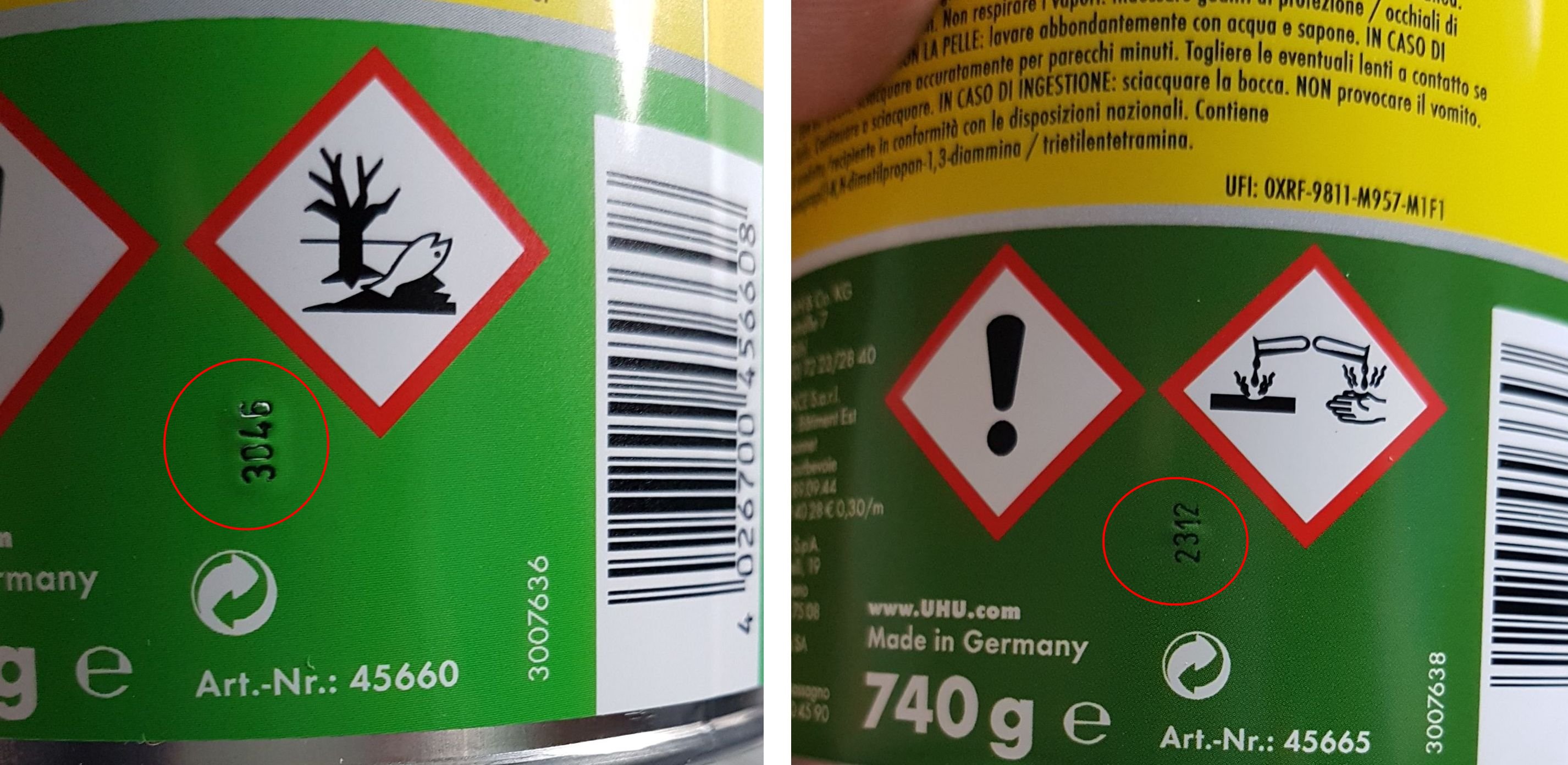

Hoihoi, ich hatte mir vor kurzem Büchsen UHU Plus Endfest 300 gekauft und wollte gerne wissen wann der Kleber produziert wurde (der Preis war recht niedrig, man weiß ja nie wie lange das Zeuch schon beim Händler liegt).Neumi hat geschrieben: ↑04.02.2015, 11:41 Tach, hier noch zur Vervollständigung eine Aussage vom UHU-ProfishopHaltbarkeit und Lagerung
UHU plus endfest 300 sollte bei Raumtemperatur ohne direkte Sonneneinstrahlung gelagert werden. Bei richtiger Lagerung kann bei UHU plus endfest 300 von einer Beständigkeit von mindestens 2 Jahren ausgegangen werden.
Bei einzelnen Klebeversuchen in unserem Büro (nicht unter Laborbedingungen) konnten wir auch 6 Jahre alte Produktproben ohne weiteres einsetzen.
Also mal schnell beim UHU Service angerufen und neue Erkenntnisse zur Haltbarkeit gewonnen.
Haltbarkeit: 5 Jahre bei Lagerung unter 20° C sind garantiert, Kleber kann aber auch nach 30 Jahren noch funktionieren!
Produktionsangabe: Auf den Büchsen ist ein Aufdruck, der das Produktionsjahr und den Tag angibt. Eine 4-stellige Ziffer, die erste Ziffer steht für das Jahr, die nächsten 3 Ziffern für den Tag.
Hier im Beispiel sind das für die linke Büchse Jahr 2023 Tag 46, rechts Jahr 2022 Tag 312

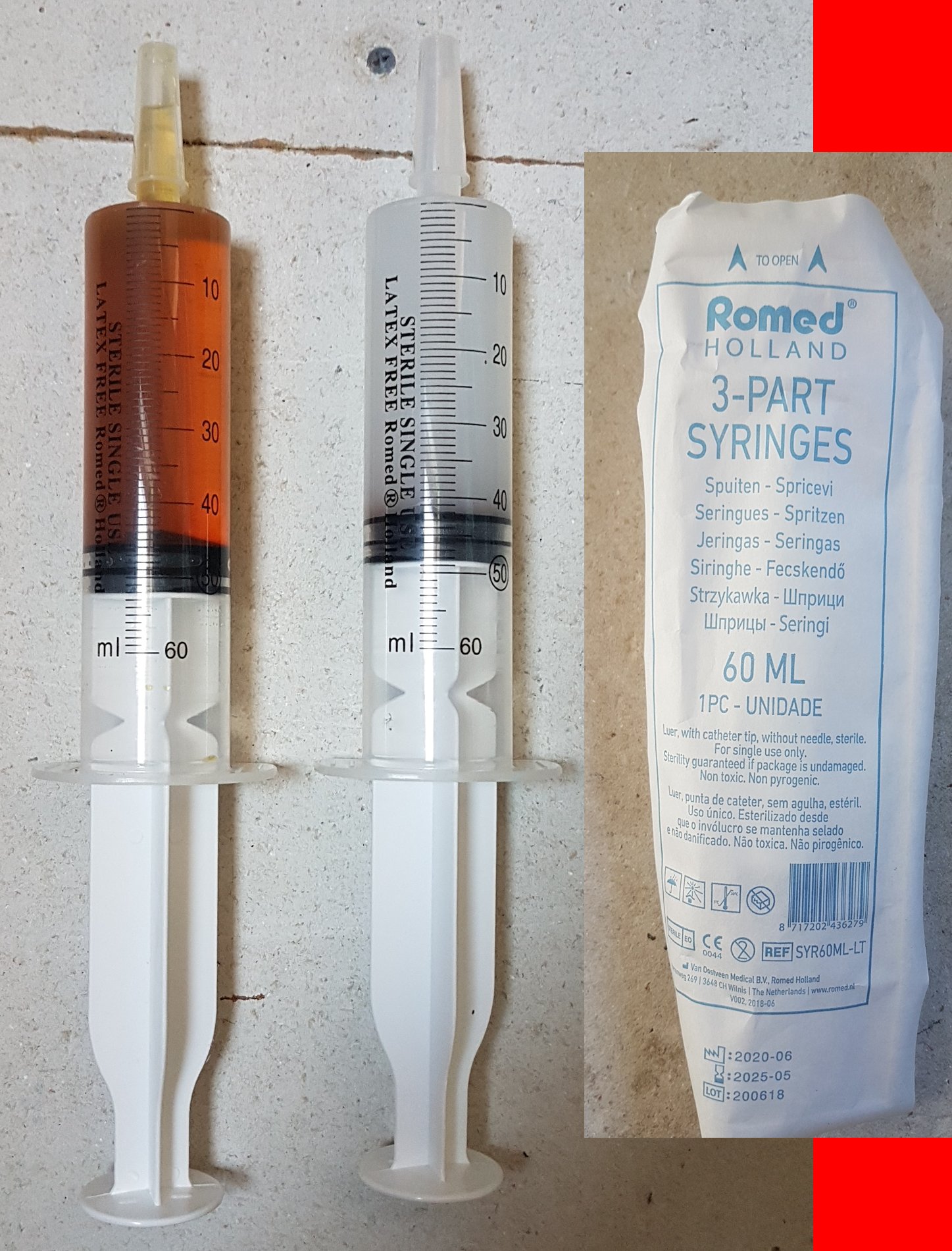

Noch ein Tipp zum besseren Handling von Büchsen: Ich fülle den Kleber in 60 ml Spritzen ab (eine dreiteilige Spritze kostet aktuell 66 Cent). Also nix für Geizkragen. In diesem Fall komme ich auf einen Gesamtpreis von 139,80 € für 1,655 Kg.
Edit: man kann natürlich auch einfach nur 2 Spritzen benutzen und immer wieder auffüllen.

Noch ein Hinweis, wenn man das Zeugs zu kalt lagert kann es sein, das das Epoxy (imho die Harz-Komponente) eindickt oder teilweise kristallisiert und sich nur schwer herausdrücken läßt.
Dann die Spritze vorher 1/2 Stunde auf die warme Heizung legen und er wird wieder flüssig (und hat als weiteren Vorteil zur Verarbeitung eine ähnliche Viskosität wie der Härter)
