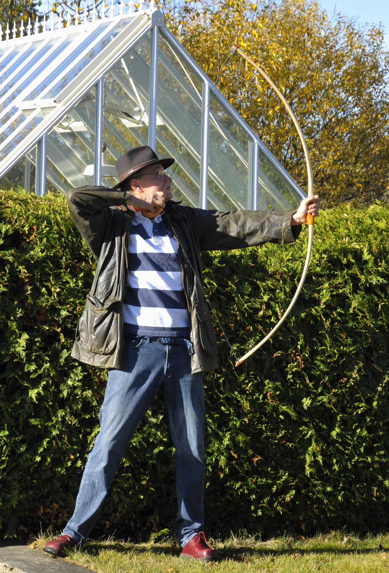

Servus,
bin nun endlich mit meinem Hasel auf Hickory Versuch fertig geworden. Das Hasellaminat ist ungefähr 8mm stark.
Ich hab das Laminat mit dem Bandschleifer getapert, aber schon bevor ich die Form zugeschnitten habe, deshalb ist das Laminat, durch die Rückenwölbung des Haselstaves, etwas ungleichmässig geworden.
Der Bogen hatte am Anfang des Tillervorganges ca. 75# bei 28" Auszug, ich wollte testen was die Kombi aushält, ich hab ihn dann auf 40# runtergetillert, was extrem mühsam war.
Die Daten:
Länge NzN 166cm
Design stabförmig, von 3 cm auf 1cm, Hasellaminat am Rücken (ca. 8mm) und Hickory am Bauch, mit Holzleim geklebt.
Zuggewicht 40# bei 28"
Overlays aus Zwetschke
Finish Schellackpolitur.
Gewicht mit Sehne und Griffleder 450g.

Ja gefühlt sehr schnell, trotz der etwas überdimensionierten Endlossehne.

Gute Resteverwertung. Welchen Holzleim hast du benutzt (ich nehme an wasserfesten)?

Geklebt hab ich mit Titebond premium wood glue, gewickelt hab ich mit alten Fahrradschläuchen.

Sehr schön gewordenen Deine Hickoryeibe. Tiller perfekt, die Nocken sehr harmonisch und durch den Schellack schön angefeuert. Gefällt mir. LG Stephan

der Hasel am Rücken sieht aus wie Eibensplint, so war es gemeint, aber ich bin es gewohnt meine Jokes erklären zu müssen
ich wollte niemand verwirren. LG Stephan

Ja, den Hickory hab ich etwas gebeizt mit Clou Beize, da war wohl die Sehnsucht nach Eibenholz zu groß.

Gefällt mir auch echt gut dein Bogen!
Die Zwetschgen-Overlays passen auch perfekt dazu

Das hast Du gut hinbekommen, Thomas.

Sehr schön! Die Nocken sehen gigantisch groß aus aber ich glaube das irritiert
