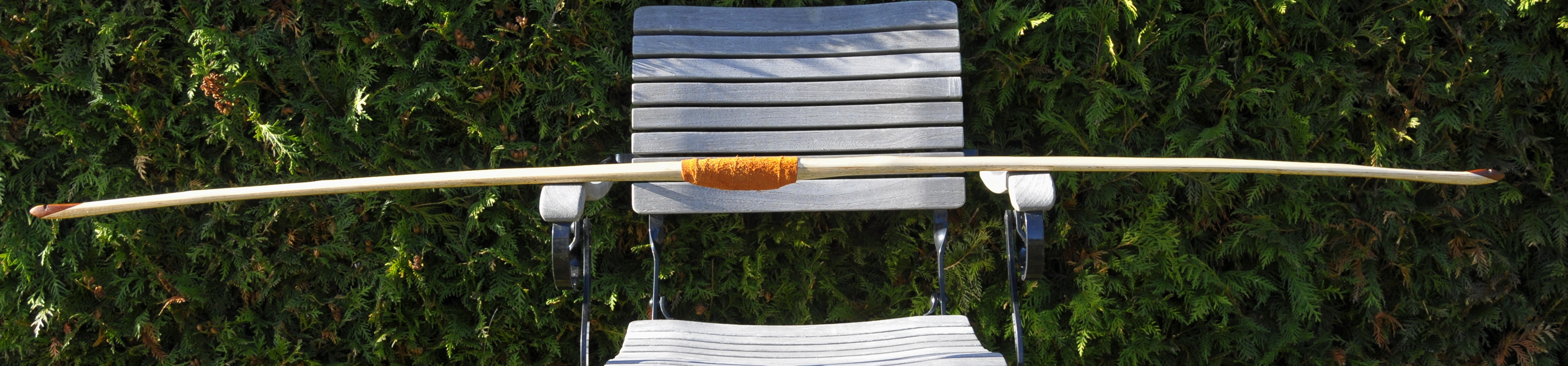

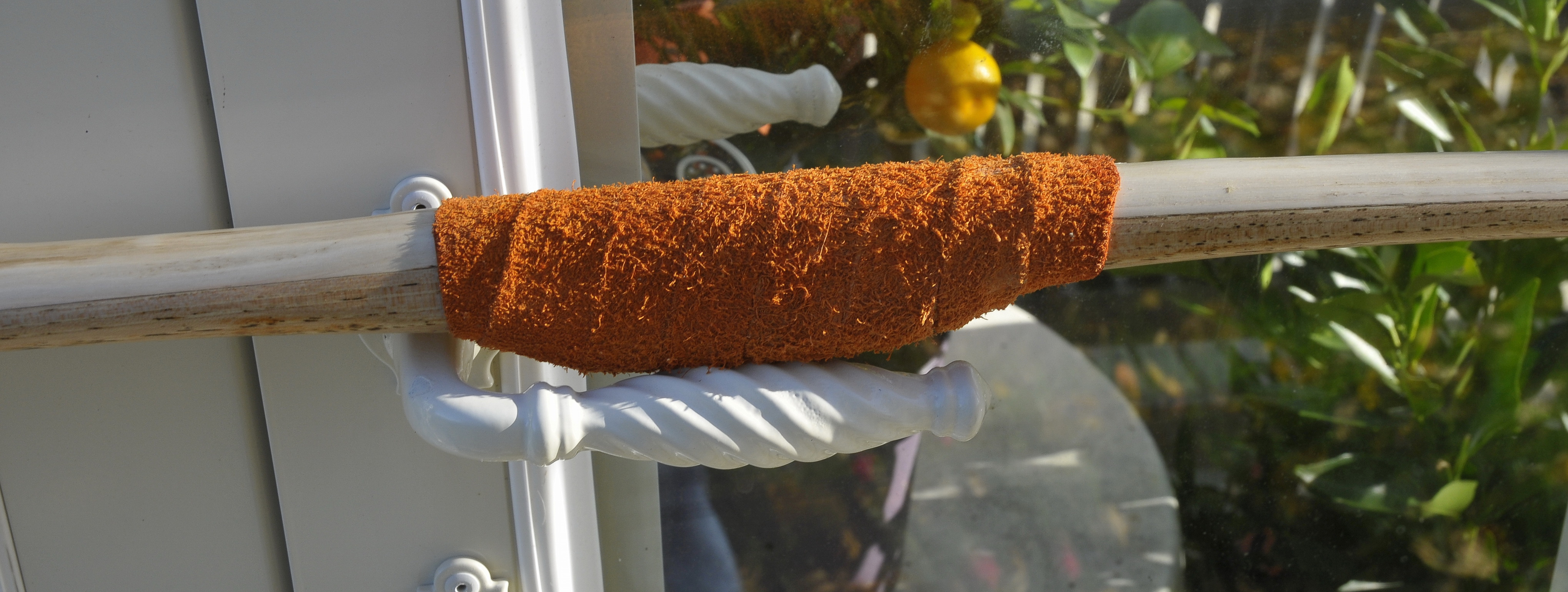

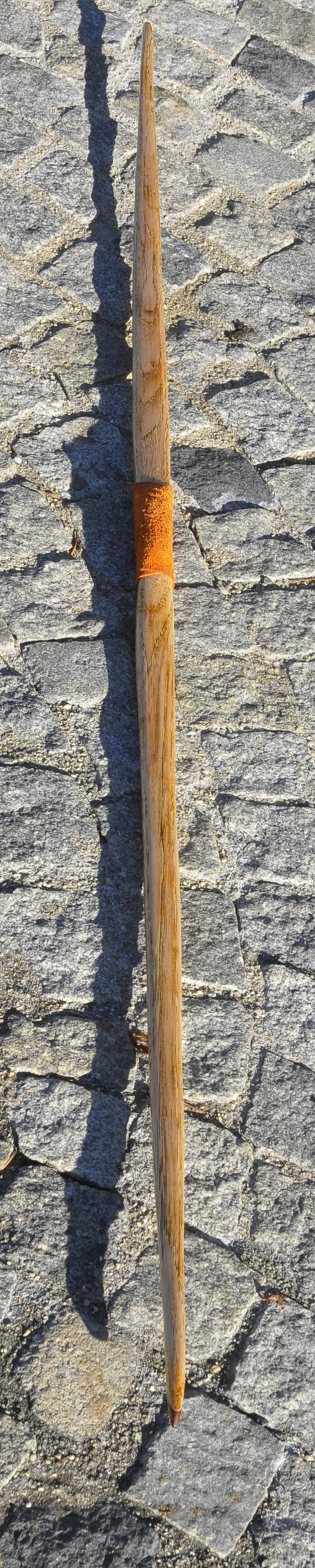

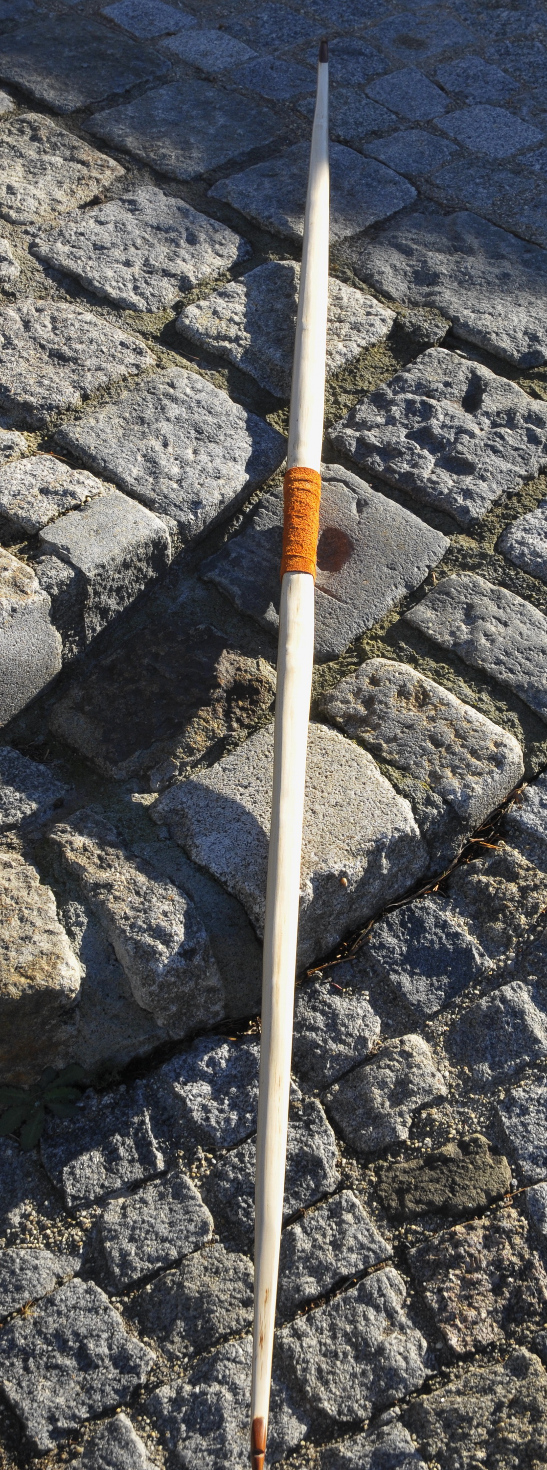

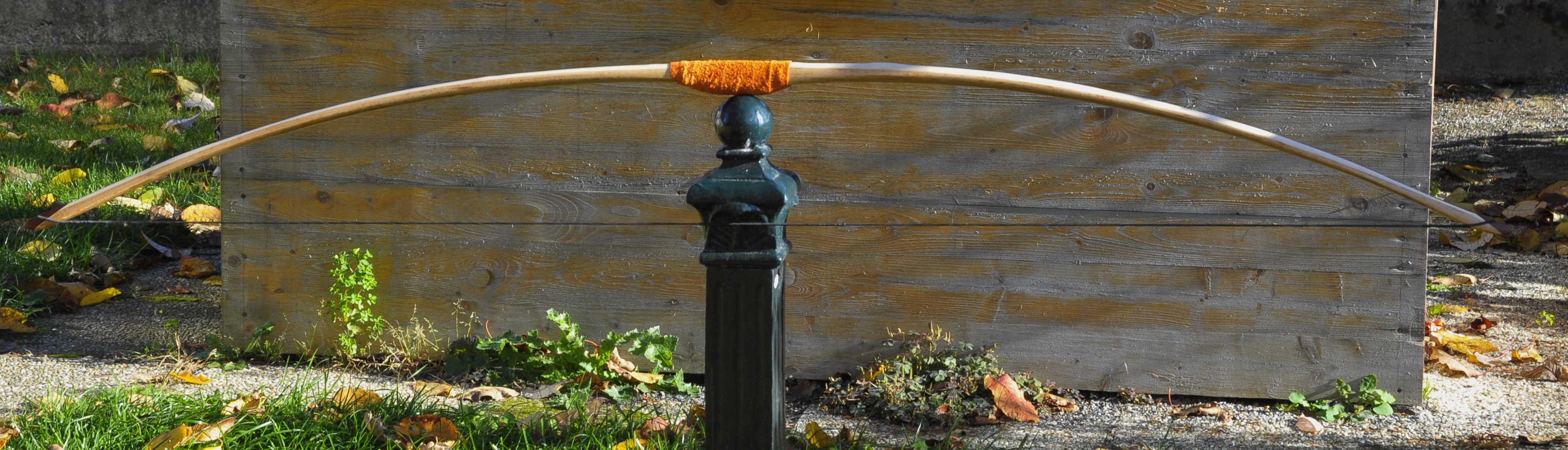

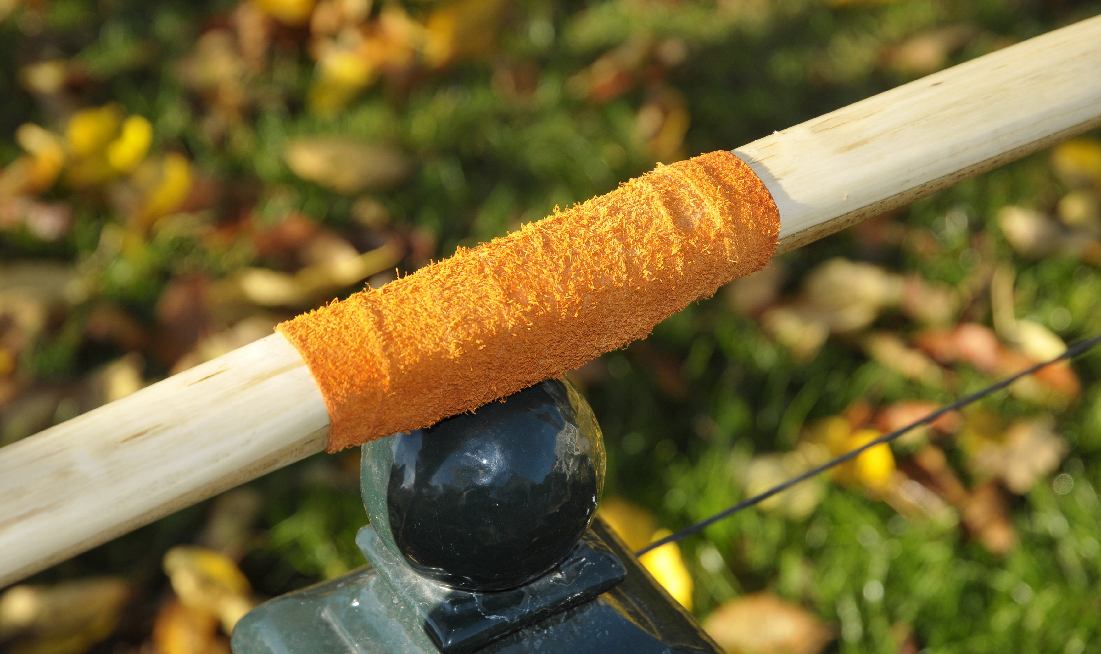

Servus,
bin nun endlich mit meinem Hasel auf Hickory Versuch fertig geworden. Das Hasellaminat ist ungefähr 8mm stark.
Ich hab das Laminat mit dem Bandschleifer getapert, aber schon bevor ich die Form zugeschnitten habe, deshalb ist das Laminat, durch die Rückenwölbung des Haselstaves, etwas ungleichmässig geworden.
Der Bogen hatte am Anfang des Tillervorganges ca. 75# bei 28" Auszug, ich wollte testen was die Kombi aushält, ich hab ihn dann auf 40# runtergetillert, was extrem mühsam war.
Die Daten:
Länge NzN 166cm
Design stabförmig, von 3 cm auf 1cm, Hasellaminat am Rücken (ca. 8mm) und Hickory am Bauch, mit Holzleim geklebt.
Zuggewicht 40# bei 28"
Overlays aus Zwetschke
Finish Schellackpolitur.
Gewicht mit Sehne und Griffleder 450g.

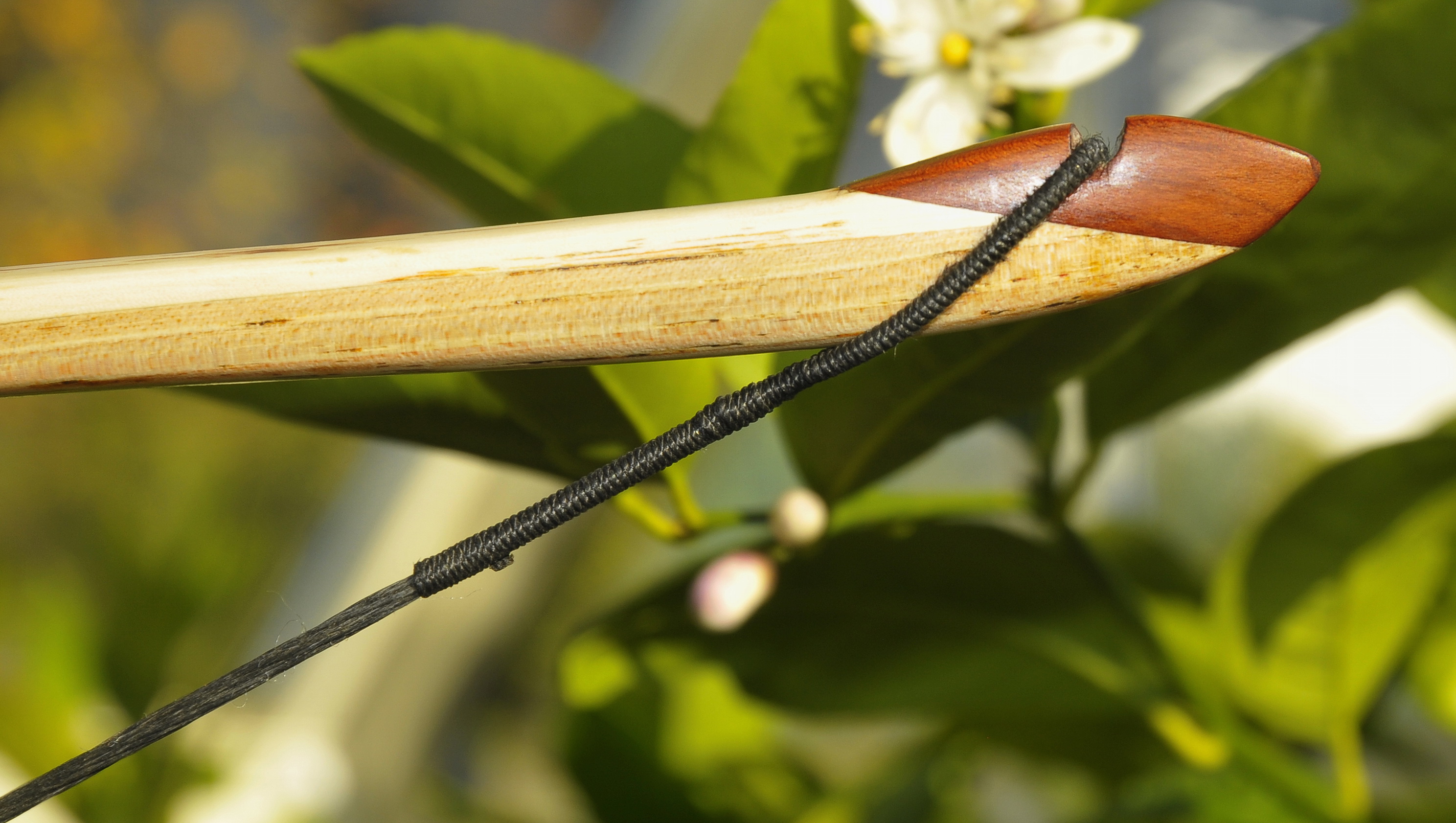

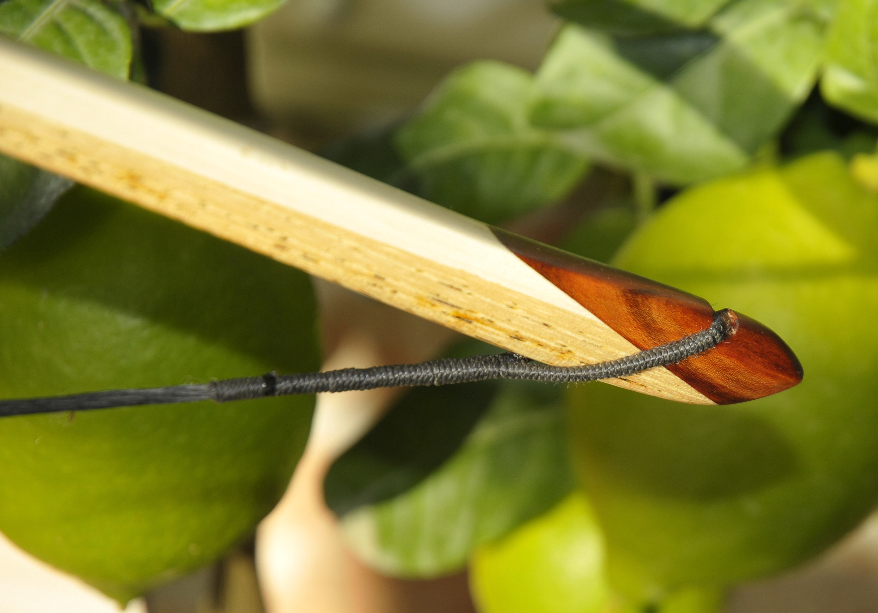

Untere Nocke
Untere Nocke
Obere Nocke
Obere Nocke
Rücken
Rücken

Sehr schön gewordenen Deine Hickoryeibe. Tiller perfekt, die Nocken sehr harmonisch und durch den Schellack schön angefeuert. Gefällt mir. LG Stephan

Die Zwetschgen-Overlays passen auch perfekt dazu

Sehr schön! Die Nocken sehen gigantisch groß aus aber ich glaube das irritiert
