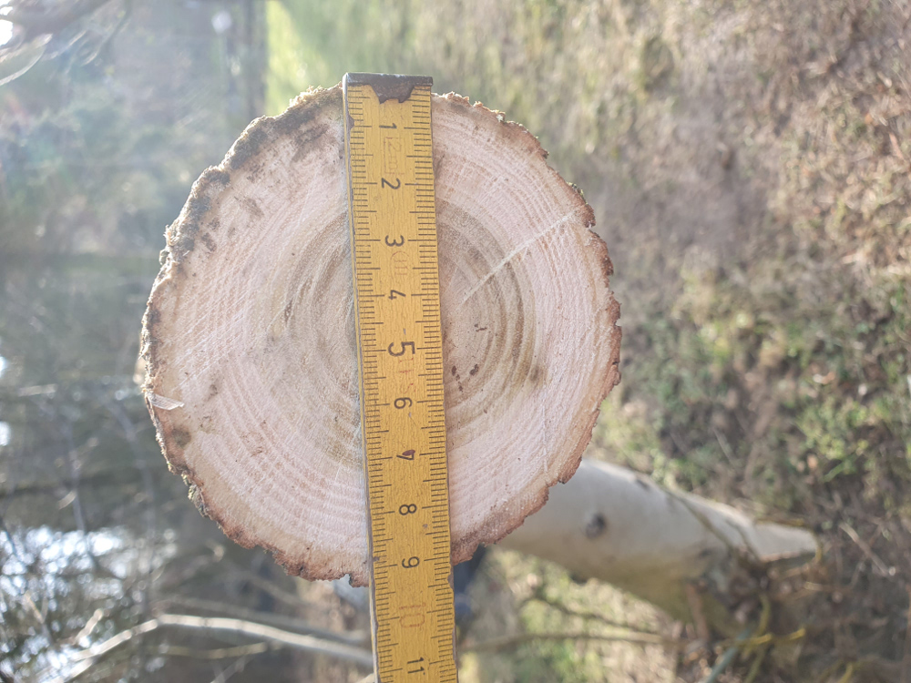

Bin heute morgen bei strahlenden Sonnenschein losgezogen und habe meine Kandidaten geholt, eine Schweiß treibende
Angelegenheit wars allemal. In meiner Gegend wächst viel Robinie und ich finde, es ist ein tolles Bogenholz.
Also lasst die Spiele beginnen!
ziemlich lange gesucht bei der großen Auswahl
mit der kleinen Handsäge umgelegt

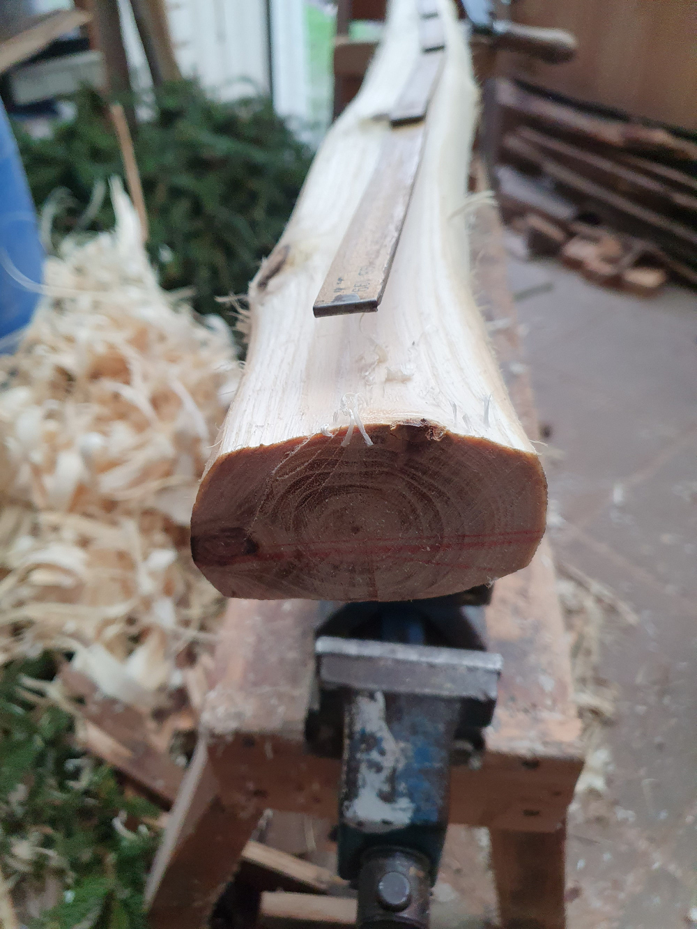

Da ich plane, mal ein ELB-Design mit Robinie zu versuchen, will ich überwiegend Kernholz verwenden. Darum habe ich
begonnen, den Splint zu entfernen. Am zukünftigen Bauch habe ich begonnen, um mal etwas Übung zu haben. Ich habe
bemerkt,daß ich meine Bogenbude erst mal aufräumen muß, damit ich die Schnitzbank so positionieren kann, um den
Lichtstrahl so zu haben, das ich sehe wo die Jahresringe sind.
der erste Ring vom Kernholz am Bauch

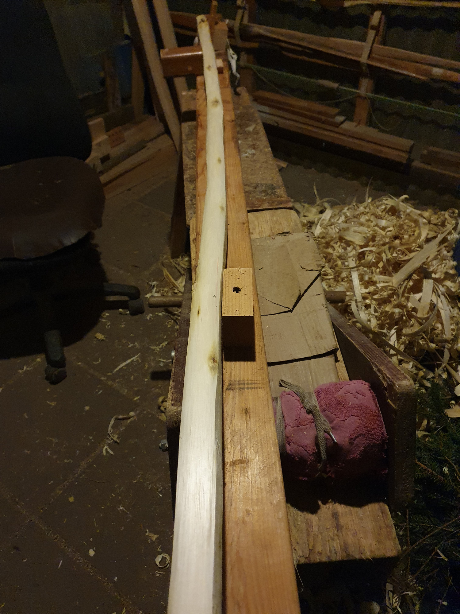

Da ich diese Woche Spätschicht habe, könnte ich Vormittags noch was an meinem Projekt machen, so auch heute.
Mittlerweile sind Bauch und Rücken bis kurz über den Zielring abgetragen. Mit dem Zieheisen ist das ein gutes
Training für den Oberkörper.
So siehts aus, der künftige Rücken ist oben:
untere Stammseite
untere Stammseite
oberer Stammabschnitt

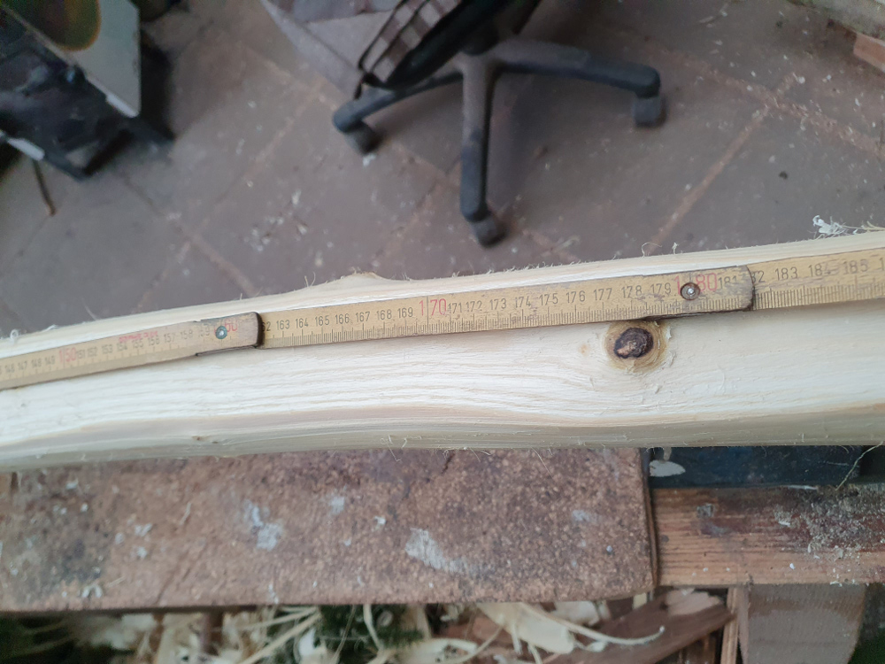

Aber bei etwa 1,8m tauchte dann ein Ast auf, so daß ich mich wohl von der Idee eines ELB verabschieden kann.
Wird es halt wieder ein Flachbogen, hab ich allerdings schon so viele.
der Ast stört schon extrem
Den Ast drin lassen würde sicher zu viel Masse an der Stelle bringen und da absägen ist der Bogen zu kurz für ein ELB.
Liebe Grüße Mühle

Gestern Vormittag noch Ringe abgeschabt, um zu sehen wie tief es geht.
die Idee von Neumi mit dem Loch ist <br />interssant
interssant
noch ein überwachsener Ast schräg zur Seite

Mittlerweile hab ich mit Zieheisen soweit runter geschabt, das fast nur noch Kernholz übrig ist.
Reseven sind noch
Reseven sind noch
das da unten wird noch abgesägt

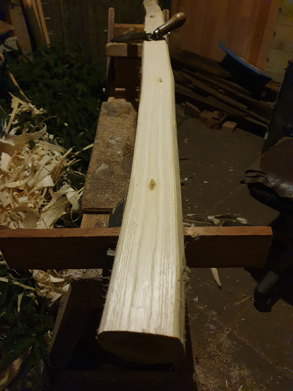

Heute hab ich mal so richtig mein Zieheisen geschwungen, den Rücken bis zum Zielring und den Bauch und die Seiten auch fast bis Endmaß runter geschabt.
schon bedeutend handlicher aber etliche Äste
Seitenansicht, die deflexe Stelle gefällt mir nicht
