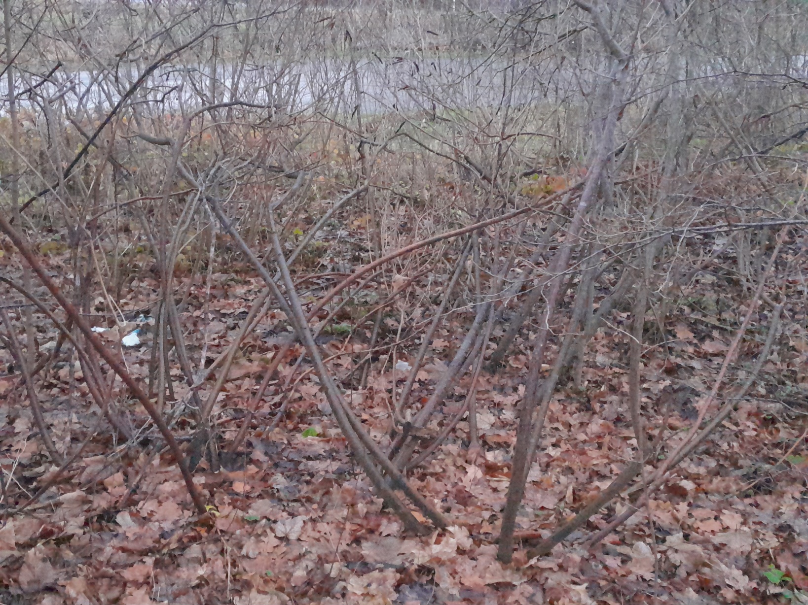

ich hatte dieses Holz schon zum Sap2023 auserkoren, bin dann aber nicht dazu gekommen, teilzunehmen.
Aber die Jahr wird's: Bastardindigo. Ich habe nirgends im Netz einen Bogen daraus gefunden, auch nich bei den amerikanischen Kollegen. Und das obwohl dieser Neophyt ursprünglich daher stammt.
Es ist wohl eine stark invasive Art, die zumindest in Österreich schon aktiv bekämpft wird. Ich kenne hier nur eine Stelle, wo das Zeug wächst.
Hier für Interessierte: Amorpha fruticosa
https://www.neobiota.steiermark.at/cms/ ... 157810124/
Mein Favorit war leider schon tot, deshalb wurde's ein anderer, der nochmal dünner war, 3,5cm am dicken Ende. Mal gucken ob draus ein Bogen wird, und wenn doch, ob der die 30# schafft. Was tut man nicht alles für die Wissenschaft.
Aber jetzt Bilder: Hab die Rinde erstmal drauf gelassen und die Schnittflächen versiegelt mit Ponal. Von einem Probestück weiß ich schon, dass das Zeug reißt wie blöde.

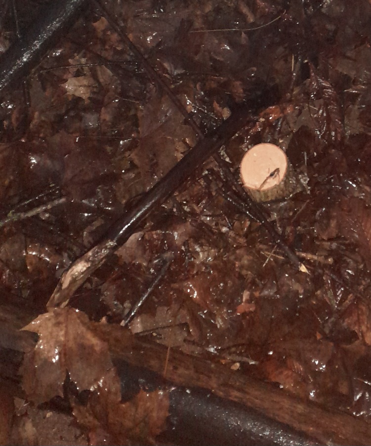

Und danach bei schwindendem Licht unseren hiesigen Auwald noch von einem Spitzahorn erlöst.
Hatte ich auch noch nicht unterm Messer, wird mein BackUp, mal sehen, ob der zur Präsi kommt...
Geplant ist auf jeden Fall Tempern.

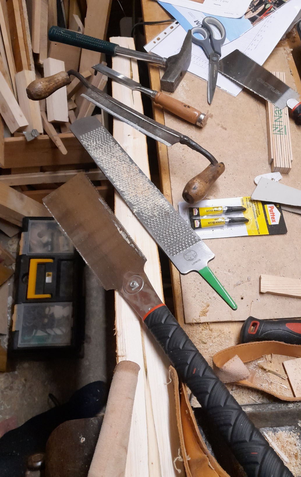

Werkzeug bisher:
Fiskars Schiebesäge
Taschenmesser
Ponal Blau

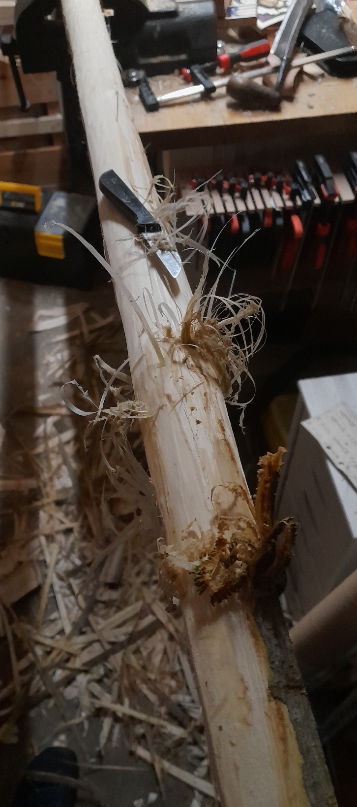

Hab mich nun doch dazu hinreißen lassen, noch Hand an den Ahorn zu legen.
Der Stave hat sich beim bearbeiten schon deutlich reflex gezogen... mal gucken was da noch draus wird. Bin auch der Meinung, leichten Drehwuchs beim abspalten der Segmente bemerkt zu haben.

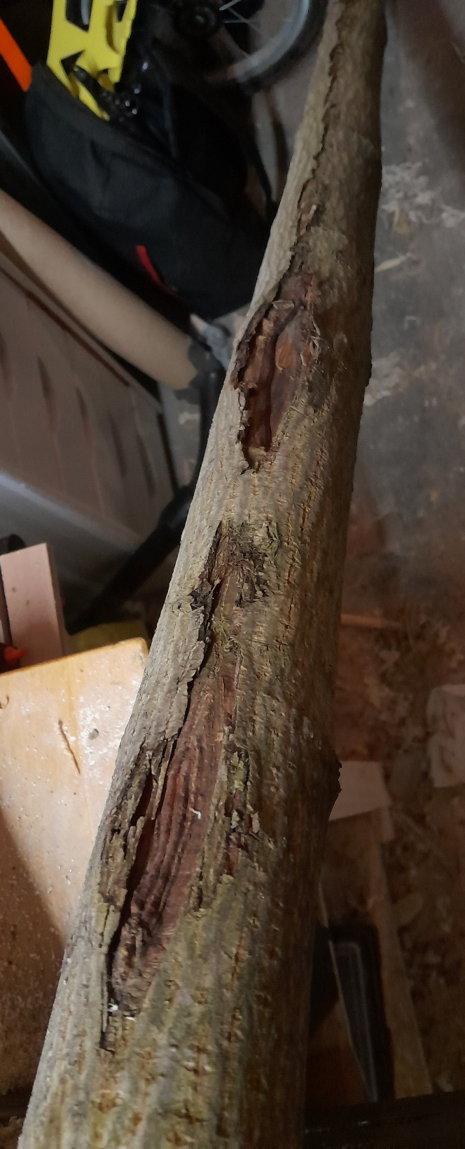

Naja, ich glaub durch die Verletzungen ist das ein wenig mehr als Verfärbung. Ging beim Wegschneiden Richtung Ringfäule. Werd versuchen alles verfärbte zu eliminieren.MrCanister123 hat geschrieben: ↑03.01.2024, 14:24 die Verfärbungen hatte ich schon oft bei Ahorn,war aber noch nie ein Problem (noch nicht). kann natürlich nur für mich sprechen.

Also bis jetzt macht der Backup-Ahorn mehr Spirenzchen als das eigentliche Problemholz
Der Ahorn war klitschnass beim Fällen, kenn ich so zu der Jahreszeit nur von Holler. Innerhalb von 2h zwischen Fällung und Weiterverarbeitung hatte sich auch schon ein Riss gebildet. Und jetzt schimmelts unterm Holzleim, mit dem ich die Stirnseiten versiegelt hab. Na prima...

Konnte ich trotzdem nicht auf mir sitzen lassen
Und dann noch etwas über den Bastardindigostecken gegrübelt
