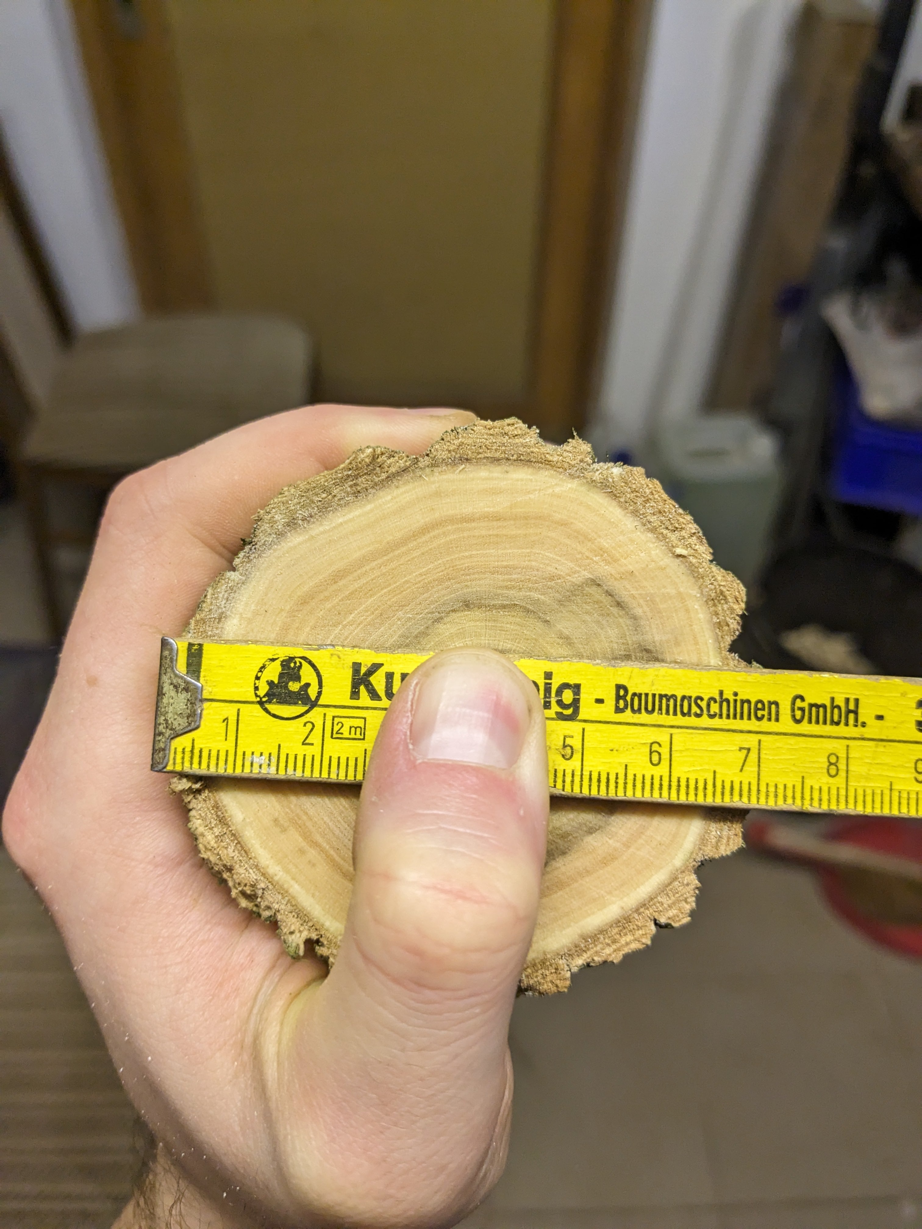

Im Anschluss (mittlerweile wollte ich eigentlich echt nur noch auf die Couch) hab ich beide Stämme noch bis auf den Markkanal reduziert. Bei der Hasel mit Säge, Hammer und Meißel gearbeitet und bei dem Holunder nur mit dem Zugmesser. Wollte das Holz erstmal kennenlernen. Dabei sind einige spannende Farben aufgetaucht:
grüngelb-braune Färbung um den Markkanal. Gammel?
Ich bin für den Moment davon ausgegangen, dass der Kollege um den Markkanal vergammelt ist, aber weder ist das Holz irgendwie faulig, noch porös oder sonst was. Die Struktur und Festigkeit scheint normal zu sein.
Man sieht die Färbung auch an den Stirnenden:
Anschnitt Holunder
Anschnitt Holunder
Momentan nehme ich es als spannende Eigenart gelassen hin und bin gespannt, ob davon im weiteren Verlauf noch was übrig bleibt.
