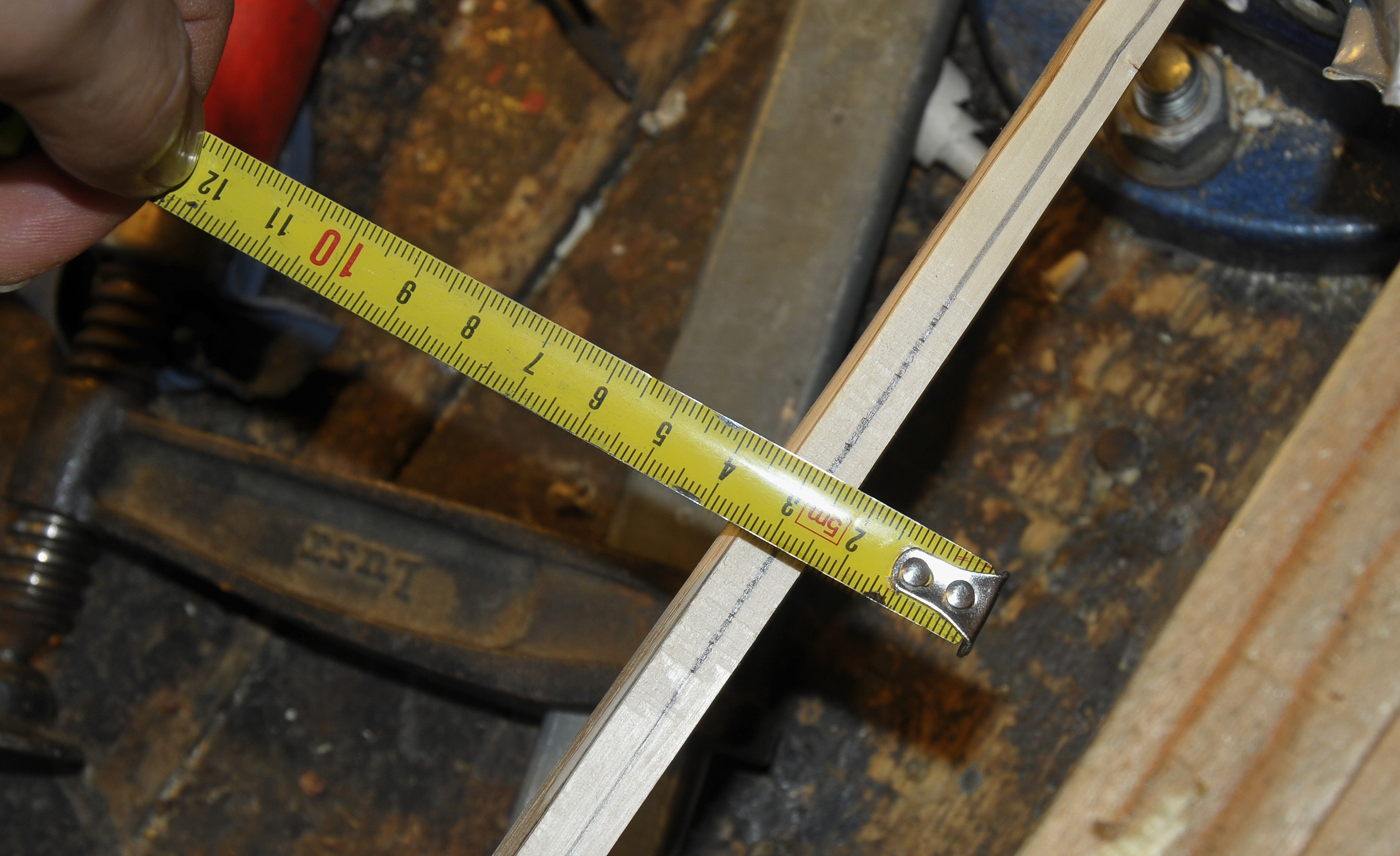

Dicke am HaselLaminat seitlich angerissen

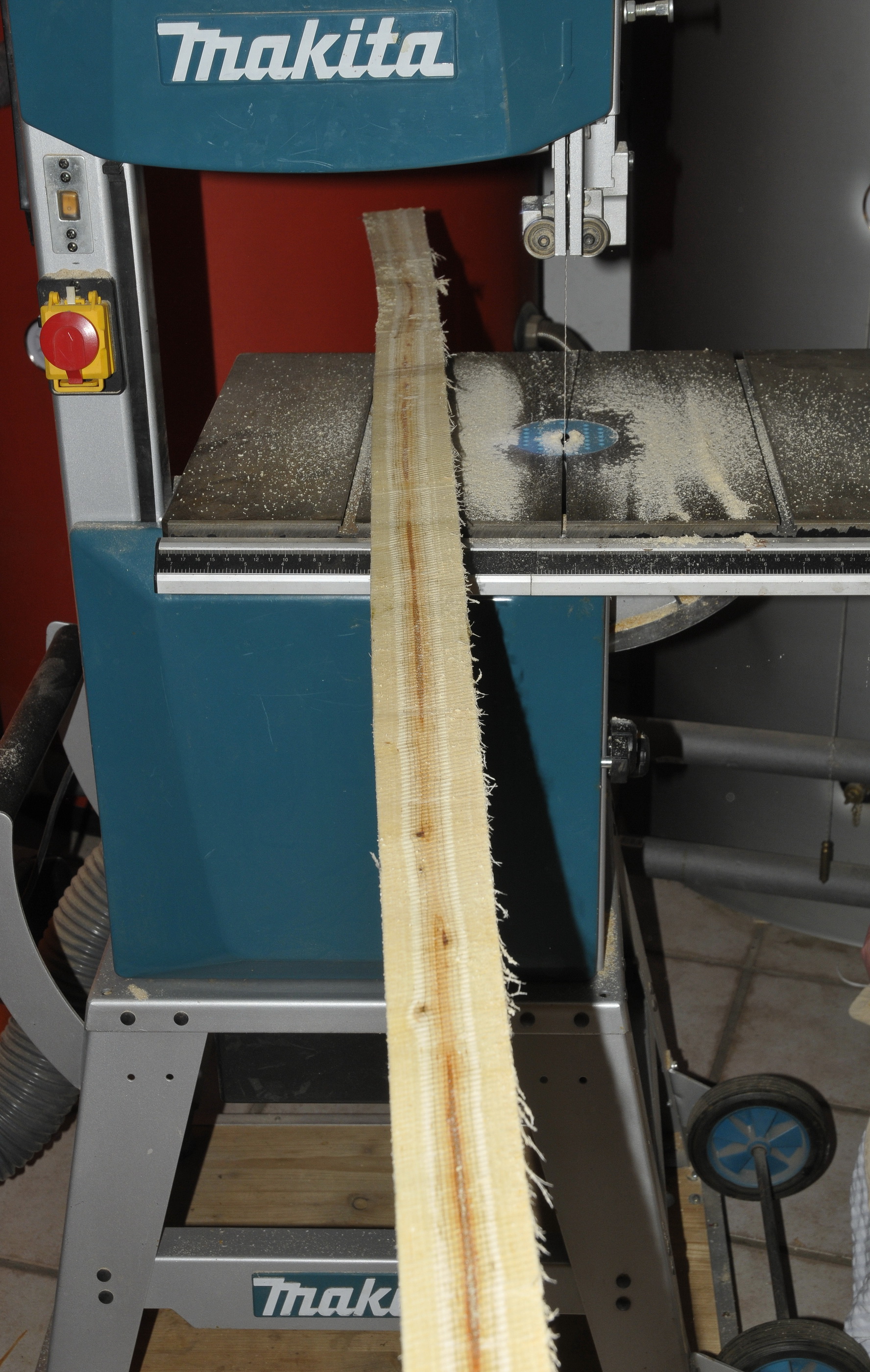

Heute wurden die beiden Hasel Rückenlaminate noch etwas dünnner gemacht am Bandschleifer, leider haben sich beide Hasellaminate verzogen, ich hoffe ich kann mit der HLP eine Änderung bewirken.
Das 2. Hasellamint (Reserve) hat sich auch ganz leicht verzogen, wurde auch mit HLP behandelt.
Das Tapern am Bandschleifer ist schwierig, da nimmt man schnell zu viel weg, die Feinarbeit mach ich lieber mit Raspel und Ziehklinge.

Laminat leider verzogen
Laminat am Bandschleifer grob getapert

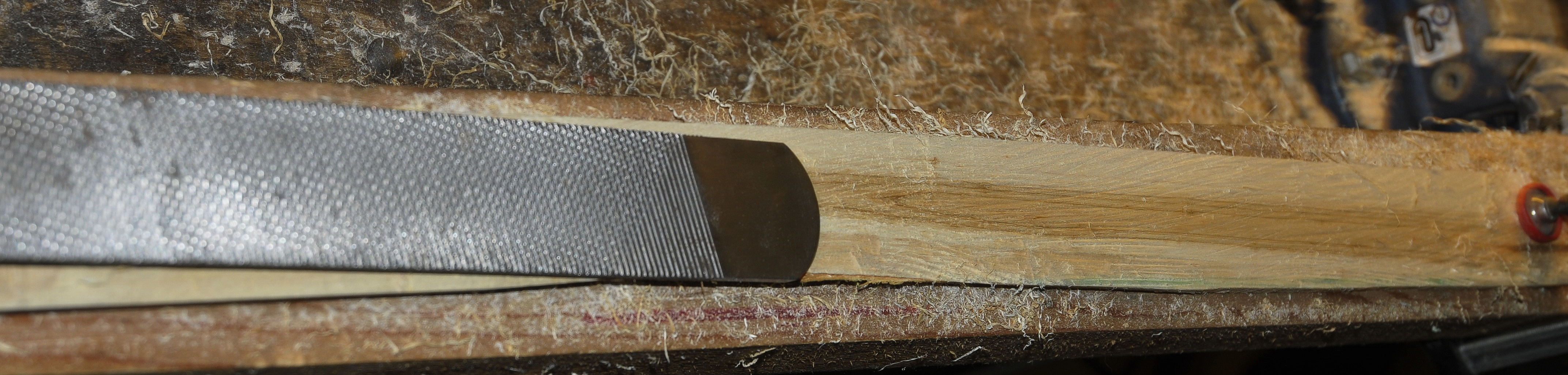

Bei mir ging es heute auch wieder etwas voran, die Hasellaminate sind nun ziemlich gerade, die Hitzebehandlung hat geholfen.
Das Hasellaminat habe ich mit der Raspel getapert, geht besser als mit dem Bandschleifer, die Dicke ist nun von 9mm auf 4 mm an den Ende.

Hasellaminat, 9 auf 4 mm getapert
