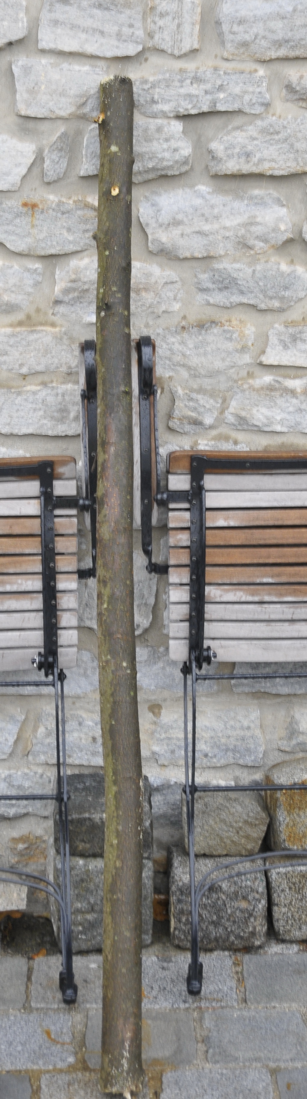

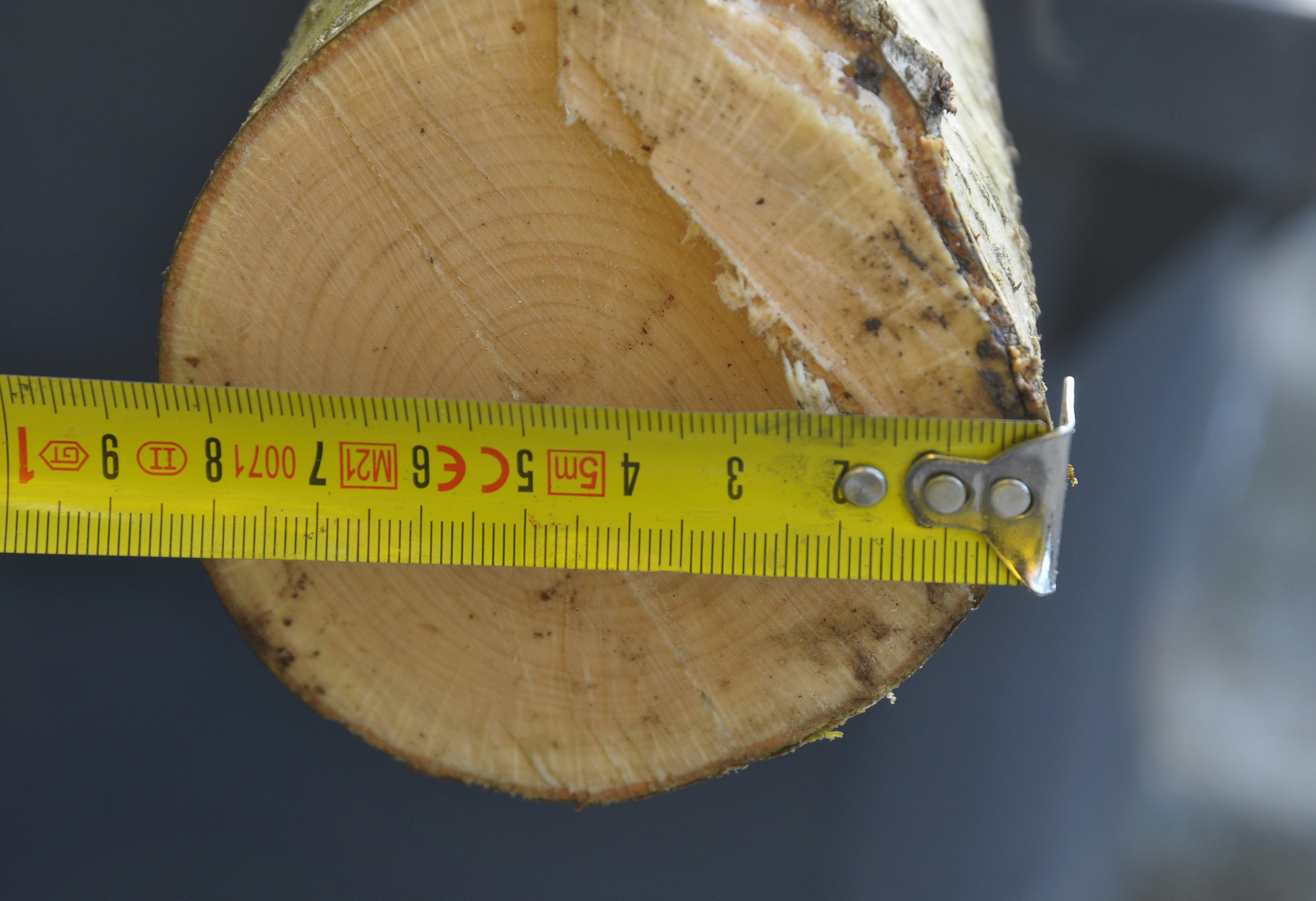

So ich hab mein erstes Holz geerntet, wie jedes Jahr versuche ich wieder mal Traubenkirsche, aber das ist das letzte Mal ;D
Das Holz ist 180 cm lang und fast gerade, DM ist ca. 7 cm am dicken Ende. Leider wie immer bei Traubenkirsche einige Totäste.
Ich werde das Holz teilen, eine Hälfte wird mit der HLP in eine deflex/reflexe Form gezwungen. Aus der anderen Hälfte mache ich ein Laminat.

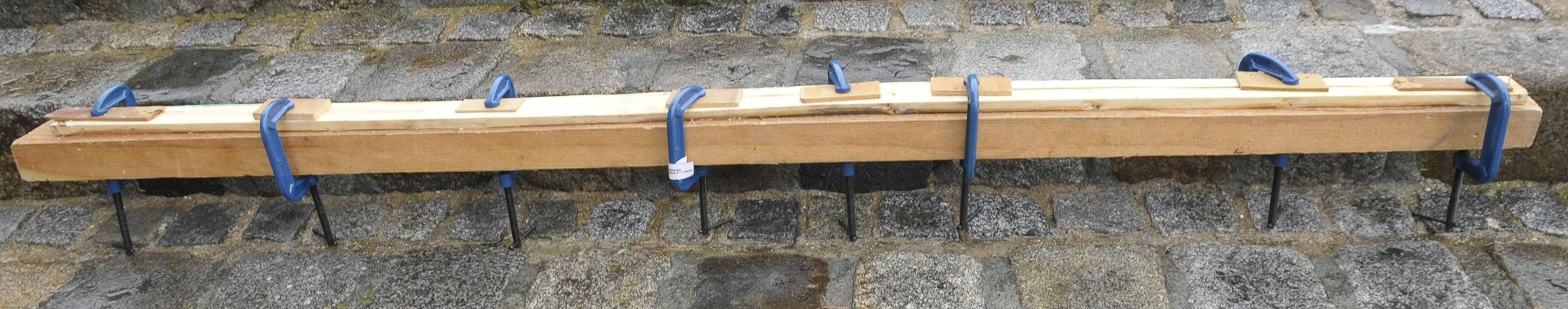

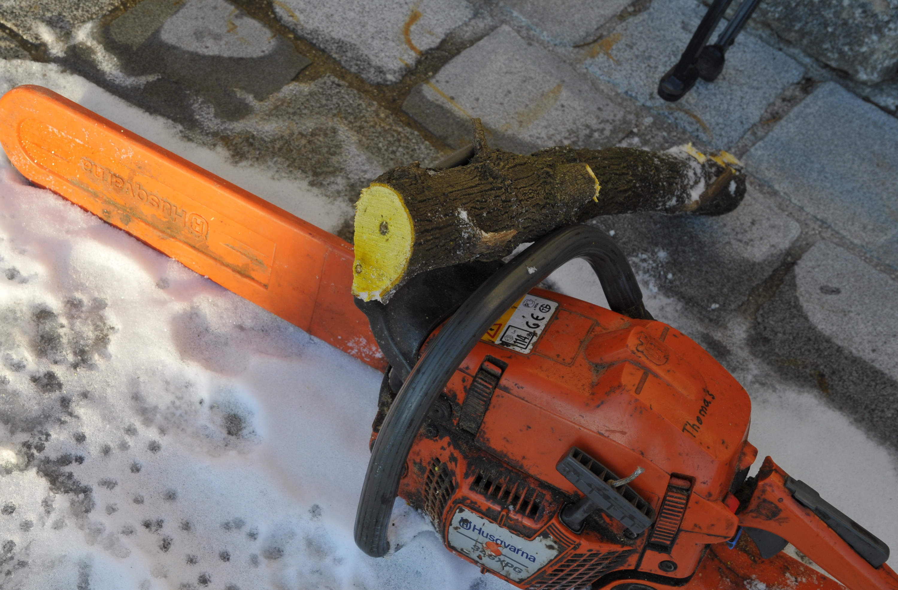

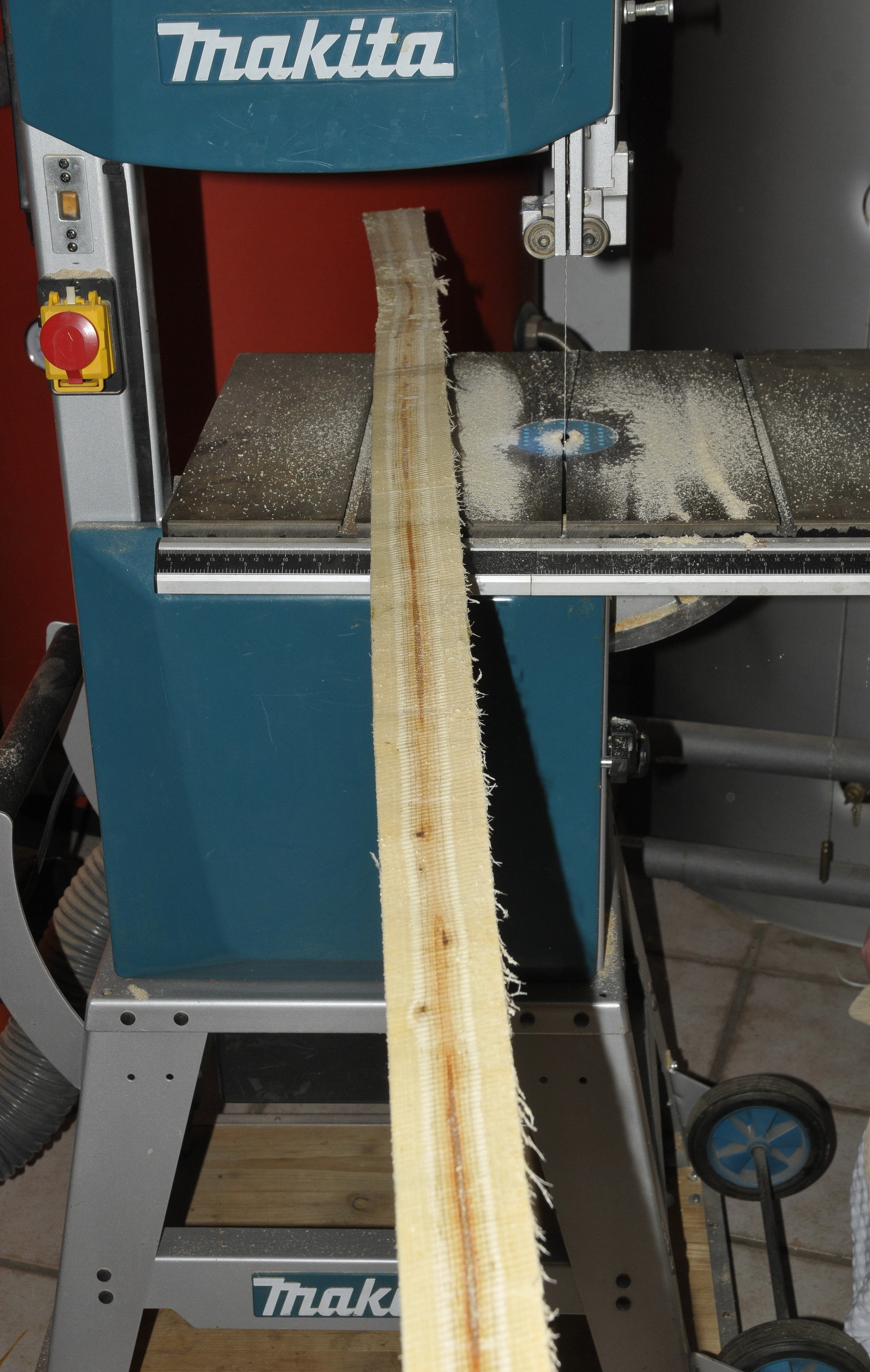

Die Traubenkirsche mit der Bandsäge geteilt
Eine Hälfte von 2,5 auf 2 cm getapert und in eine Form gezwungen (mit der HLP).
Die andere Hälfte auf 1 cm gehobelt und eingespannt.
Danach die Werkstatt wieder etwas aufgeräumt, ist ja schliesslich das Esszimmer der Katzen, die sind schon etwas ungeduldig.

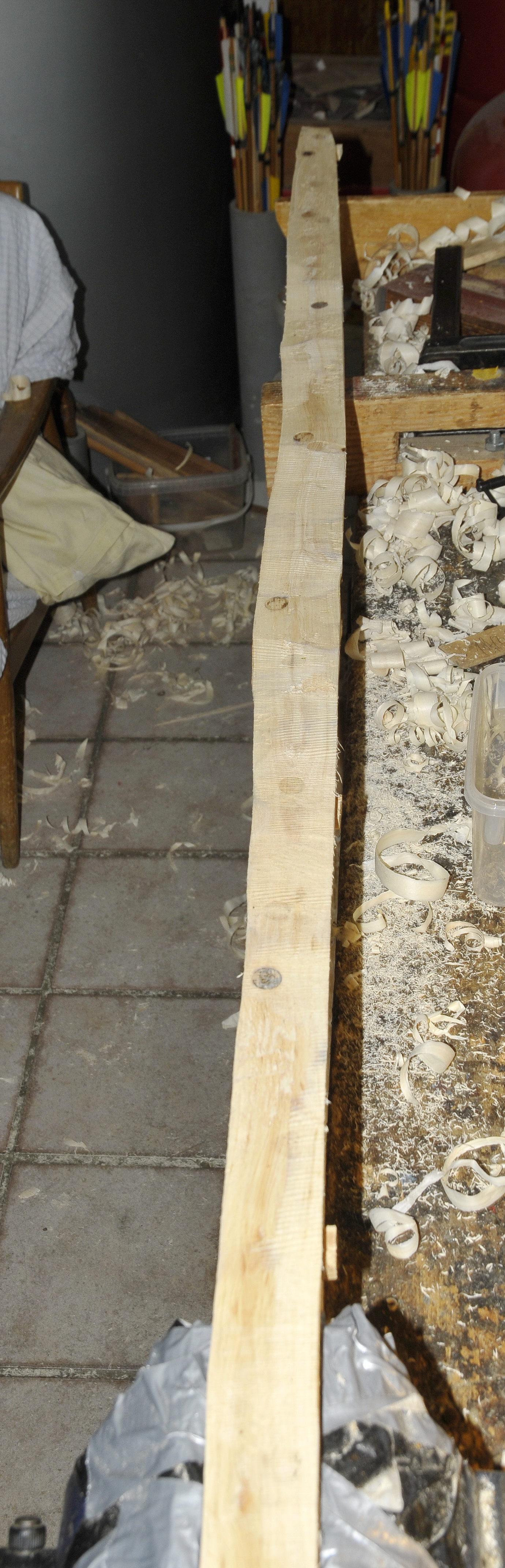

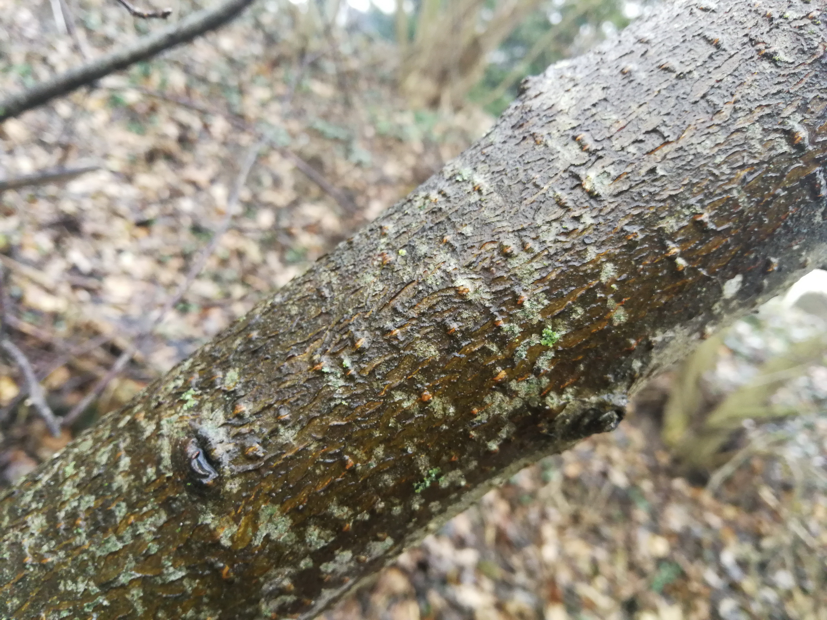

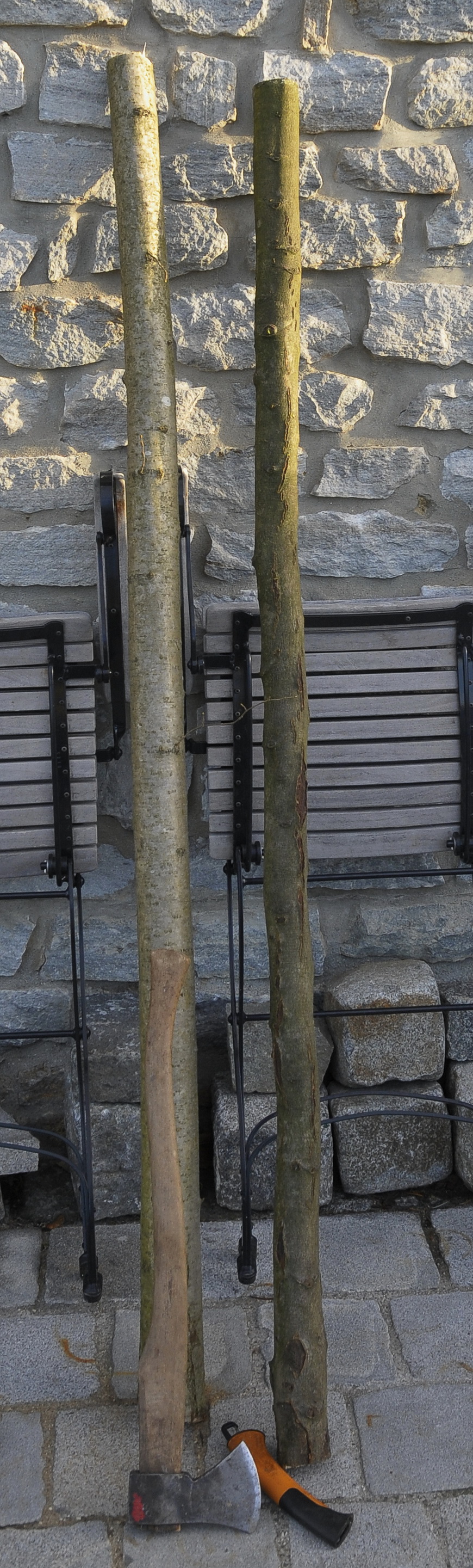

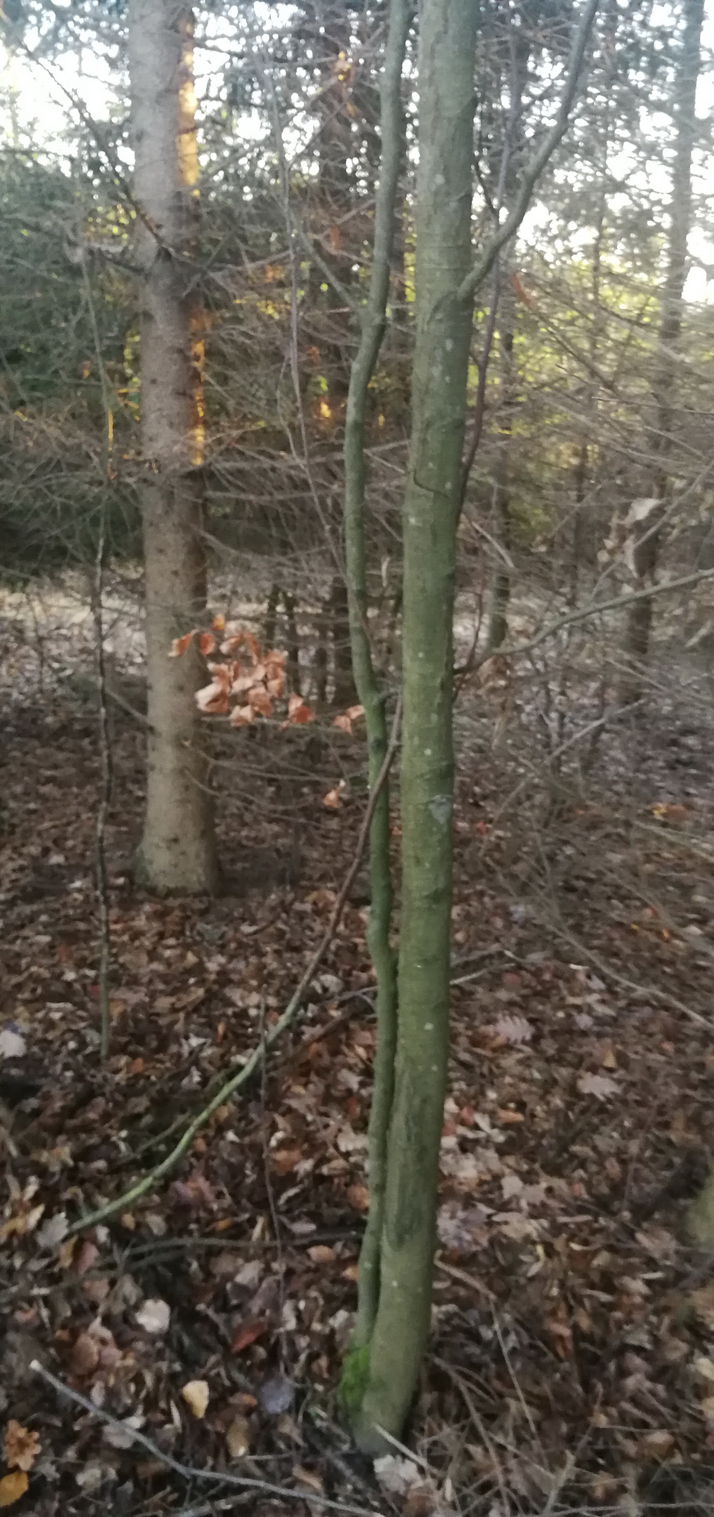

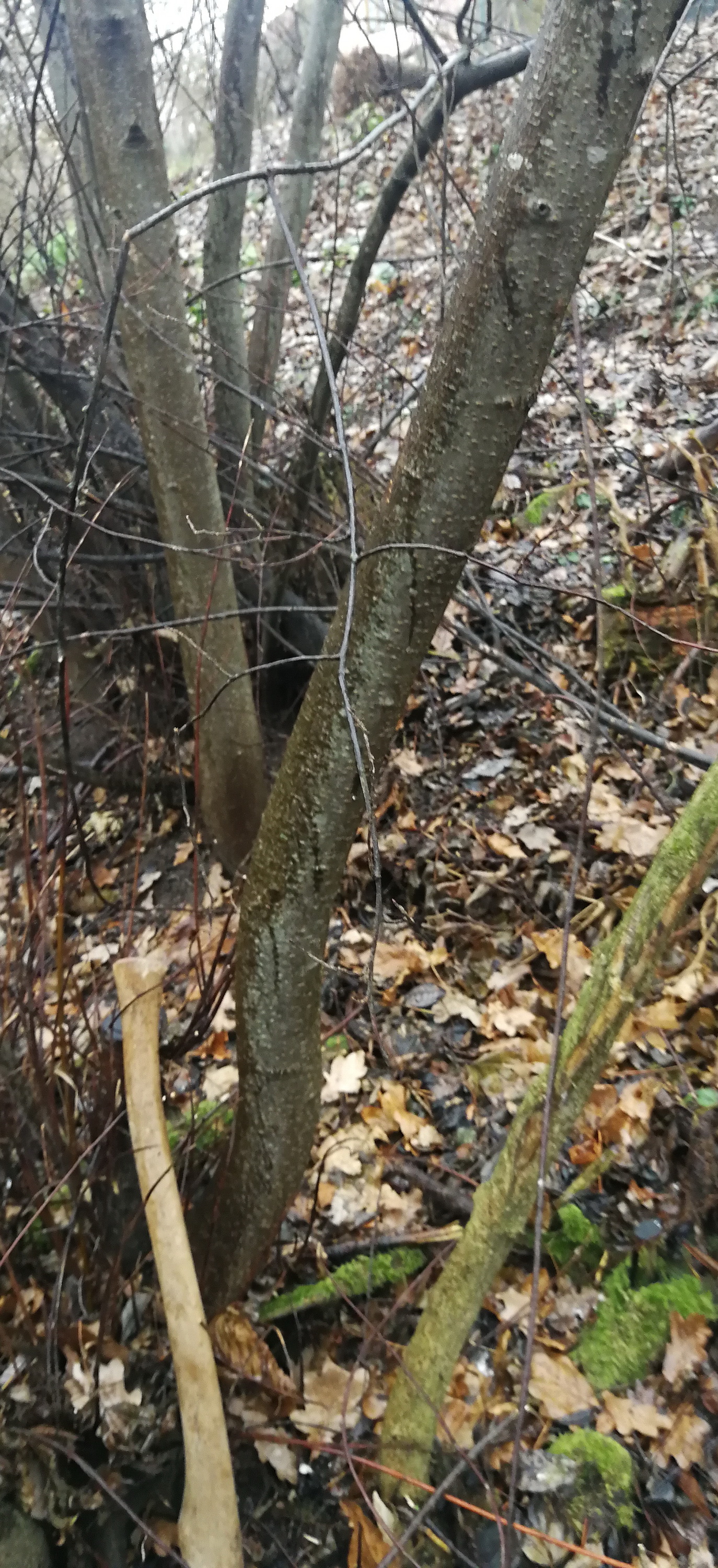

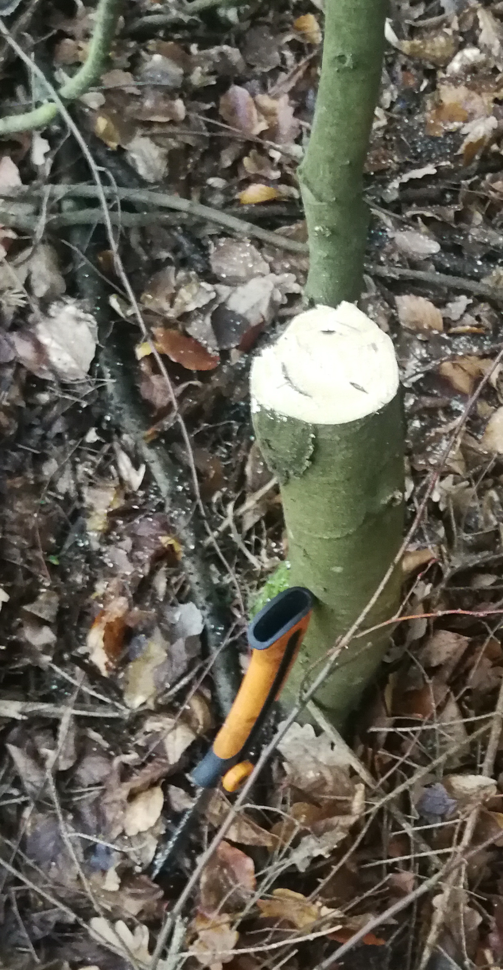

Morgen, war heute im Wald und hab eine Hainbuche umgeschnitten, am Rückweg hab ich noch einen Hasel gefunden, leider hat mein Handy dabei ausgeschaltet, vom Hasel stehend hab ich kein Foto. Hoffe dass macht nichts, der Weg zurück in den Wald ist lang. >:(
Hainbuche Stirnseite
Hasel links, Hainbuche rechts
Hainbuche
Hainbuche
Hainbuche mit Handsäge

Hasel Rinde u. Knospe

Heidenei, hast den gleich auf (fast) fertig maß gebracht und dann auf deinen alten Recurvebock gespannt?
du bist ja krass drauf heuer.. :-)

Ja und etwas bei den Recurves mit der HLP erhitzt, dass verkürzt die Trocknungszeit.
Ich komme erst nächste Woche wieder in meine Werkstatt, dann wird er noch etwas mit Hitze gequält.

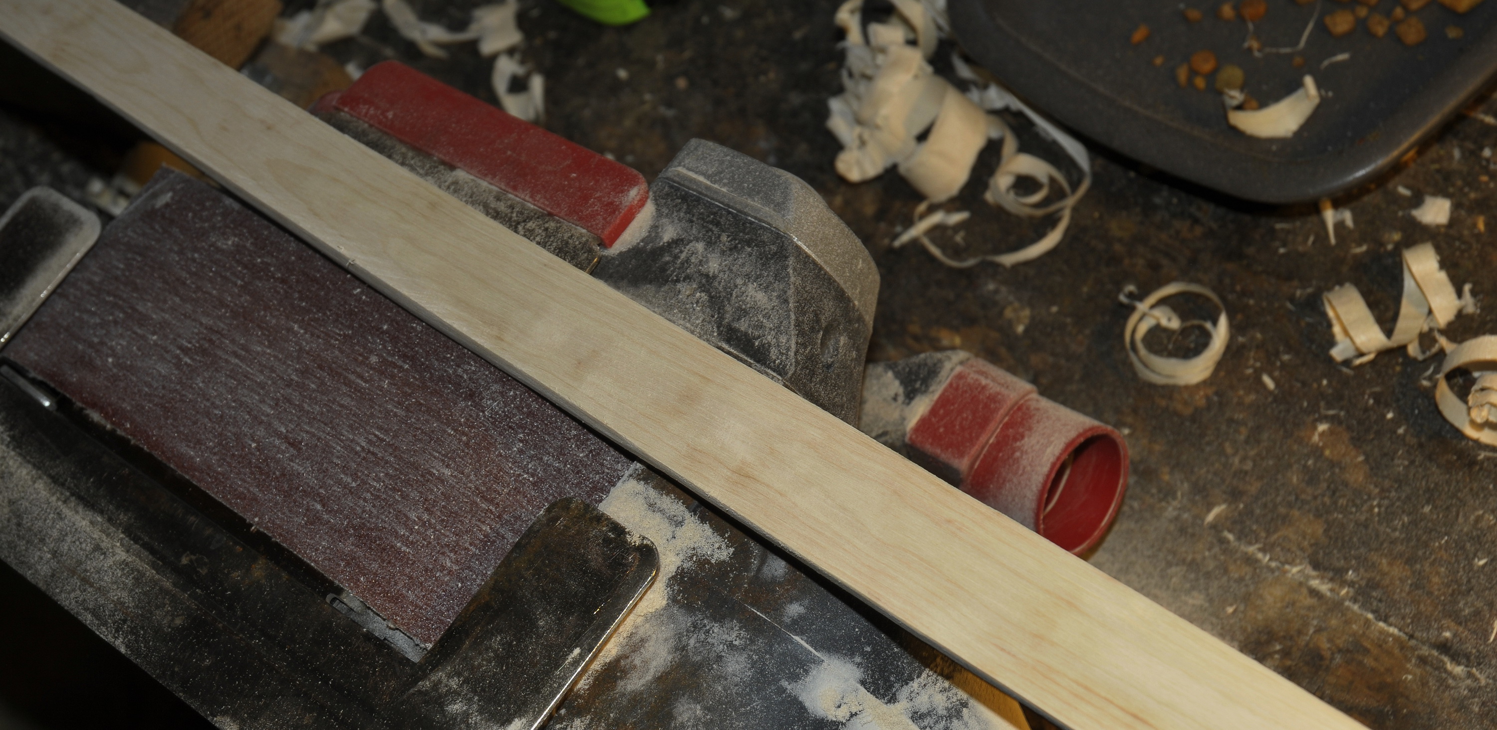

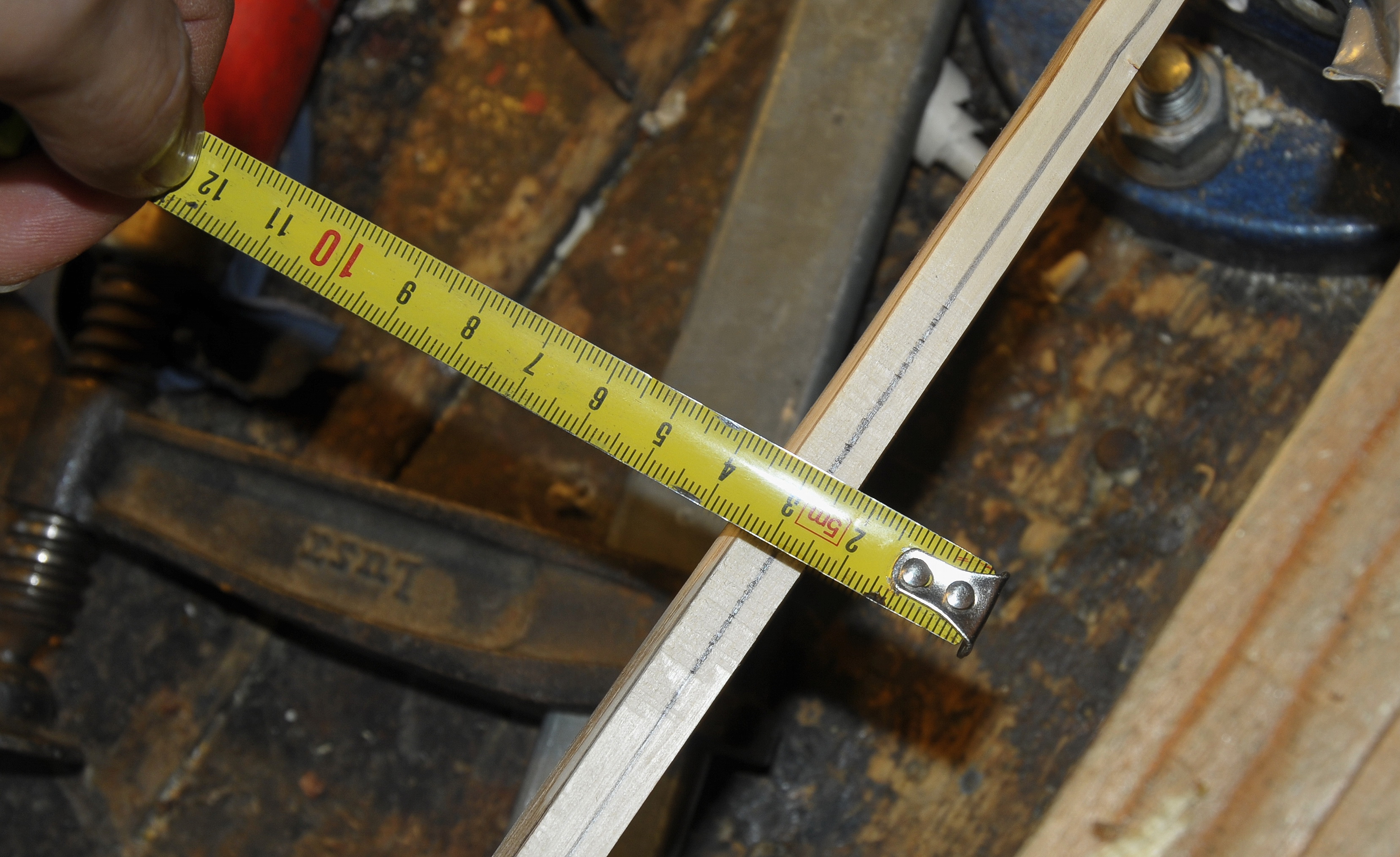

Das Hasellaminat ist schon fast trocken, ich hab es mit Raspel, Hobel und am Schluss mit dem Bandschleifer auf ca. 1 cm Dicke am Griff und 0,7 mm am Ende getapert.

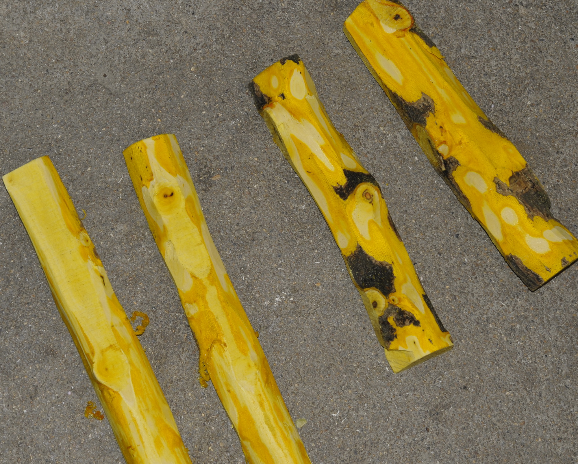

Dann hab ich noch eine Berberitze geholt, für Griff und Overlays.

Dicke am HaselLaminat seitlich angerissen
Hasellaminat mit Bandschleifer getapert
Berberitze
Berberitze
Berberitze
Berberitze
Berberitze
Berberitze

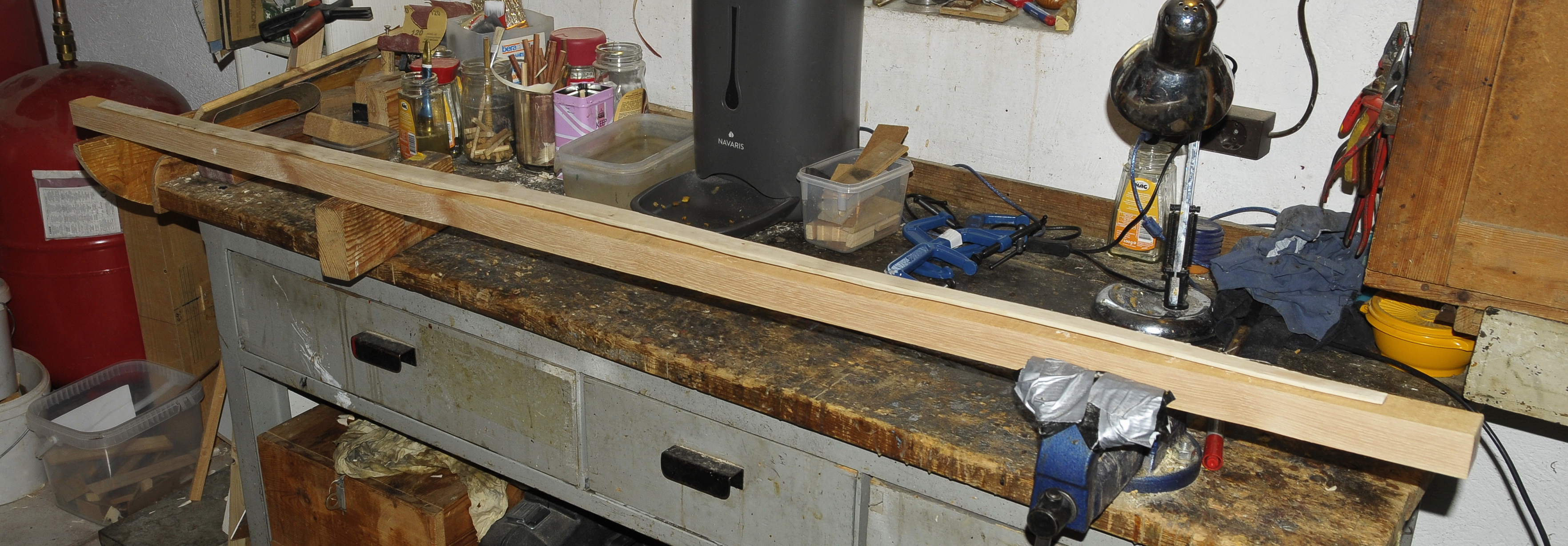

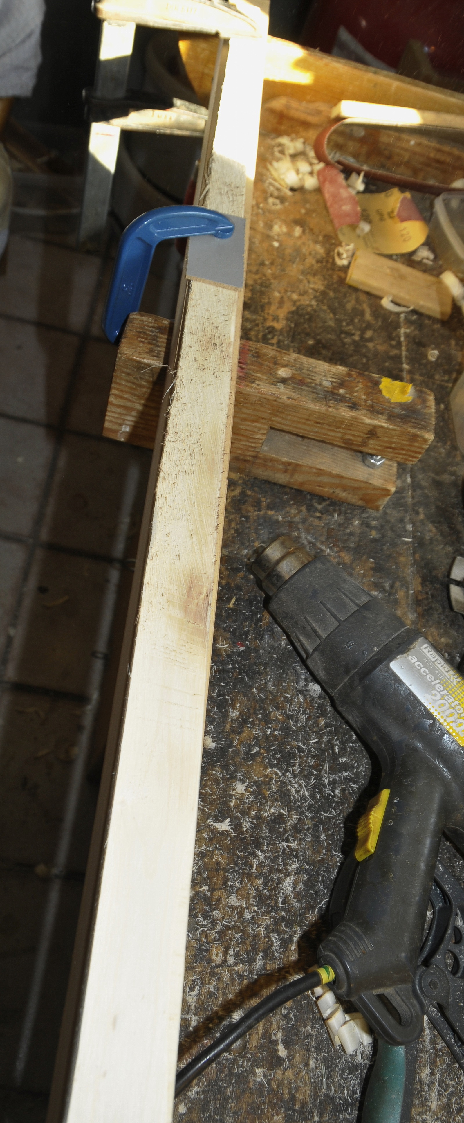

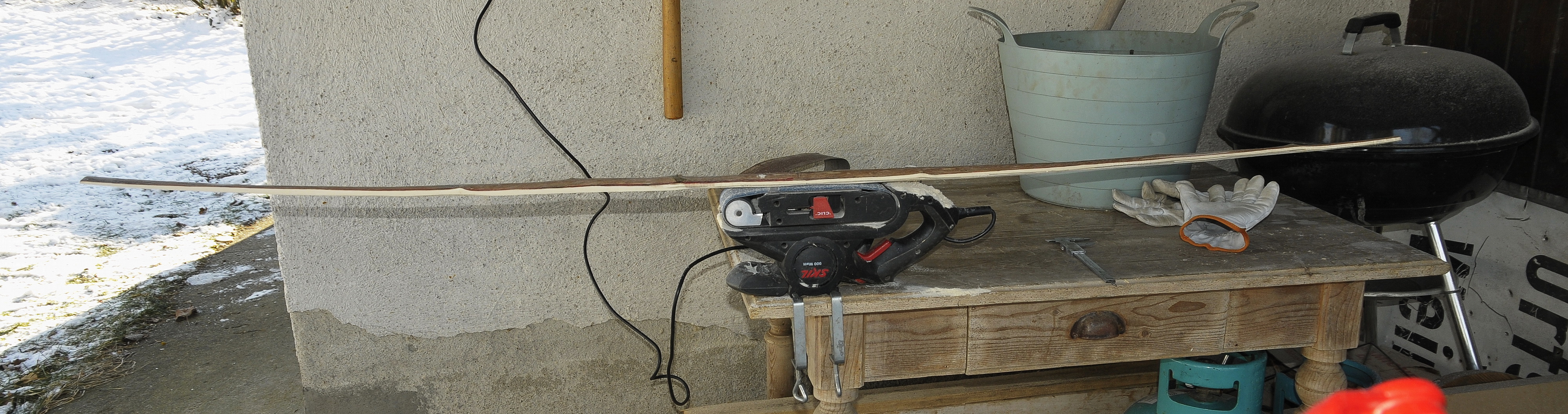

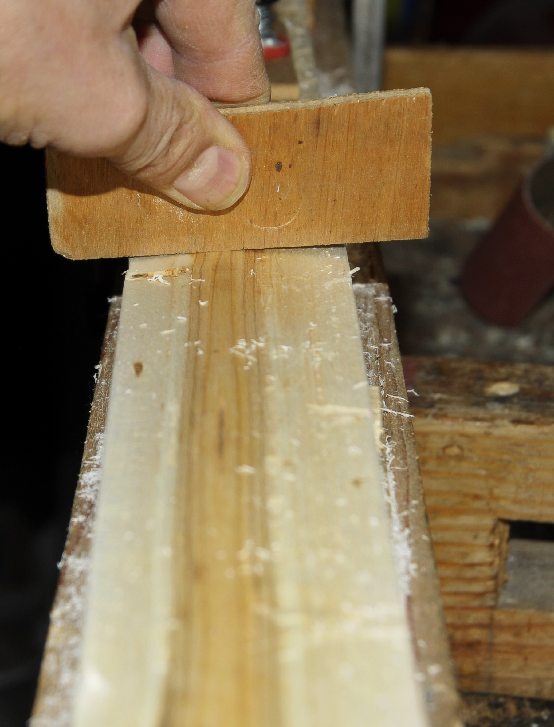

Heute wurden die beiden Hasel Rückenlaminate noch etwas dünnner gemacht am Bandschleifer, leider haben sich beide Hasellaminate verzogen, ich hoffe ich kann mit der HLP eine Änderung bewirken.
Das 2. Hasellamint (Reserve) hat sich auch ganz leicht verzogen, wurde auch mit HLP behandelt.
Das Tapern am Bandschleifer ist schwierig, da nimmt man schnell zu viel weg, die Feinarbeit mach ich lieber mit Raspel und Ziehklinge.
Geplant ist ein stabförmiger Bogen (Trilam) mit Hasel am Rücken, Traubenkirsche in der Mitte und Hainbuche am Bauch.
Reserve ist die Traubekirsche, die ich in die Reflex/Deflexe Form gespannt habe, leider habe ich dafür kein Laminat mehr für den Bauch über, ich befürchte, dass die Traubenkirsche am Bauch knittern wird, aber dass ist dann mein letzter Versuch mit diesem Holz.

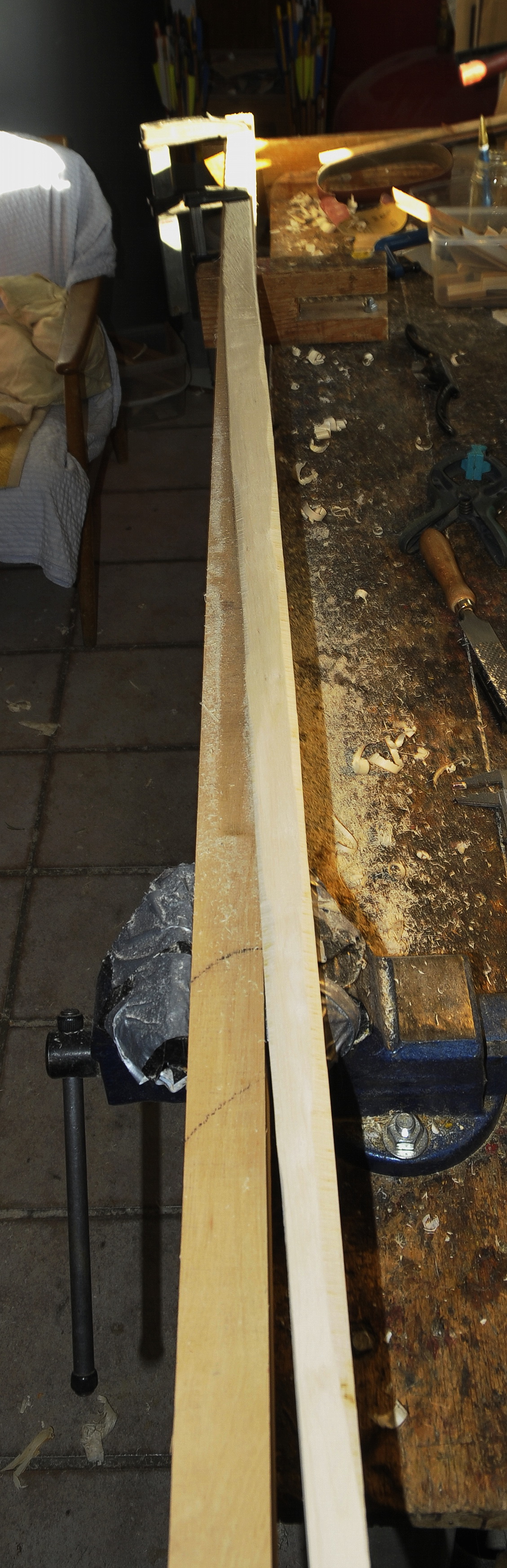

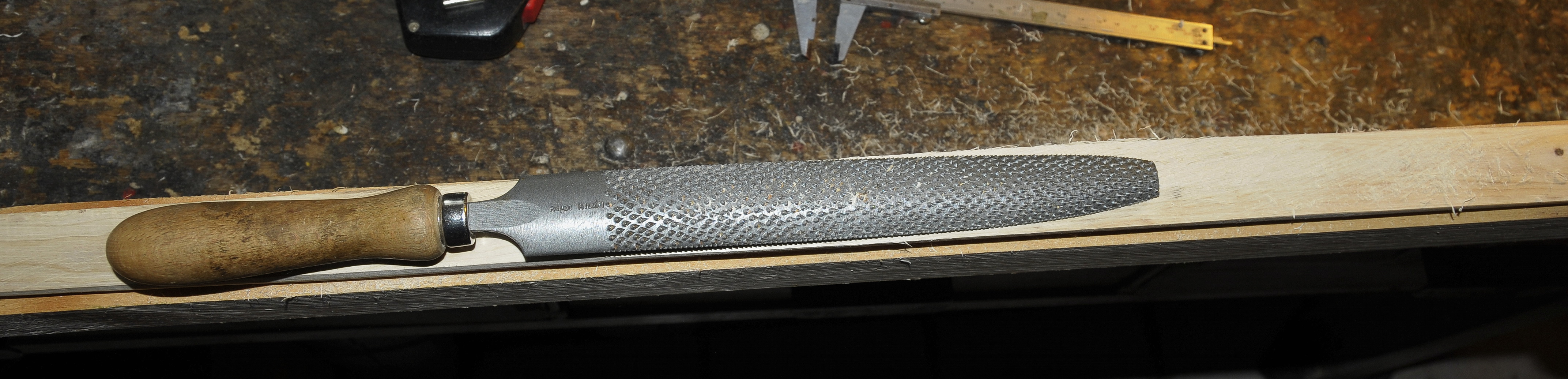

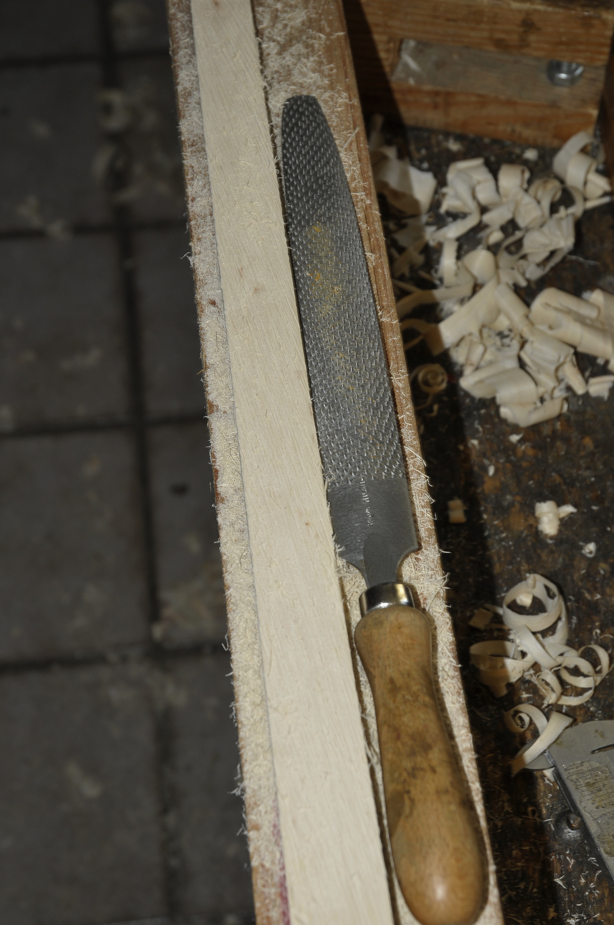

Bei mir ging es heute auch wieder etwas voran, die Hasellaminate sind nun ziemlich gerade, die Hitzebehandlung hat geholfen.
Das Hasellaminat habe ich mit der Raspel getapert, geht besser als mit dem Bandschleifer, die Dicke ist nun von 9mm auf 4 mm an den Ende.
Das Traubenkirschenlaminat hat sich etwas gewölbt durch den Feuchtigkeitsverlust, da hab ich mit der groben Raspel etwas begradigt und dann das Laminat wieder an einen Balken gespannt.
Hasellaminat, 9 auf 4 mm getapert

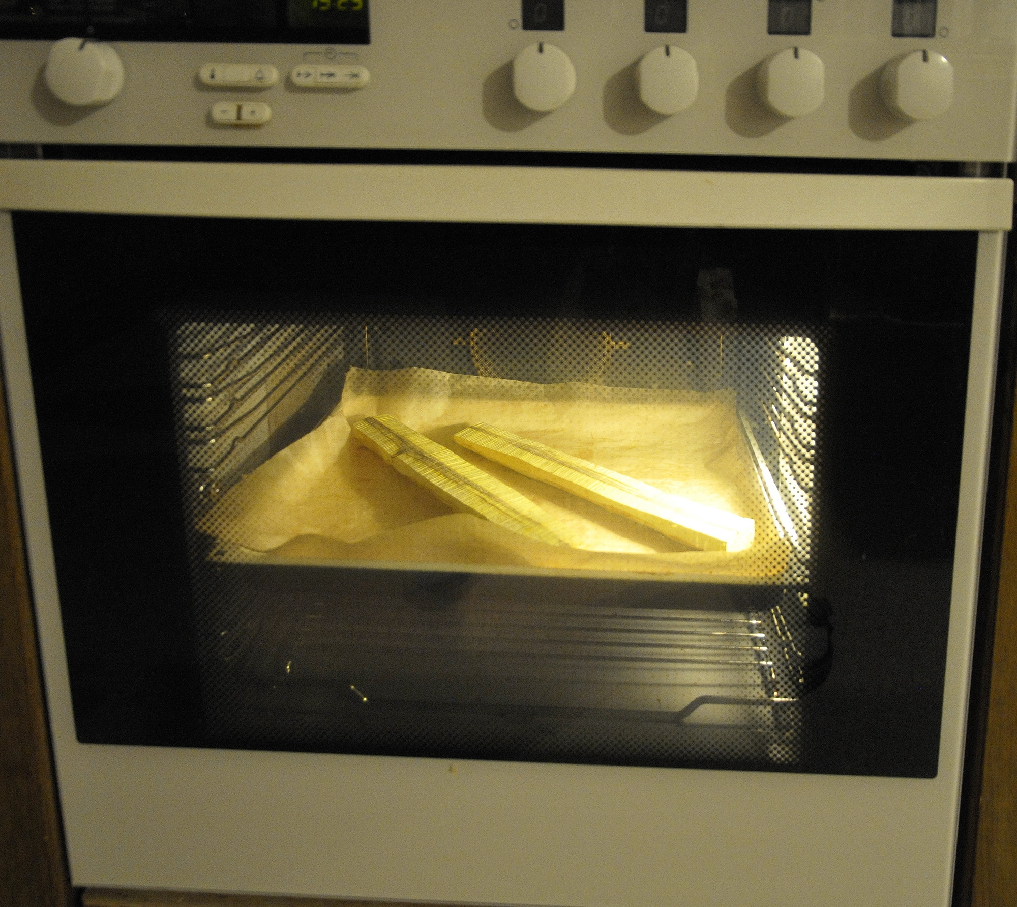

Die Küche ist verwaist, schnell einen Leberkäse im Backrohr zubereitet und danach die Restwärme genutzt für die Berberitze, Rezept nach Stephan.
