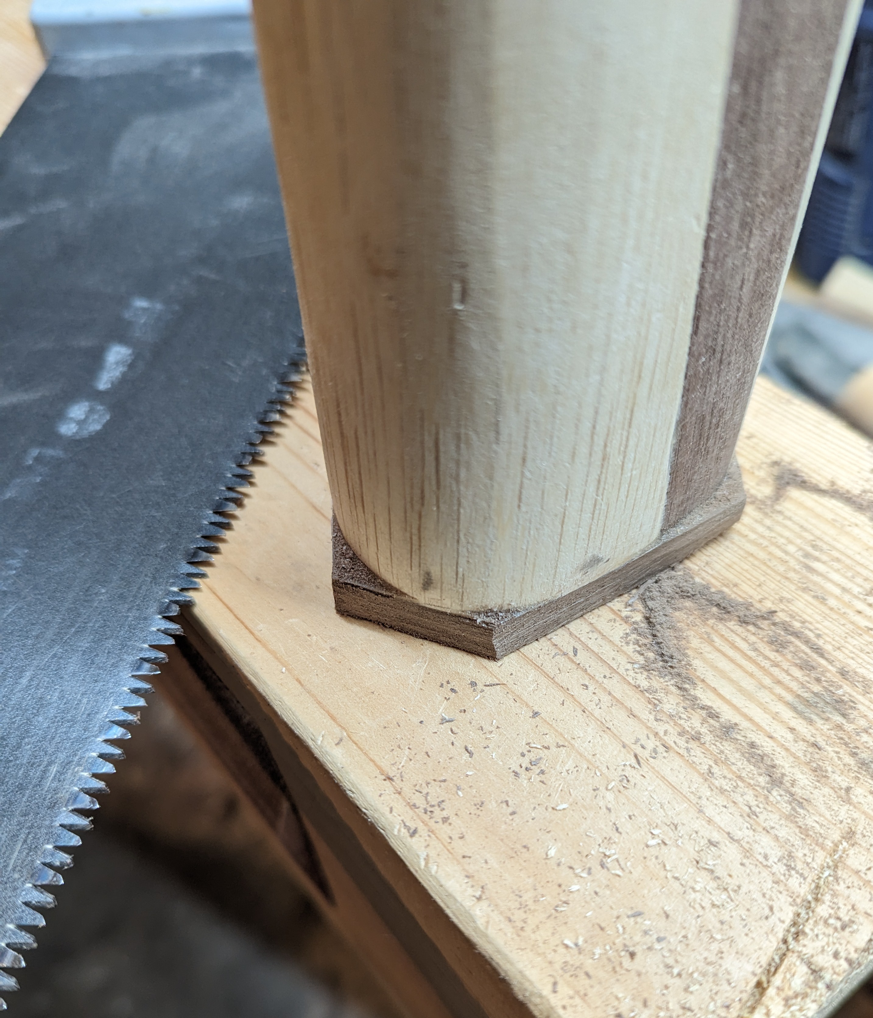

Am nächsten Tag bin ich mit 40er Schleifpapier über den Köcher gegangen und habe das überstehende Nussholz abgesägt.
Sah dann so aus:

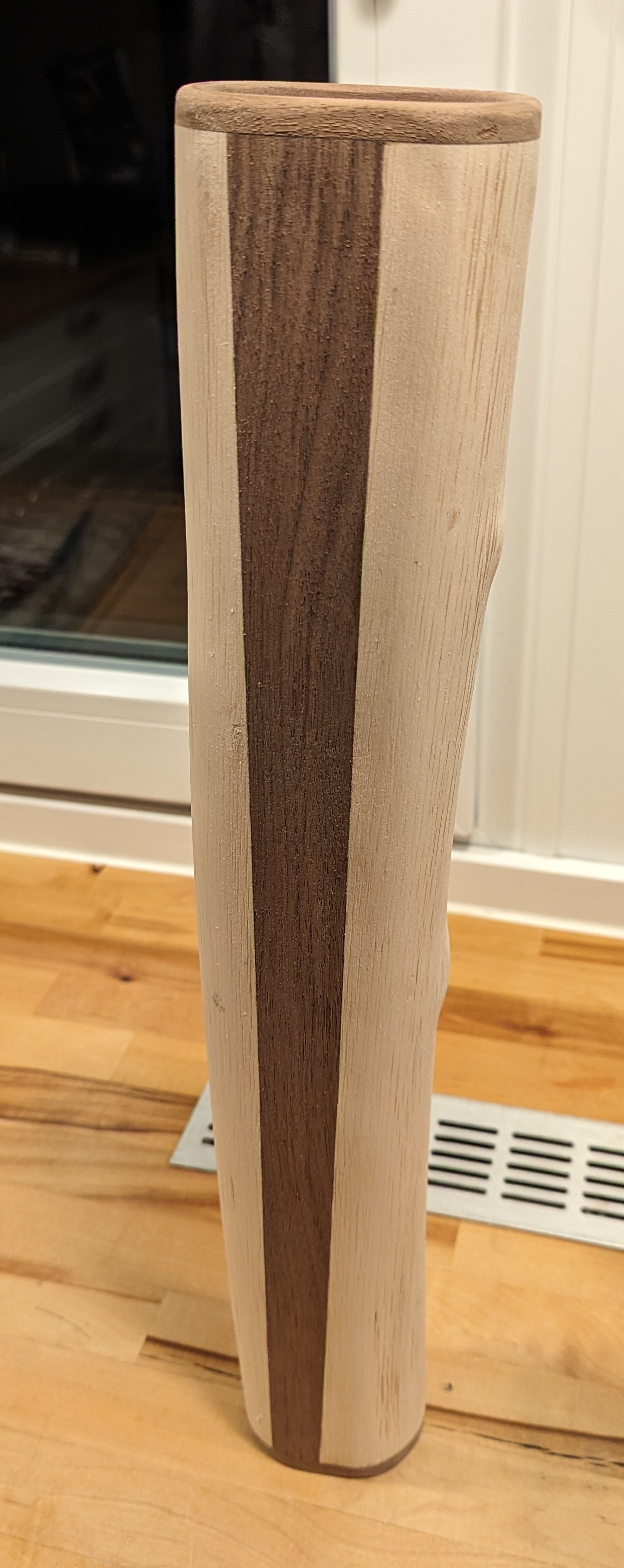

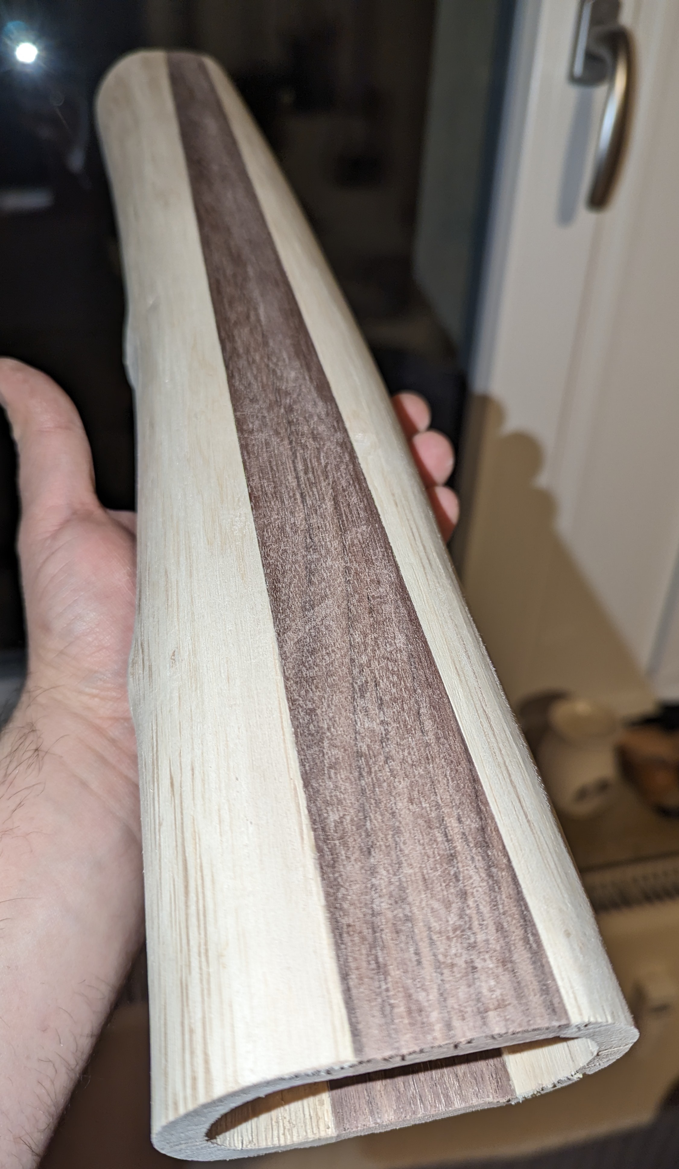

Heute bin ich nochmal bis 400er Schleifpapier drüber und habe den Köcher mit Leinölfirnis geölt. Somit ist der Baubericht jetzt fertig.
Das Endergebnis:
In den nächsten Tagen kommen noch ein paar Schichten öl drauf.

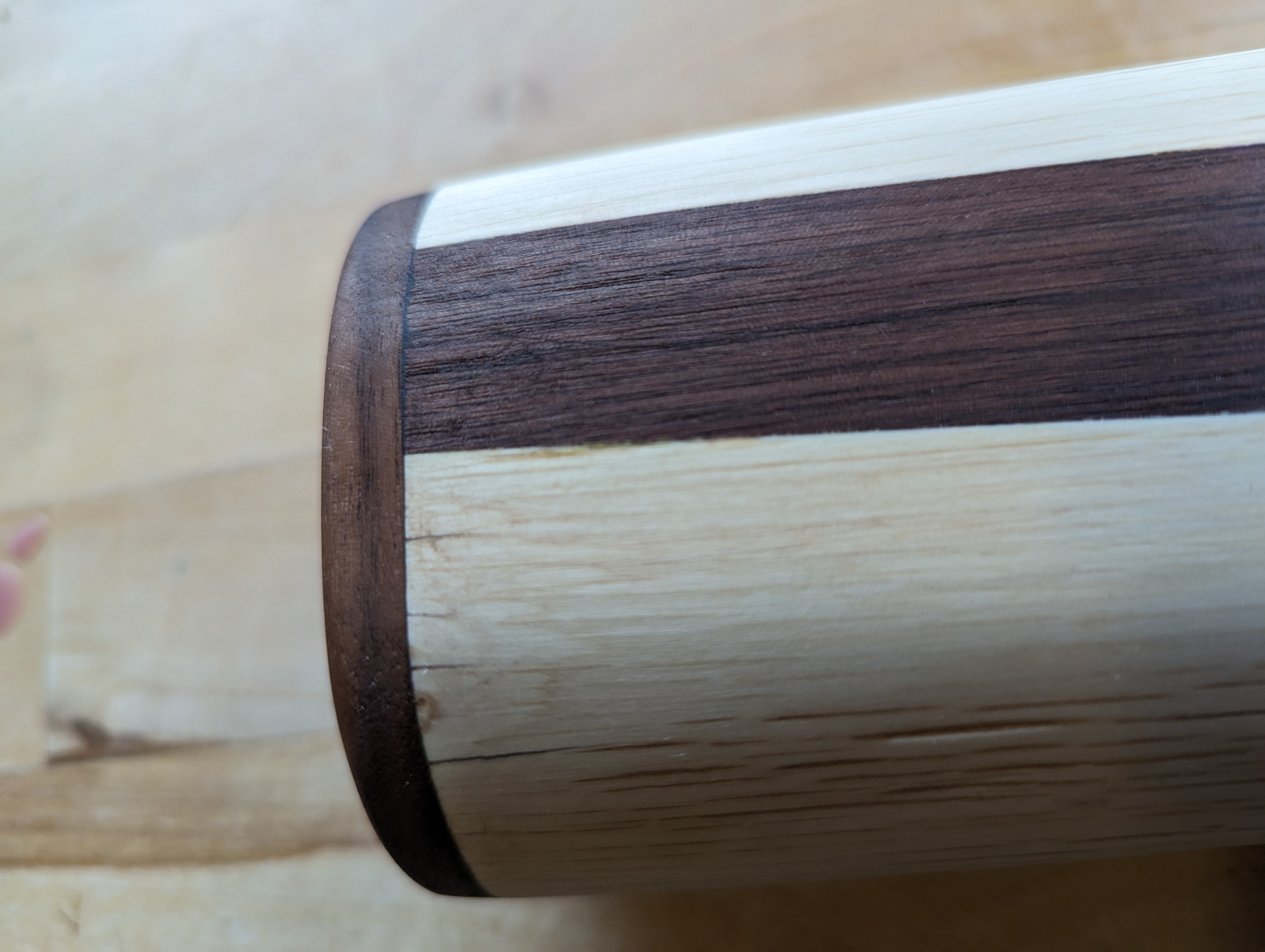

Jetzt aber noch ein paar Punkte die nicht so toll gelaufen sind.
Die meisten Fugen sind eigentlich ganz gut geworden. Es gibt aber leider auch ein paar Stellen, wie hier Links, die nicht so toll Aussehen. Beim nächsten mal würde ich keinen Leim mehr nehmen sondern Epoxidharz.
Durch die schnelle Trocknung sind ein paar Risse entstanden. Wenn man sich etwas mehr Zeit nimmt kann man sowas vermeiden. Habe die Risse mit Sekundenkleber gefüllt. Der Stabilität tut das aber nix.

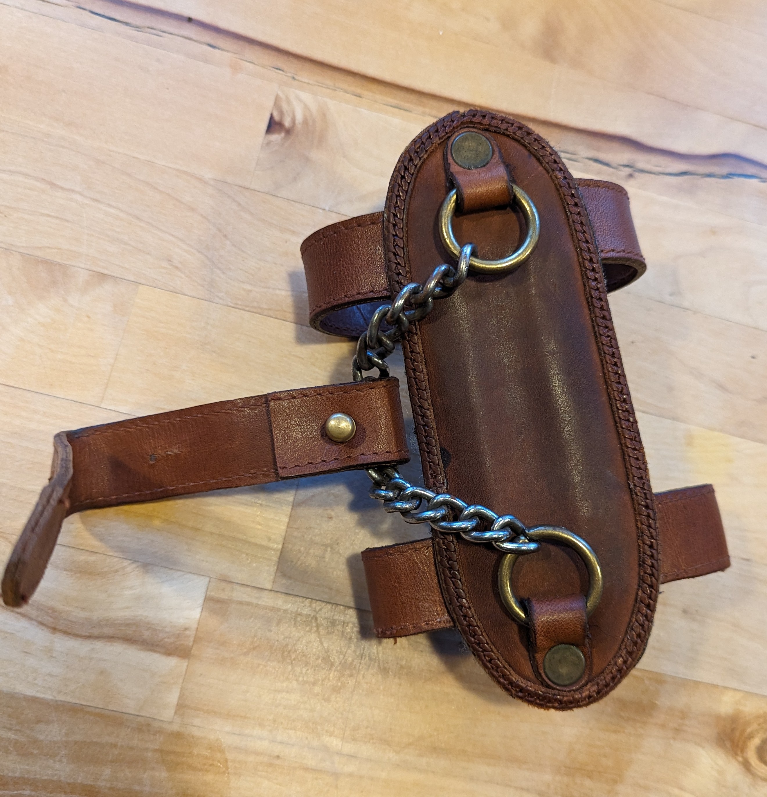

Schönes Endergebnis und schöne Doku. Wie wird der Köcher getragen, kommen hier noch irgendwelche Riemen dran?
Doughal
Beiträge: 482
Hat gedankt: 114 Mal
Hat Dank erhalten: 54 Mal
Re: Köcher aus Holz
Beitrag von Doughal »
Hallo Neumi und Danke :)
Beim vorherigem Köcher hatte ich aus einer alten Lederhandtasche Riemen und eine Halterung gemacht. Die hat sich für mich als sehr praktikabel erwiesen und für den neuen Köcher würde ich so etwas in der Art wieder machen.
Diesen Köcher möchte ich aber noch als Preis fürs Saplingbowturnier zur Verfügung stellen. Dort sind zwar vor allem DIY Macher am Start aber vielleicht findet sich ja jemand der den Köcher haben möchte. Derjenige kann sich dann etwas nach seinen Vorstellungen bauen.
Falls den keiner haben möchte werde ich dann noch was basteln.
Grüße, Daniel
Beiträge: 6375
Hat gedankt: 169 Mal
Hat Dank erhalten: 270 Mal
Re: Köcher aus Holz
Gute Idee mit der Trägerbefestigung. Bei der Methode muss man das Holz nicht anbohren 👍
