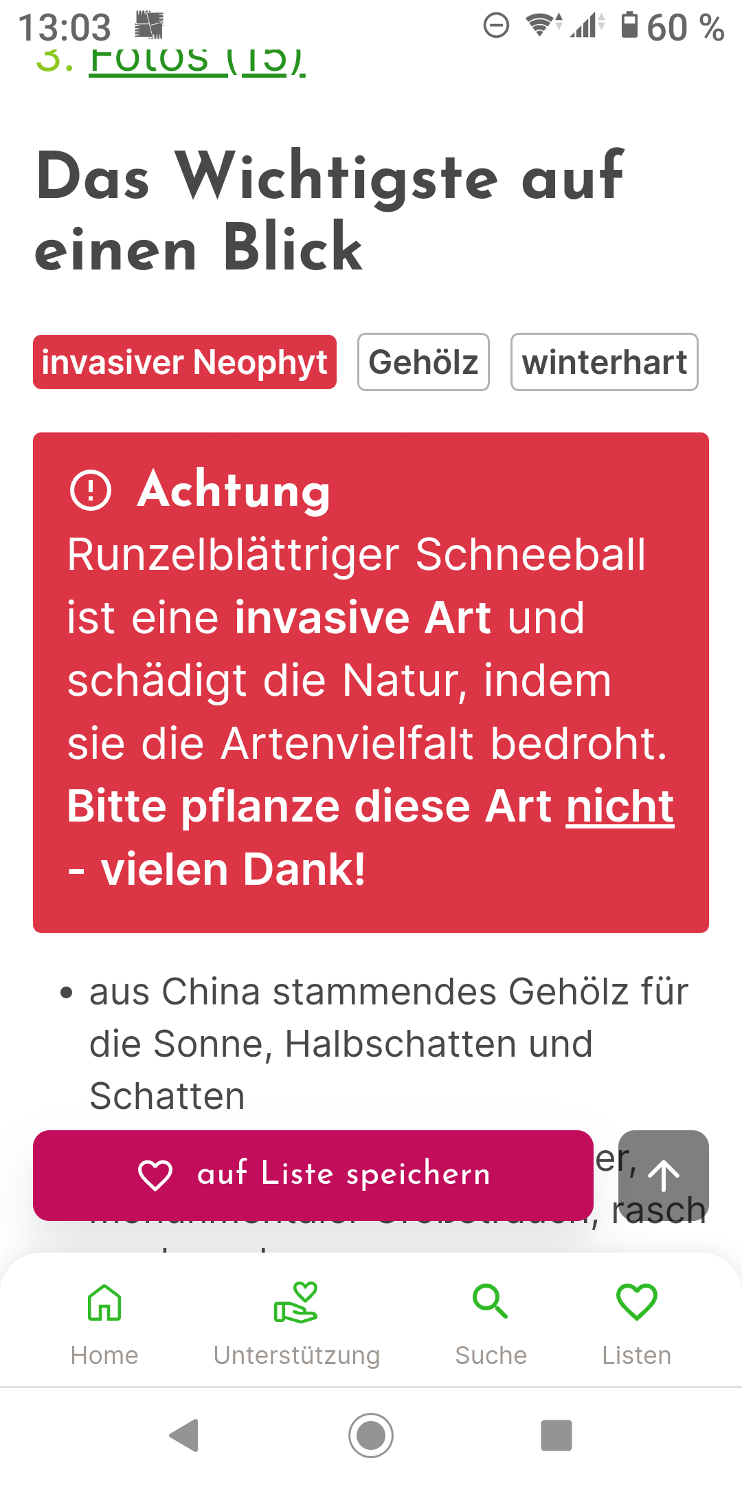

MrCanister123 hat geschrieben: 13.01.2024, 12:10 Habe noch nie einen bei mir im Umkreis Esslingen/Nürtingen gesehen :(
Hier in Reutlingen und Umgebung sind die extrem häufig. Ist mir aber auch erst so richtig aufgefallen, als ich diesen Winter aktiv danach geschaut habe. Meistens sind die Stämme dünner und krummer als meiner, deswegen kann es gut sein, dass sie dem Bogenbauerauge einfach entgehen, da sie nicht ins Schema passen.
Jetzt erkennt man sie, da immergrün, recht einfach

Re: Saplingbow 16, fka, Runzelblättriger Schneeball, Robinie
Mh..... Bisher war mir nur der wollige und der gemeine Schneeball bekannt...
Ersteren habe ich wegen Pfeil Schösslingen in den Garten gepflanzt... Vom zweiten nutze ich die Beeren als Erkältungsmittel und habe ein paar Stücke zum Bogenbau im Lager...
Immergrüner Schneeball war mir nicht bekannt, deshalb habe ich eben mal gegoogelt...

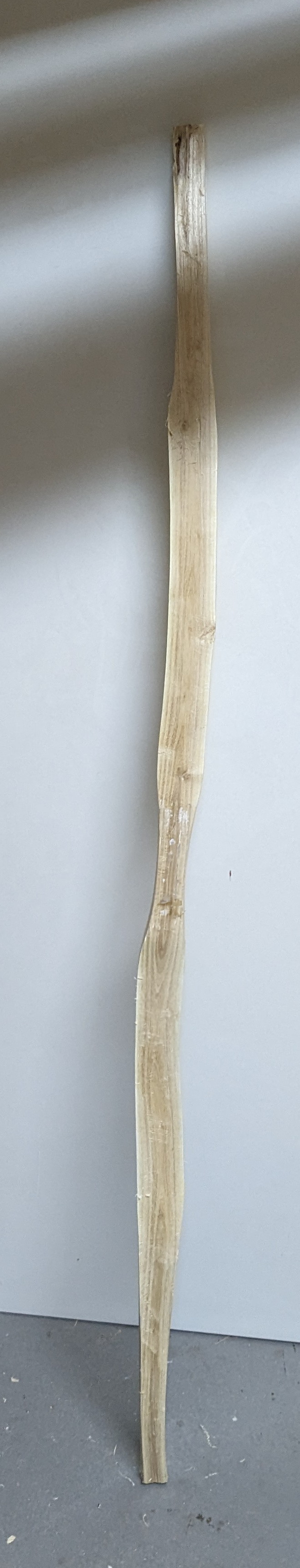

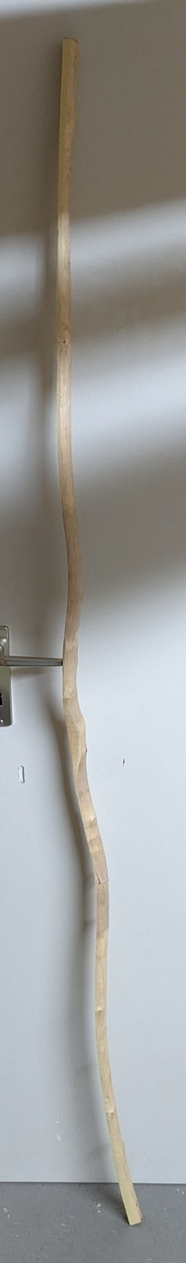

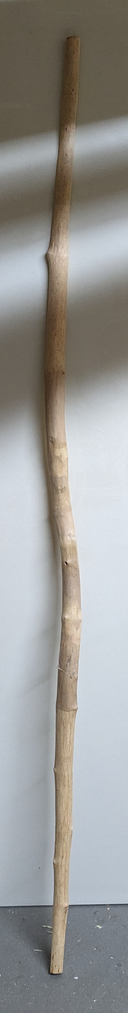

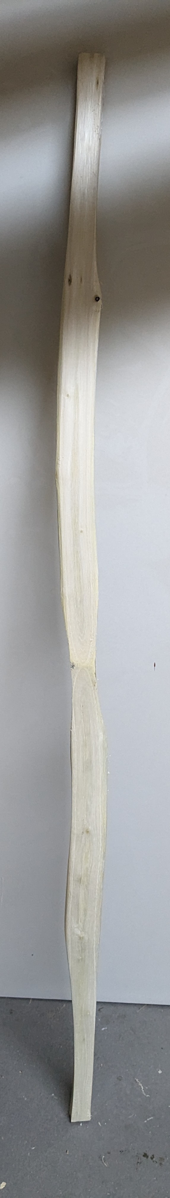

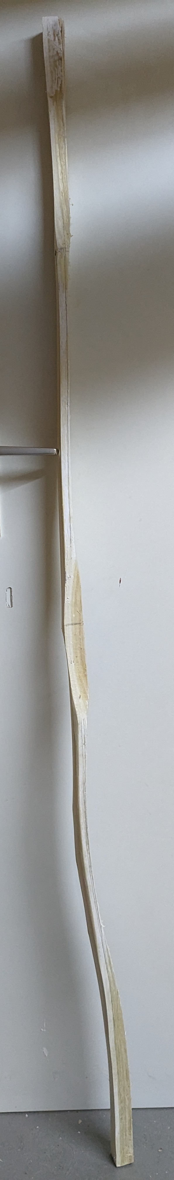

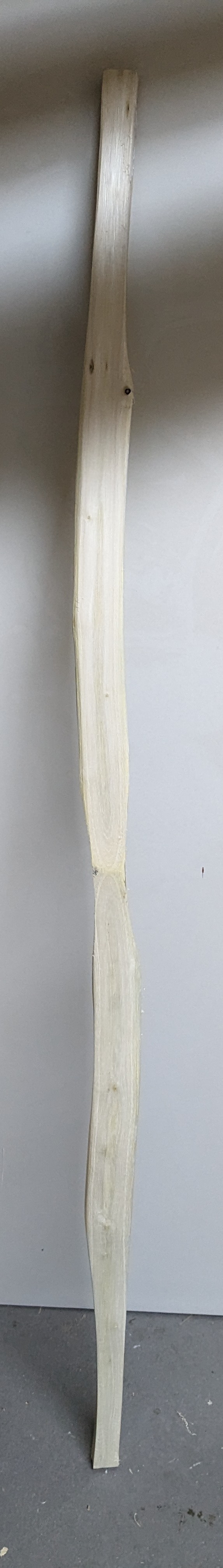

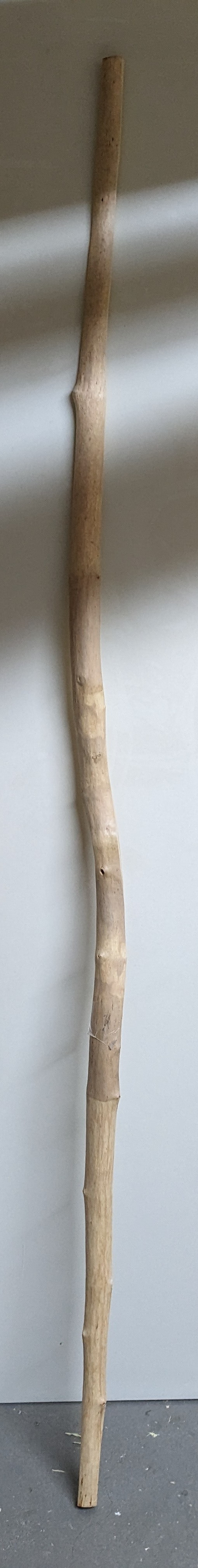

Weiter ging's bei der Robinie. Decrowning zum ersten Kern Ring, vom Bauch etwas Holz abgetragen und das seitliche Profil grob ausgearbeitet. Zum Schluss rückwärts auf einen Balken gezwängt. Da er sich nicht gut gebogen hat, habe ich nochmal ein bisschen Holz abgetragen, das er sich mehr in den äußeren Wurfarmen Reflex biegt und der deflex etwas raus gebogen wird.
Bauch
Bauch
Rücken
Rücken
Seite
Seite

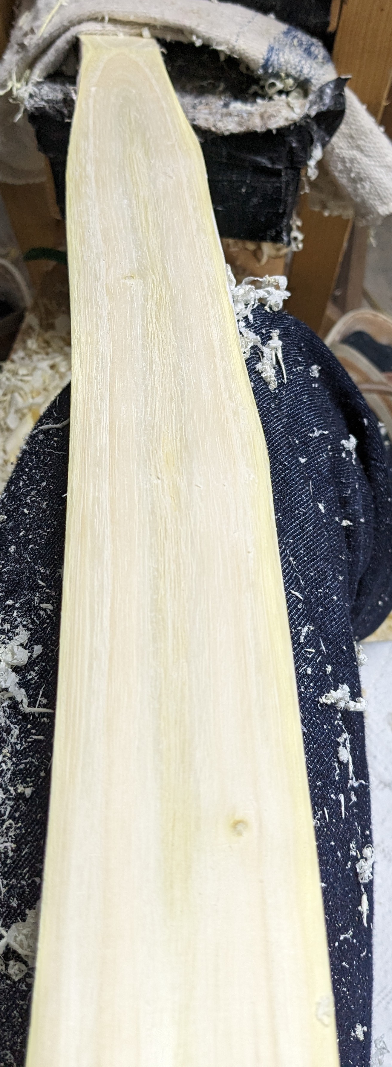

Der Schneeball verliert nur noch sehr wenig Gewicht, ca. 10g in den letzten 24h.
Er hat sich nicht sichtlich verzogen und höchstens ein klein wenig zurück gekrochen.
Ich habe ihn dann um 200g Holz erleichtert, auf 918g.
Aktuelle Länge ist 188cm.
Im Bodentiller biegt er schon etwas.

fka!
Der hat von der Seite ein Soft Skythenprofil👍
Wenn er von der Form so bleibt, ist er mit den re- und deflexen Stellen ned easy zu tillern >:)

Chirurg hat geschrieben: 16.01.2024, 22:43 fka!
Das stimmt, vor allem der untere Wurfarm.
MrCanister123 hat geschrieben: 17.01.2024, 08:59 Wenn er von der Form so bleibt, ist er mit den re- und deflexen Stellen ned easy zu tillern >:)
Ich bin guter Dinge, dass er so bleibt :) und ja, die Herausforderung war einer der Gründe, warum ich das gemacht habe. Bin schon gespannt wie sich die deflexen Stellen verhalten. Der Rücken dürfte durch das biegen schon ziemlich beansprucht sein, mal sehen ob er das hält.

Fka!
Die deflexen Abschnitte müssen den reflexen Abschnitten deutlich Widerstand entgegen setzen, sonst wird es ein leistungsschwacher Bogen, d.h. die deflexen Abschnitte deutlich stärker lassen. LG Stephan

Chirurg hat geschrieben: 18.01.2024, 00:17 Fka!
Danke für den Tipp, das werde ich so umsetzen.
