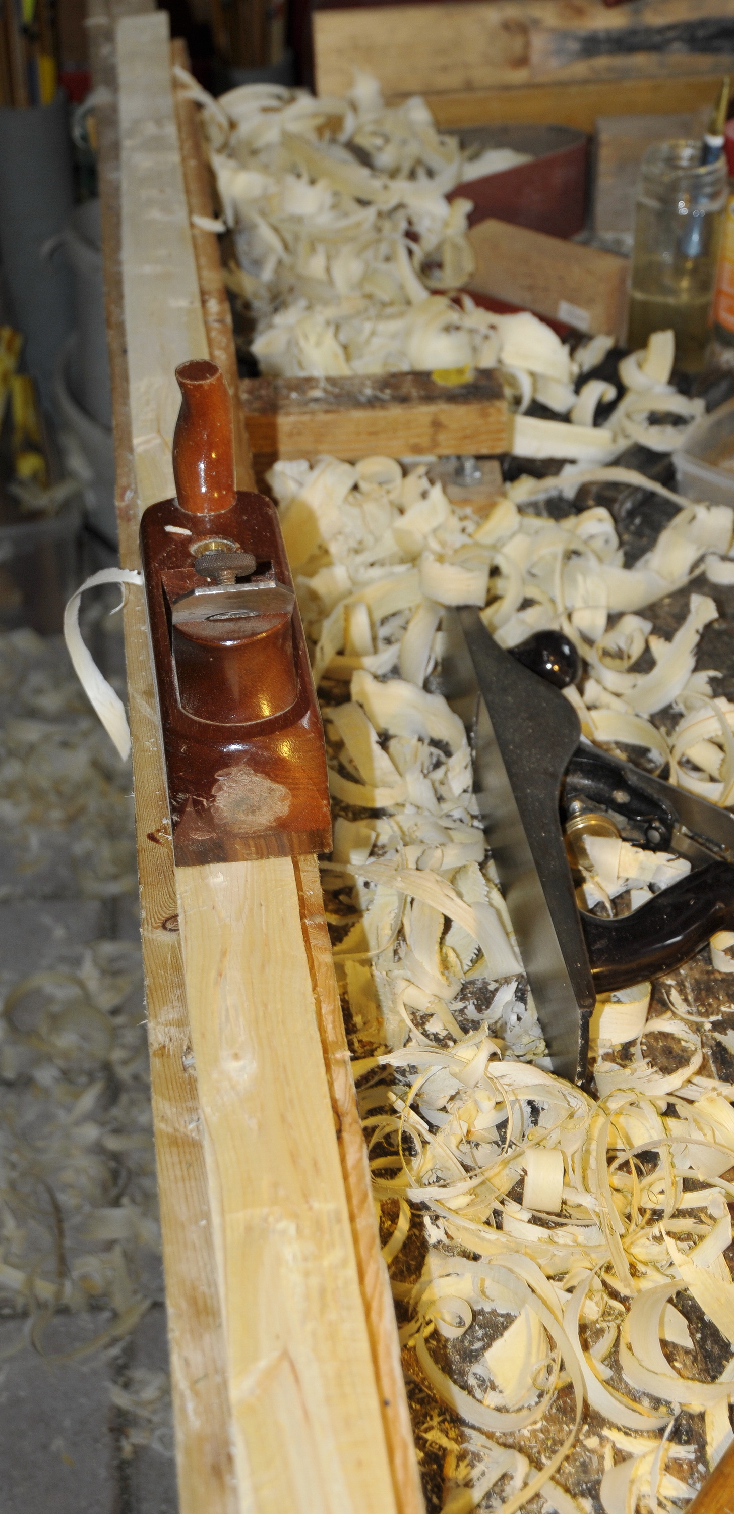

Heute habe ich den Rest der Hainbuche zu einem Laminat verarbeitet.
Da die Traubenkirsche ja gerne am Bauch knittert, ist die Hainbuche die Reserve/Rettung.
Leider war das Holz gefroren und hat sich schwer verarbeiten lassen, ich habe mit der Bandsäge grob vorgeschnitten und dann mit den Hobeln auf 1,5 cm runter gearbeitet.
Danach die Hainbuche auf ein Brette geklemmt und die Folterkammer zum Trocknen gebracht.

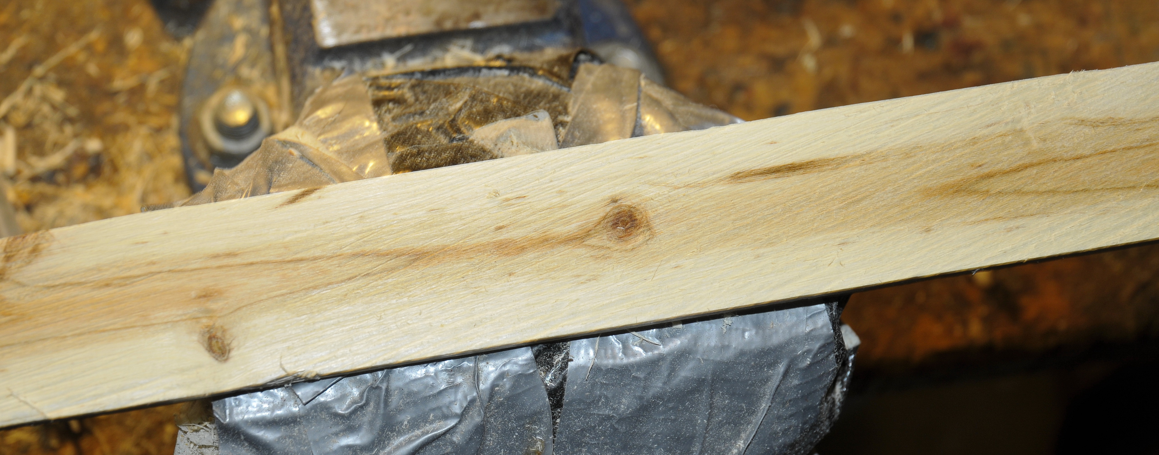

Es ist wieder etwas weiter gegangen, ich habe das Hasel und Traubenkirschelaminat an den Enden leicht gebogen.
Ich habe dazu beide im Wasserbad erhitzt und gemeinsam gebogen, ein paar Späne hab sich leider bei der Traubenkrische an einem Totast aufgestellt, naja Biegen ist halt immer ein Risiko. Die Späne mit Epoxy fixiert.
Am nächsten Tag den Hasel und die Traubenkirsche mit Smooth on zusammengeklebt. Leider etwas zu wenig Kleber abgemacht, ärgerlich, 20 g waren nicht ganz genug. Aber viel schlimmer ist noch wenn man die falsche Seite bestreicht, Kleber von dem Traubenkirschenlaminat wieder runtergekratzt und an der anderen Seite drauf.
Dann beide Laminate mit Frischhaltefolie zusammengewickelt und anschließend mit alten Fahrradschläuchen zusammengepresst.

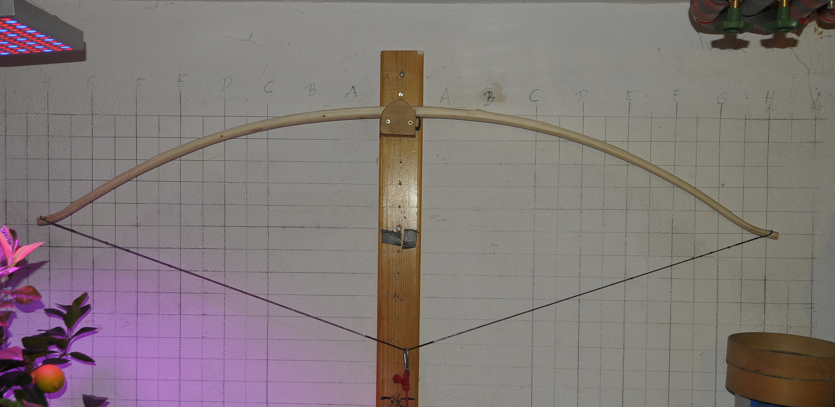

Das Hasel/Kirschen/Hainbuchen Konstrukt ist leider viel zu stark geworden. Die 8 mm bei Hasel und Traubenkirsche sind einfach zu viel, da bleibt dann von der Hainbuche nicht mehr viel übrig. Ich hab so mit 80# angefangen zu Tillern und bin jetzt auf 55#, da ist noch ca. 3mm Hainbuche am Bauch übrig.
Ich musste ihn auch etwa kürzen, da sich die geflippten Enden leider beim Spannen in verschiedene Richtungen bewegt haben. Da hatte der Kollege Recht, der sagte die gebogenen Enden sind überflüssig.
Mein Ziel war ja ein laminierter Scheibenbogen mit ca. 35#, das schaff ich nicht, ich lass ihn jetzt bei 50 plus.
Etwas tillern werde ich ihn noch, die Enden sind mir noch zu steiff.
Er wiegt jetzt 450 g bei 170 cm Länge.
Daten in der Bogenmitte 2,8X2,5 cm, Hasel/TKirsche/Hainbuche
