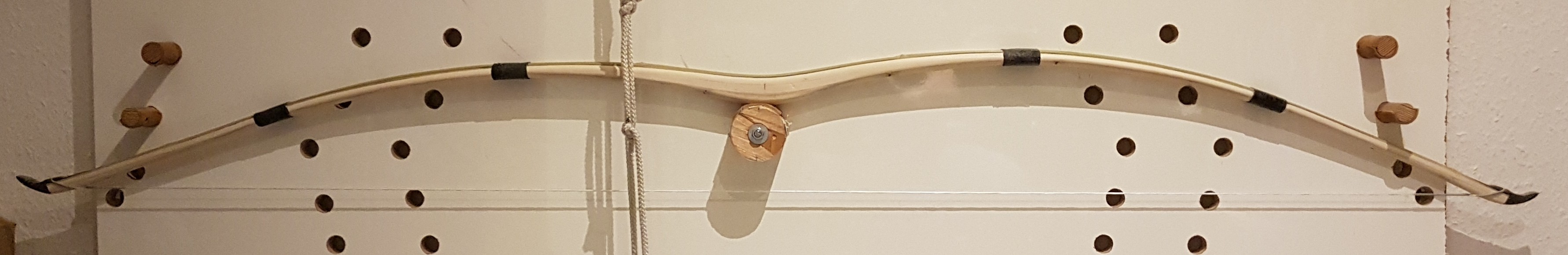

Heute habe ich das Konstrukt von Kleberresten befreit, die Nockkerben für eine Sehne eingeraspelt, den Bambus seiner Schutzschicht beraubt und eine Endlossehne gebaut.
Morgen muss ich eine neue Sehne machen, da die von Heute mal wieder zu lang ist

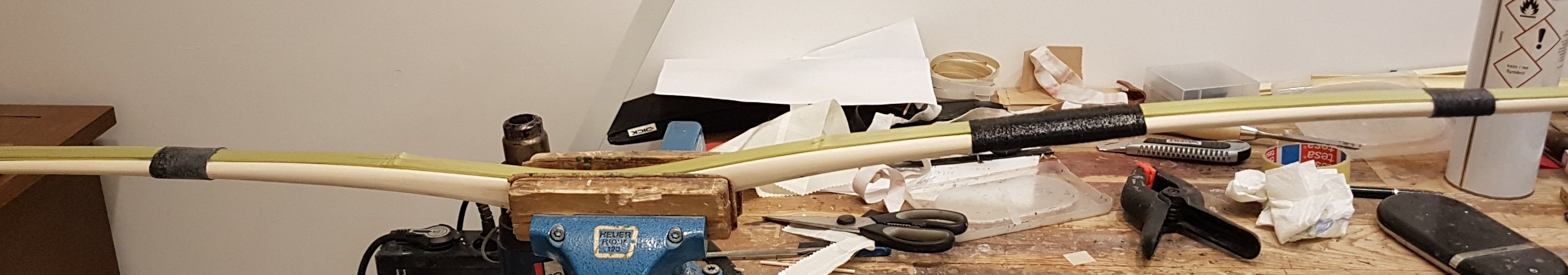

Also habe ich das Hornpatch mit ca. 1,6 mm in der Mitte zu beiden Seiten auf Null auslaufen lassen und an die Bauchrundung angepasst. Beim entfernen der Wicklung hat sich dummerweise der aufgeklebte Bambus auf ca. 7 cm Länge gelöst
Ich habe dann das Hornpatch und die Bambusstreifen aufgeklebt und gleichzeitig noch eine Wicklung über den gesamten Bereich angebracht. Mal sehen wie das Ding morgen biegt.
Außerdem wurde noch eine neue Sehne angefertigt, ausnahmsweise mal ein Stückchen zu kurz

Das Konstrukt nervt weiter, aber es wird besser
Jetzt ist der vormals stärkere WA in dem Bereich zu schwach, in dem ich abgetragen hatte um an den schwachen anzugleichen. Also hab ich eben noch ein Hornpatch (max. ca. 1,1 mm) für den jetzt zu schwachen Bereich gesägt und geschliffen und befestigt.
Mal sehn wie es Morgen aussieht
