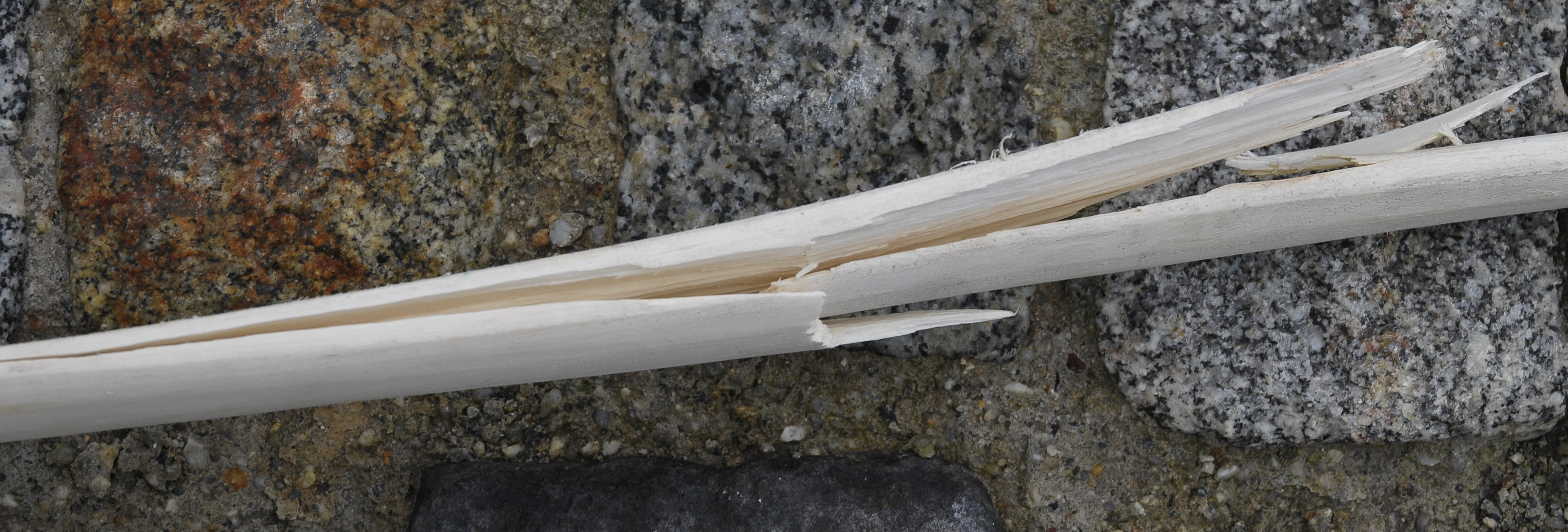

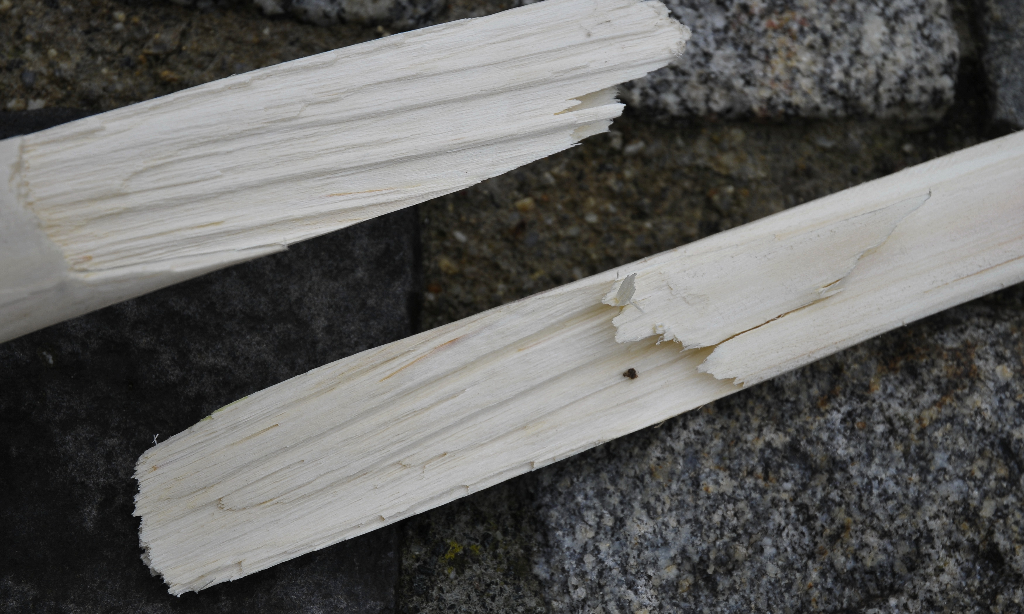

Hab heute noch ein paar Fotos der gebrochenen Traubenkirsche gemacht, leider ist das Wetter nicht gut.
Die Bruchstelle sieht für mich nicht übertrocknet aus und es waren auch keine Totäste an der Stelle auf dem Rücken.
Ich hab wie der Kollege, auch die Erfahrung gemacht dass TK schnell am Bauch knittert, deshalb hab ich eher breit mit ganz flachem Bauch gebaut. Das Zuggewicht war auch bei ca. 40#, also nicht viel.

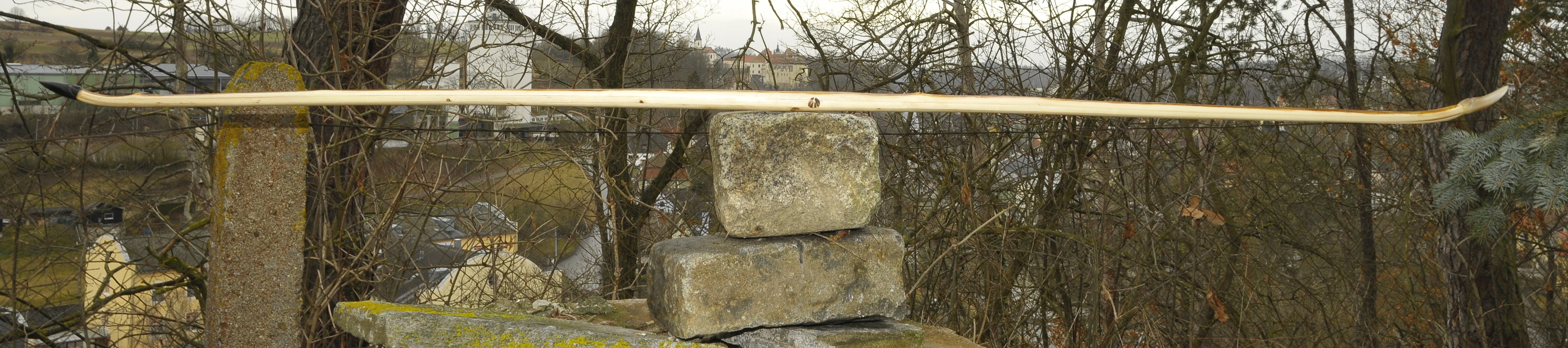

Der Hasel, TK, Hainbuche laminierte Bogen ist fertig, ich werde heute noch die Bilder machen.
An den Daten des Trilam hat sich nicht viel geändert, da ich auf Griffleder aus Zeitmangel verzichtet habe.
NzN 170 cm bei 450g. Ich bekommen ihn bis 28" da hat er gute 55#, am Tillerbaum hab ich ihn auch schon auf über 30" gezogen.

Re: Saplingbow 16, schnabelkanne, Traubenkirsche, Hasel, Hainbuche, Berberitze
Ich seh grad, das ist rein Splint oder? Den hab ich als noch knitteriger als den Kern empfunden
- Beiträge: 6341
- Hat gedankt: 80 Mal
- Hat Dank erhalten: 258 Mal
Ja, da war noch fast kein Kernhoz gebildet.

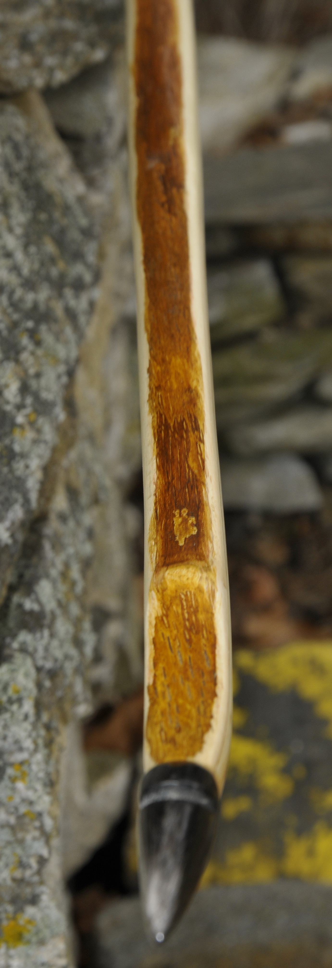

Der laminierte Bogen hat nun sein finish bekommen, auf dem Rücken ist noch etwas Rinde der Haselnuss, die hab ich mit Clou Beize noch etwas betont. Darauf einige Schichten Schellack, auf ein Griffleder hab ich verzichtet.
Zur Präsentation:viewtopic.php?f=83&t=33419#p598090
- Beiträge: 1523
- Hat gedankt: 149 Mal
- Hat Dank erhalten: 419 Mal
Gut gelungen! Der Rücken und die Nocks sind eine Augenweide. Welchen Farbton hat die Cloubeize? LG Stephan
- Beiträge: 6826
- Hat gedankt: 284 Mal
- Hat Dank erhalten: 414 Mal
Schick, die Rückengestaltung gefällt mir auch sehr gut.
- Beiträge: 6341
Eiche mittelbraun von Clou.
Bin immer wieder baff wie du es schaffst die laminate aufeinander abzustimmen.
Ich habe mich immer noch nicht dran gewagt
schöner Bogen
und toll das du das mit den Nocken gezeigt hast
LG Till
LG Till
- MrCanister123 (✝)
- Beiträge: 1617
- Hat gedankt: 67 Mal
- Hat Dank erhalten: 121 Mal
Sieht echt gut aus.
Finds auch schön, dass der Bogenrücken so "urig braun" geblieben ist, gefällt mir !
