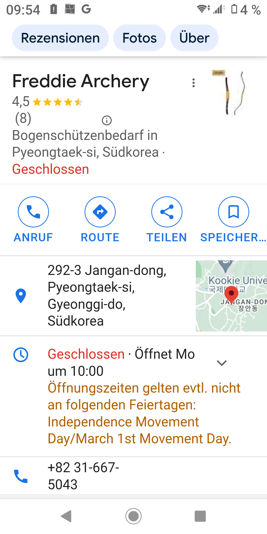

Leider geht deren webseite nicht. Mal schauen, ob ich was rausbekomme.
