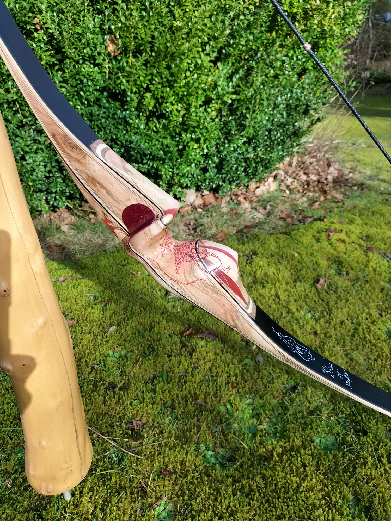

Hier ein paar Beispiele für das Griffdesign.
Greenheart mit Gießharz grün metallic
Palisander/Cocobolo mit schwarzem Gießharz
Faulbaum, Trockenrissen mit rotem Gießharz
Goldregen mit Zierfurnier
Osageast mit goldfarbenen Gießharz
Goldregen mit goldfarbenen Gießharz
Also die Möglichkeiten sind vielfältig. ;D

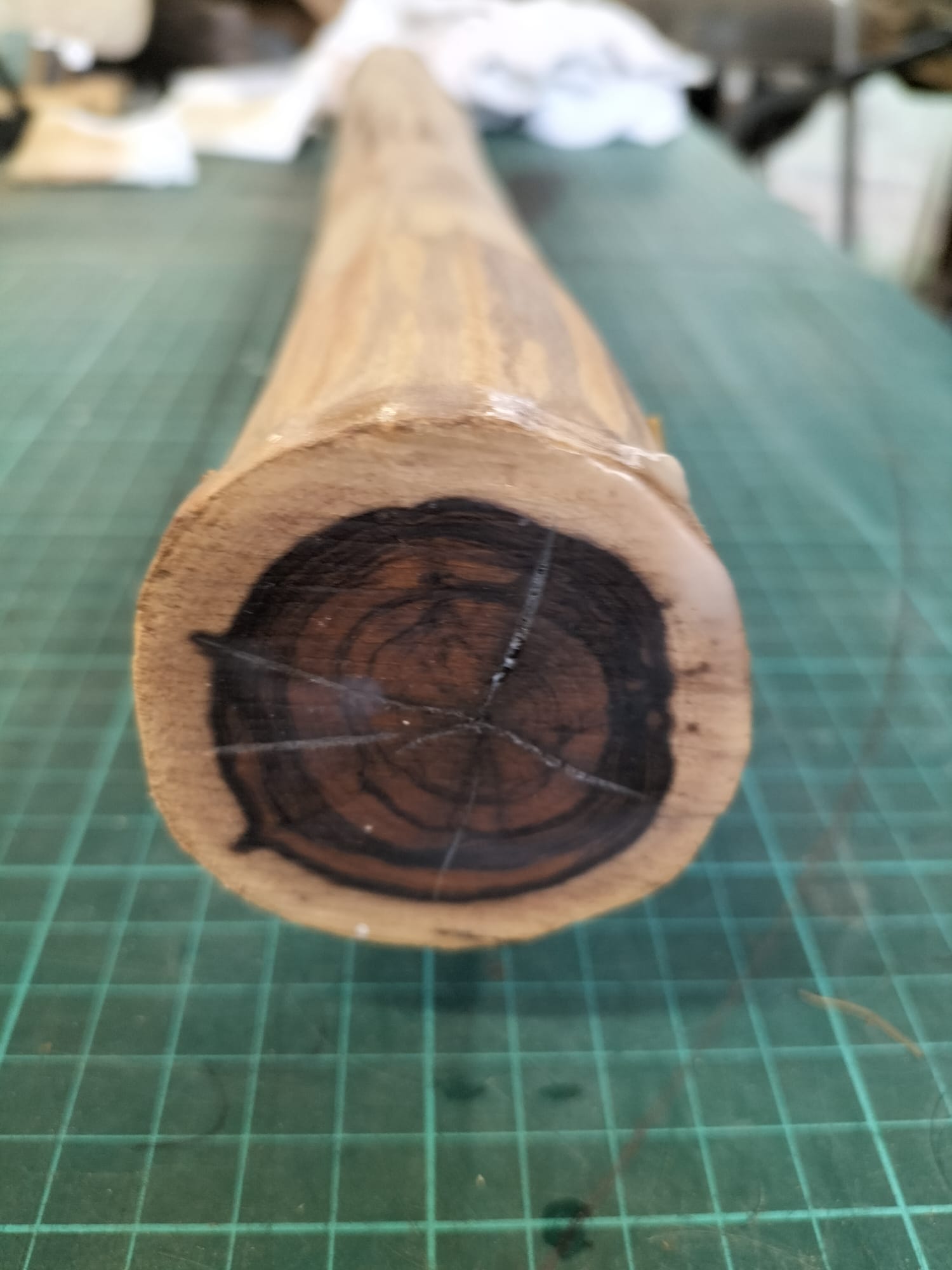

Hier die Furniere und Griffhölzer die ich im Moment liegen habe.
Furniere:
unterschiedliche Furniere
Griffhölzer:
Zusätzlich kann ich noch Wenge und Greenheart bekommen.

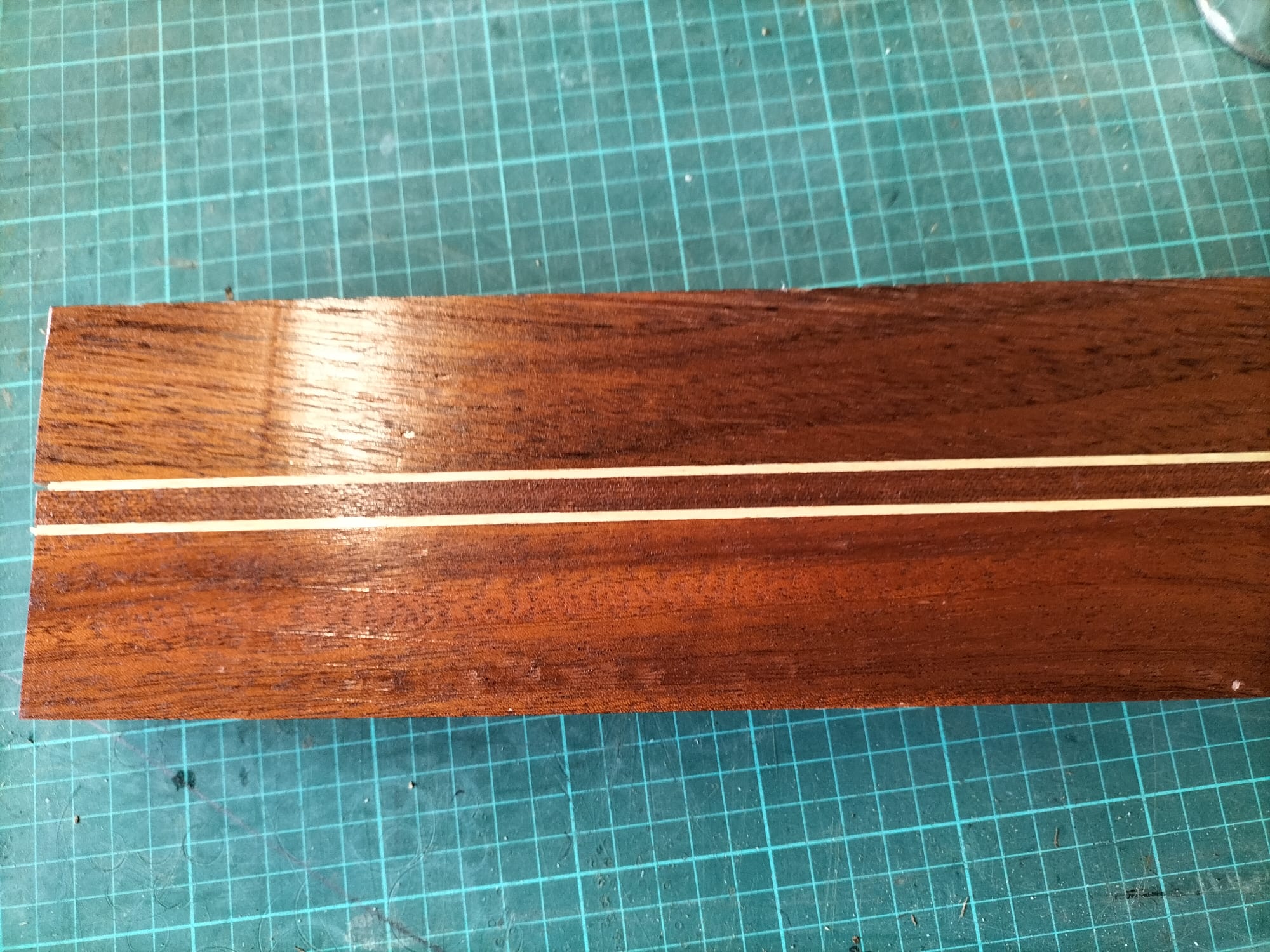

Teak mit Zierstreifen
Goldregenast
Goldregenast
Goldregen
Goldregen
Asiatischer Ahorn
Asiatischer Ahorn
Asiatischer Ahorn
Asiatischer Ahorn
Teak
Teak
Walnuss
Walnuss
Mehlbeere
Mehlbeere
Palisander/Cocobolo schichtverleimt
LG Jürgen

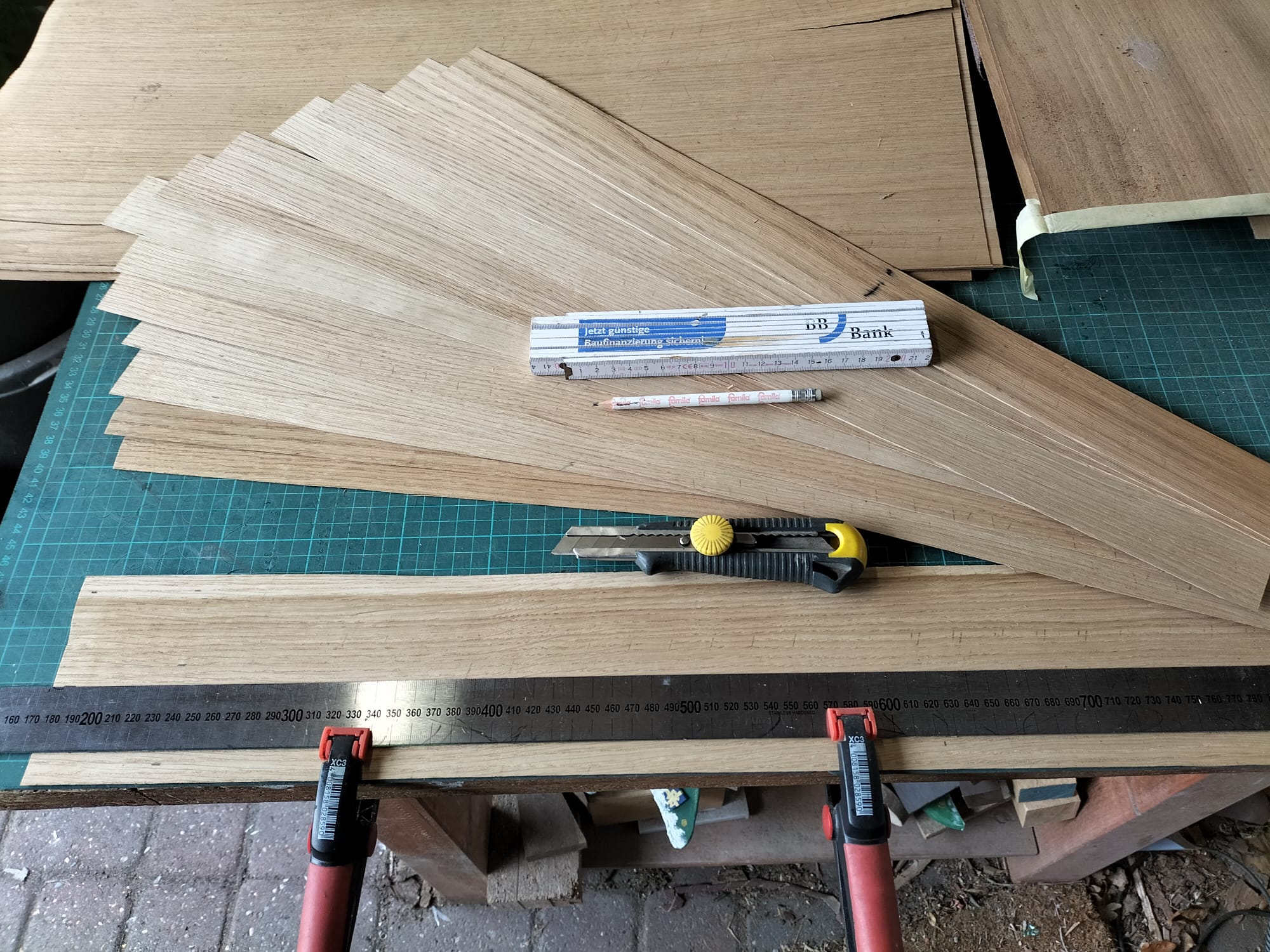

Heute habe ich schon einmal mit den Vorbereitungen für die Bögen angefangen.
Bisher haben zwei Teilnehmer am Treffen einen Bogen bestellt.

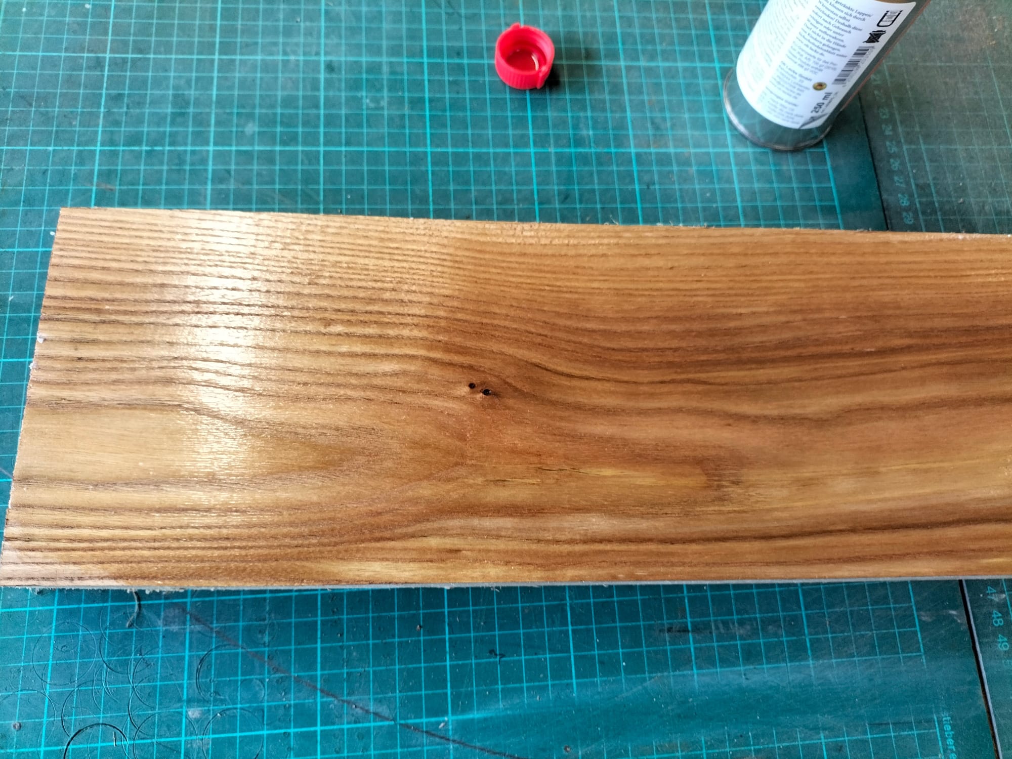

Für beide Bögen benötige ich helles und dunkelbraunes Zierlaminat. Ich nehme dafür 0,6 mm Ahornfurnier und 0,6 mm Eichenfurnier.
Das Eichenfurnier habe ich heute mit einem Cuttermesser auf Länge und Breite geschnitten. Um das Eichenfurnier schön dunkelbraun zu machen, wird es für 3-4 Wochen mit 25 %iger Ammoniak-Lösung "geräuchert".
Die Laminate hängen dabei in einem Brautschlauch über einem Topf mit Ammoniak-Lösung.
Als nächstes werde ich das Griffholz für den Goldregenbogen vorbereiten.
LG Jürgen

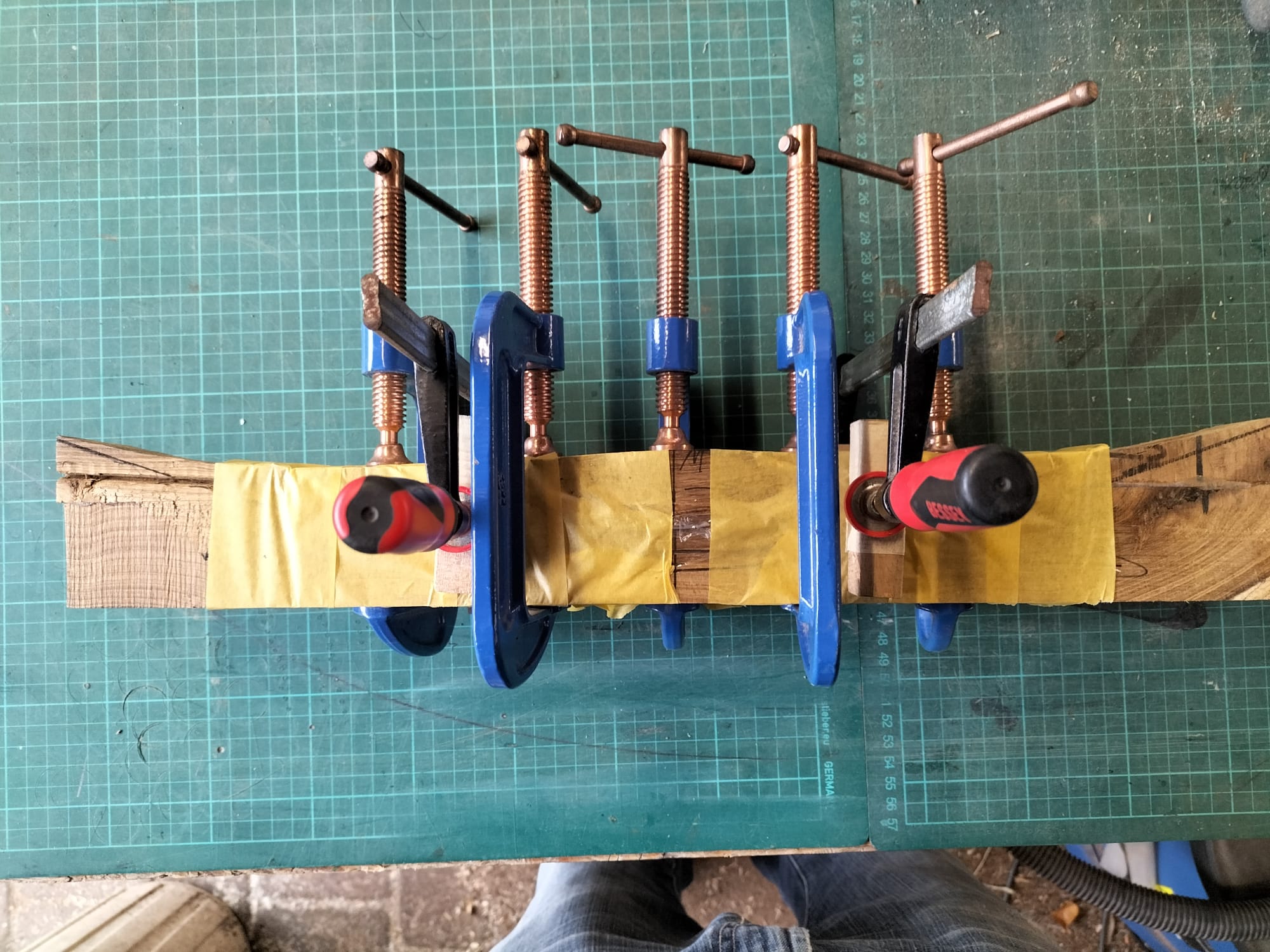

In den letzten Tagen habe ich das Griffholz für den Bogen von Theron weiter vorbereitet. Ausgewählt hat er sich ein Griffholz aus Goldregen mit einer goldfarbenen Gießharzeinlage.
ausgewähltes Muster
ausgewähltes Muster

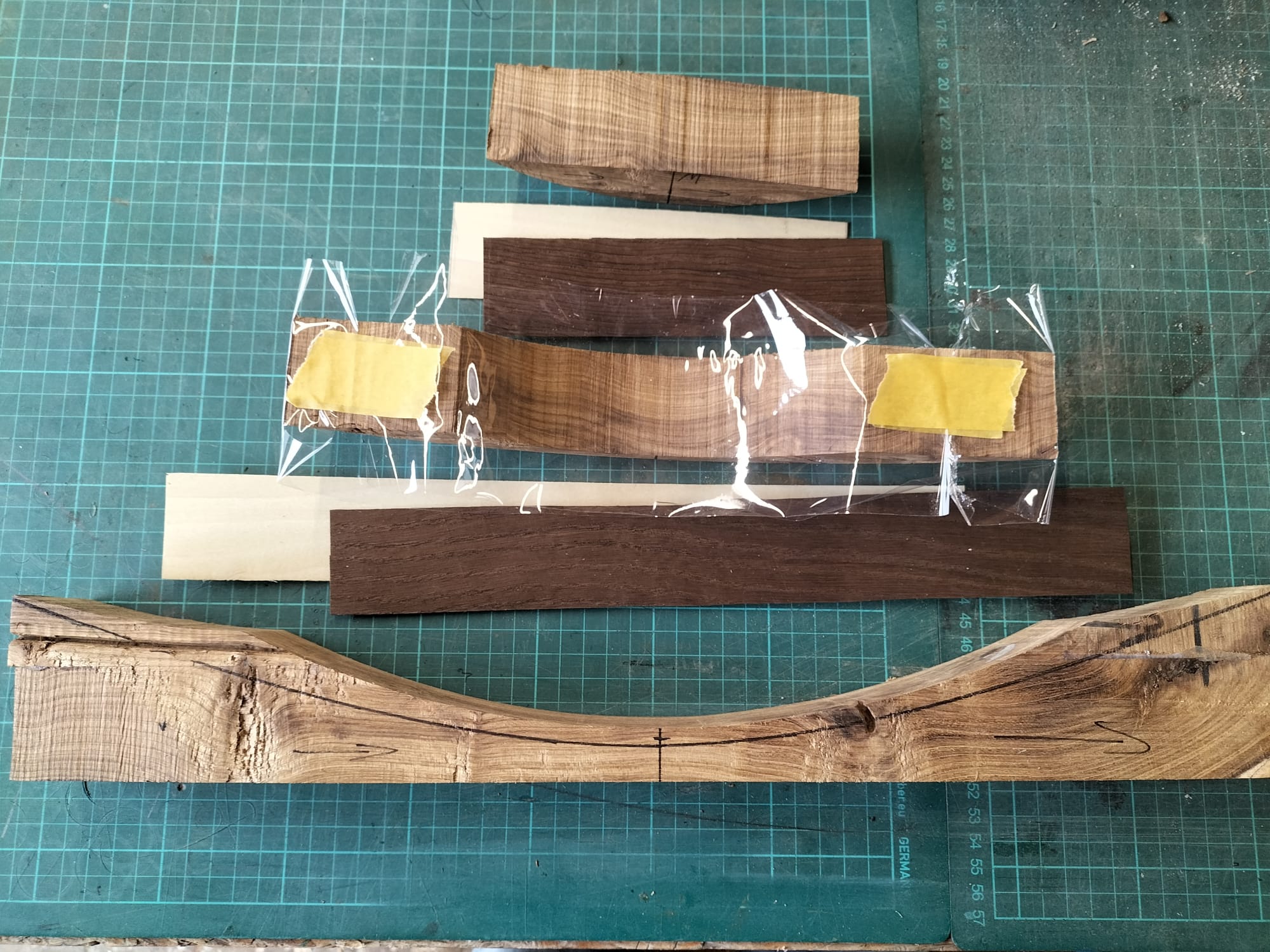

Bevor ich die beiden Goldregenkanteln wieder verkleben konnte, habe ich die schadhaften Stellen mit einem Dremel gesäubert und mit Gießharz gefüllt. Das Gießharz habe ich in einer Unterdruckkammer entlüftet.
Goldregenkanteln
Goldregenkanteln
Schadstellen
Schadstellen
gesäuberte Schadstelle
Gießharz entlüften
Gießharz entlüften
Nach dem Aushärten habe ich die Griffform aufgezeichnet und teilweise ausgesägt.
Griffform ausgesägt
Griffform ausgesägt
Zierlaminate vorbereitet
alles gut verpackt und verschraubt
vorerst fertig
vorerst fertig
In den nächsten Tagen werde ich die Gießform für das Griffholz vorbereiten und anschließend das Gießharz gießen.
LG Jürgen

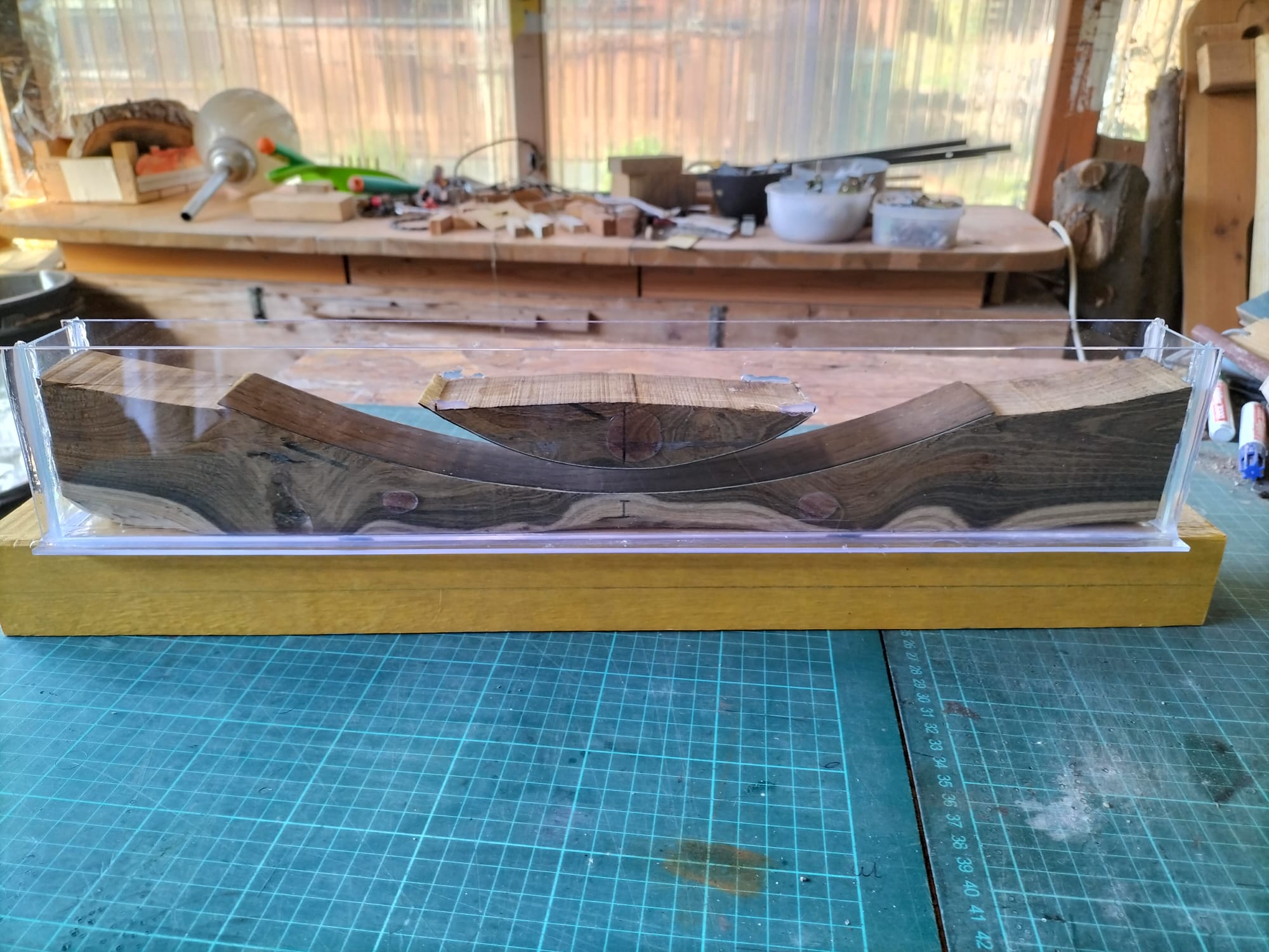

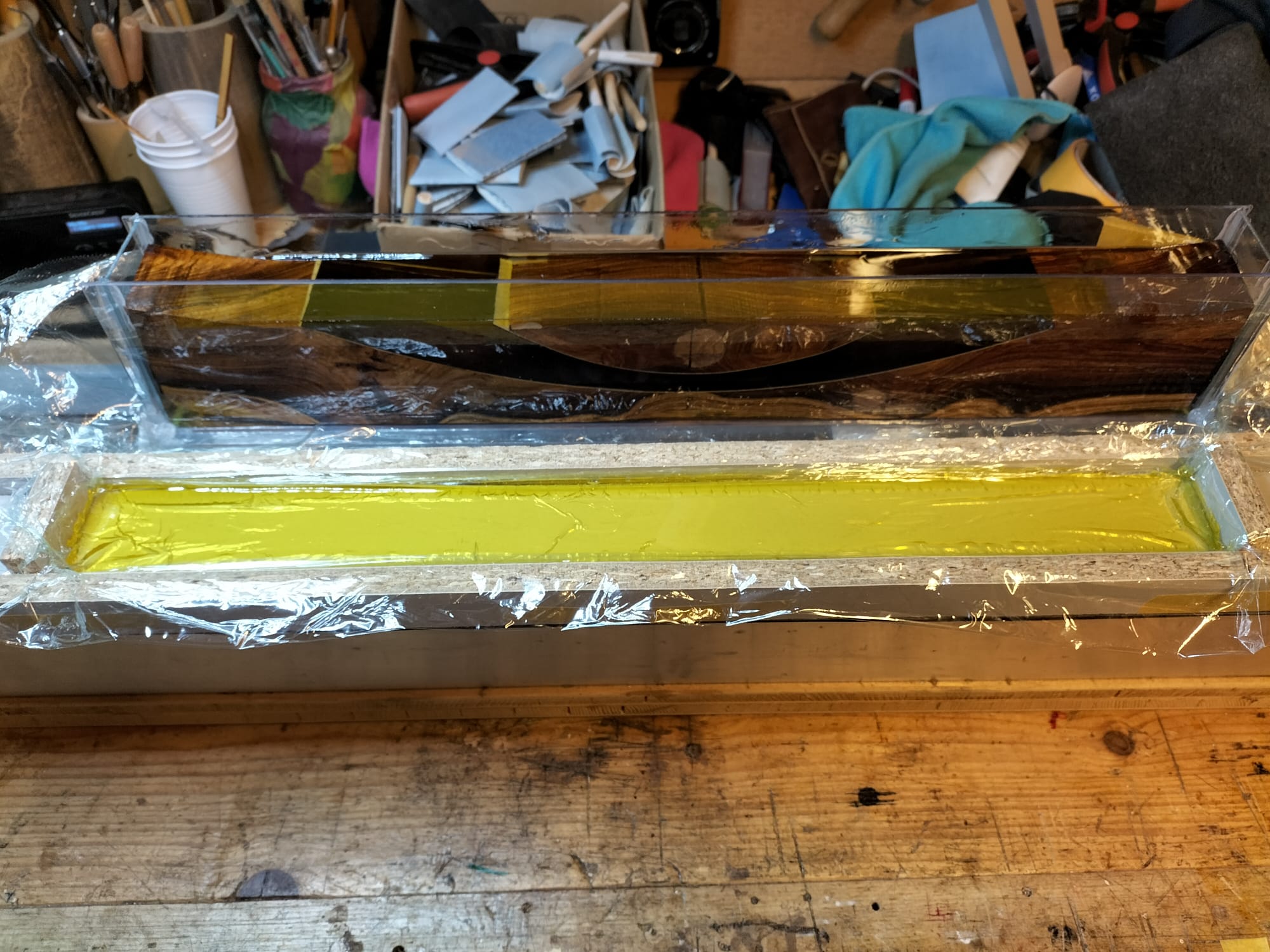

In der letzten Woche habe ich die Gießform für das Griffholz aus 2 mm Plexiglas gebaut.
Gießform
Gießform
Die Holzteile habe ich dabei mit Heißkleber am Plexiglas fixiert und die Form anschließend mit Silikon abgedichtet.
Sollte jemand so eine Form nachbauen wollen, so sollte er insbesondere beim Abdichten peinlichst darauf achten, dass die Form auch wirklich vollständig dicht ist, denn bei der kleinsten Undichtigkeit läuft das Gießharz zumindest teilweise aus.
Gießharz
Gießharz
Das Gießharz, daß ich verwende, hat den Vorteil, dass ich bis zu 5 cm Höhe in einem Stück gießen kann.
Gießharz in der Form
Das Gießharz ist in der Form und dann geht's ab in die Vakuumkammer.
Vakuumkammer
Vakuumkammer
In der Vakuumkammer wird das Gießharz dann für ca. 1 Stunde bei 1 Bar Unterdruck entlüfte.
Unterdruck
Unterdruck
Es sieht fast aus, als wenn das Harz gekocht wird.
Gießharz "kocht"
Gießharz "kocht"
Dabei wird das Harz auch in alle Risse und Hohlräume gezogen.
dünner Gießharzstreifen
Der Gießharzstreifen vor der Form wird als ca. 2 mm starke Schicht mit in das Griffoverlay eingearbeitet.
vorläufiges Ergebnis
Das ist das vorläufige Ergebnis. Das Harz härtet jetzt ca. 1 Woche aus und dann geht's weiter.
LG Jürgen
