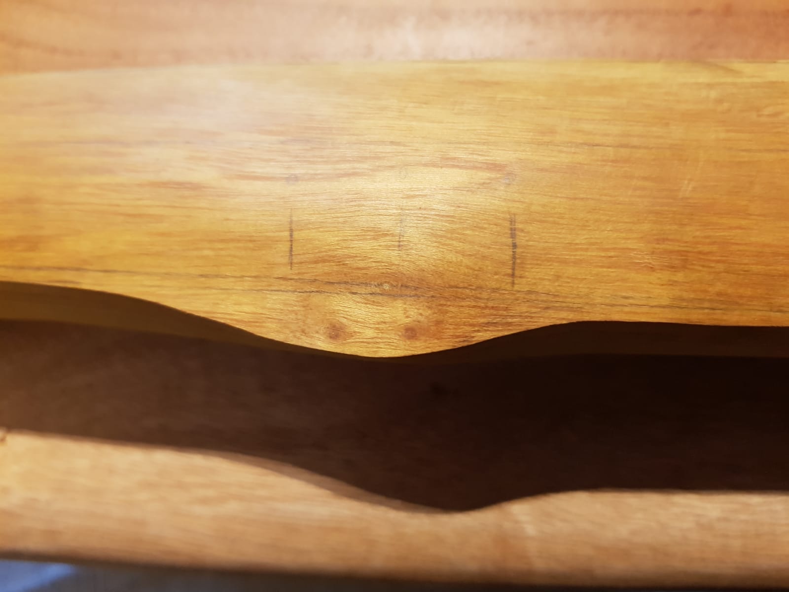

Bei den Recurves wäre es mir eigentlich nur um das optische gegangen. Der Bogen ist 160cm lang und ich denke mit dem Stacking kann man bei der Länge leben. Vielen Dank für das ganze Feedback. Bin echt begeistert von dem Forum :D & habe gleich noch eine Frage...
Wie bewertet ihr diese Stelle? Hätte glaube ich ein bisschen mehr an der Seite stehen lassen können und hab bisschen schräg zum Bauch gearbeitet - Sollte ich da jetzt vielleicht eine Wicklung machen o.ä.? und unabhängig davon würde mich prinzipiell interessieren wie man das bei einer Wicklung macht - Das geht ja wohl erst nach dem Tillern - Hofft man dann einfach das der Bogen das Tillern noch ohne übersteht?

Die Stelle sieht harmlos aus, aber was ist das auf dem 1. Bild fuer eine Kante?

Top, Danke - Da fangen die Fade-Outs an, die ich noch nicht ausgearbeitet habe.
Sieht auf dem Bild etwas komisch aus, als würde sich der Wurfarm aprupt verjüngen hinter der betroffenen Stelle. Das ist aber nciht der Fall. Täuscht wegen der Verdrehung...
