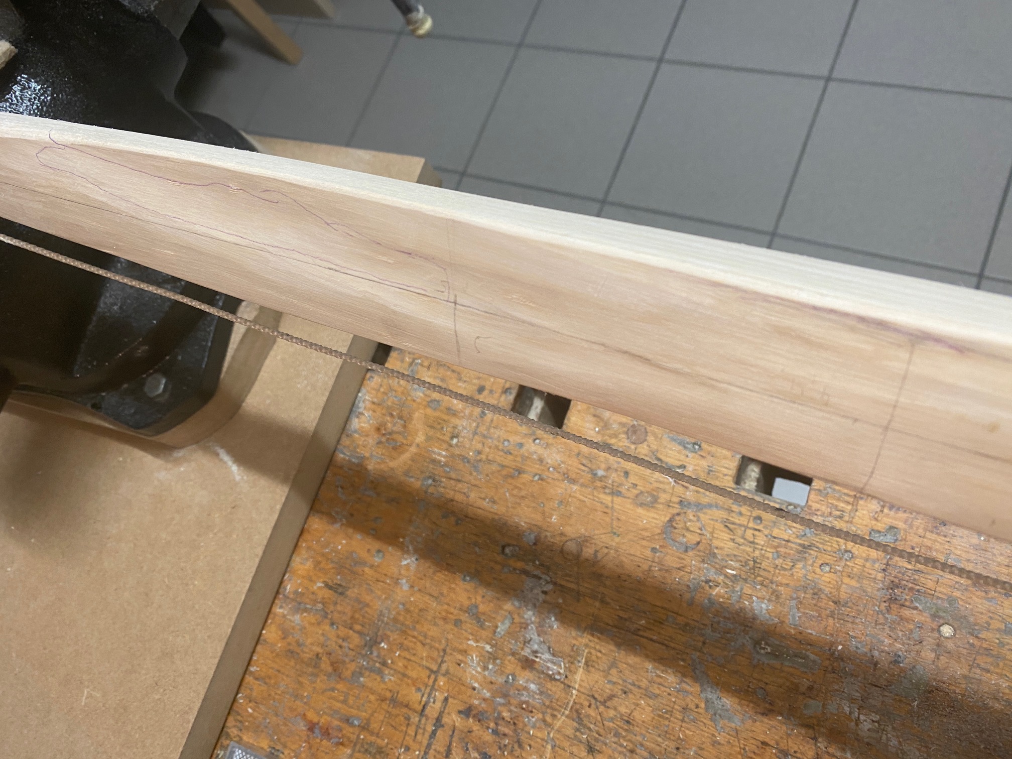

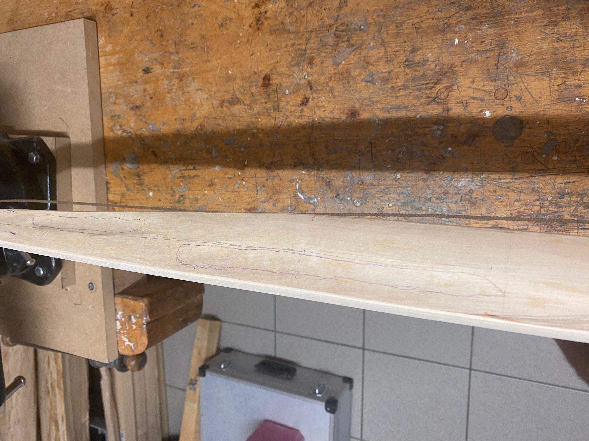

Der Bogenrücken weist Vertiefungen (längliche Dellen) auf. Bin unsicher, wie ich damit umgehen soll.
Bleibt auf der Gegenseite am Bogenbauch jeweils mehr Holz stehen? Die Vertiefungen betragen 1mm - 3mm (soweit ich richtig gemessen habe).
Umrandet mit violettem resp orangem Farbstift
WA1 - Rücken
WA1-Bauch
WA2 - Rücken
WA2 - Bauch
Die Dellen sind nicht bis an den WA-Rand gehend, sondern am Rand ist teilweise dann wieder ausgeglichenes Nivea mit der anderen WA-RAndseite
Ich hoffe, ihr versteht meine Frage und man erkennt das Thema
Beiträge: 8831
Hat gedankt: 1127 Mal
Hat Dank erhalten: 196 Mal
Re: Mølle oder so....
Ich verstehe das Thema und würde sie ignorieren...

Ist dann die eine Längsseite des WA nicht schwächer? Die wffektive Dicke ist ja dann ungleich?
Beiträge: 8831
Ich denke, dass Du das zu Beginn des Tillern siehst und es dann entsprechend ausgleichen kannst...

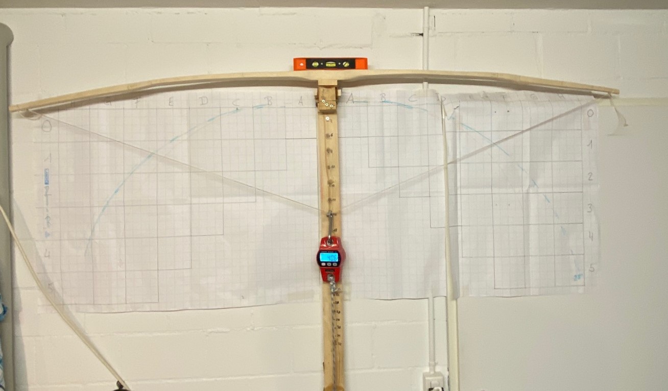

Habe nun den Griffbereich / FA an die Abmessungen angepasst (noch nichts verringert)
Im Bereich der WA-Dicke nochmals 1mm reduziert (total -5mm zur Dicke gemäss Publikation)
Bogen ohne Zug
Bogen mit ca. 40#
Bin nun zum weiteren Vorgehen etwas unschlüssig:
A: Griff und FA ebenfalls in der Dicke reduzieren = -5mm
B: WA nochmals um 1mm reduzieren
C: Breite je Seite um 1mm reduzieren
D: Nadeln reduzieren (aktuell auf der Dicke gemäss publizierten Abmessungen)
Was wäre Euer vorgehen? Ich neige zu A) (damit das Verhältnis wieder stimmt) in Kombination mit C
Danke für Eure Einschätzung, falls ihr bereits auf den Bildern etwas kritisches seht das mir entgeht

Die Nadeln am Schluss reduzieren und auch den Übergang zum biegenden Bereich erst am Schluss, das sind die kritischen Stellen. Welches Holz ist das? Wenn du jetzt schon 40# hast und noch nicht auf Standhöhe dann würde ich sagen du musst die WA noch Schwächen (Dicke reduzieren) oder du willst ein extrem hohes Zuggewicht.
P.S. Griff Übergang WA auch später ausformen.
