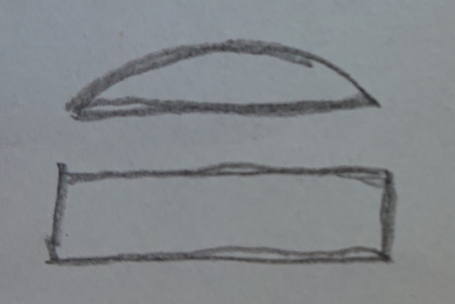

Nochmal zu den Maßen des Originals...
Die Angaben von Breite und Dicke bei meiner Zeichnung wären bei beiden Querschnitten identisch und doch dürfte der obere Querschnitt deutlich weniger Zuggewicht haben... Deswegen ist es wichtig auch ein Bild von den Querschnitten der Bogen zu haben...
