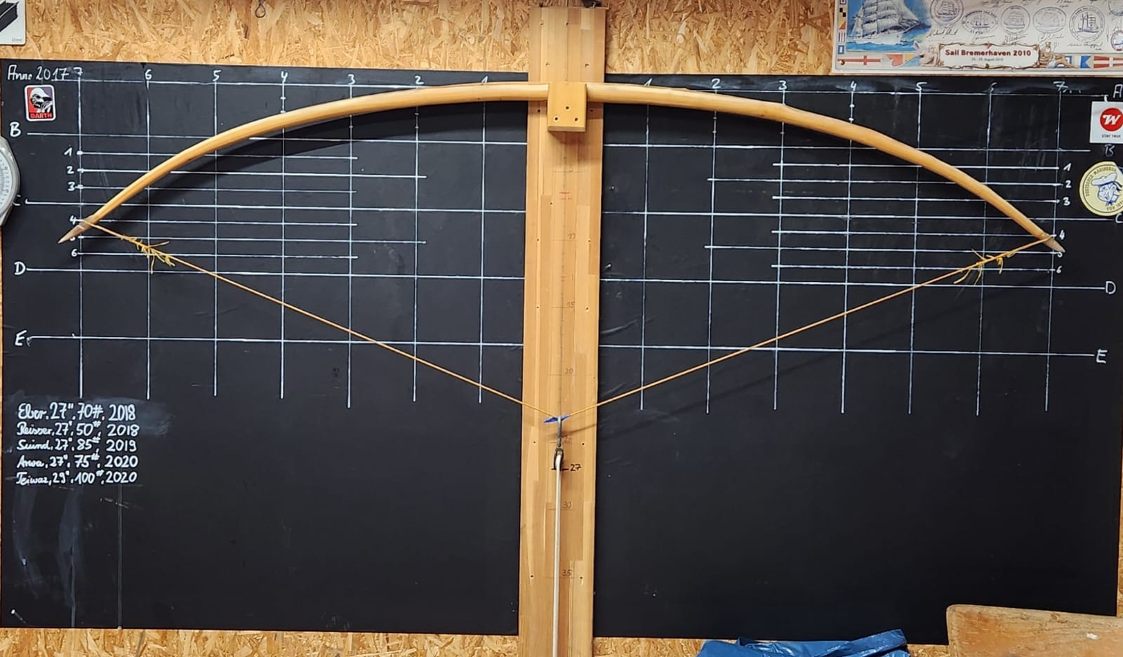

Endlich mal wieder Zeit einen Bogen zu starten...
Dieses Mal soll ich einen Langbogen aus Eibe für einen Vereinsfreund bauen. Mein Freund ist 2,1m groß und hat eine Auszugslänge von 32".
Zielwerte des Bogens: 100# bei 32" Auszug.
Bisher hatte ich noch nie derlei Auszugslängen gebaut. Ein fast fertiger Bogen mit 185cm Länge ist jetzt bei 25" und ca. 100#... ich überlege aber ob ich nicht lieber einen neuen längeren Bogen starten sollte?!
Zwei Staves mit 200cm Länge hab ich noch zu Hause.
Auf welche Länge würdet Ihr den Bogen anlegen?
Danke für Eure Unterstützung.
Das ist der aktuell in Bearbeitung befindliche mit der Länge von 185cm

Re: Entscheidungsfindung.... 32" Auszugslänge
n 100pfuender mit dem Auszug darf schon (gut) 2m haben
Ja ich würde da auch empfehlen auf einen längeren Bogen umzuschwänken. Lass die 2m Staves wenn möglich auf voller Länge.

fatz hat geschrieben: 17.07.2024, 16:19 n 100pfuender mit dem Auszug darf schon (gut) 2m haben
Ok,,, dann hat mein Gefühl recht. Vielen Dank für die schnellen Antworten.

Danke für die Hintergrundinformation... sicher waren die auch so lange um eben auch diese Zuggewichte ins Holz zu bekommen, oder?
Beitrag von Heidjer »
Richtig, um einen Bogen "Betriebssicher" zu bauen, macht man ihn breiter oder länger als unbedingt nötig. Auf dem Schlachtfeld und im Turnier möchte man keinen gebrochenen Bogen haben.
