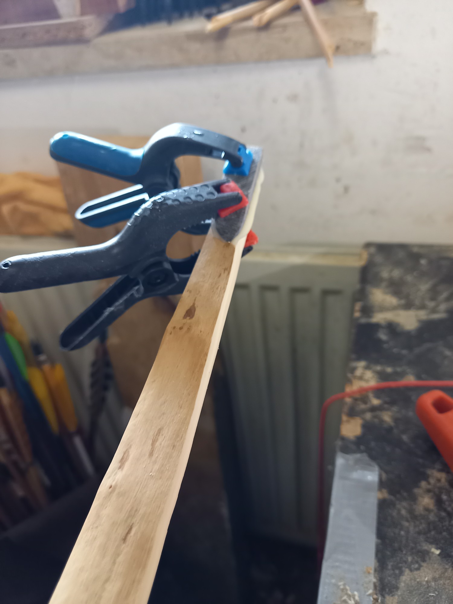

Bevors heute zum Apfelbäume schneiden geht hab ich schonmal die Overlays draufgebebbt

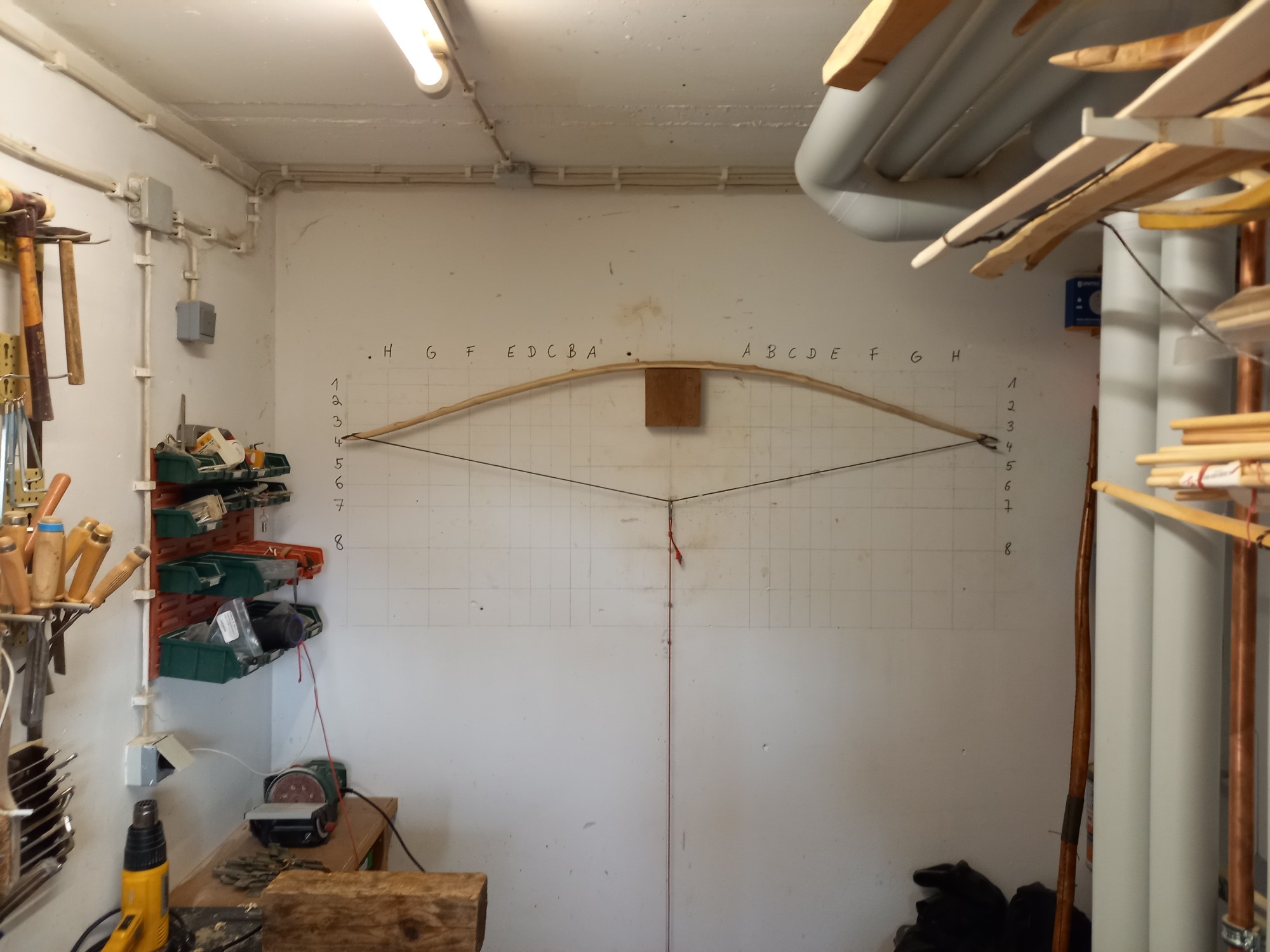

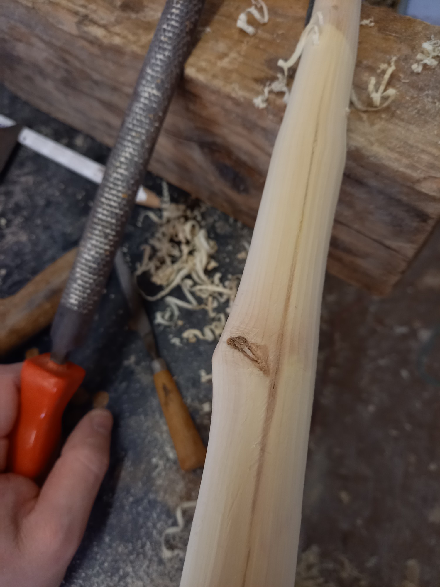

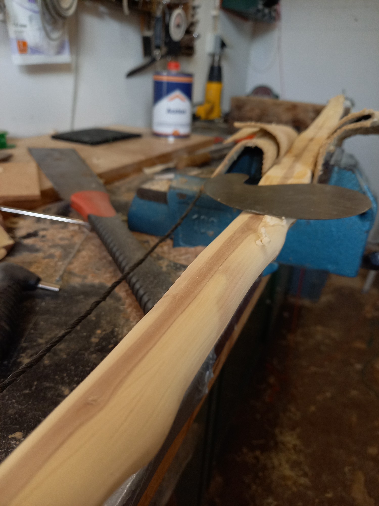

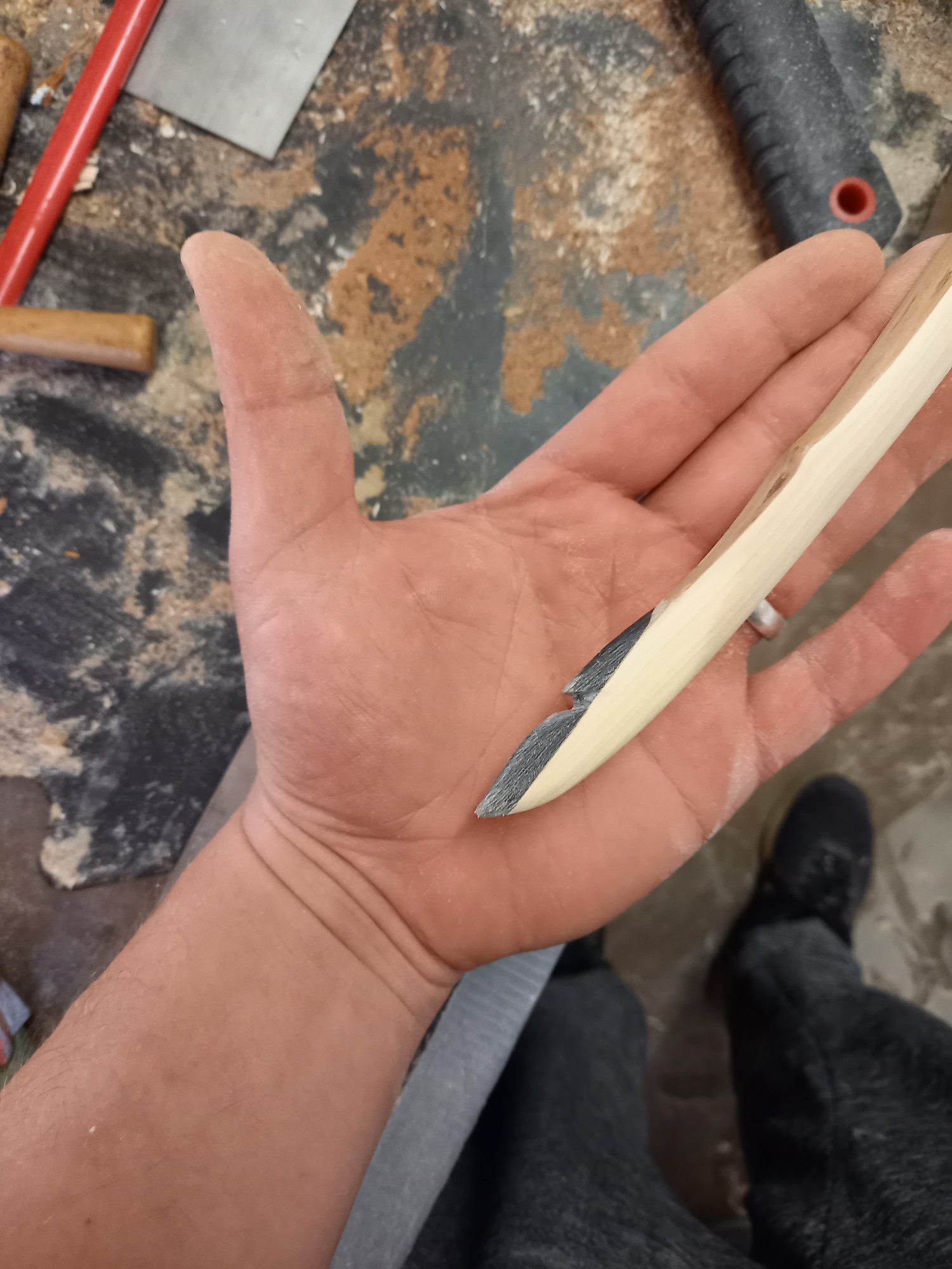

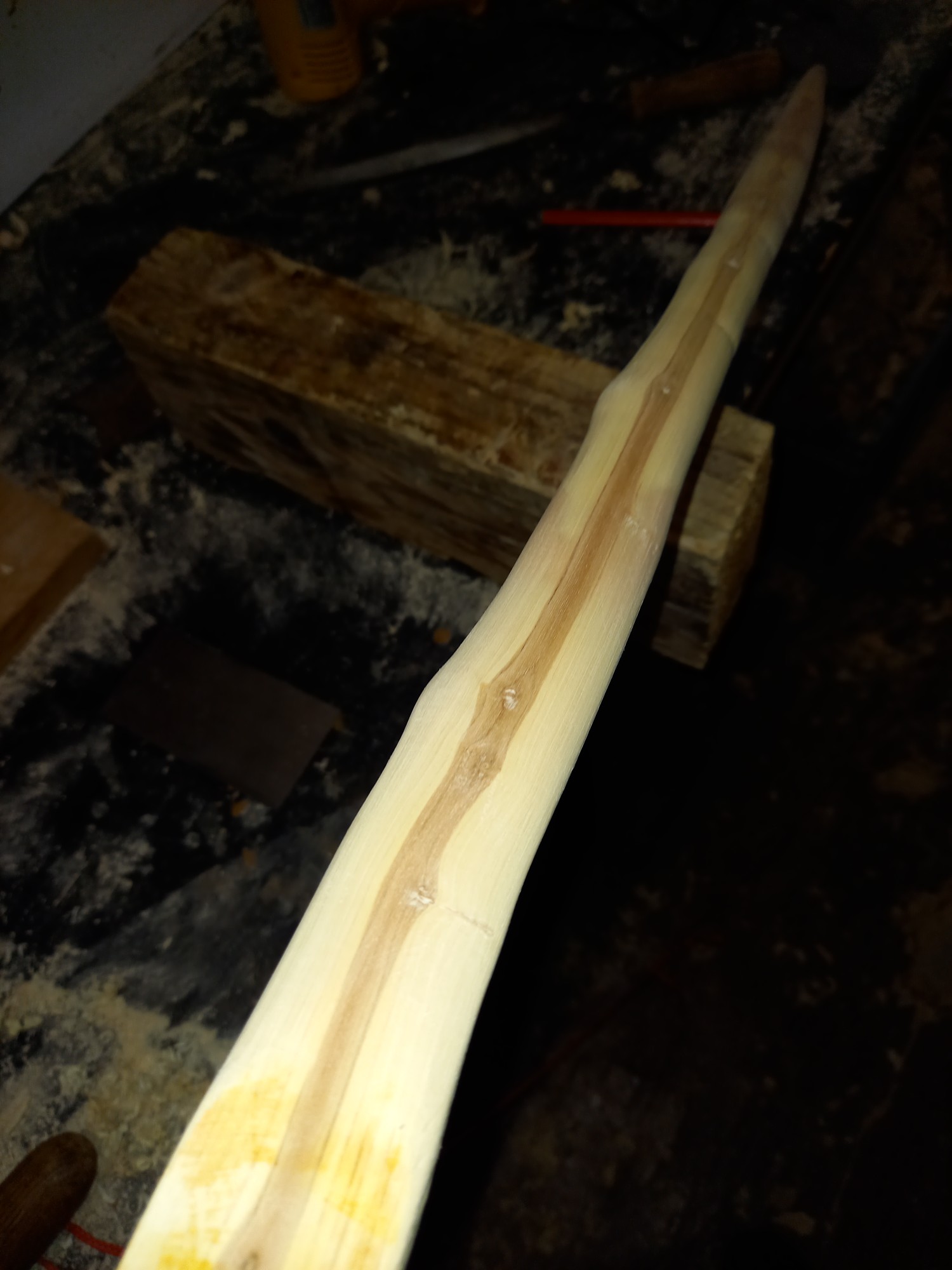

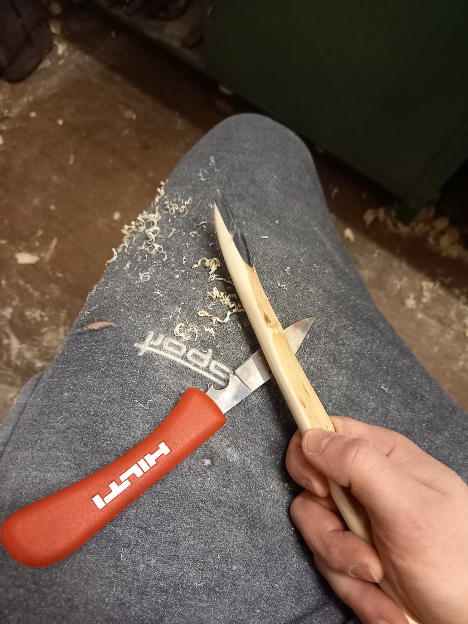

Sodele weiter gings.. hab die Overlays mal grob bearbeitet.
Der Flieder hat in den letzten 2 Tagen noch 1g an Gewicht verloren.
Deshalb hab ich nur grob mal angefangen zu tillern.

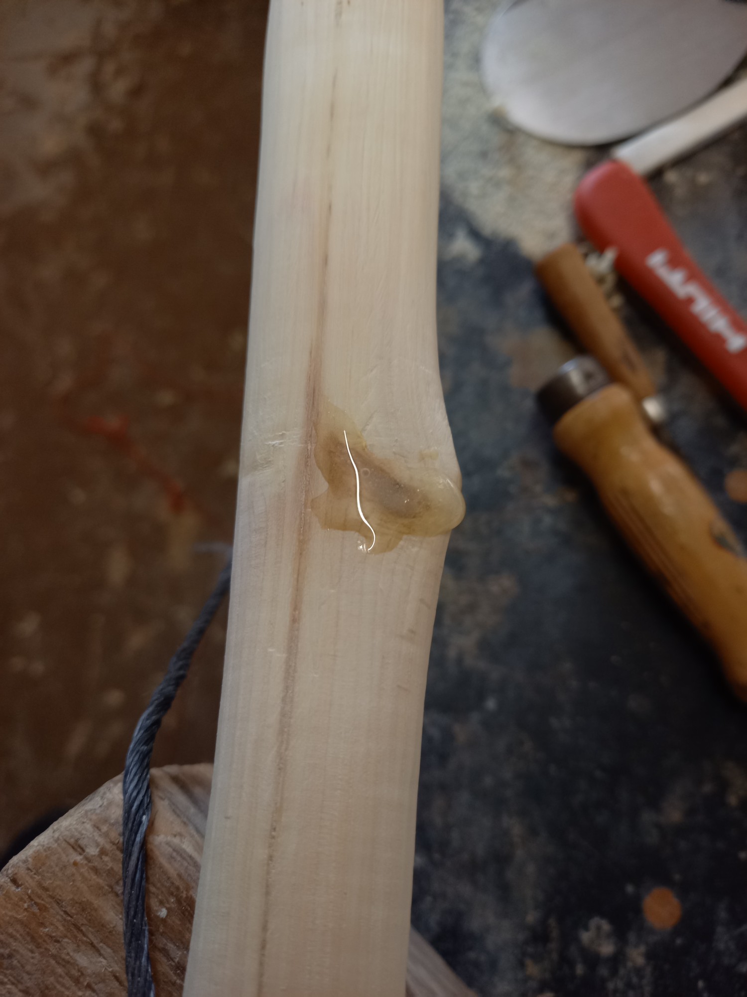

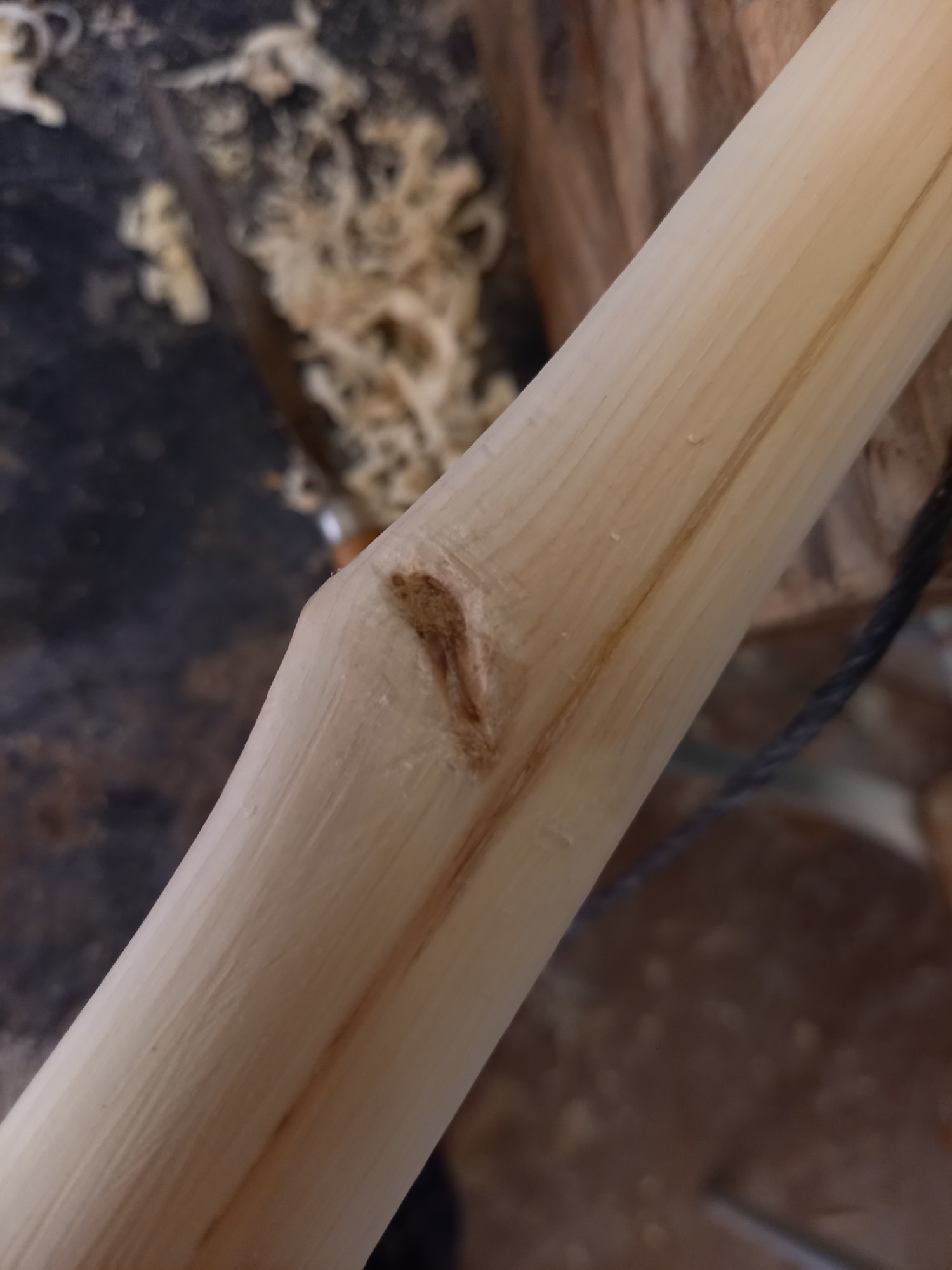

Ein Bereich mit nem Totast hab ich ausgehölt und bissl 2k reingeföhnt.
Jetzt kommt er wieder ins Wohnzimmer

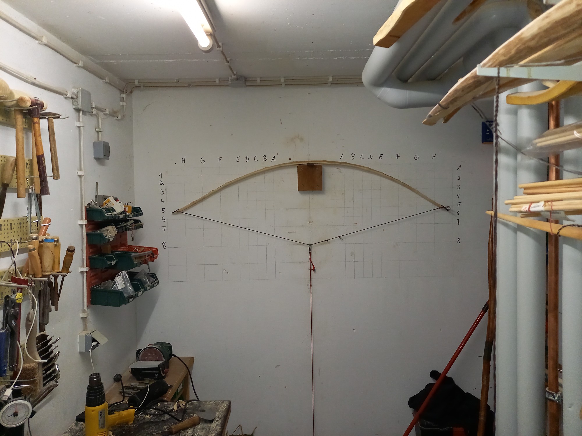

Wow, sieht es ziemlich in der Spur aus!, schöne reflex-deflex-reflex Form. Wie lange und wie schwer ist der Bogen jetzt? LG Stephan

Ja, ein echter Hingucker auf natürlichem Wege entstanden 8)

Chirurg hat geschrieben: 30.01.2025, 09:14 Wow, sieht es ziemlich in der Spur aus!, schöne reflex-deflex-reflex Form. Wie lange und wie schwer ist der Bogen jetzt? LG Stephan
Ich hab ihn heute morgen gewogen und da war er bei 605g.
Bogenbas hat geschrieben: 30.01.2025, 11:14 Ja, ein echter Hingucker auf natürlichem Wege entstanden 8)

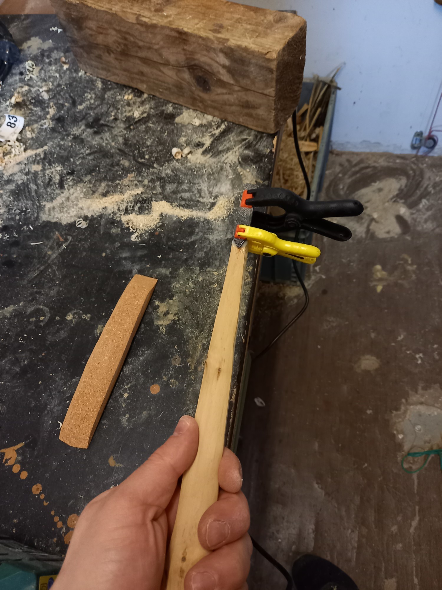

Ja aber bin mir echt unsicher obs da den Kork ned abfetzt wenn er sich so stark im Griffbereich biegt.
(Sobald ich den Kork drauf hab versteht sich).

Der biegt sich mit, kein Problem, der ist elastisch genug.

MrCanister123 hat geschrieben: 30.01.2025, 13:52 Ja aber bin mir echt unsicher obs da den Kork ned abfetzt wenn er sich so stark im Griffbereich biegt.
Ja da brauchst dir echt keine Sorgen machen. Den könntest du sogar lose beilegen wenn du den Griff zum Beispiel mit Lederband oder Faden stramm umwickelst.

Ich klebe den Kork immer mit Uhu Kraft auf Holz. Der Kleber ist elastisch, das mach alle Biegungen mit.

Chirurg hat geschrieben: 30.01.2025, 20:12 Ich klebe den Kork immer mit Uhu Kraft auf Holz. Der Kleber ist elastisch, das mach alle Biegungen mit.
Interessant, mit Uhu Kraft hab ichs tatsächlich noch nie probiert.
Denkst 2k Kleber, Uhu-hart oder Holzleim wären hier nicht so geeignet?
Uhu-hart ist ja nicht elastisch und bei Holzleim brauchst du ja eigentlich eine fugenlose Verklebung. Ich glaube auch das Uhu Kraft am besten gehen würde . Beide Seiten einstreichen und ablüften lassen bis es trocken ist. Dann kurz zusammen pressen und fertig.

Servus, ich nehm dafür immer Holzleim (Parkettkleber), beide Seiten bestreichen und mit Fahrradschlauch oder Zwingen fest angedrückt, dann gibt es da auch schöne dünne Fugen, der Kork passt sich ja gut an.

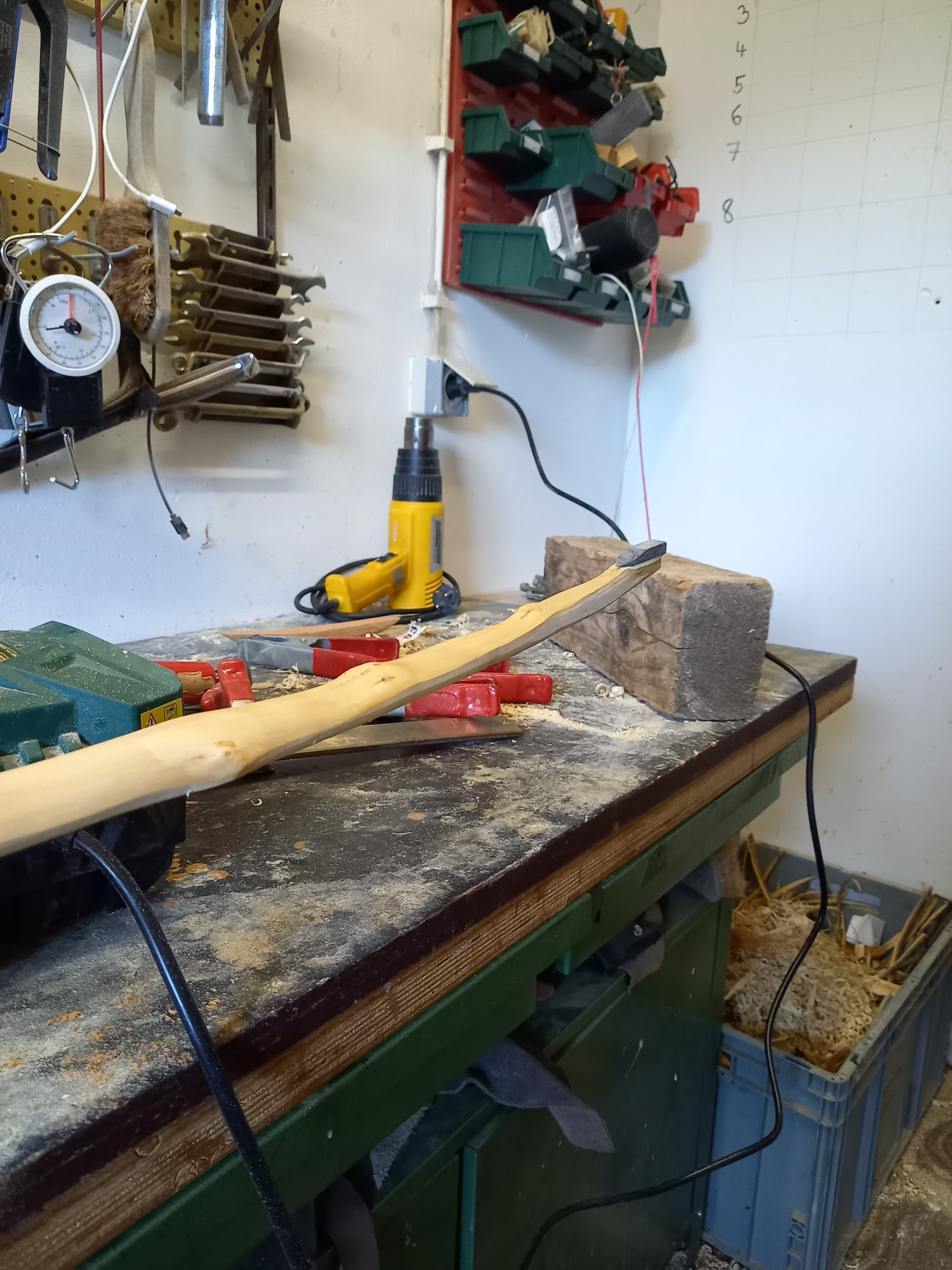

Re: Saplingbow 17, 2025, MrCanister, Flieder
Danke euch für die Infos. Mal schauen was ich als kleber verwende.
Der Flieder nervt mich grad, verliert jeden Tag noch 1g.
Ist jetzt bei 590g
Hab deshalb heut nochmal bissl was runtergeschabt und die Enden verschmälert
