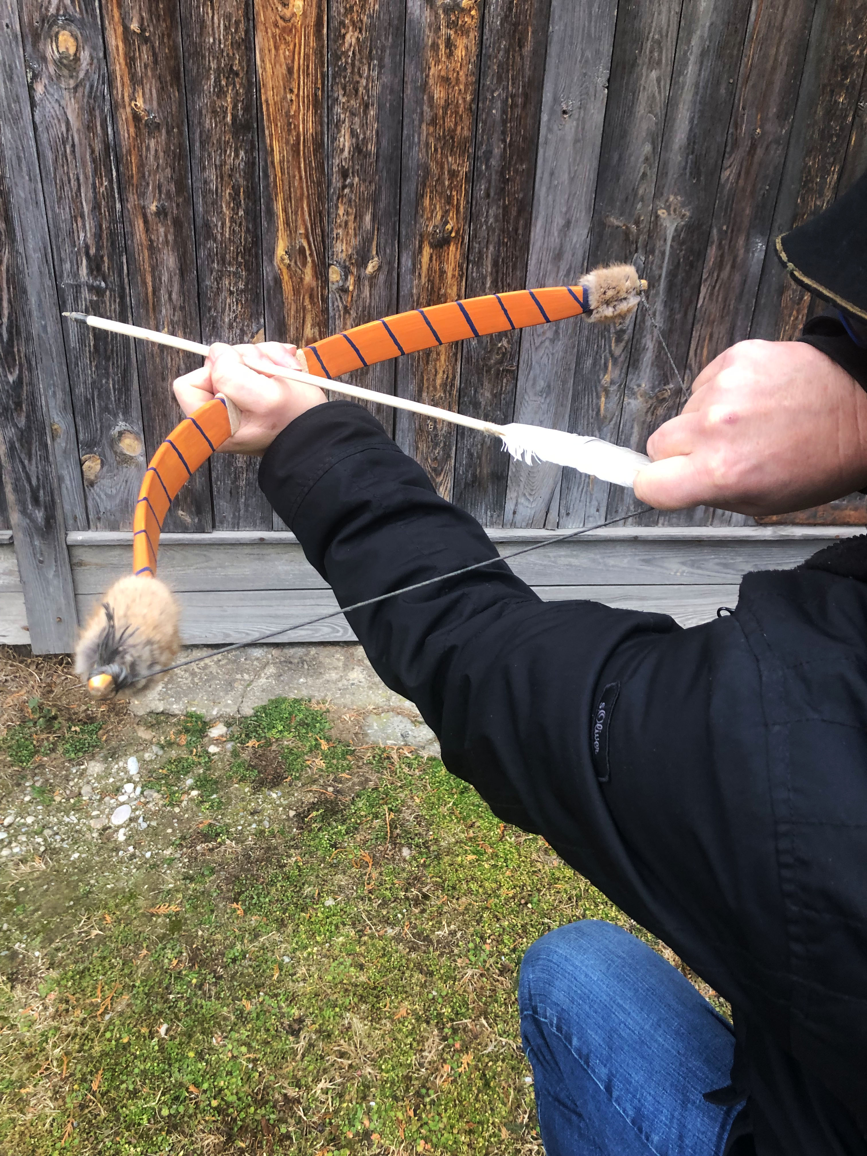

Diese Schiesstechnik hab ich nirgends gefunden. Beim Auszugsfoto machen, hab ich eine Schiess- bzw Körperhaltung wie Ishi versucht. DAS Foto hab ich euch erspart Vielleicht mach ich noch einen Versuch wie auf deinem Foto. Aber das mit der Fichtenreisighütte lass ich bleiben

Der Versuch im Ishi Style auszuziehen war eine Aufgabe! Sogar am Foto kann man erkennen, wie ungelenk ich mich angestellt hab. Wenn ich so mein Essen beschaffen müßte, wär ich schon verhungert. Die Reisighütte hab ich mir wie gesagt, erspart.

Gefällt mir die kleine Haselflitsche!, Zieht sich bestimmt butterweich. Ausgesprochen schöne Nocken! Ja Ishistyle Schießen sieht bei mir auch etwas ungelenk aus, aber Du hast es ganz gut hingekriegt. Man darf für Ishistyle den Bogen auch etwas schräg halten, fühlt sich dann nicht ganz so sperrig an. Ganz waagerecht gehalten ist es angenehmer mit Klemmgriff. lG Stephan
