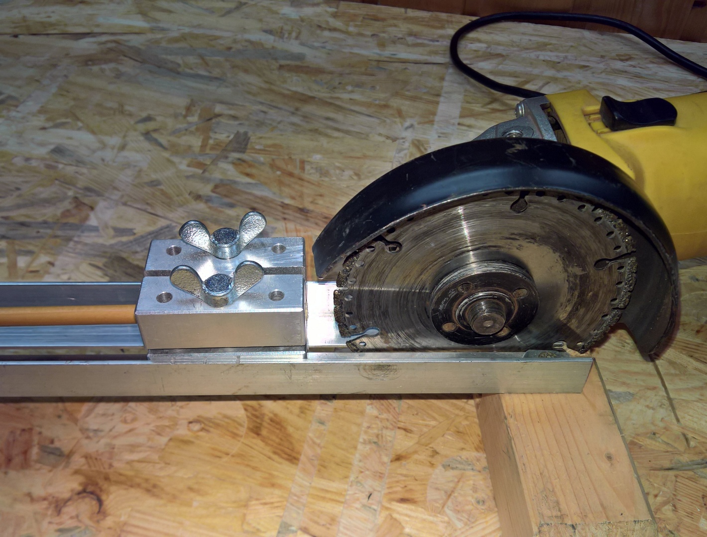

Schon schön! So etwas wollte ich mir immer schon mal basteln, habe das aus unbestimmten Gründen jedoch unterlassen.
Ich habe mir dann so einen kommerziell erhältlichen Aluminiumblock mit Führungsnuten, Schlitzen und Flügelmuttern und ein Fliesensägeblatt für die Bügelsäge gekauft und hatte gehofft, das steigere meine Präzision, war dann aber immer noch unzufrieden, weil ich dann anfing, den Alublock neu zuzusägen (ist halt etwas weicher als die Diamanten auf dem Sägeblatt...).
Schließlich habe ich eine Diamant-Scheibe, die Flex, den Alublock (nicht mit dem Aluhut zu verwechseln!) und zwei Aluwinkel genommen und eine Schneidlade gebastelt. Jetzt bin ich halbwegs zufrieden, das Teil ist aber laut und benötigt Strom aus der Dose :( .
Einzelteile
Einzelteile
Führungsschiene Detail
montiert
montiert
mit Schraubzwinge als Anschlag
für die Kleinserienproduktion. Naja... Für drei bis sechs Schäfte schmeißt man das Monstrum auch nicht an.
