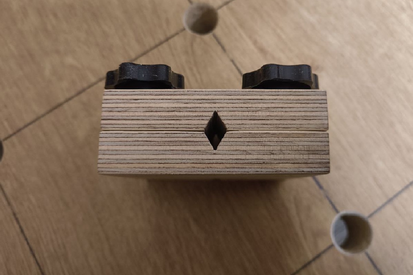

2.) Selfnock-Sägehilfe, bei mir Marke Eigenbau und völlig ausreichend

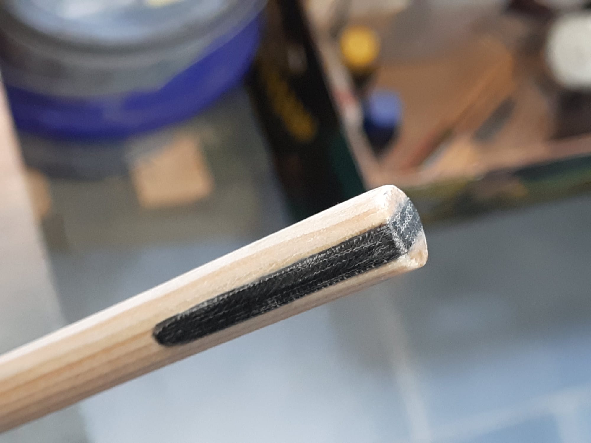

Als nächstes habe ich die Einlässe für die Micarta-Strips in die Schäfte gesägt (Selfnock-Tool nehmen). Richtung der Holzmaserung zum Inlay beachten (Laut meiner Kenntnis sollte das Inlay parallel zur Maserung liegen, damit die spätere Pfeilnocke quer zur Maserung eingeschnitten werden kann)
Die Einschnitte für die Inlays habe ich mit einer feinen Leistensäge vorgesägt, mit einer Fliesensäge nachgesägt und erweitert (Hornbach, Handfliesensäge / Bügelsäge, rundes Sägeblatt im Durchmesser 2,6 mm, diamantbesetzt)
Um die Einschnitte auf die Stärke des Micartas zu bringen (3 mm) nutzte ich eine 3 mm starke Glasnagelfeile.

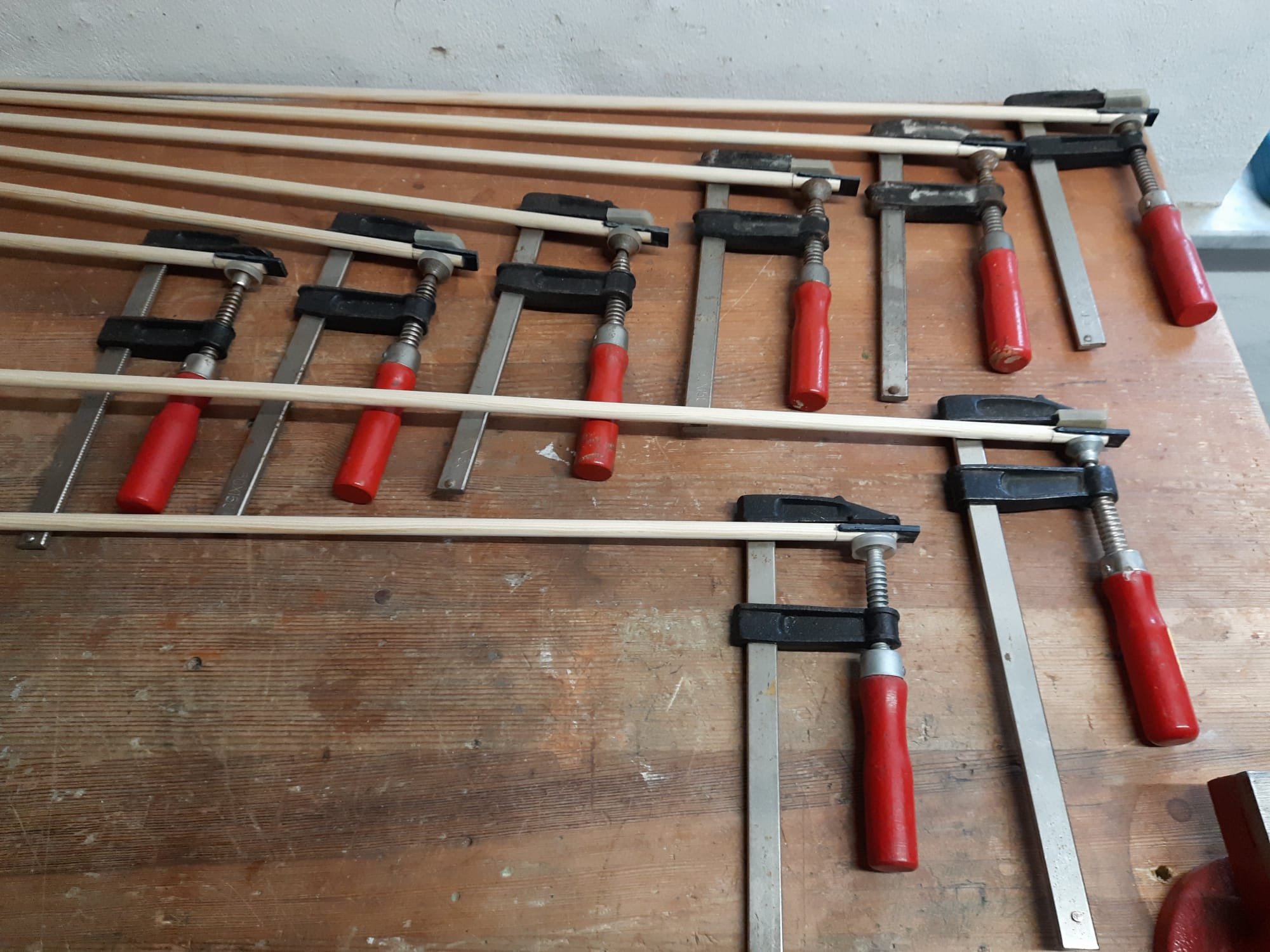

Als nächstes habe ich die Micarta-Strips mit Zweikomponentenkleber eingeklebt, mit Schraubzwingen fixiert und 24 Std. ruhen lassen
Am nächsten Tag: Schraubzwingen entfernen, die Micarta-Überstände zunächst etwas grob mit der Stichsäge entfernt, danach mit einer Feile und Sandpapier die Feinarbeit.

Den Pfeilschaft in die Selfnock-Sägehilfe spannen und das gesamte Tool arretieren (z. Bsp. Schraubstock). Ich habe die Nocke zunächst mit einer Eisensäge vorgesägt und dann mit meiner Fliesensäge auf 2,6 mm erweitert. Dabei die Außenseiten der Nockenvorderkante abgerundet um dem Sehnenwinkel entgegenzukommen.
Nach dem Feinschliff und dem Polieren der gesamten Selfnock mit Inlay komme ich auf ein Innenmaß von ca. 2,8 mm.

Wenn du für die Schlitze zunächst eine Säge benutzt, dann legst du damit die Position fest. Die Fliesensäge wird beim aufweiten diesem Schlitz folgen (dem Weg des geringsten Widerstandes folgend) und eine Holzführung ist nicht in Lage eine Abweichung zu korrigieren.
Insofern kannst du die Führung auch weglassen.
Beim reduzieren der Inlay-Überstände mit einer Stichsäge ist mal schnell zuviel weggesägt (8tes Foto, 3ter Schaft von unten). Hier rate ich zur Japansäge und Feile.
Zum zwingen reichen Wäschklammern aus Kunststoff oder kleine Gorillaklemmen aus und sind im Handling deutlich im Vorteil, weil einhändig benutzbar.
Die Nockschlitze finde ich unnötig tief, max. 8 mm reichen für alle Schieß-Stile aus.
Warum benutzt du Mikarta und nicht Horn? Ich sehe keinen Vorteil (wenn du vegan lebst, verstehe ich das).
Für Pfeile im mittelalterlichen Stil sollten die Inlays länger und schmaler sein.

Insofern ist das Sägetool bei mir in erster Linie ein Teil zum Halten des Pfeilschaftes und - weil der Pfeilschaft beim Ansägen versenkt ist - eine Verhinderung unnötigen Schwingens des Endes des Pfeilschaftes. Das Sägetool ist also nur sekundär wirklich eine Sägeführung.

Alwin.K hat geschrieben: ↑15.03.2025, 15:04 Insofern ist das Sägetool bei mir in erster Linie ein Teil zum Halten des Pfeilschaftes und - weil der Pfeilschaft beim Ansägen versenkt ist - eine Verhinderung unnötigen Schwingens des Endes des Pfeilschaftes.
Dafür ist es sicher gut brauchbar und bauartbedingt können auch getaperte Schäfte eingespannt werden.
