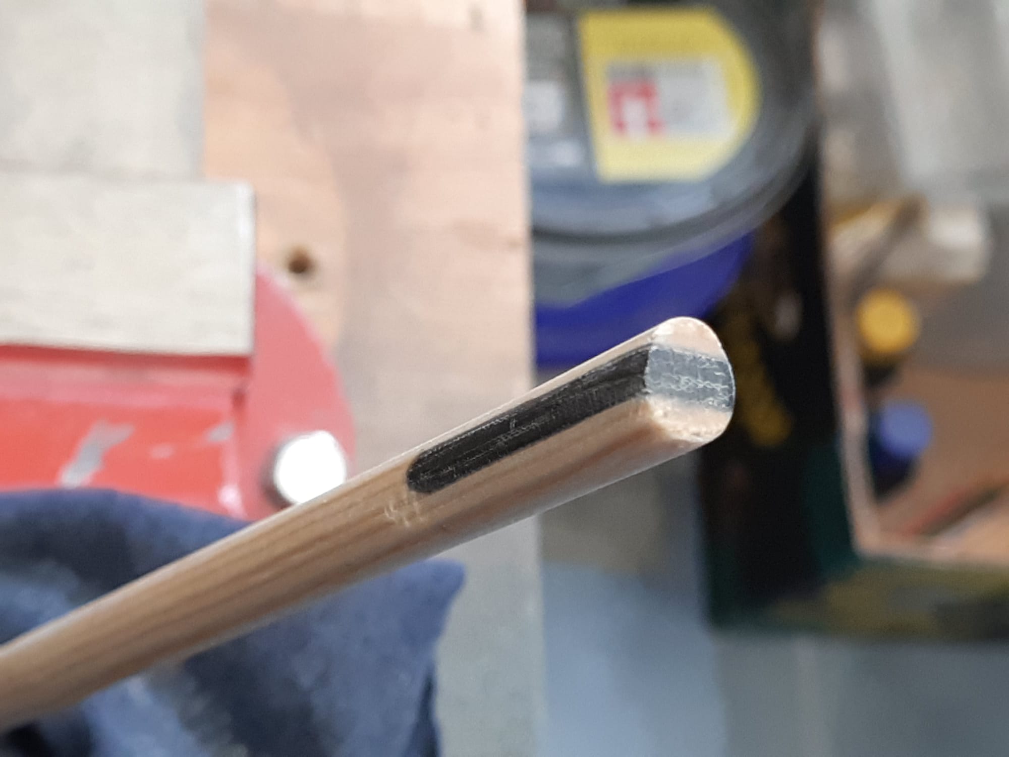

Hallo in die Runde,
Ich möchte Euch mal meine ersten selbst angefertigten Selfnocks nebst Inlay vorstellen. Sicher sind meine ersten Selfnockpfeile mit Inlay noch verbesserungsbedürftig; aber ich bin nicht unzufrieden.
Materialien:
1.) 11/32" Kiefernholzschäfte, Spinewert 70 - 75 lbs (sollen schwere Spitzen ran), bezogen bei https://superschaft.de/
2.) Inlaymaterial; ich habe mich für 3mm starkes Micarta entschieden
3.) Zweikomponentenkleber UHU-Endfest
Werkzeuge und Hilfsmittel:

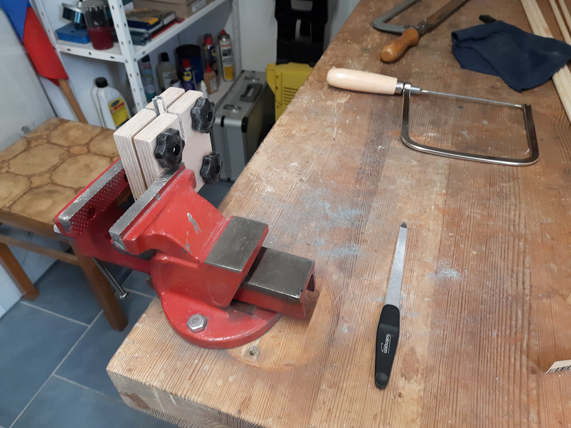

1.) Werkbank, Schraubstock, Schraubzwingen oder anderes Klemmwerkzeug - und wer hat: eine Staubabsaugung (das Inlay bearbeiten ist eine elende staubige Dreckerei ;D )

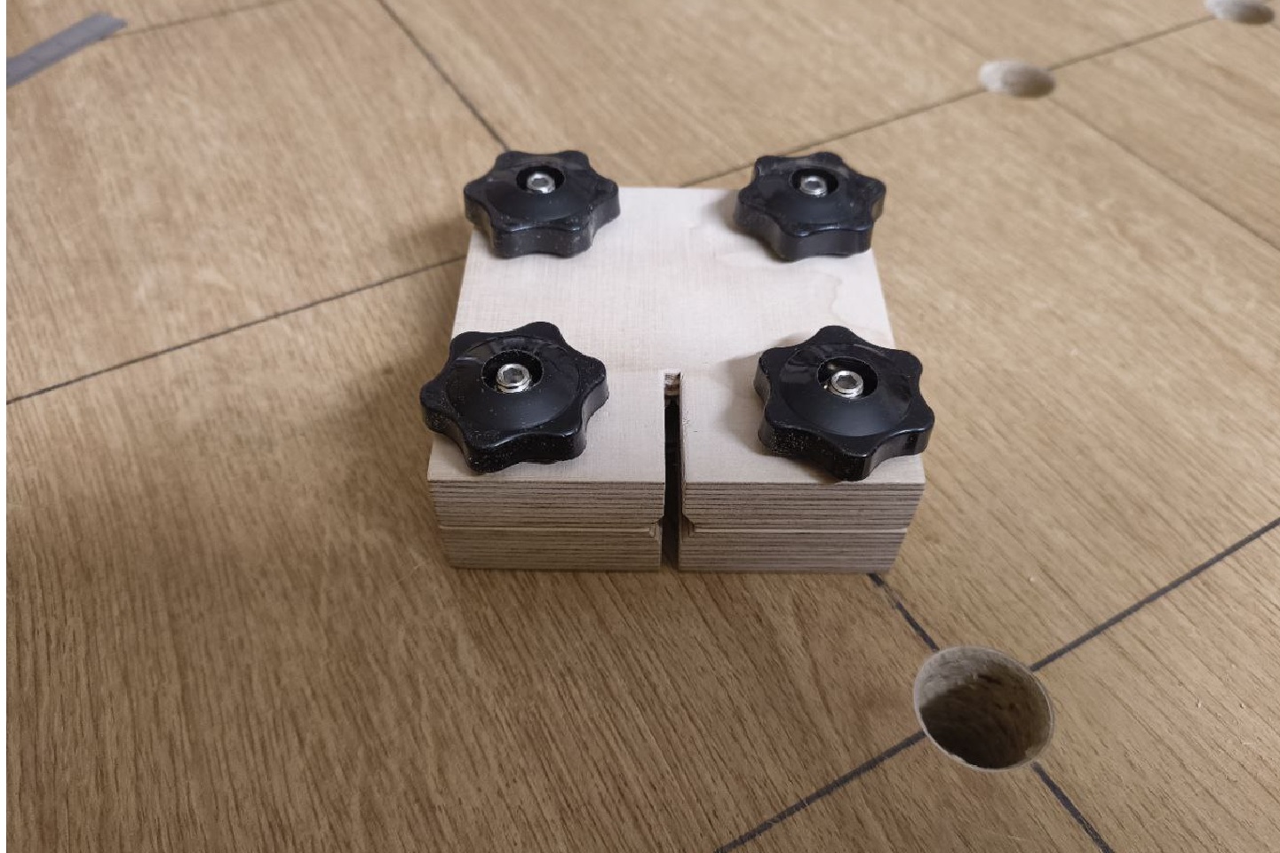

2.) Selfnock-Sägehilfe, bei mir Marke Eigenbau und völlig ausreichend
3.) ich hatte vier verschiedene Sägen, ich komme dazu weiter unten näher drauf zurück
4.) Sandpapier, Feile, Nagelfeile, Poliermaterial, eventuell Dremel, Putzlappen
5.) Zollstock oder Lineal, Bleistift

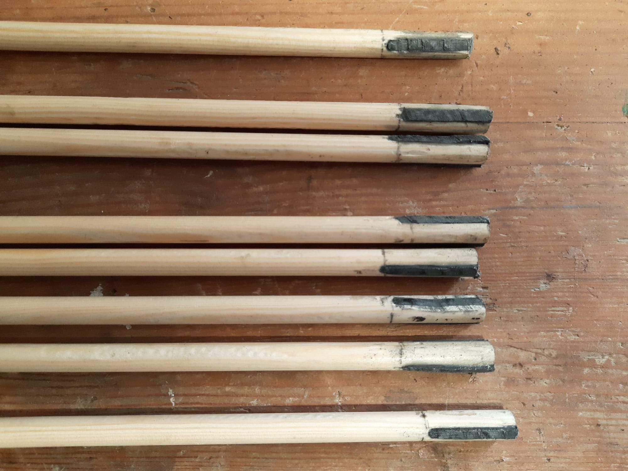

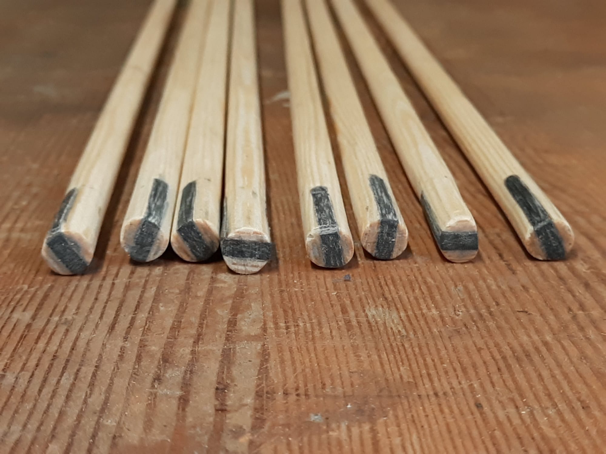

Ich habe zunächst das Micarta mit einer Stichsäge in kleine Streifen geschnitten.

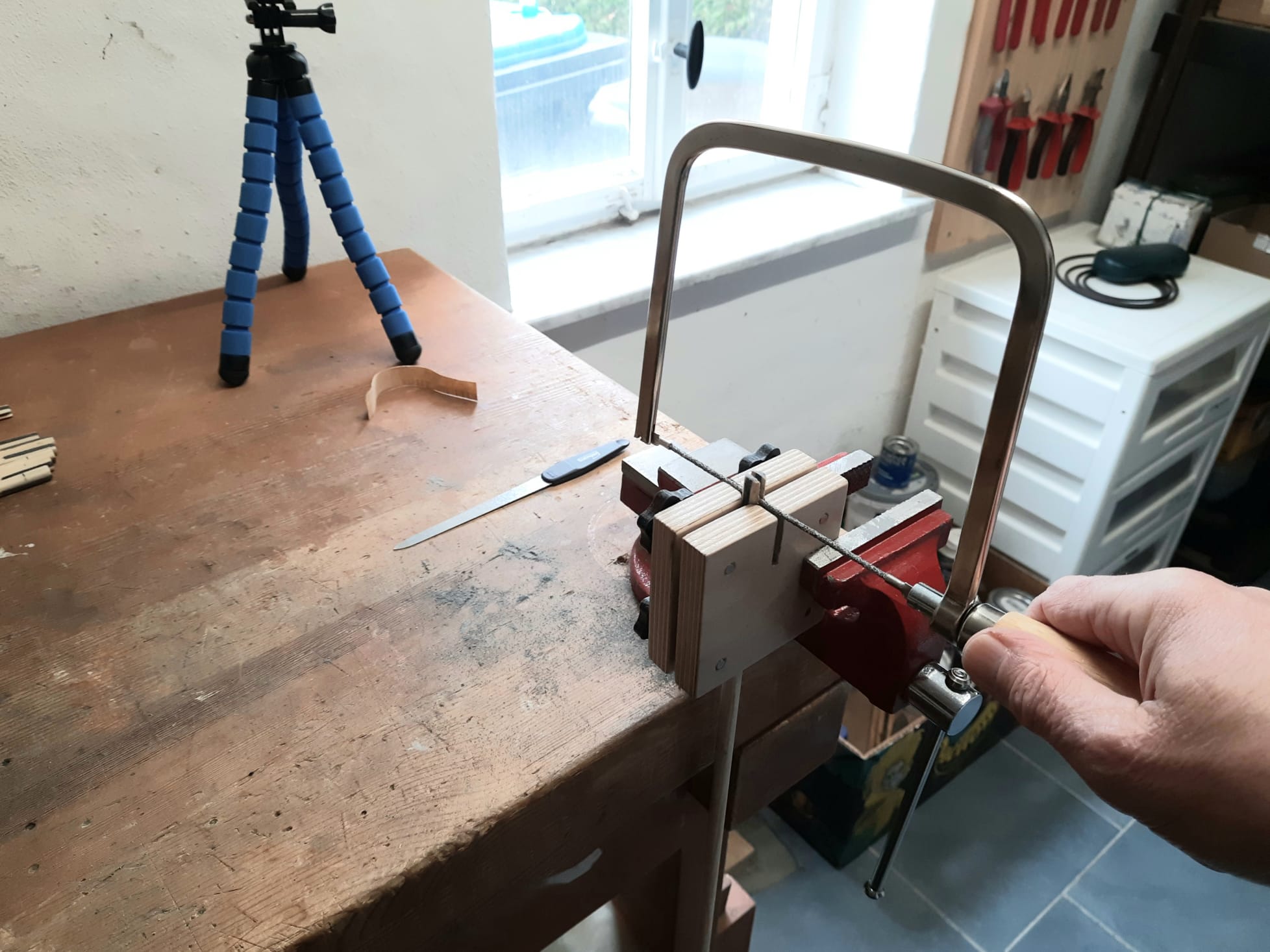

Als nächstes habe ich die Einlässe für die Micarta-Strips in die Schäfte gesägt (Selfnock-Tool nehmen). Richtung der Holzmaserung zum Inlay beachten (Laut meiner Kenntnis sollte das Inlay parallel zur Maserung liegen, damit die spätere Pfeilnocke quer zur Maserung eingeschnitten werden kann)
Die Einschnitte für die Inlays habe ich mit einer feinen Leistensäge vorgesägt, mit einer Fliesensäge nachgesägt und erweitert (Hornbach, Handfliesensäge / Bügelsäge, rundes Sägeblatt im Durchmesser 2,6 mm, diamantbesetzt)
Um die Einschnitte auf die Stärke des Micartas zu bringen (3 mm) nutzte ich eine 3 mm starke Glasnagelfeile.

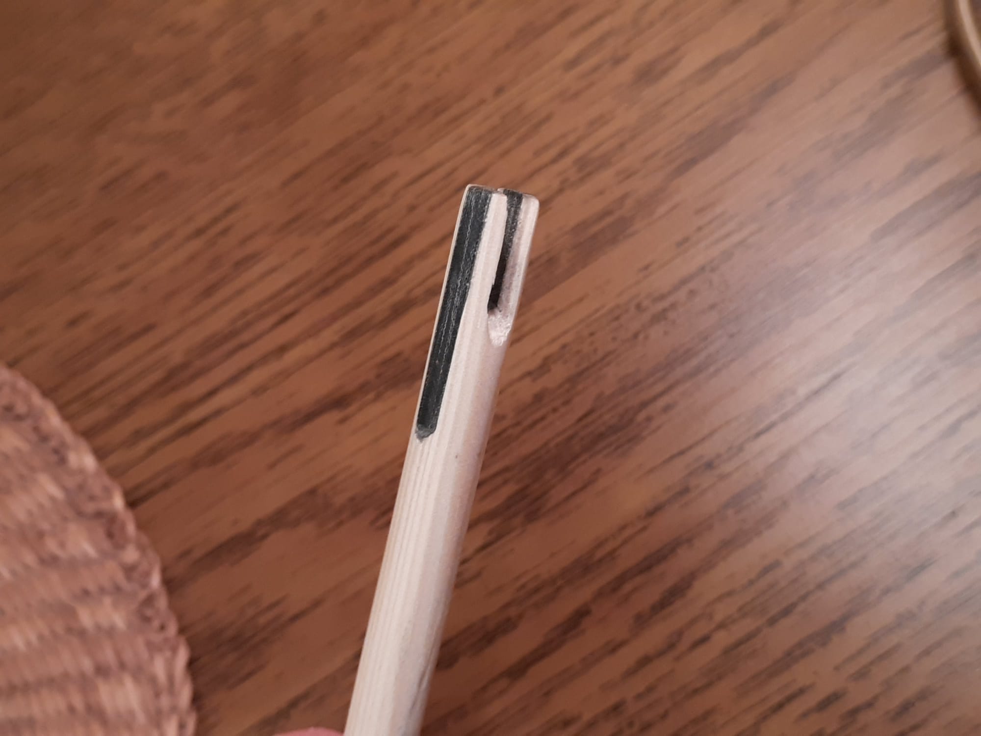

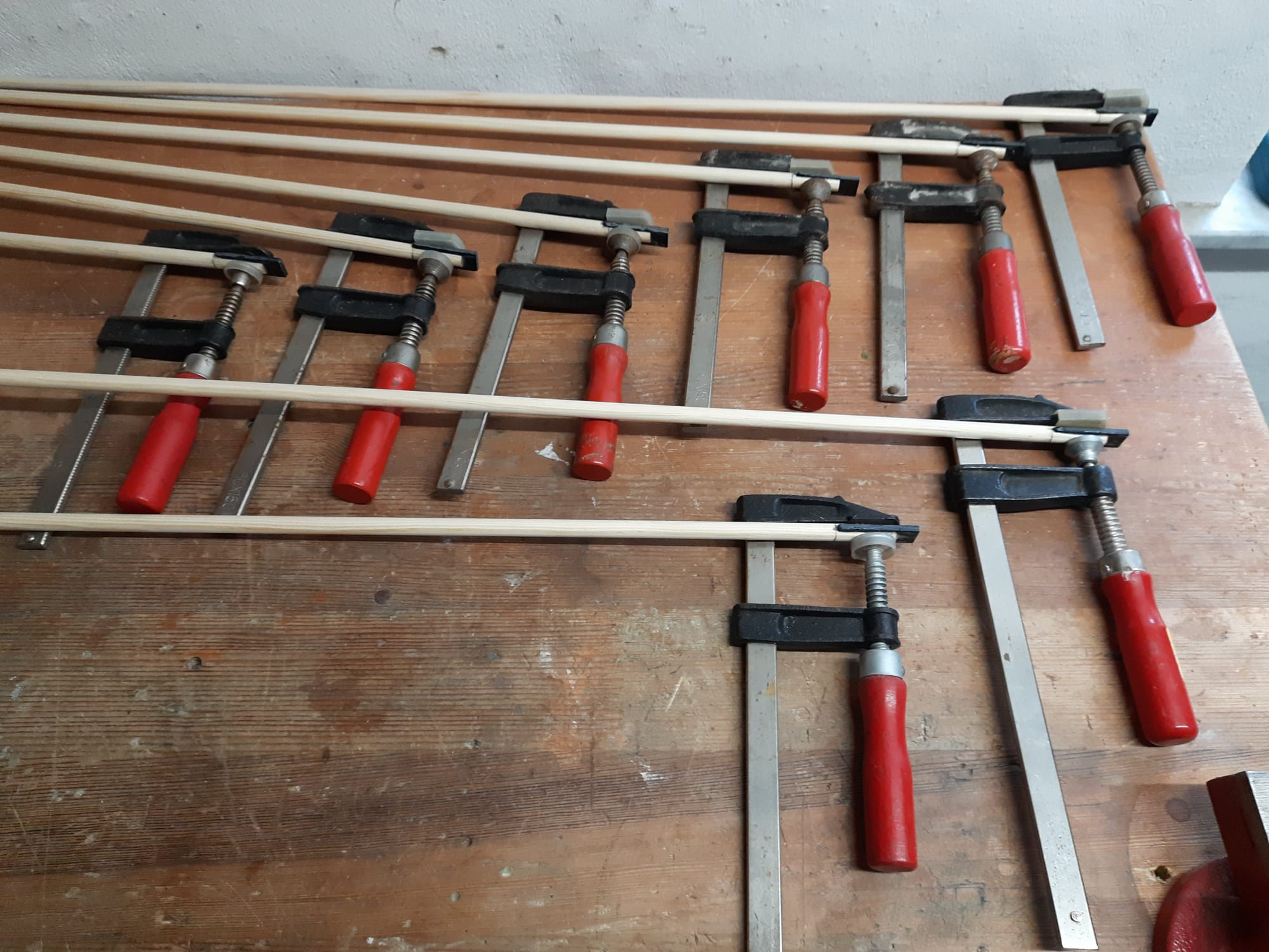

Als nächstes habe ich die Micarta-Strips mit Zweikomponentenkleber eingeklebt, mit Schraubzwingen fixiert und 24 Std. ruhen lassen
Am nächsten Tag: Schraubzwingen entfernen, die Micarta-Überstände zunächst etwas grob mit der Stichsäge entfernt, danach mit einer Feile und Sandpapier die Feinarbeit.

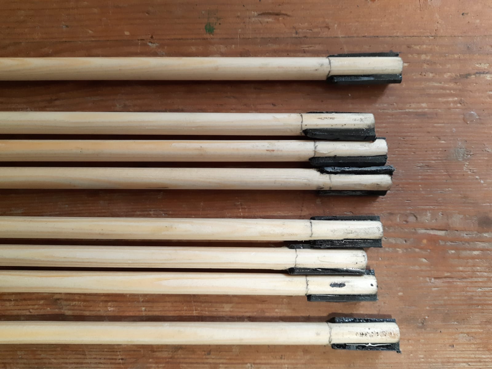

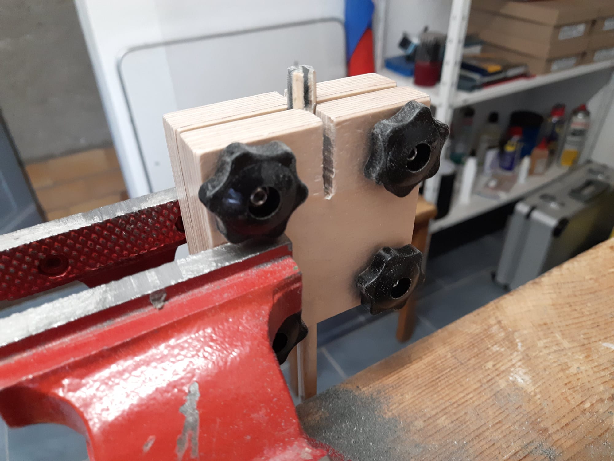

Jetzt kam die eigentliche Selfnocke dran:

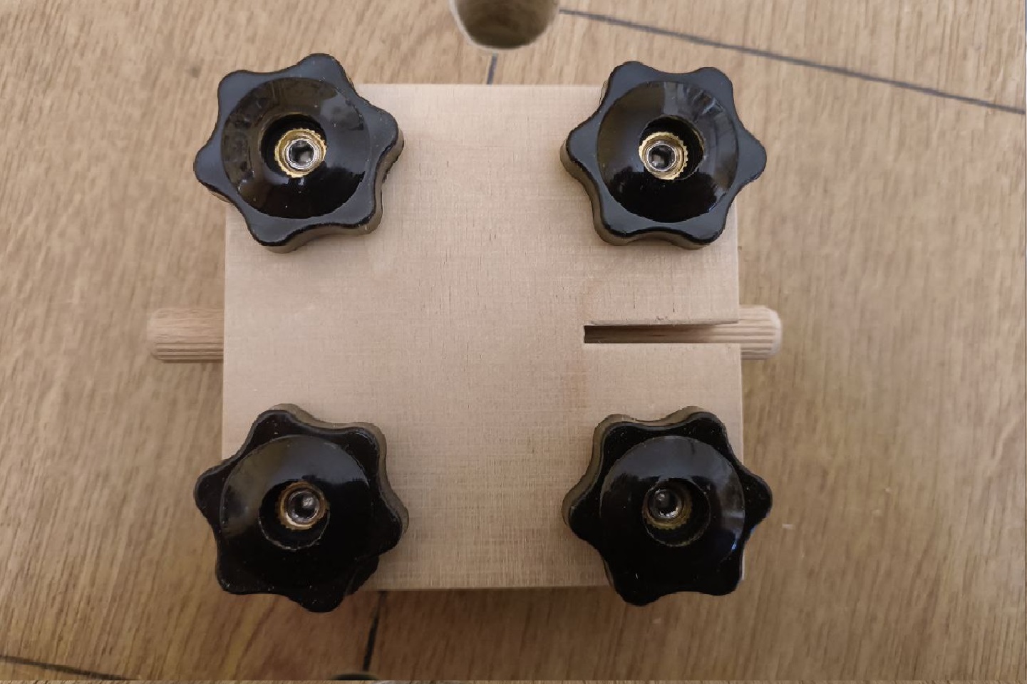

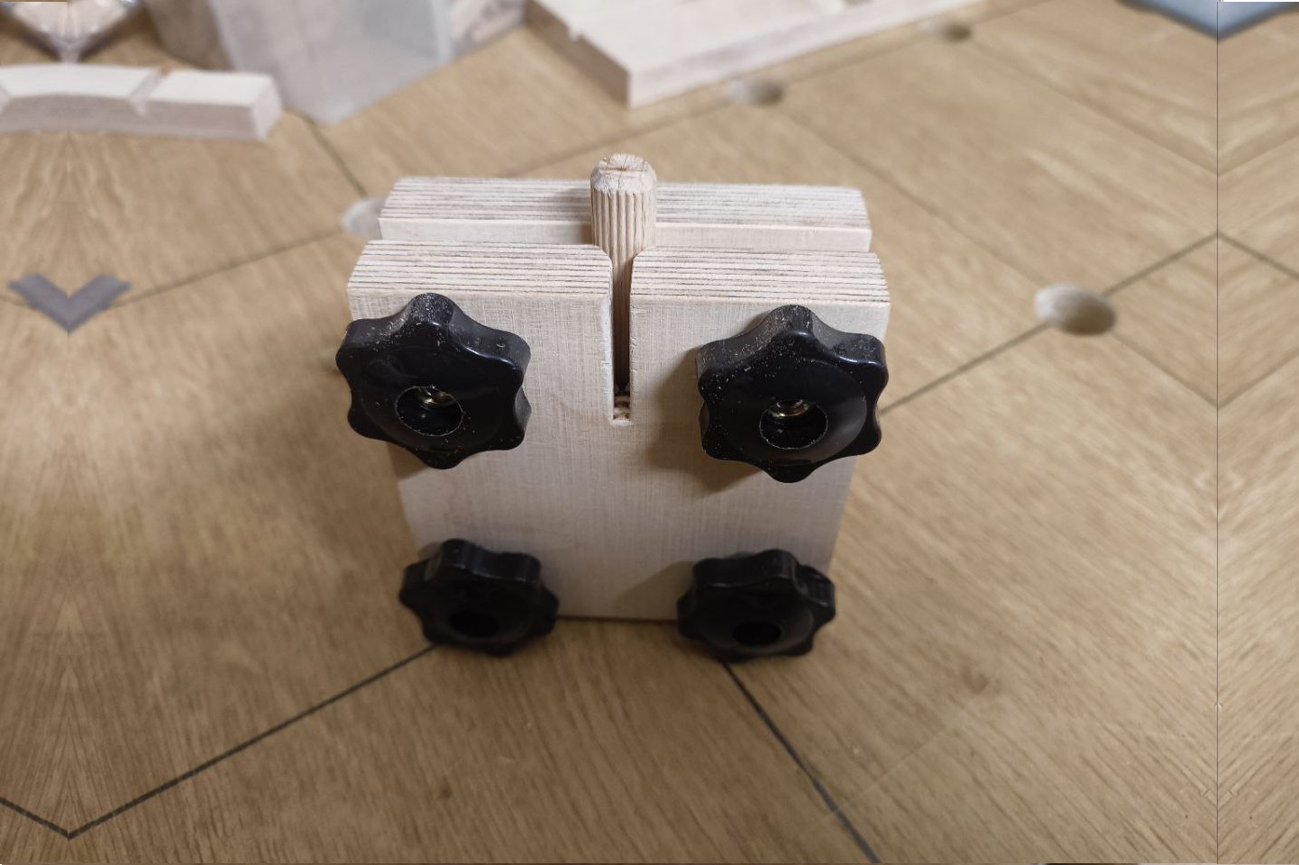

Den Pfeilschaft in die Selfnock-Sägehilfe spannen und das gesamte Tool arretieren (z. Bsp. Schraubstock). Ich habe die Nocke zunächst mit einer Eisensäge vorgesägt und dann mit meiner Fliesensäge auf 2,6 mm erweitert. Dabei die Außenseiten der Nockenvorderkante abgerundet um dem Sehnenwinkel entgegenzukommen.

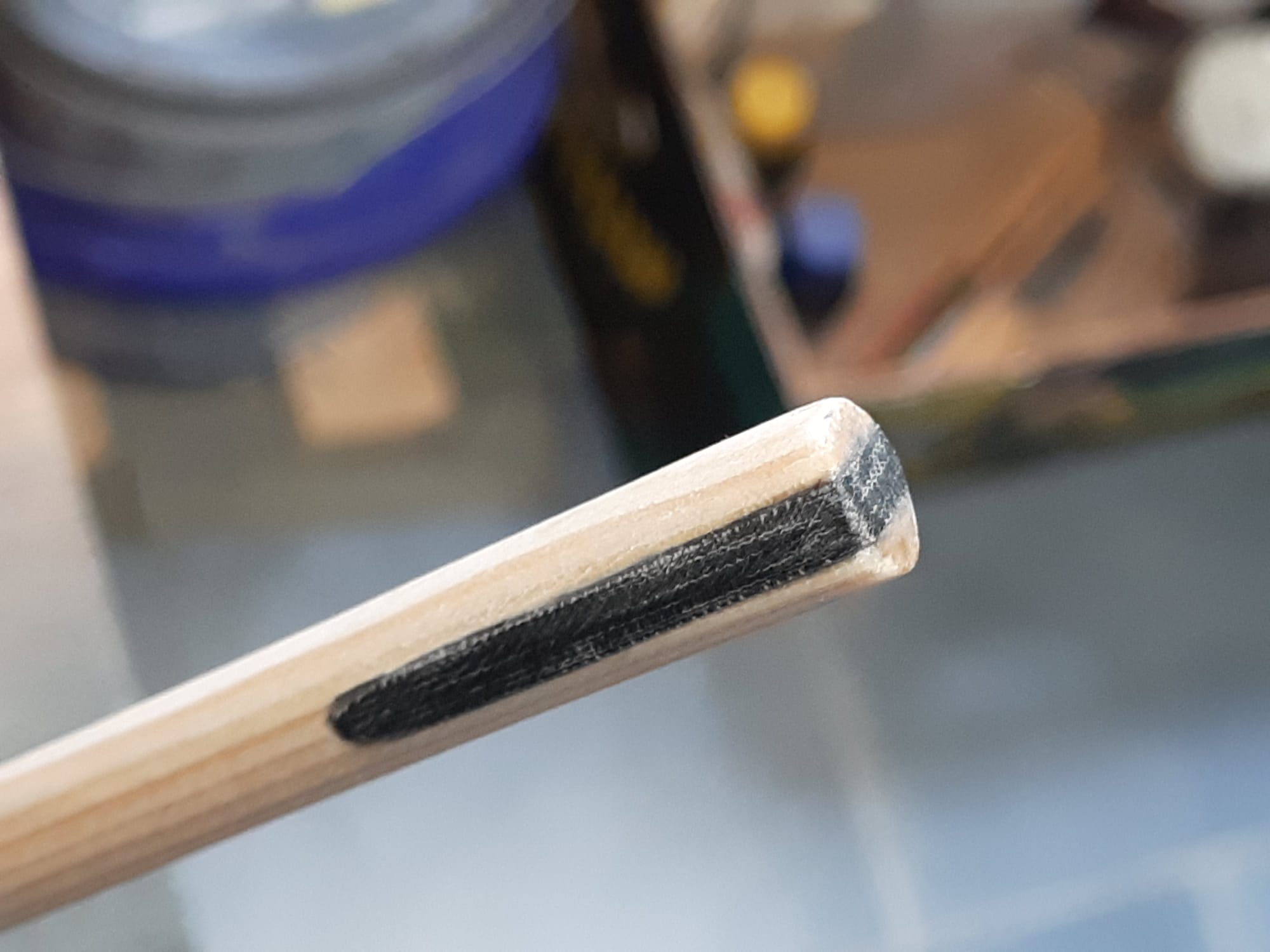

Nach dem Feinschliff und dem Polieren der gesamten Selfnock mit Inlay komme ich auf ein Innenmaß von ca. 2,8 mm.
Jetzt sind die Schäfte für den Weiterbau - und zwar Pfeile mit Mittelalterspitzen. Eine Komplettwicklung um Federn und bis hin zur Nocke werde ich dem Pfeil trotz Inlay dennoch verpassen.

Fürs erste Mal super und danke fpr die Präsentation deines Workflows. Mot ein bissl mehr Schleifaufwand werden die Nocken noch deutlich sehnenfreundlicher und schicker;)
Beiträge: 6614
Hat gedankt: 262 Mal
Hat Dank erhalten: 352 Mal
Re: Selfnock, Selfnock-Inlay, Selfnock-Sägehilfe (Selfnock-Tool)
Wenn du für die Schlitze zunächst eine Säge benutzt, dann legst du damit die Position fest. Die Fliesensäge wird beim aufweiten diesem Schlitz folgen (dem Weg des geringsten Widerstandes folgend) und eine Holzführung ist nicht in Lage eine Abweichung zu korrigieren.
Insofern kannst du die Führung auch weglassen.
Beim reduzieren der Inlay-Überstände mit einer Stichsäge ist mal schnell zuviel weggesägt (8tes Foto, 3ter Schaft von unten). Hier rate ich zur Japansäge und Feile.
Zum zwingen reichen Wäschklammern aus Kunststoff oder kleine Gorillaklemmen aus und sind im Handling deutlich im Vorteil, weil einhändig benutzbar.
Die Nockschlitze finde ich unnötig tief, max. 8 mm reichen für alle Schieß-Stile aus.
Warum benutzt du Mikarta und nicht Horn? Ich sehe keinen Vorteil (wenn du vegan lebst, verstehe ich das).
Für Pfeile im mittelalterlichen Stil sollten die Inlays länger und schmaler sein.
Außerdem solltest du nicht bis zur Nocke wickeln, das ist weder authentisch noch nötig.

Sicher folgt die Fliesensäge dem vorgegeben Kanal der zuvor dünneren Säge; und das war auch meine Absicht, damit die Fliesensäge (rundes Blatt) nicht seitlich abhaut. Der Einschnitt des Kanals im Sägetool ist 3 mm (anders gab es die Bandsäge meine Freundes nicht her). Die Fliesensäge ist aber 2,6 mm, ein Maß, welches ich gern halten wollte und nicht durch seitliche Ausreißer vergrößern wollte.
Insofern ist das Sägetool bei mir in erster Linie ein Teil zum Halten des Pfeilschaftes und - weil der Pfeilschaft beim Ansägen versenkt ist - eine Verhinderung unnötigen Schwingens des Endes des Pfeilschaftes. Das Sägetool ist also nur sekundär wirklich eine Sägeführung.
Aber wie gesagt - meine ersten Pfeile waren auch nicht gleich ideal (vor einem Jahr) - und mit Selfnocken ist es ähnlich.

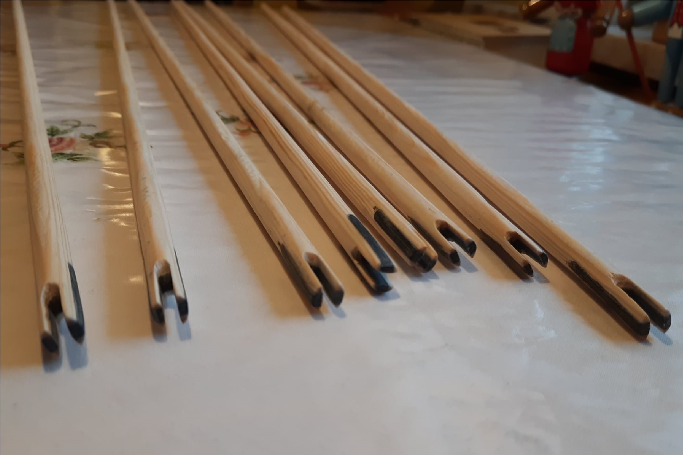

Ich habe heute noch ein wenig Feinarbeit geleistet, danach die Schäfte gebeizt - und weil beizen immer ein wenig mit "Aufstellen der Holzoberflächenfasern" und einem im Ergebnis rauen Schaft einhergeht, die Schäfte mit Bienenwachs poliert.
Jetzt geht es mit Spitzen, Federn und Wicklung weiter

Alwin.K hat geschrieben: 15.03.2025, 15:04 Insofern ist das Sägetool bei mir in erster Linie ein Teil zum Halten des Pfeilschaftes und - weil der Pfeilschaft beim Ansägen versenkt ist - eine Verhinderung unnötigen Schwingens des Endes des Pfeilschaftes.
Dafür ist es sicher gut brauchbar und bauartbedingt können auch getaperte Schäfte eingespannt werden.

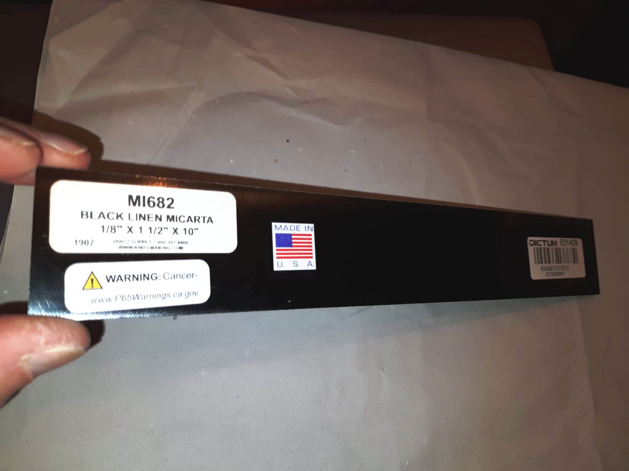

Ist eigentlich schlau sowas mal mit Micarta zu machen.
Widerspricht dann aber der eigentlichen "Selfnock" .. Ich denke ich könnte das nicht mit mir vereinbaren ;)
Alwin.K
Beiträge: 465
Registriert: 27.10.2023, 11:44
Hat gedankt: 143 Mal
Hat Dank erhalten: 58 Mal
Beitrag von Alwin.K »
NaNa96 hat geschrieben: 20.03.2025, 08:27 Ist eigentlich schlau sowas mal mit Micarta zu machen.
Primär wollte ich es eigentlich nur mal gemacht haben. Ob ich das weiterhin mache oder bei Selfnocks ohne Versteifung bleibe überlege ich mir noch.
Micarta habe ich ausgewählt, weil ich ein Stück gefunden habe, welches mir sehr entgegenkam: Werkstoffdicke, nicht allzu groß, kein Vermögen etc.
Natürlich ist Micarta ein Kunstwerkstoff (Epoxid und ein saugfähiges Grundmaterial: Leinen, Segeltuch, Papier usw) Es lässt sich ähnlich bearbeiten wie Horn und wird im Bogenbau zum Bsp. für Sehnenkerbenversteifungen bei FF-Sehnen verwendet.Eingelassen als Pfeilnockinlay sieht man zu Horn fast keinen Unterschied
